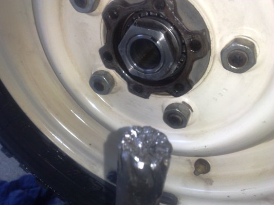

Tak jo....včera se Land Jirka po krátké dovolené znovu vrhnul do práce a vydoloval důvod nefunkční zadní nápravy. Ukroucená pravá zadní poloosa.....Jestli to je jenom tohle, je to super.

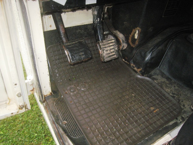

#332 Příspěvek od cyril » 23 srp 2009 12:04
Vážení znalci. Asi to bude téct kolem oken, ale pro jistotu se ptám. :oops: Na Land Jirkově akci tento víkend na Suchém u Boskovic (která byla super/ komorní setkání), se u stojícího autíčka při děšti celkem rychle z podlahy stal bazéééének. Myslím, že to výrobce neměl v úmyslu, ale pokud skutečně ano, zapoměl na moji levou nohu. Naštěstí jsem jel v sandálech, takže pohoda. V chladnějších obdobích mě to ale bude určitě štvát. Rád bych to přetěsnil, ať mi nehnije jinak zdravá podlaha. Byly to opravdu proudy vody vytékající zpod palubky přímo na spojkový pedál. U spolujezdce zanedbatelné vlhko, levá strana pod volantem ale masakr....Máte někdo radu? Díky cyril.

#333 Příspěvek od Allik » 23 srp 2009 14:18
pokud to vyteka zpod palubky, tak bud netesni okna v ramu, nebo dosedaci plocha mezi ramem okna a bulkheadem, jinudy by to nemelo takto z vrchu tect, jeste muzou netesnit gumicky u vetracich otvoru, polej to a uvids
tesneni se prodavaji za par supu

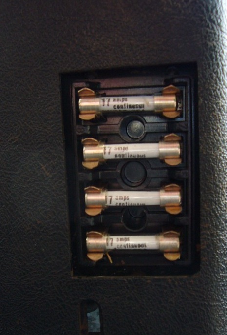

Pánové mám otázku, pod volantem jsou čtyři pojistky, jakou mají mít hodnotu... :?:
Jsou to tyto :arrow: http://www.brit-car.co.uk/product.php?x ... &xSec=5497 :?:

PavelU píše:Pánové mám otázku, pod volantem jsou čtyři pojistky, jakou mají mít hodnotu... :?:
:coze: Jůůů pod volantem jsou nějaký pojistky? Tak to až je najdu, třeba bude nějaká spálená. Nejde mi elektrika do drátů klaxonu ani dálková světla.... :idea:

#336 Příspěvek od PavelU » 24 srp 2009 00:41
Jo vypadá to takto a občas to má ještě plastový kryt... :mrgreen: A měla by tam být i pojistka toho klaksonu a světel. :wink:

#337 Příspěvek od cyril » 24 srp 2009 01:01
Allikovi i tobě Pavle díky za rady....už se těším jak to zkouknu. S tím oknem bych to viděl víc reálné, protože tam proudem teklo i když auto stálo. Měl jsem zavřený větráky, prostě všechno. To bude někde kolem oken. Když na to nepřijdu, vezmu hadici a budu kropit jak píšeš..... Ta světla a trupka ......kdyby to bylo jenom pojistkou měl bych docela radost. Ale pochybuju.. :? Já je mám určitě pod krytem, protože takovýho tam nikde viditelně nic nemám... :?:

#338 Příspěvek od PavelU » 24 srp 2009 01:17
Jo když se podíváš zespodu na sloupek volantu nic jiného tam nenajdeš......asi ses tam ještě nepodíval. :wink:
Taky bych to rád věděl, poradí prosím někdo? Teď mám 2x 35A (vně) a 2x 16A (uvnitř)...

#340 Příspěvek od PavelU » 28 srp 2009 19:06
Něco málo jsem našel a jestli jsem to dobře pochopil, tak původně byly 17amp a ty teď nahradily 35amp. Takže když si najdeš číslo pojistky 17amp vyskočí ti v shopech 35amp pojistka. :shock:
