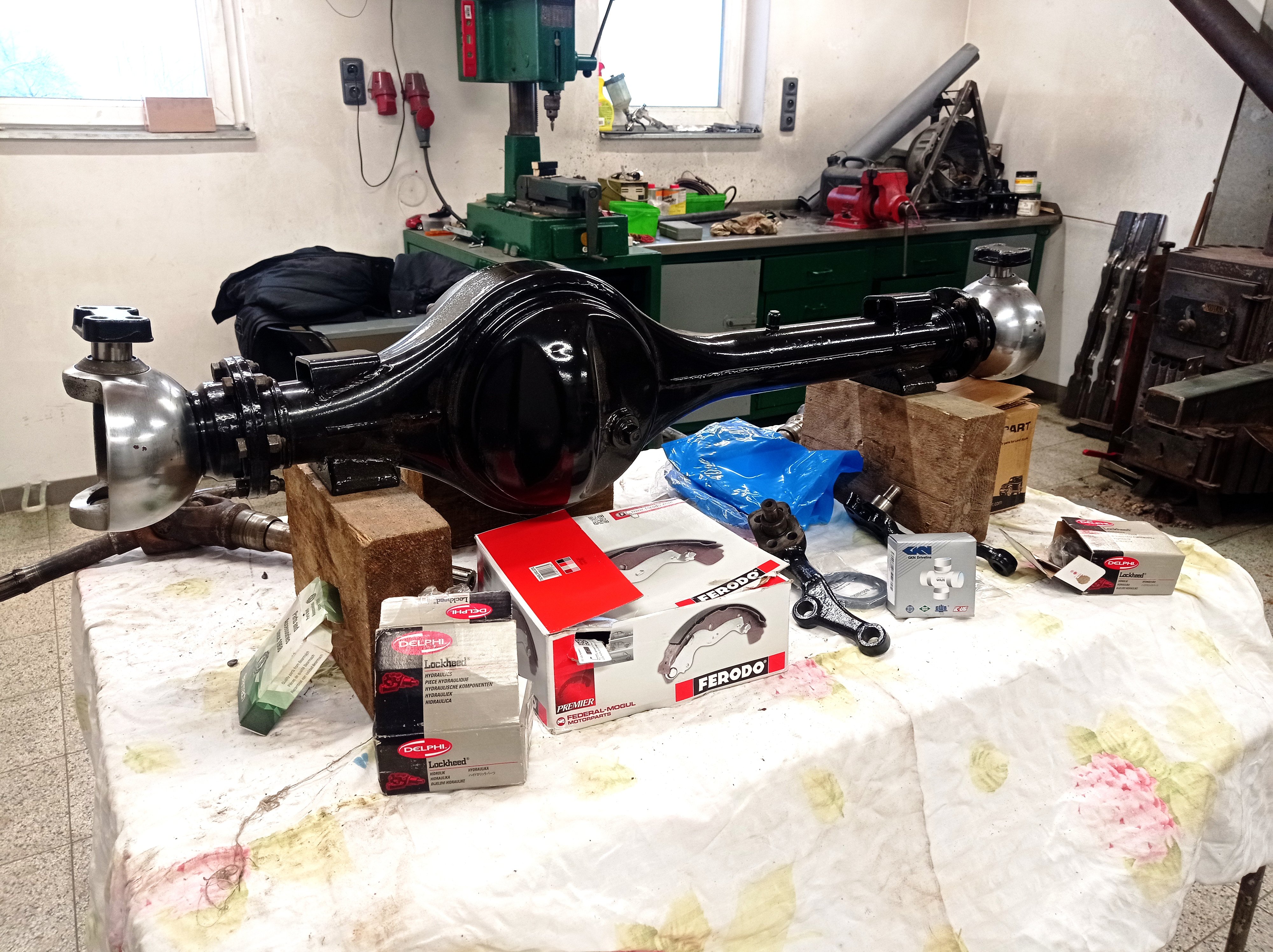

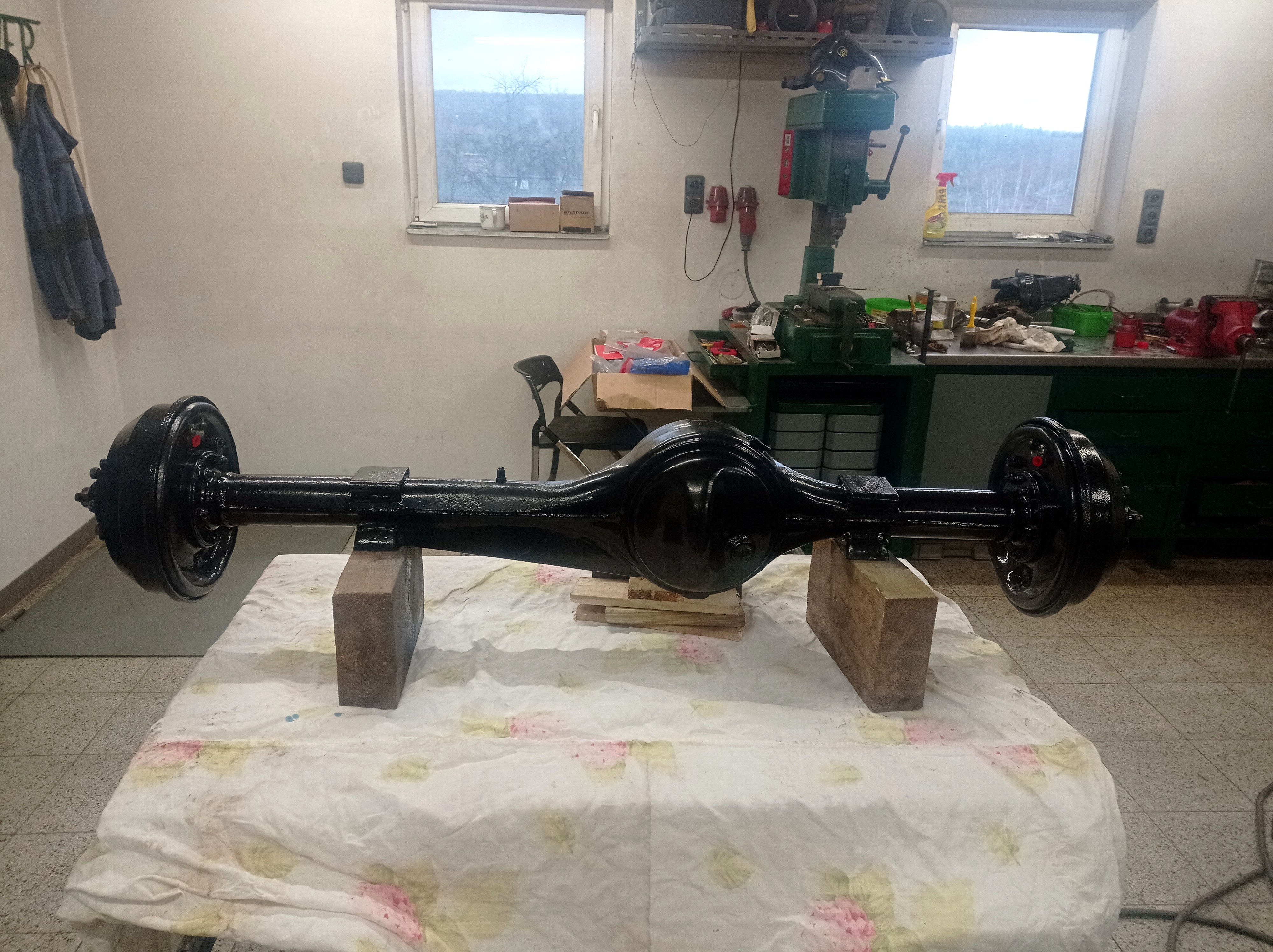

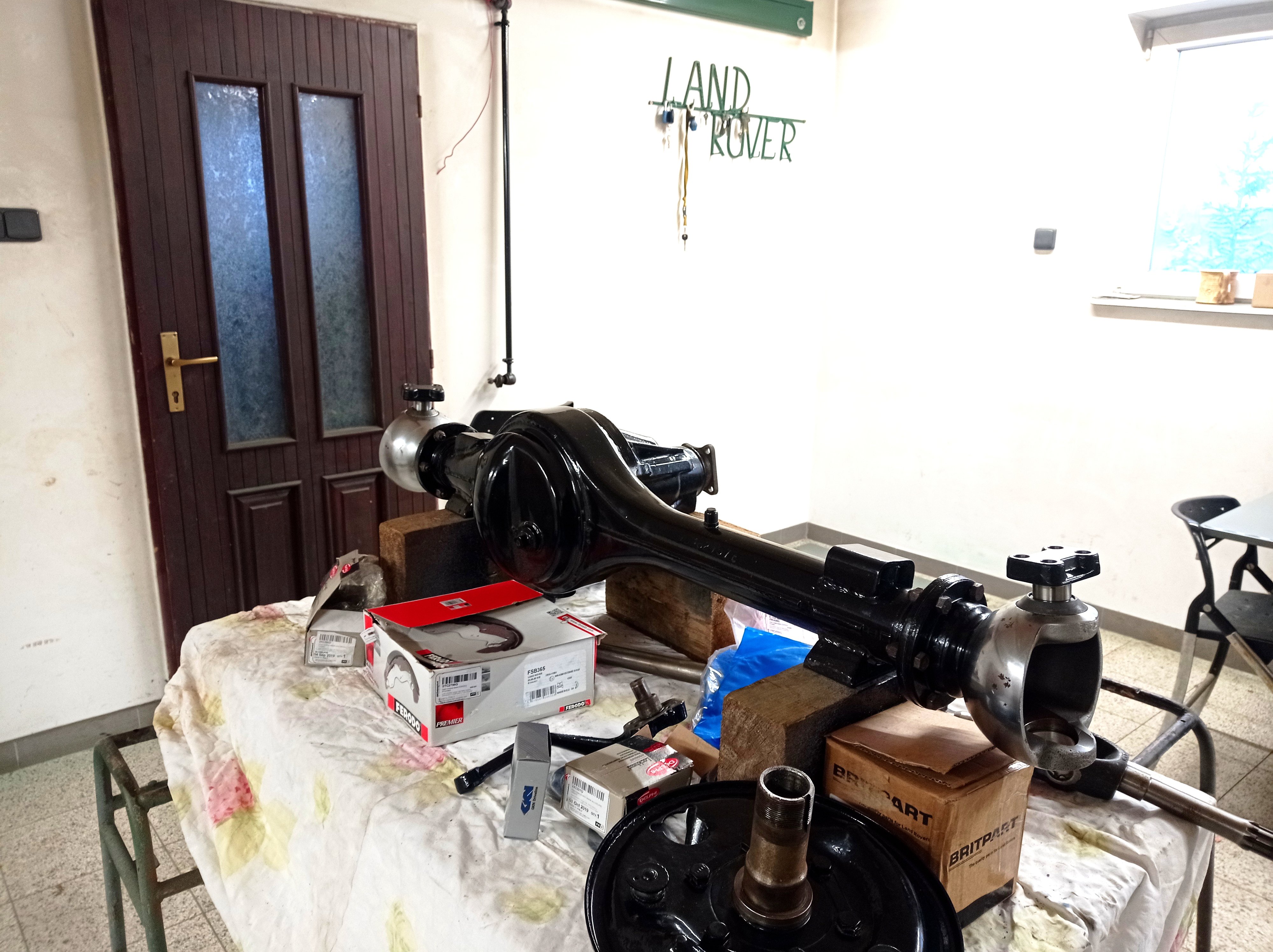

Čerstvě
Mirko
Příspěvky: 2899
auto: RRC´s
Re: další existence SIII
#323 Příspěvek od Mirko » 26 pro 2021 08:45
No konečně zase obrázky práce od Tomáše, na které se těšíme. :yes

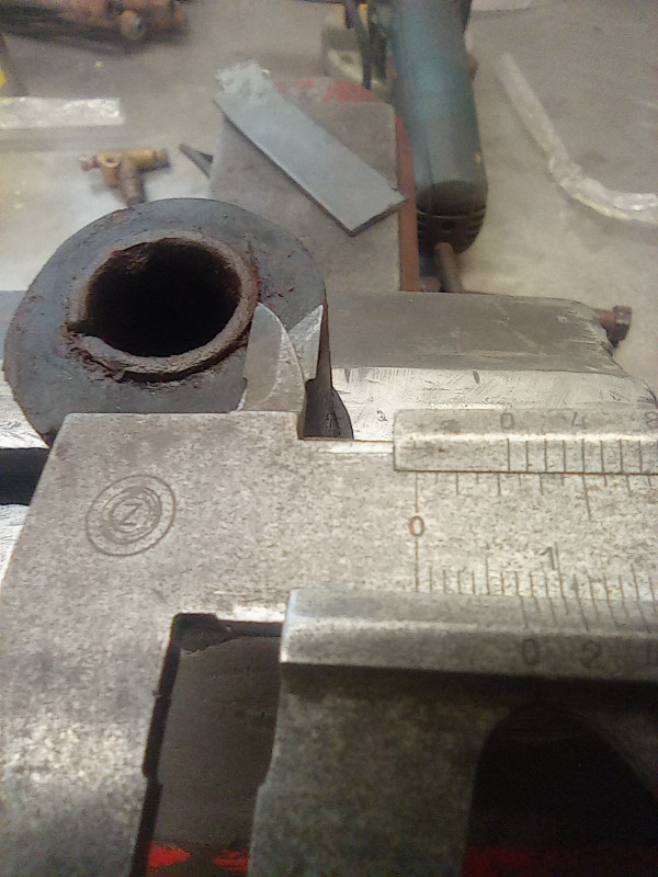

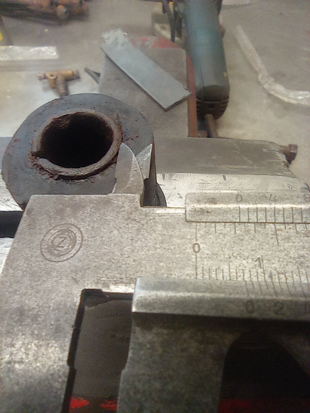

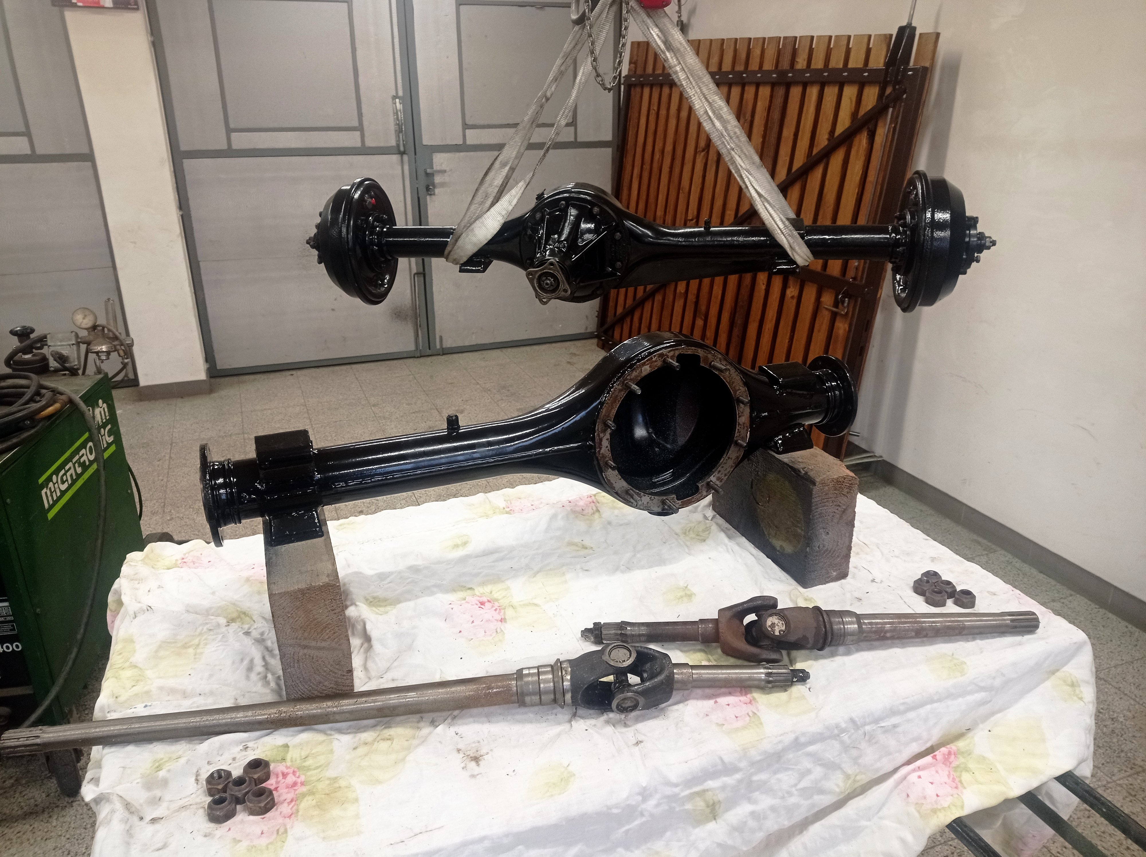

Totálně mě teda deprimuje kolik inženýři z UK použili gumy na uložení zavěšení náprav...to je spíš špatný vtip....to je tak na nejaký závoďák na severní smyčce a ne na terenní auto ...se nelze ze je to takovej kostitřas co vůbec nefunguje.
Prikladam foto gum v lr pak jinych výrobců
tomáš štěpnička
Příspěvky: 1456
Bydliště: Nový Jáchymov
#326 Příspěvek od tomáš štěpnička » 29 pro 2021 14:04
A další zklamání nastalo po instalování nových parabolik :roll: já myslel že to auto leží na zemi kvůli těm 50let starejm Pů vodním perum,ale ono s novejma parabolikama to neni o nic lepší ..a to na tom zatim je jen váha rámu :roll:
Takze co teď...má někdo na serii nápravy přendaný pod pera? ..to uz by se nabízelo to rozšířit a dát pod to nápravy z rrc a mít tam kotouče a hlavně na předku homokinetické klouby :inlove

tomáš štěpnička píše: 29 pro 2021 14:04 A další zklamání nastalo po instalování nových parabolik :roll: já myslel že to auto leží na zemi kvůli těm 50let starejm Pů vodním perum,ale ono s novejma parabolikama to neni o nic lepší ..a to na tom zatim je jen váha rámu :roll:
za mna urcite upravit/vylepsit uz ked na tom makas takze napravy 24 drazka a mas pokoj :wink:

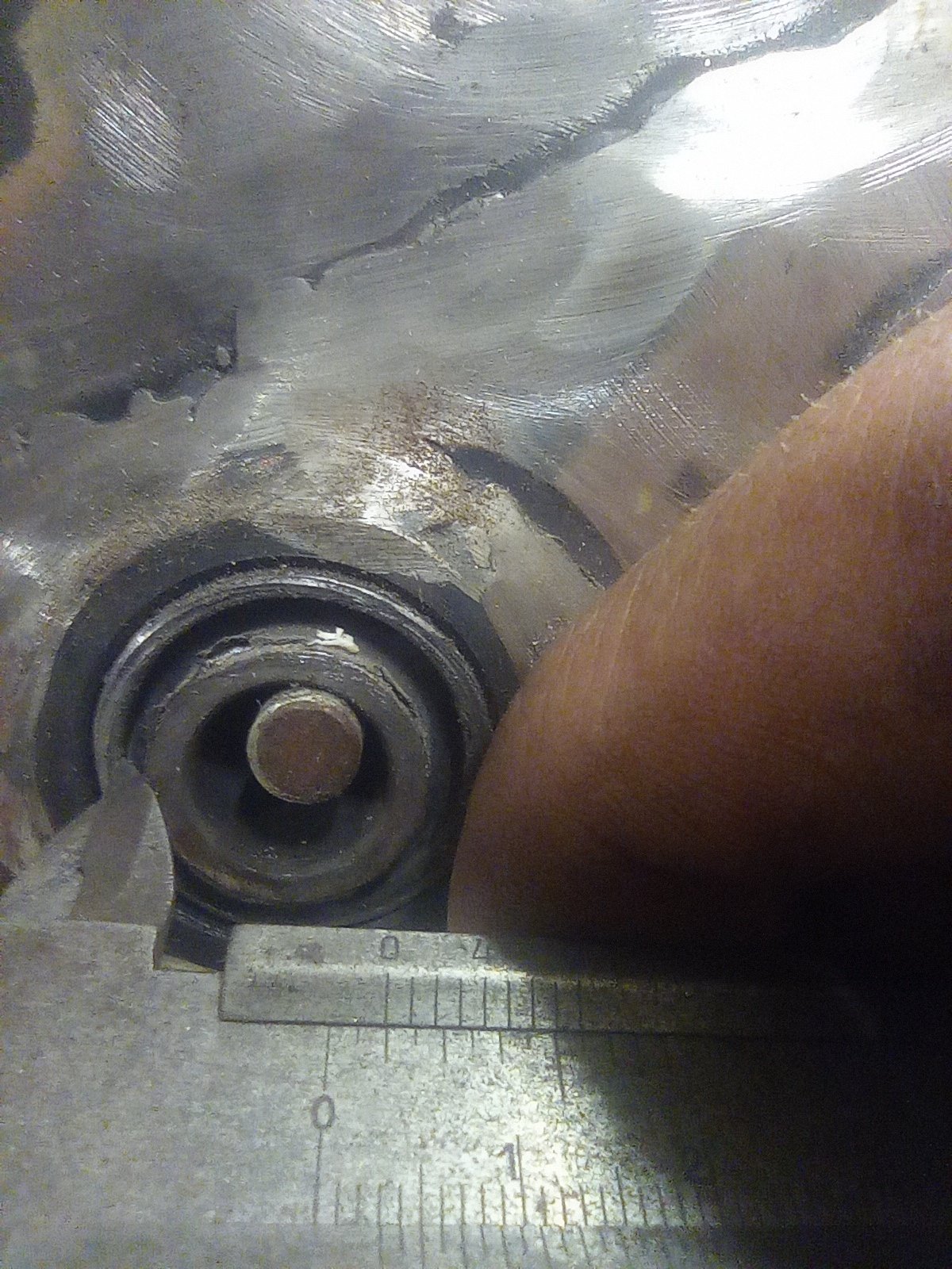

#330 Příspěvek od tomáš štěpnička » 02 led 2022 09:38
matooo
Příspěvky: 1786
tel.: 775555656
auto: puma
Bydliště: brnoo
#331 Příspěvek od matooo » 02 led 2022 09:46
a nechyba ti tam ta pruzina? :hmm:
tomáš štěpnička
Příspěvky: 1456
#332 Příspěvek od tomáš štěpnička » 02 led 2022 10:50
Podle mě jo,ale prý to tak má být :roll: nechápu :Ja blb:
matooo
Příspěvky: 1786
tel.: 775555656
auto: puma
Bydliště: brnoo
#333 Příspěvek od matooo » 02 led 2022 11:17
tak ji tam dej ne? nebo to uz zacinali v te dobe kurvitka na autech takhle :rofl
tomáš štěpnička
Příspěvky: 1456
#334 Příspěvek od tomáš štěpnička » 02 led 2022 11:34
No neboj zitra začnu nějakou vhodnou shánět.
matooo
Příspěvky: 1786
tel.: 775555656
auto: puma
Bydliště: brnoo
#335 Příspěvek od matooo » 02 led 2022 12:05

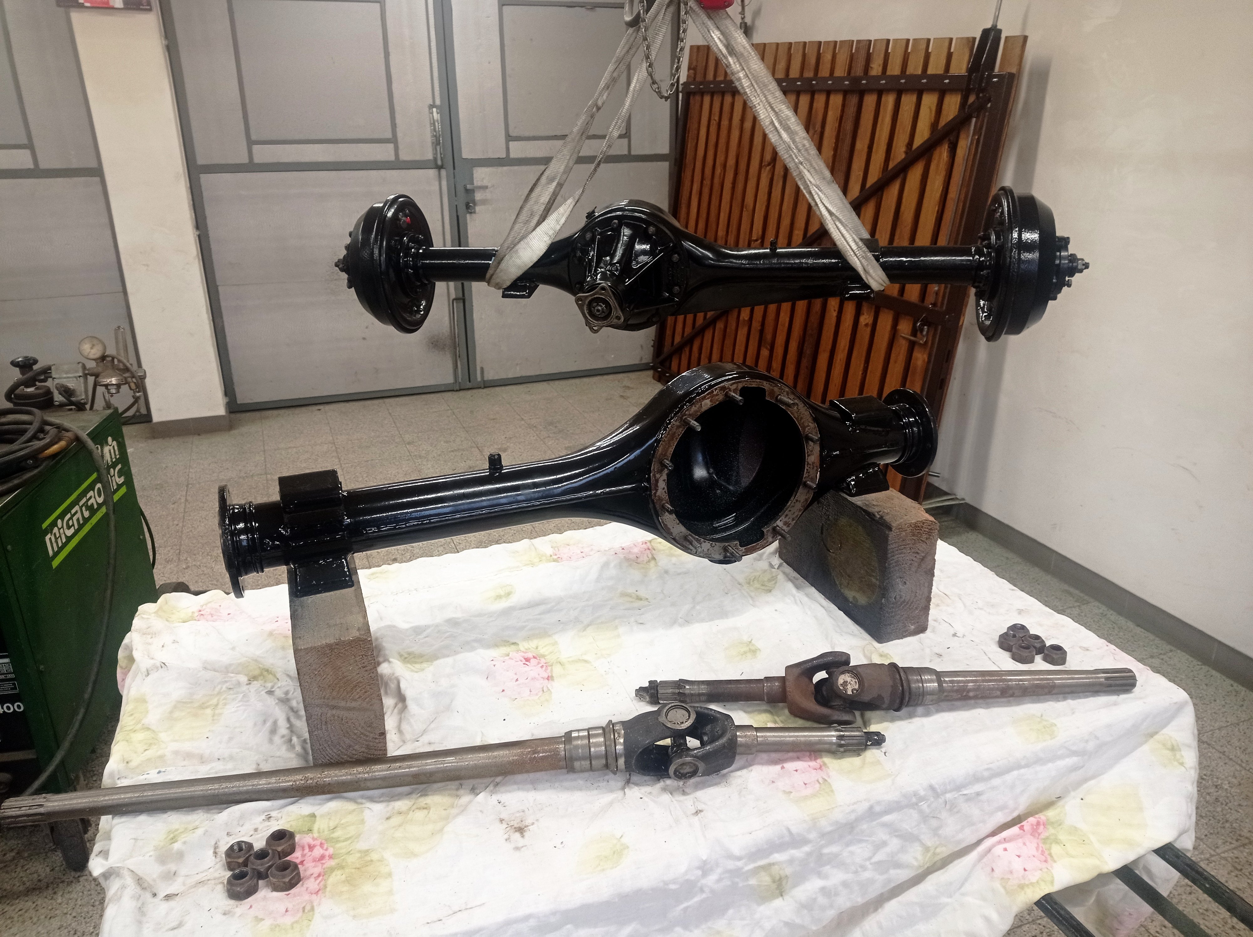

zmeraj kolko je medzi tymi ovalnymi dierami. nejake z pakien tu mam z defa z rucky to by aj mohlo sediet
tomáš štěpnička
Příspěvky: 1456
#336 Příspěvek od tomáš štěpnička » 02 led 2022 12:38
To jsi hodnej,ale je v poho ..je tu po nedeli z neceho taky vyhrabu...nemusi to vubec byt zLR
tomáš štěpnička
Příspěvky: 1456
#337 Příspěvek od tomáš štěpnička » 02 led 2022 14:12
Dole pruzinu mam-dokonce novou,ale to jako tedy moji predstavu o tom jak to ma byt opravdu nenaplnuje, ta pruzinka co je ve valecku tu paknu vytlacuje na buben a ta slavna spodni pruzina to neudrzi
tomáš štěpnička
Příspěvky: 1456
#338 Příspěvek od tomáš štěpnička » 02 led 2022 14:13
No to blbý aro od blbejch rumunů má třeba ty pakny chyceny klasicky i ke štítu :yes
#339 Příspěvek od eliott » 02 led 2022 14:33
Pružina patří samozřejmě i nahorů.
