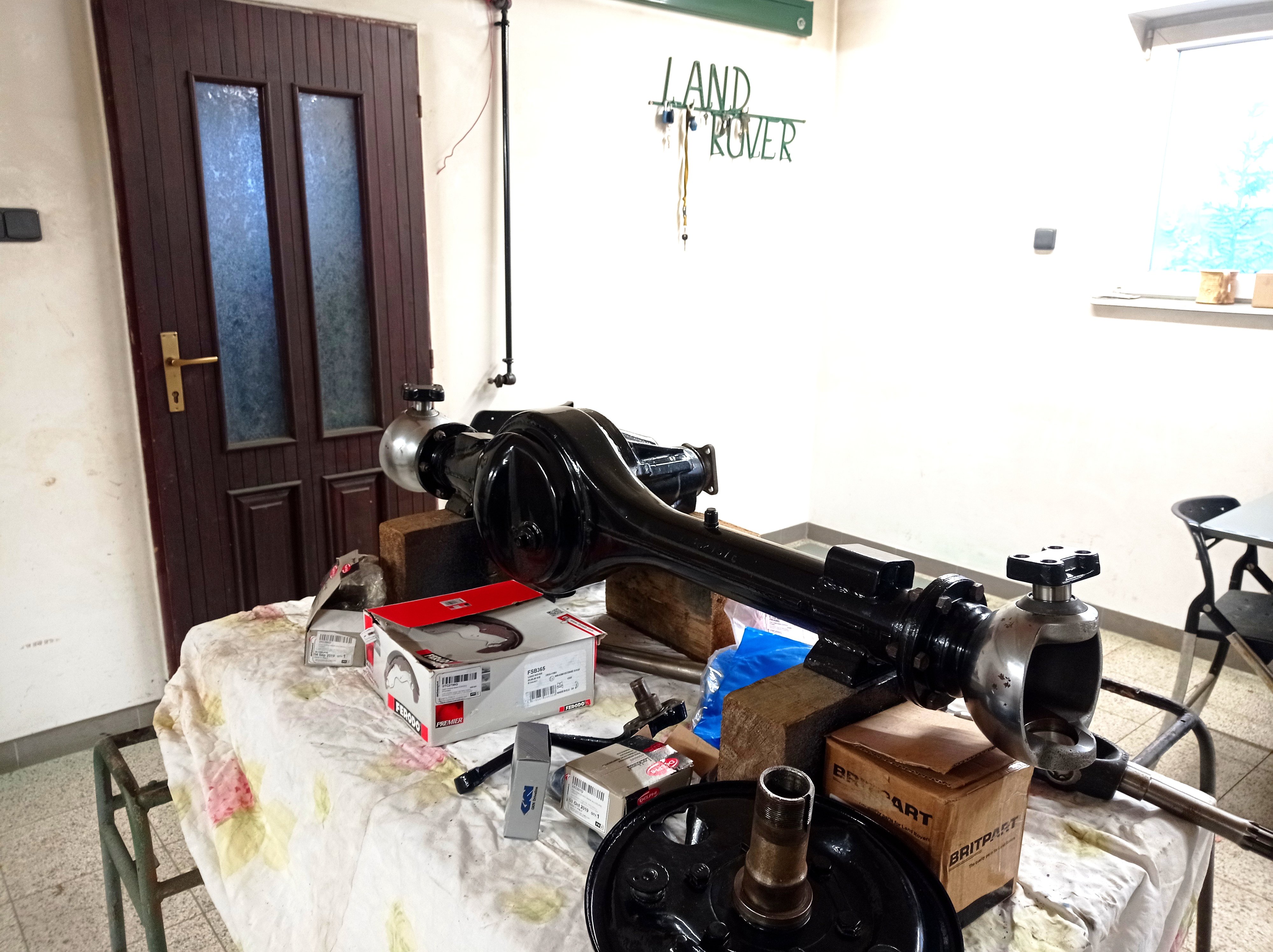

Dole pruzinu mam-dokonce novou,ale to jako tedy moji predstavu o tom jak to ma byt opravdu nenaplnuje, ta pruzinka co je ve valecku tu paknu vytlacuje na buben a ta slavna spodni pruzina to neudrzi
- tomáš štěpnička
- Příspěvky: 1453
- Registrován: 14 srp 2008 09:37
- Bydliště: Nový Jáchymov
Re: další existence SIII
No to blbý aro od blbejch rumunů má třeba ty pakny chyceny klasicky i ke štítu
Pružina patří samozřejmě i nahorů.
