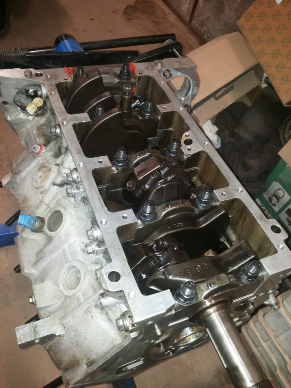

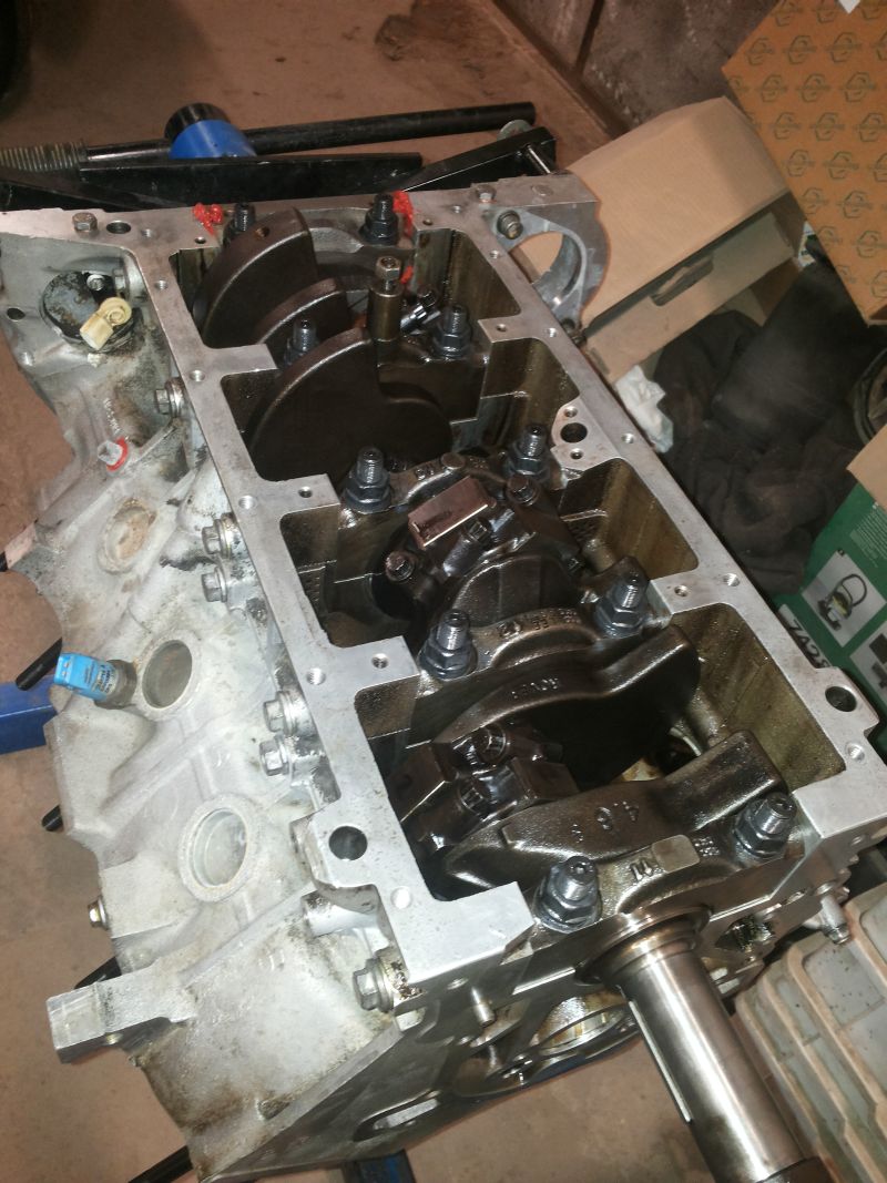

piesty z 4.0 :)

No hurá! Takže ARP-štefty na hlavy i na spodku?

jj. ARP na spodok som mal kupene uz hrozne davno. Tak som ich aspon vyuzil :)
Teraz ostava vybrat stary motor a auta a povyberat z neho nejake veci, pretoze mi chybaju :D (napr. saci kos a vana)

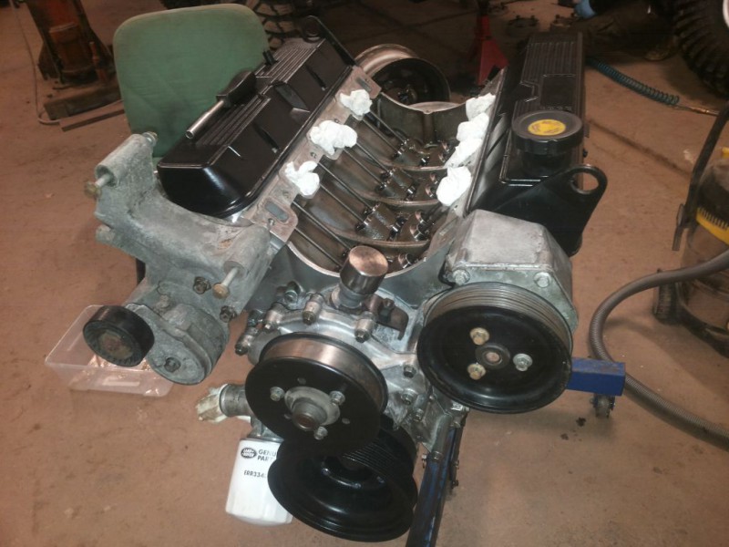

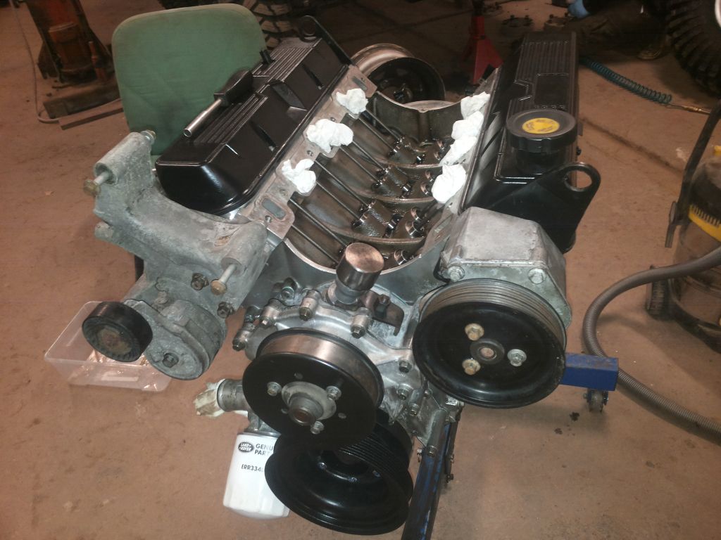

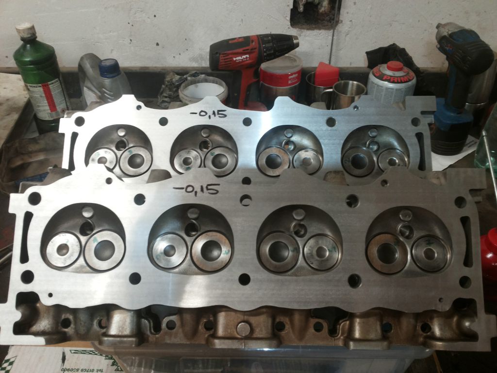

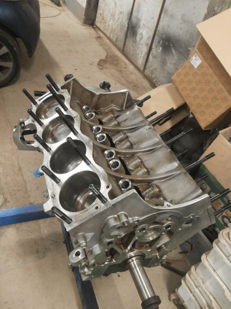

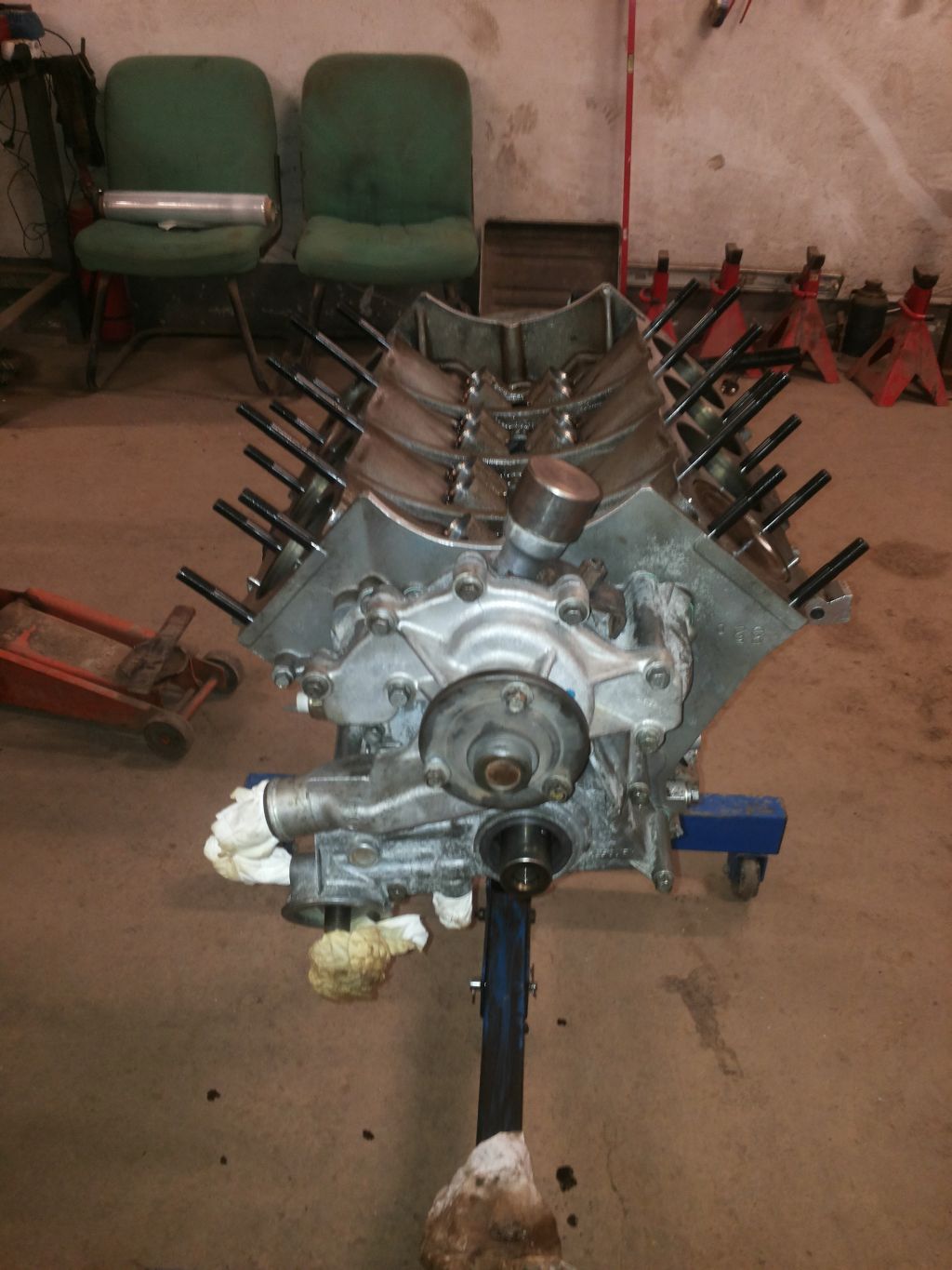

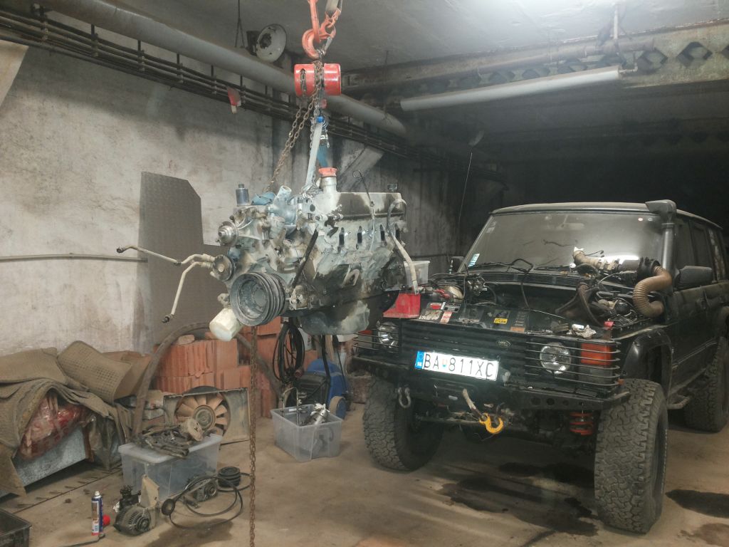

Stary motor vonku. Na novom su uz prsia. Hlavy som si dnes vyzdvihol. Zbrusene o .15mm.
Naposledy upravil(a) teslo dne 20 led 2016 16:47, celkem upraveno 1 x.
Range Rover P38 2.5TDS
teslo
Příspěvky: 2670
Re: Přestavba RRC na 4,6 V8
#330 Příspěvek od teslo » 20 led 2016 15:38

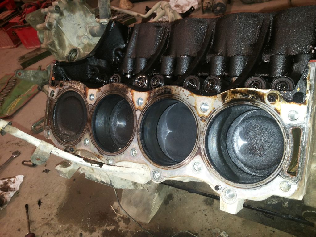

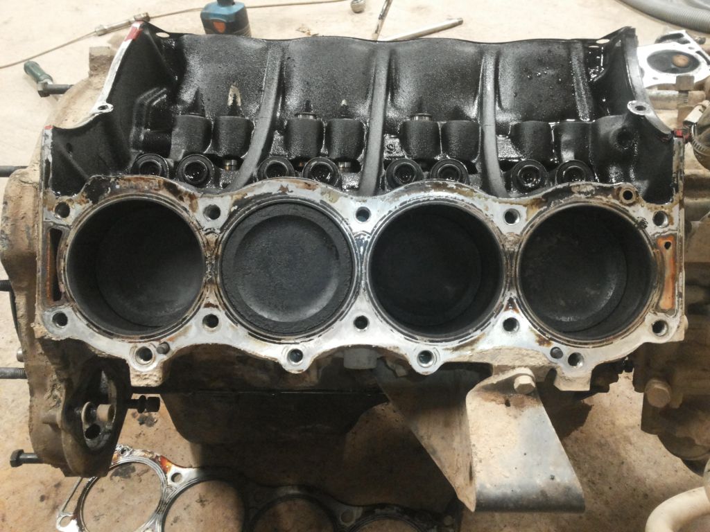

Zo zaujimavosti som otvoril stary motor a skoro som odpadol. Neskutocne, ze este vobec fungoval.

No je vidět, že ty staré mrchy vydrží hodně...jenom mě ne :mrk
Tobě by se spíš hodili prsa s novým olejovým čerpadlem, abys mohl zrušit ten zbytek rozdělovače, ne?

A vidím i osvědčené krabice IKEA :D

Mirko píše:No je vidět, že ty staré mrchy vydrží hodně...jenom mě ne :mrk

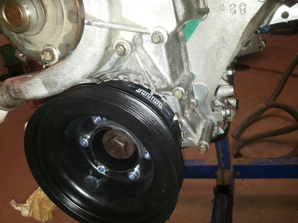

Toto su tiez prsia na serpentine belt s olejovym cerpadlom na kluke. Vsetky tri typy front endov mam, ale rozhodol som sa pre tento kvoli tomu, ze ma casovaciu znacku. Neviem preco, ale vtedy mi to prislo ako vhodne :? . Teraz uz viem, ze je to v podstate jedno, ale vacku som uz kupil na rozdelovac a rezat z nej nechcem. Je pravda, ze som mohol mat prsia o par cm mensie ( :lol: ), ale inak je efekt rovnaky.

Mirko píše:A vidím i osvědčené krabice IKEA :D
:yes ...mame z nich v garazi vyskladanych par kubikov :lol:

jsem to přehlédl - takže ty jsi tam dal písty z té 4,0 a k tomu ale klasické kompozitové těsnění? Když jsem zvažoval variantu 4,0 písty a plechové těsnění, tak mě Paul upozornil, že už se to může potkat, pokud byli dělané hlavy a vačka má vyšší zdvih.
Jak to vychází u tebe?

to som nemeral. Klaviaturu nemam nastavenu. Hlavy isli dole o .15mm.

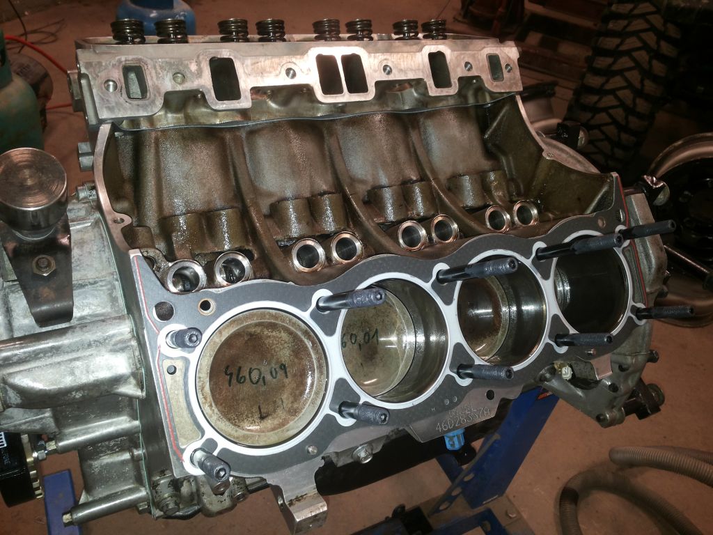

maly update

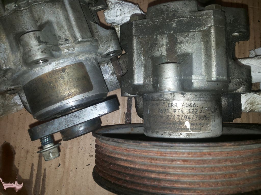

Tie cerpadla su serva z D1 (75bar)) a P38(110bar). P38 ma davat vyrazne vyssi tlak, tak som zvedavy. Mohol by to by relativne nenarocny upgrade serva. za predpokladu, ze nezacne tiect prevodka riadenia :lol:
hlavy pripravene na osadenie
ARP a nove tesnenie
ARP a nove tesnenie
cerpadlo D1 a P38
cerpadlo D1 a P38
