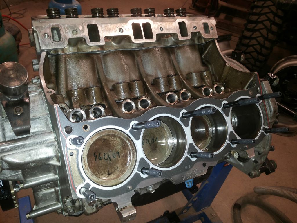

jsem to přehlédl - takže ty jsi tam dal písty z té 4,0 a k tomu ale klasické kompozitové těsnění? Když jsem zvažoval variantu 4,0 písty a plechové těsnění, tak mě Paul upozornil, že už se to může potkat, pokud byli dělané hlavy a vačka má vyšší zdvih.
Jak to vychází u tebe?
Zrovna včera mě totiž napsal Norbert, že se mu tam válí blok 4,0 a tak jsem zas v pokušení jsi něco poskládat, když mám doma všechny díly na 4,6 a většinu nových nebo už opravených.... Pro velký úspech :D
teslo
Příspěvky: 2670
Re: Přestavba RRC na 4,6 V8
#336 Příspěvek od teslo » 26 led 2016 09:51
to som nemeral. Klaviaturu nemam nastavenu. Hlavy isli dole o .15mm.
Range Rover P38 2.5TDS

maly update
Tie cerpadla su serva z D1 (75bar)) a P38(110bar). P38 ma davat vyrazne vyssi tlak, tak som zvedavy. Mohol by to by relativne nenarocny upgrade serva. za predpokladu, ze nezacne tiect prevodka riadenia :lol:
hlavy pripravene na osadenie
ARP a nove tesnenie
ARP a nove tesnenie
cerpadlo D1 a P38
cerpadlo D1 a P38
