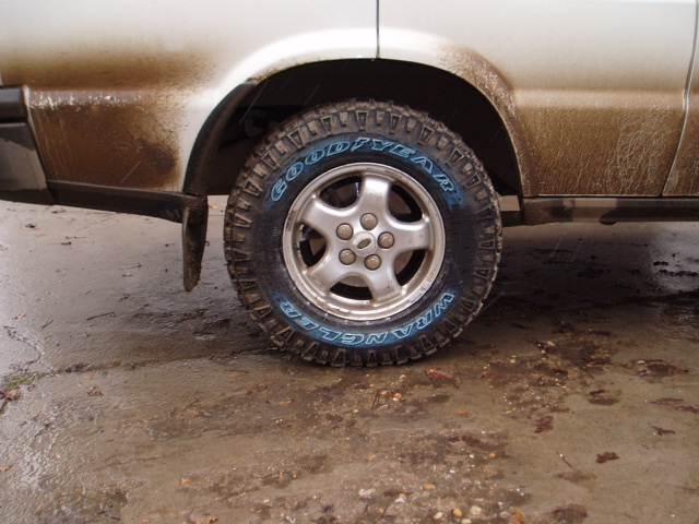

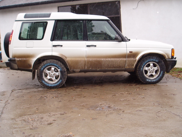

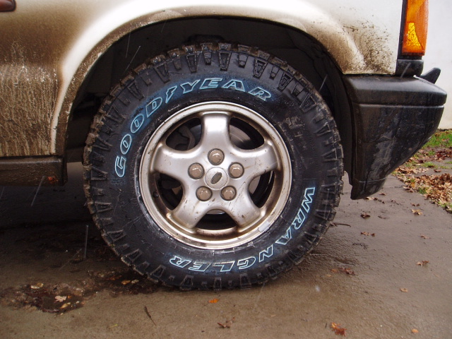

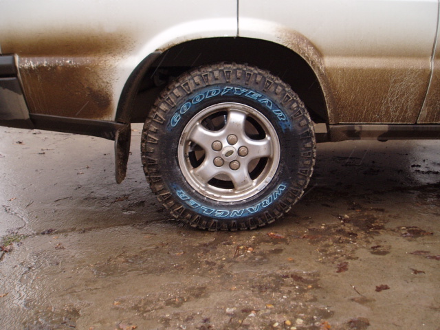

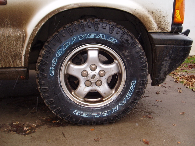

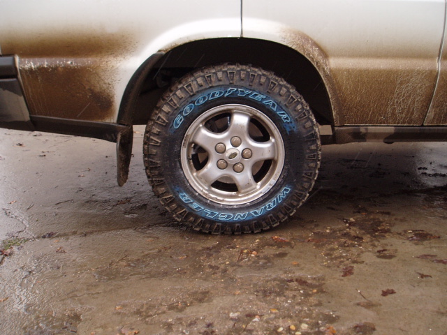

Tak jsem auto sehnal a teď konečně obul koupil jsem ty co onich píšu o příspěvek výš pár lidem jsem slíbil fotky je to na origo podvozku 245/75/16 vypadá,že nebudou škrtat ještě zkusím zvednout auto heverem a zatočit.
