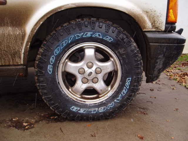

Známej co sathuje s koněm dřevo v lese už rok jezdí na těhle http://www.goodyear.eu/cz_cs/tires/4x4/ ... rom=browse" onclick="window.open(this.href);return false;
a chválí je v jeho podmínkách co je používá spokojenost.Já myslel,že budou hučet na asfaltě a jsou tichý byl jsem se projet a okouknout auto po nějaký DII taky pokukuju,ale zatí jsem nevybral nic slušnýho :doh

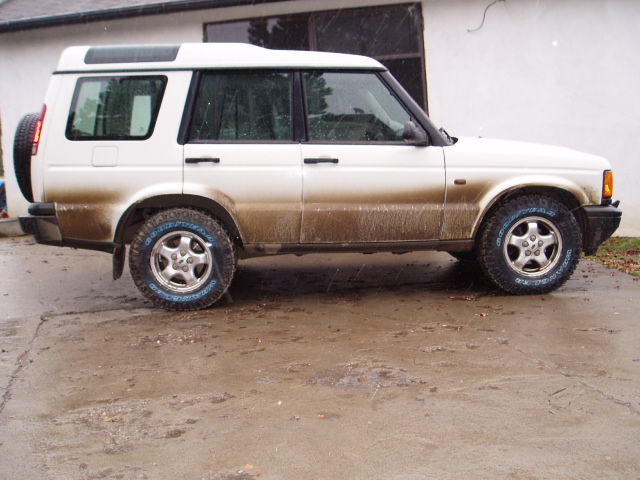

Tak jsem auto sehnal a teď konečně obul koupil jsem ty co onich píšu o příspěvek výš pár lidem jsem slíbil fotky je to na origo podvozku 245/75/16 vypadá,že nebudou škrtat ještě zkusím zvednout auto heverem a zatočit.
