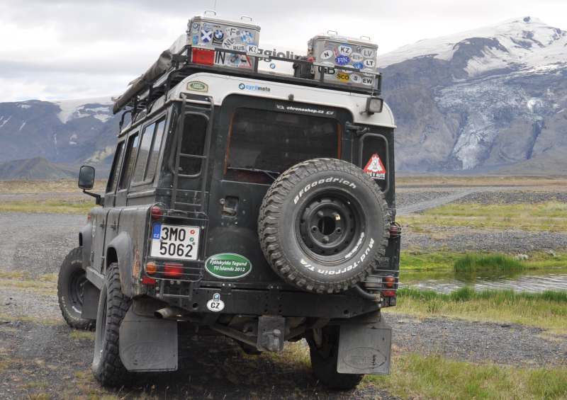

Tak to si asi nemáš na co stěžovat. Já jsem naposledy měřil spotřebu, když jsem frčel plně naloženej z Islandu. Na BFG 255x85 R16 MT jsem se dostal na 12 litrů. Cestovní rychlost byla 115-125 dle GPS. Maximálku jsem zkoušel několikrát a dle GPS jsem na větších kolech uháněl i přes 140km/h. Určitě by šel i víc, ale nechtělo se mi riskovat, že domů přijedu na odtahovce. :Ja blb: Kurňa já už bych zase někam vypadnul..... :angry
