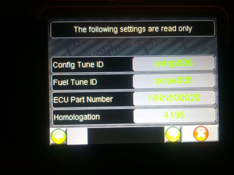

... ak sa dostanes k NANOCOMu tak skuste pozriet tieto parametre
Acon

to, čo je na obrázku, tam má byť?Aj na DII?

To co píše Dano s obrázkem z Nanocomu je taky pravda, Fuel Tune ID může, ale katy nemusí být změněné - takže to není 100% jistota, že je obsah jednotky standardní. Mapy od Bella takto změněné označení měly, jiné co jsem viděl (TD5Alive, Autologic) ne.

... nie to su zakladne info o SW co mas v ECU (v tomto pripade je to z mojho Defika)

Dano souhlasím, jenom tyto základní údaje nemusí odpovídat skutečnosti - prostě změním údaje v palilvové mapě a nechám tam její označení. Takže označení bude stejné (vyčteš stejné údaje), ale obsah bude jiný = auto bude tuněné.
Jediné jak to poznat je vzít standardní mapu - je součástí Nanocomu a porovnat ji s mapou vyčetenou z auta. Jako první srovnání stačí porovnat bitový obsah - pokud se budou lišit, je jasné, že se nějaké změna někde udála. A pokud se chce vědět co je změněné, tak se to musí otevřít softem, co umí zobrazovat data jednotlivých map a porovnat co je změněné.

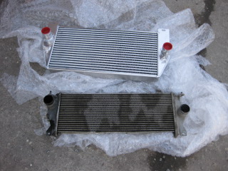

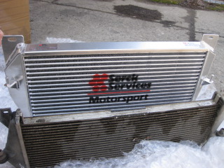

Pro zajimavost pridavam foto vetsiho intercooleru, ktery jsem tam s remapem daval. Je fakt o kus vetsi :hmm:

Geo píše:Pro zajimavost pridavam foto vetsiho intercooleru, ktery jsem tam s remapem daval. Je fakt o kus vetsi :hmm:
tak to je krása!! kolik to koštovalo?

Geo píše:... Je fakt o kus vetsi :hmm:
... samozrejme inac by nemal efekt. Len velmi zalezi co vsetko mas pred chladicami a kolko ich mas inac sa ti satne, ze pre velkom coolery ked zacnes autu nakladat tak sa ti prehreje motor.
