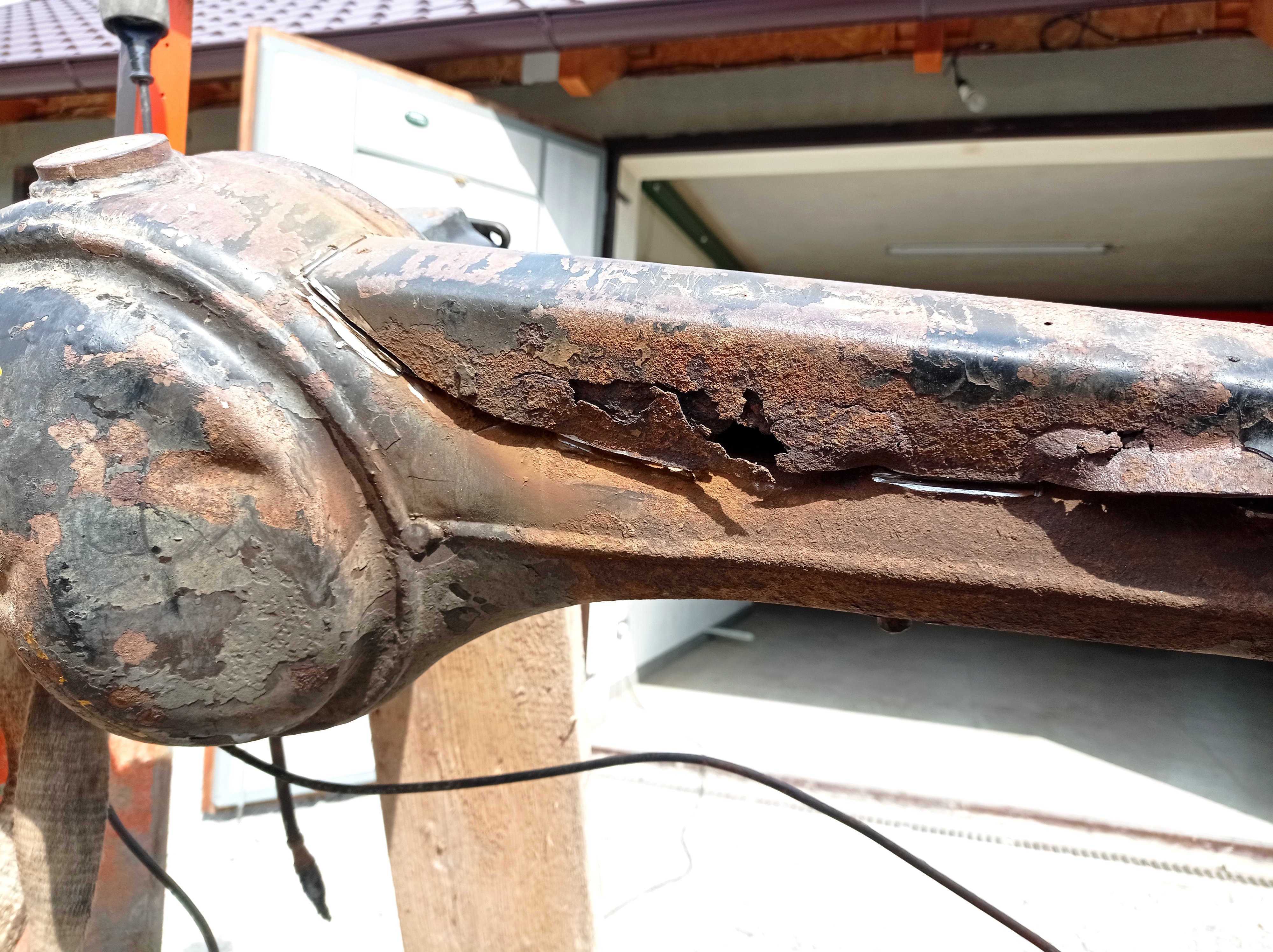

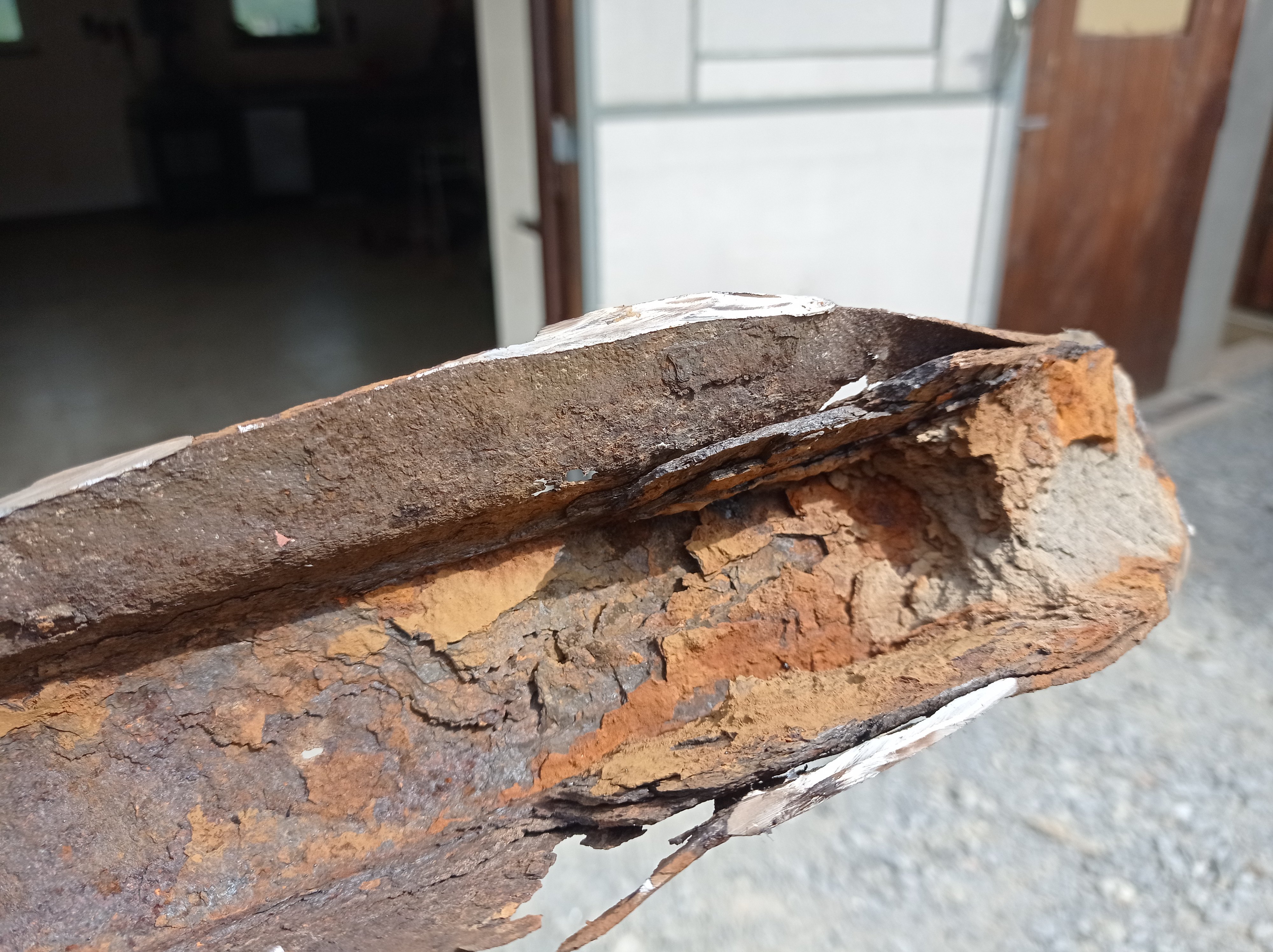

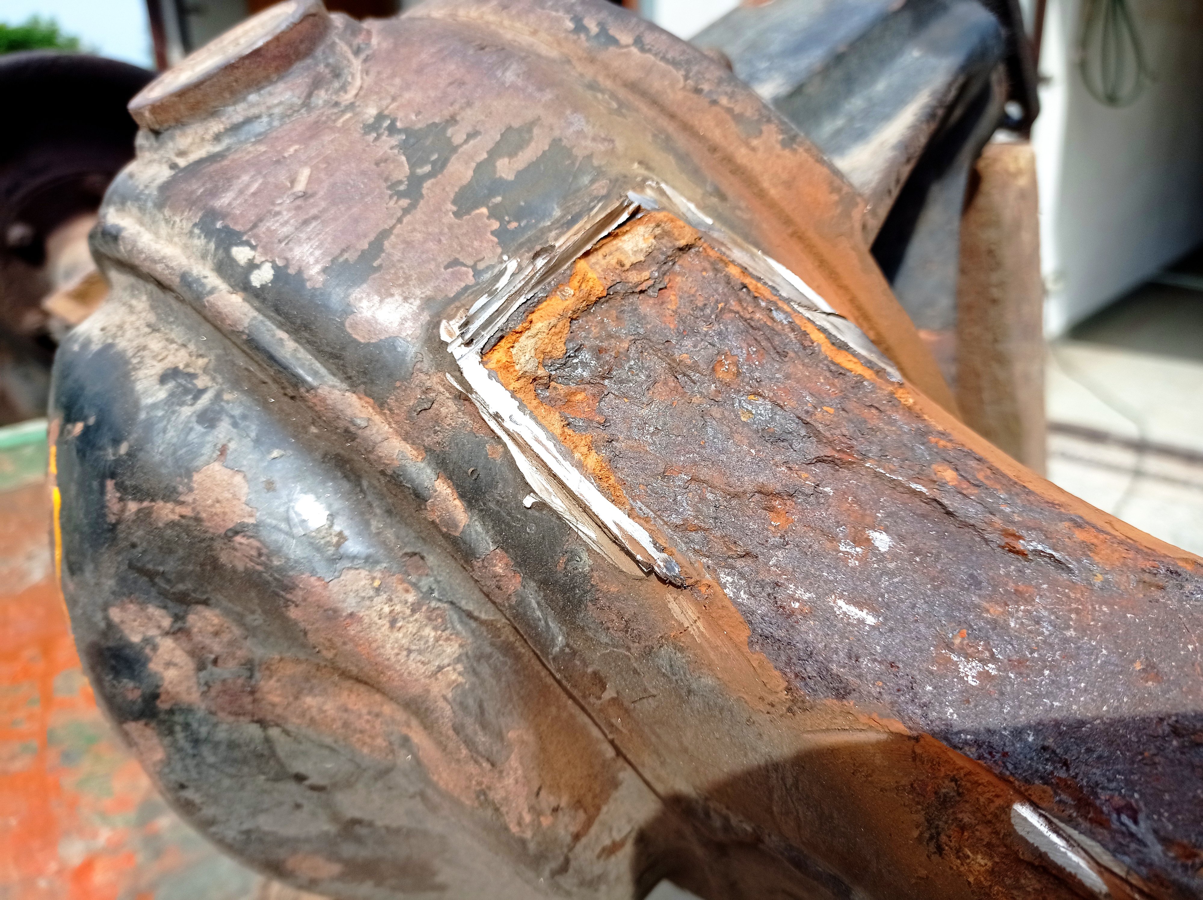

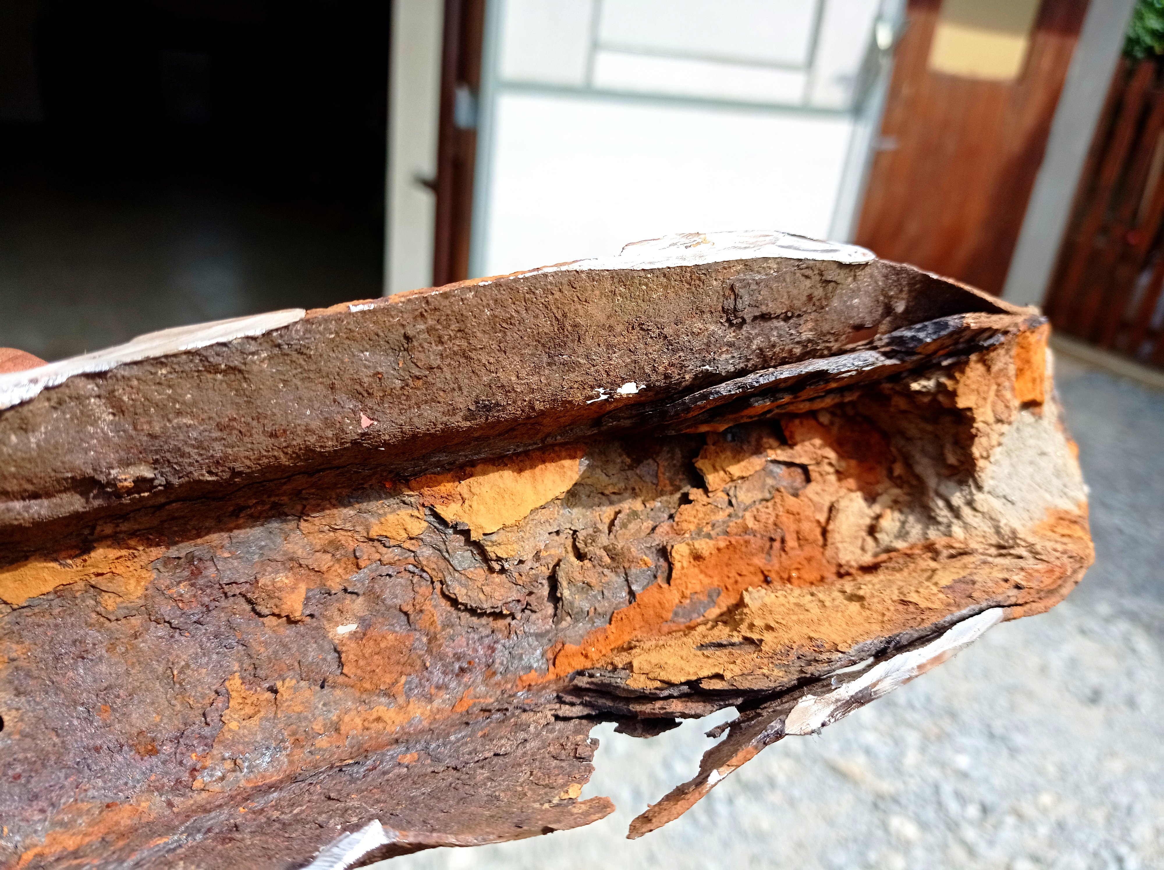

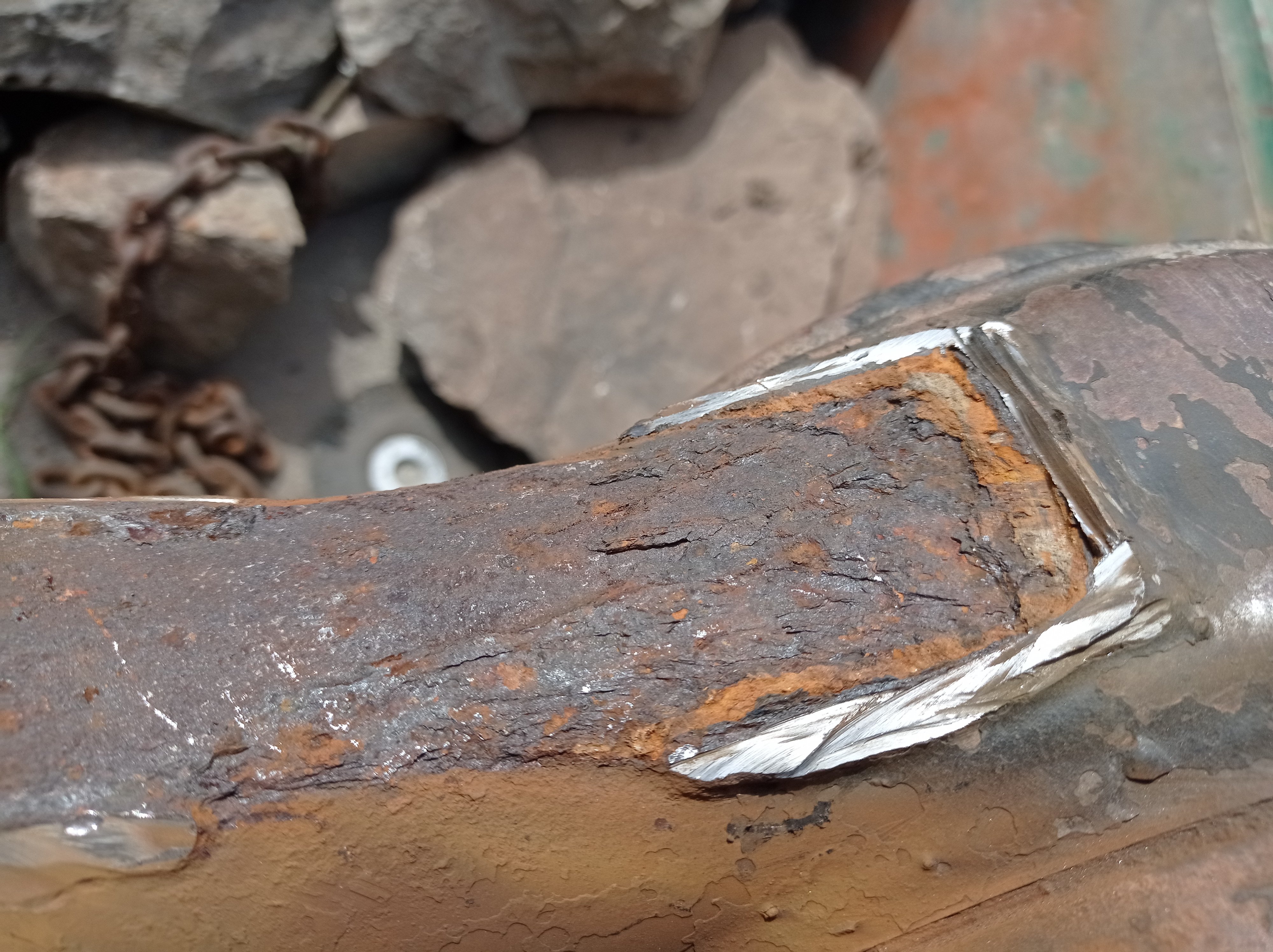

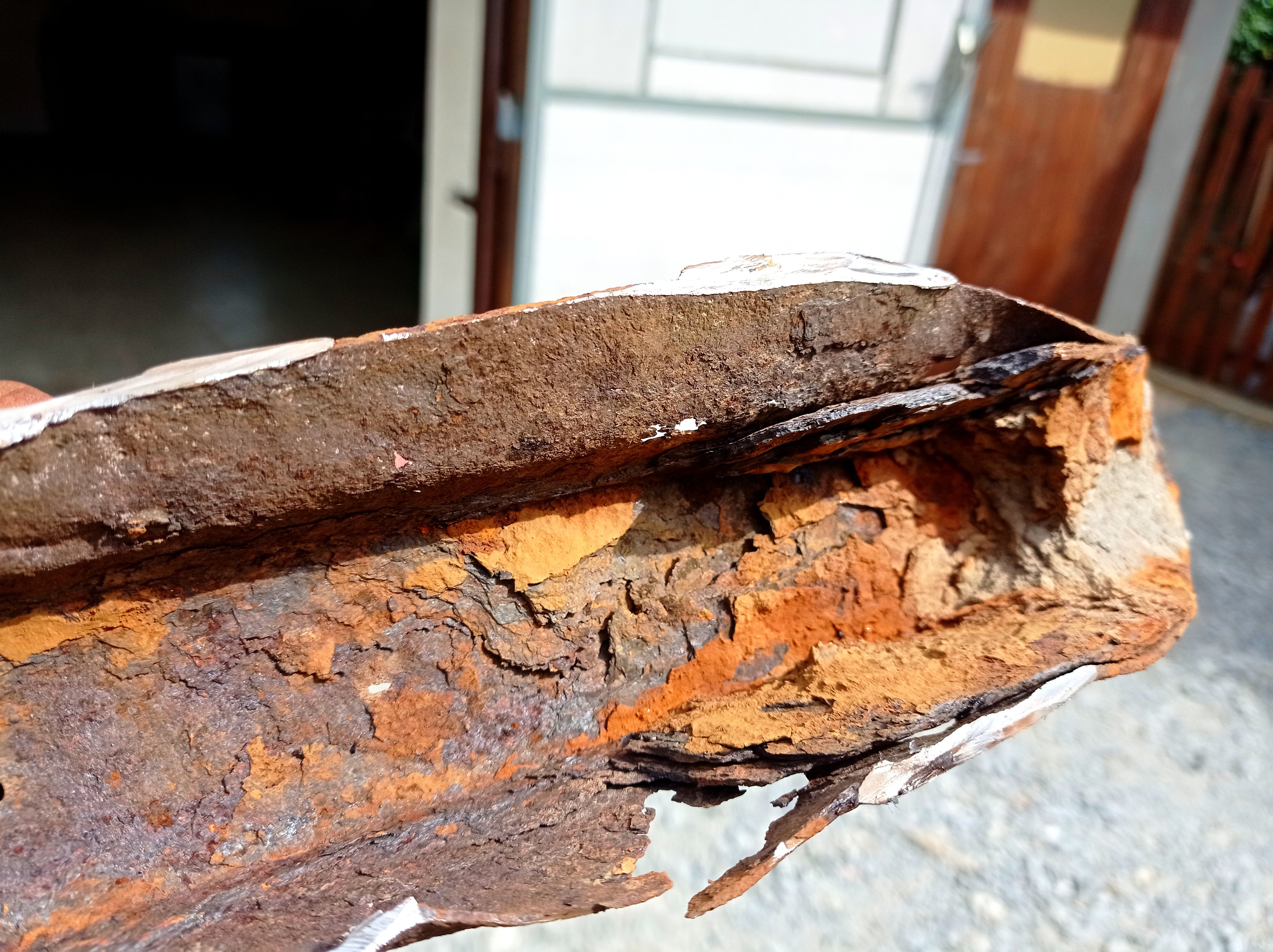

Bože proč je tam ta debilní výztuha,snižuje světlou výšku,chytá se za pařezy, a ještě To pod ní koroduje...aneb jak se z oceli stává opět železná ruda

Re: další existence SIII

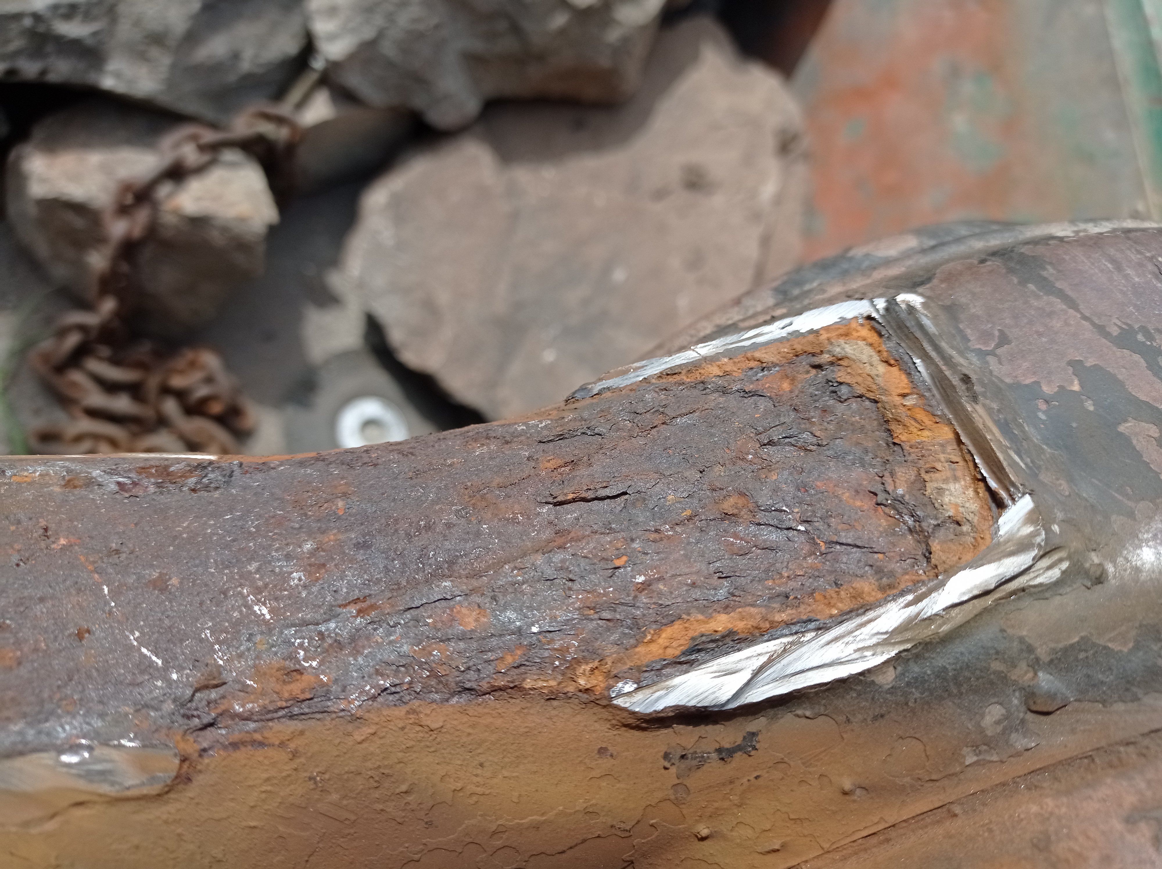

Zase malý krůček a dotaz.je na te zadní nápravě nutná ta výztuha?zohýbám bez ní tu nápravu nebo co? Podle me je to jen zbytečný zavazeč
no mě tam přijde opravdu spíš na škodu ,ale vzhledem k tomu jak strašně to bylo vyrezlé, tak se obávám, že z toho hlavního tubusu už tam asi moc materiálu nezbylo, tak ji tam halt asi radši dam

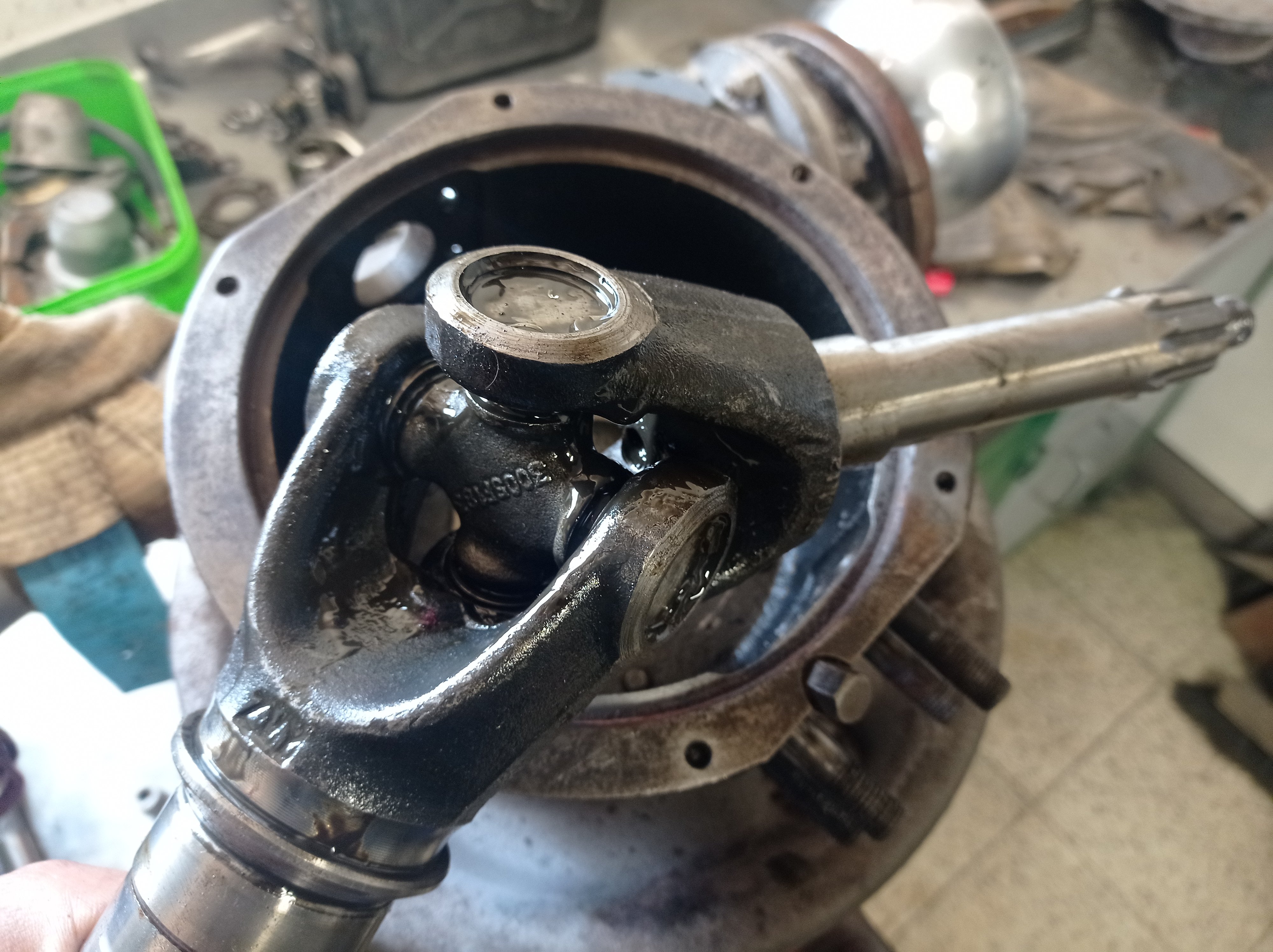

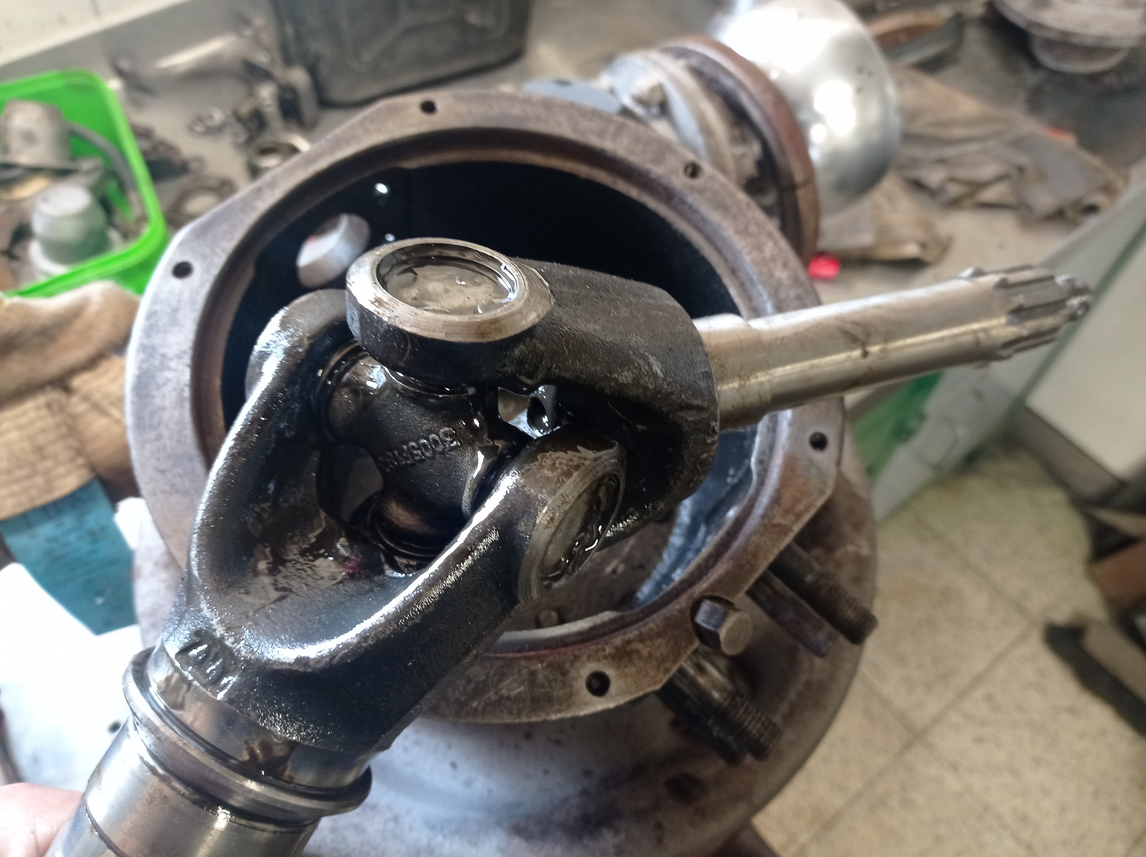

Neexistuje na serii nějaká pevnější mohutnější varianta za tento pseudokloub v podobě křížku vhodného tak na sloupek řízení
ideálně nějaký homokynetický kloub? Nebo nejde poskládat něco z rrc treba?
- Dex
- Příspěvky: 903
- Registrován: 17 led 2012 16:33
- tel.: +420606945930
- auto: D2,D3,S3,RRC
- Bydliště: Ostrava
Jo jde, vezmes celou nápravu z RRC a mas to [emoji16][emoji6]
Přesně tak,není co vylepšovat,křížky bez problémů drží.Myslím že ti Tome dostatečně prokázaly svojí kvalitu potom,co jsi s tím autem všechno projezdil a nevysypaly se...
Přece není potřeba hledat problém tam kde není

Kluci já vám budu někdy muset vyfotit jak mohutné to je v jiných autech.....aby jste pochopili proč mam obavu
No a ta geniální výztuha té nápravy....to je terno....jako jednak to ze to v ni hnije,ale ješte je na nápravě zespoda aby snižovala svetlou výšku
A ta výztuha je originál, nebo už nějaká lidová tvořivost? Na Defu něco podobného měli originál jenom vojenské verze, a navíc mám dojem, že to na nápravě bylo nahoře a nikoliv dole.
Je to staré 50 let, myslím, že to plánovanou konstrukční životnost překonalo 2x.tomáš štěpnička píše: 25 pro 2021 09:29 No a ta geniální výztuha té nápravy....to je terno....jako jednak to ze to v ni hnije,ale ješte je na nápravě zespoda aby snižovala svetlou výšku![]()
