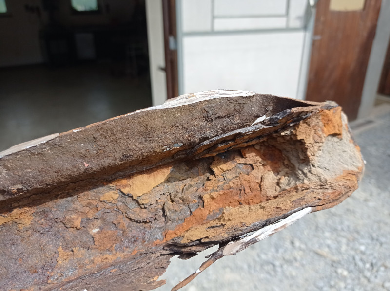

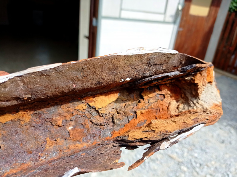

#305 Příspěvek od tomáš štěpnička » 20 čer 2021 15:04
Bože proč je tam ta debilní výztuha,snižuje světlou výšku,chytá se za pařezy, a ještě To pod ní koroduje...aneb jak se z oceli stává opět železná ruda🙄🙄🙄

#307 Příspěvek od tomáš štěpnička » 16 srp 2021 14:10
Zase malý krůček a dotaz.je na te zadní nápravě nutná ta výztuha?zohýbám bez ní tu nápravu nebo co? Podle me je to jen zbytečný zavazeč

#309 Příspěvek od tomáš štěpnička » 19 srp 2021 14:28
no mě tam přijde opravdu spíš na škodu ,ale vzhledem k tomu jak strašně to bylo vyrezlé, tak se obávám, že z toho hlavního tubusu už tam asi moc materiálu nezbylo, tak ji tam halt asi radši dam :wasntme

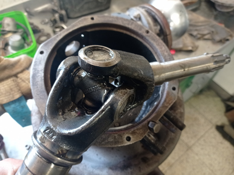

#310 Příspěvek od tomáš štěpnička » 28 srp 2021 14:10
Neexistuje na serii nějaká pevnější mohutnější varianta za tento pseudokloub v podobě křížku vhodného tak na sloupek řízení :cry ideálně nějaký homokynetický kloub? Nebo nejde poskládat něco z rrc treba?

#311 Příspěvek od Dex » 28 srp 2021 20:44
Jo jde, vezmes celou nápravu z RRC a mas to [emoji16][emoji6]

#312 Příspěvek od kryten » 29 srp 2021 15:45
Přesně tak,není co vylepšovat,křížky bez problémů drží.Myslím že ti Tome dostatečně prokázaly svojí kvalitu potom,co jsi s tím autem všechno projezdil a nevysypaly se... :P
Přece není potřeba hledat problém tam kde není :chuckle

#313 Příspěvek od tomáš štěpnička » 29 srp 2021 17:33
Kluci já vám budu někdy muset vyfotit jak mohutné to je v jiných autech.....aby jste pochopili proč mam obavu :sleep

#318 Příspěvek od tomáš štěpnička » 25 pro 2021 09:29
No a ta geniální výztuha té nápravy....to je terno....jako jednak to ze to v ni hnije,ale ješte je na nápravě zespoda aby snižovala svetlou výšku :roll:

#319 Příspěvek od MadTom » 25 pro 2021 09:32
A ta výztuha je originál, nebo už nějaká lidová tvořivost? Na Defu něco podobného měli originál jenom vojenské verze, a navíc mám dojem, že to na nápravě bylo nahoře a nikoliv dole.

#320 Příspěvek od eliott » 25 pro 2021 10:25
tomáš štěpnička píše: 25 pro 2021 09:29 No a ta geniální výztuha té nápravy....to je terno....jako jednak to ze to v ni hnije,ale ješte je na nápravě zespoda aby snižovala svetlou výšku :roll:
Je to staré 50 let, myslím, že to plánovanou konstrukční životnost překonalo 2x.
