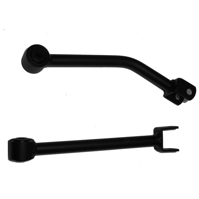

A co tam máš za tlumiče a ja vysoké podložky? To je dotaz, abych měl s čím srovnávat. A teď teoretická - nedostaneš se s tím na doraz tlumičů? Jestli jo, tak není co rešit, tlumiče to pořeší za tebe. Respektive u D2 vzadu ti ještě budou bránit stabilizátory a nevím jak na tom bude vedení nápravy přes wattův přímovod. Jde o to, co bude nejdřív nadoraz dole - asi není ideální, aby to byl měch.

#320 Příspěvek od PavelU » 02 led 2011 18:49
Přesně jak píše Tom, podrží tě Wattův přímovod... :wink: Pro lepší křížení je potřeba menší upgrade... :idea:
