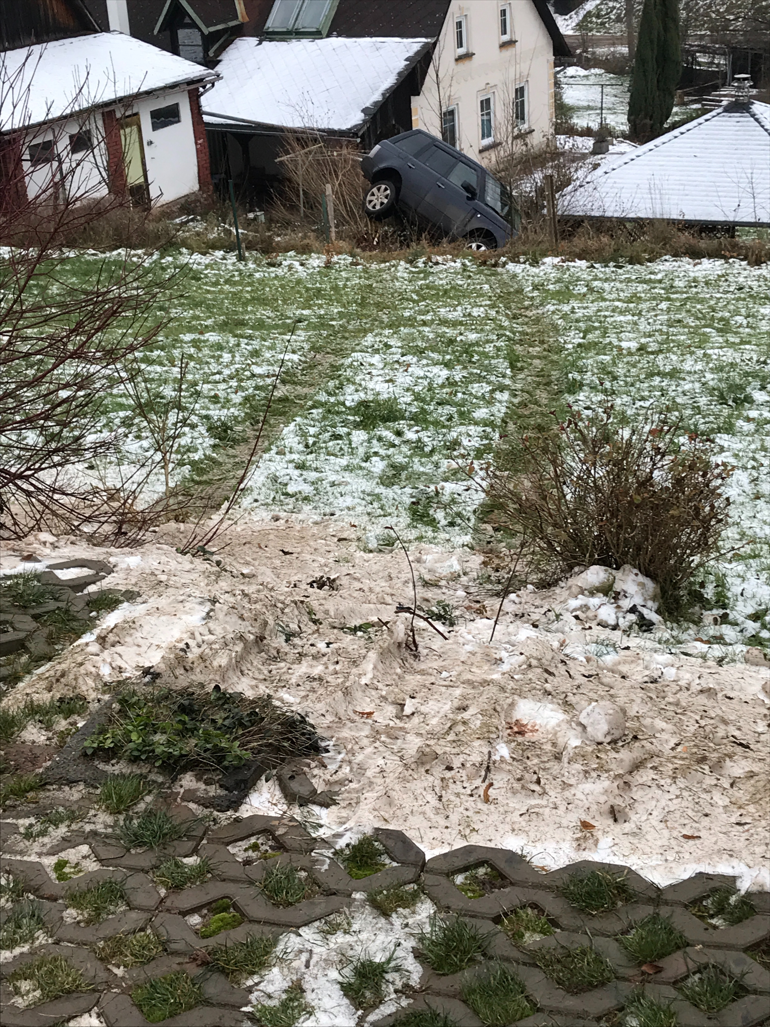

teď mám chvíli na testování autopilota,
nevím přesně co se stalo, ale parkuju tak, že dám P a ručku,
následně jdem zjistil, že ručka nebyla
ale zdá se, že autopilot u RR je docela dobrej, zabránil střetu, netrefil pergolu a má jenom ťukanec v rohu na kapotě
Je fakt, že ho asi zastavil nejdříve plot a pak ořešák, kterej stejně potřeboval prořezat ...
Nakonec nu nahoru pomohl 5t bagr od souseda.
jj, vánoce se blíží a je potřeba nějaké ty dárky pro nejbližší ...
tak si to vynutil, jenom si říkám, jak to, že mi nedal vědět na mobil, že chce někam jet? ...

#304 Příspěvek od Rennie » 04 pro 2020 17:52
To se snad samo na Pčko nemohlo hnout? :shock:

#306 Příspěvek od MadTom » 04 pro 2020 17:59
Ručka nebyla ... a že by nebylo ani to P? To už zbývá jenom doplnit vysoký a pevný obrubník, nebo tam dát klíny. Kamarád, když už potřetí spadl s autem "z parkoviště", tak si tam položil a částečně zapustil betonový pražec, ten se mu zatím přejet nepodařilo. Ale je pravda, on v tom autě vždy seděl.

#308 Příspěvek od merlin » 04 pro 2020 18:18
no taky se chystám na na něco vyvýšenýho betonovýho (už několik let - i se mi o této situaci zdálo) aby když všechno bezděky zalzhajmruju, tak aby to fungovalo i bez nebo s mým zásahem.
No zítra ho pojedu umýt a uvidím co ještě - ale plasty za ty roky stejně potřebovali vyměnit...
Po chvíli jsem po narovnání v poho nastartoval - bál jsem se, kam se všude dostal olej nebo jiné "liguid" - přeci jenom 4 hod v této poloze. Ale v tý podmáčený stráni jsem se z místa bez bagru nepohnul. - sakra taková 4x4 a zimní pneu!
