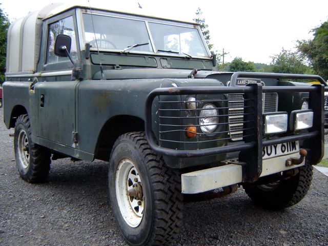

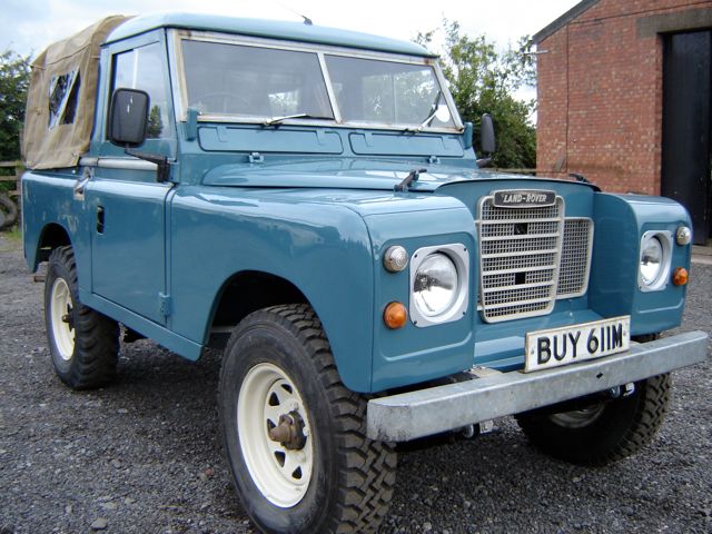

#293 Příspěvek od PavelU » 09 úno 2011 21:33
Už vím kde Will hledal inspiraci pro renovaci... :dance
will.26
Příspěvky: 1669
Re: Začínáme s dědkem - rady pro začínající dědkaře.
#294 Příspěvek od will.26 » 10 úno 2011 12:30
ten první je na mě až moc natuněný,ten druhý je pěkný :yes
PavelU
Příspěvky: 5182
tel.: +420 603716996
#295 Příspěvek od PavelU » 10 úno 2011 16:55
Je to jedno auto... :wink: před a po...
Hodně mě to připomíná tvůj příběh.

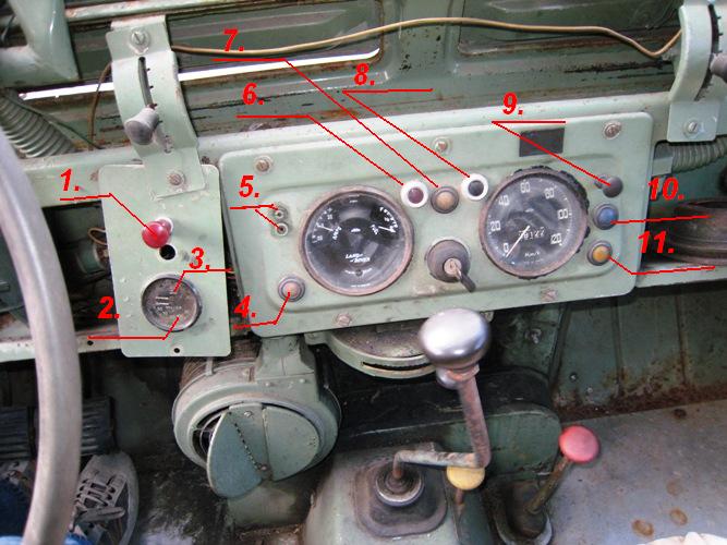

Pánové. Protože už nemám chuť to elektrikáře nechávat předělávat, radši to zkusíme sami.
Přikládám fotku původní palubky. Měli k opravě knížku S2A včetně schémat, ale jak se s tím poprali se mi moc nelíbí. Nebo se v ní nevyznali.
Nově neexistuje kontrolka na blinkry, startování je asi v pořádku, protože na pootočení klíčku žhaví, na dootočení startuje, ale myslím, že by to mělo být uspořádaný jinak.
Prosím o pomoc s jednotlivými čísly. Fotka nově udělaný palubky se mi moc nepovedla....
Příspěvky: 5257
#299 Příspěvek od Rover » 14 bře 2011 19:56
4 - dobíjení
5 - zásuvka (plus a mínus)
7 - mazání
11 - sytič
9 - osvětlení budíků
10 - to tam nemám (u benziňáka)
6 a 8 - nemá být...
1,2,3 - dodělávané...
Pásno po paměti, snad jsem se nesekl...

Díky moc Ivane. To je velká pomoc. Zítra to ještě zkoukneme a zkusíme vymyslet nějakej kompromis. Je pravda, že v tom nepřipraveným stavu, v jakým jsem jim to dal na opravu jsem neměl naivně čekat, že to klapne napoprvé. Obvzvlášť když už to byloo takhle nabastelný od DeDeRóna.
