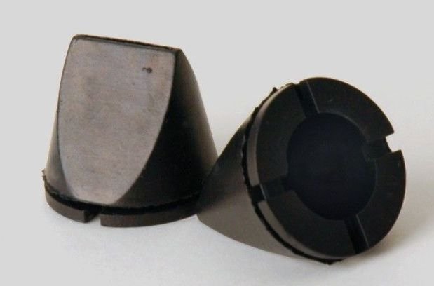

V té velké odtokové díře má být gumový ventilek, aby to zvládlo pustit vodu ven, ale nenasávalo to tam horký vzduch a případný smrad od motoru.
Tazik1992
Příspěvky: 1429
tel.: 602875958
auto: Defík
Bydliště: Holýšov,Kaznějov
Re: Tazíkův Defík 300 aneb zahradní párty v leže
#282 Příspěvek od Tazik1992 » 12 čer 2022 10:18
A vida, takže tam je něco jako na filtrboxu. Já sem si zase řikal, že by tomu slušelo aspoň prodloužení, aby to nechcalo na podběh nebo rám.
Tak kdyby se někomu válel doma čípek MUC2417, tak se jej klidně ujmu. Úplně zadělávat se mi to nechce, i když tam teď mám kryt.
MUC2417 drain valve.jpg (24.95 KiB) Zobrazeno 10100 x
Sloužim lidu! :-)

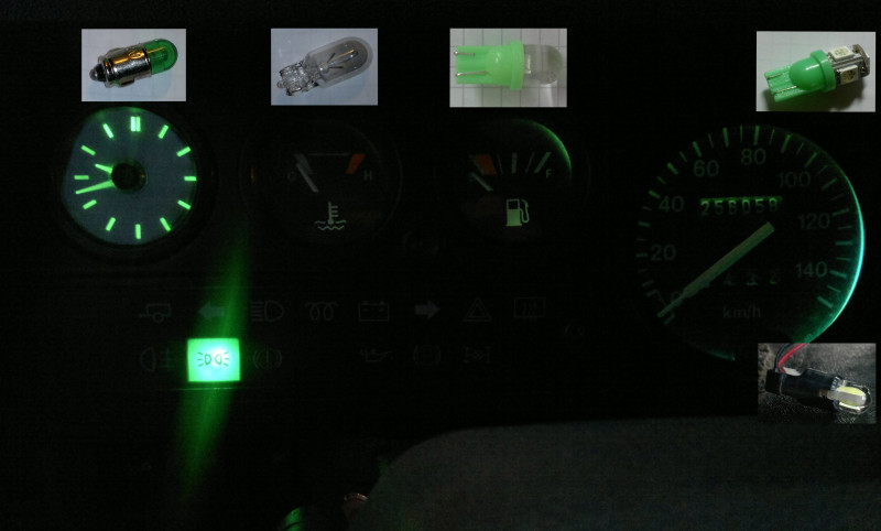

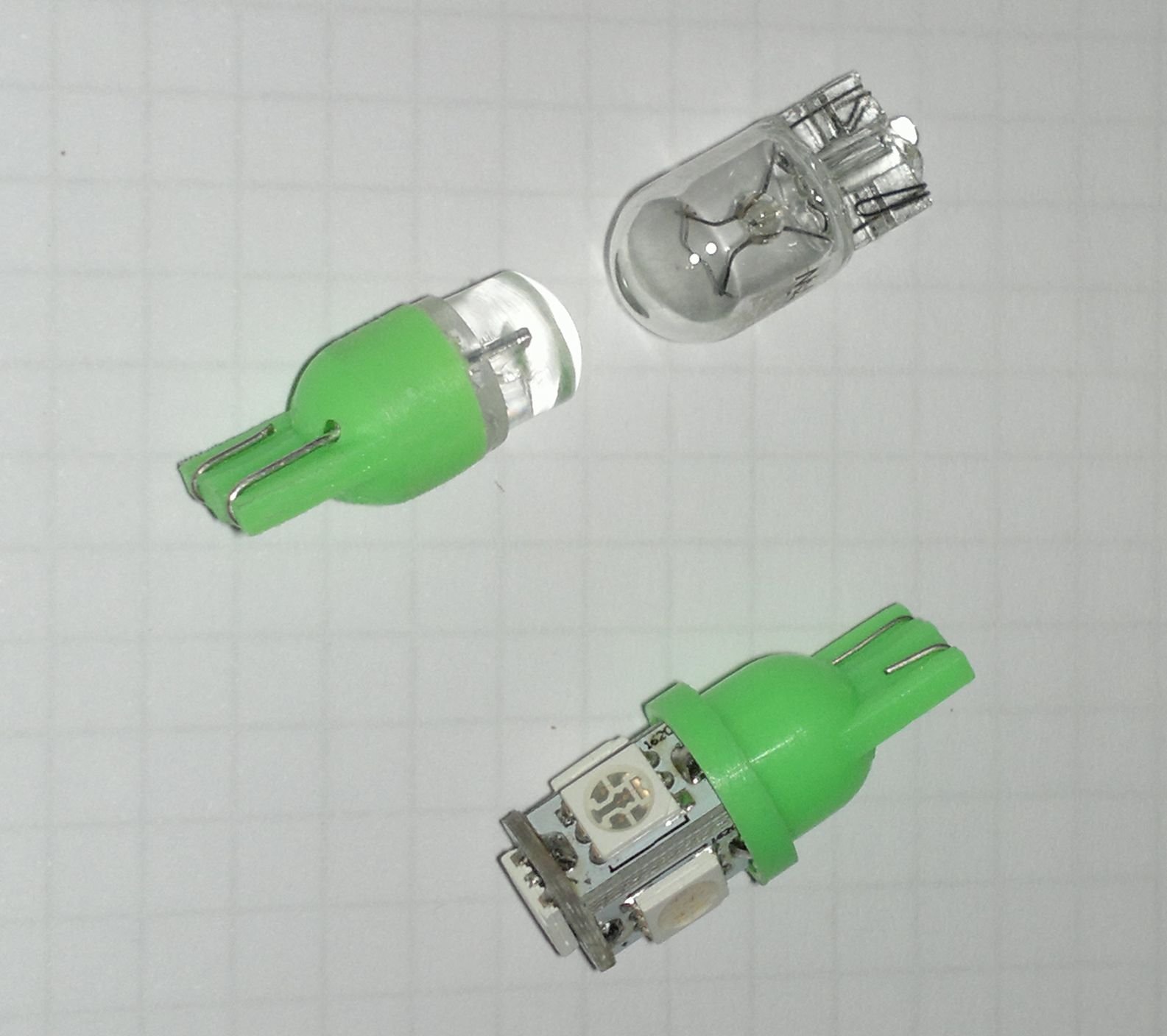

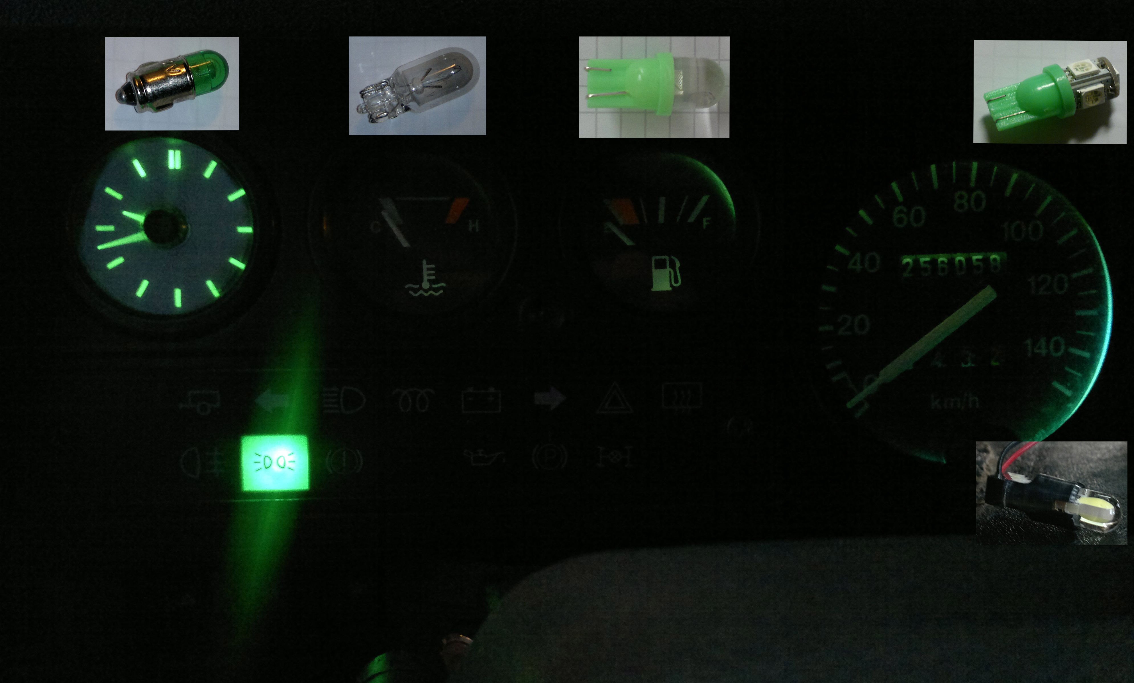

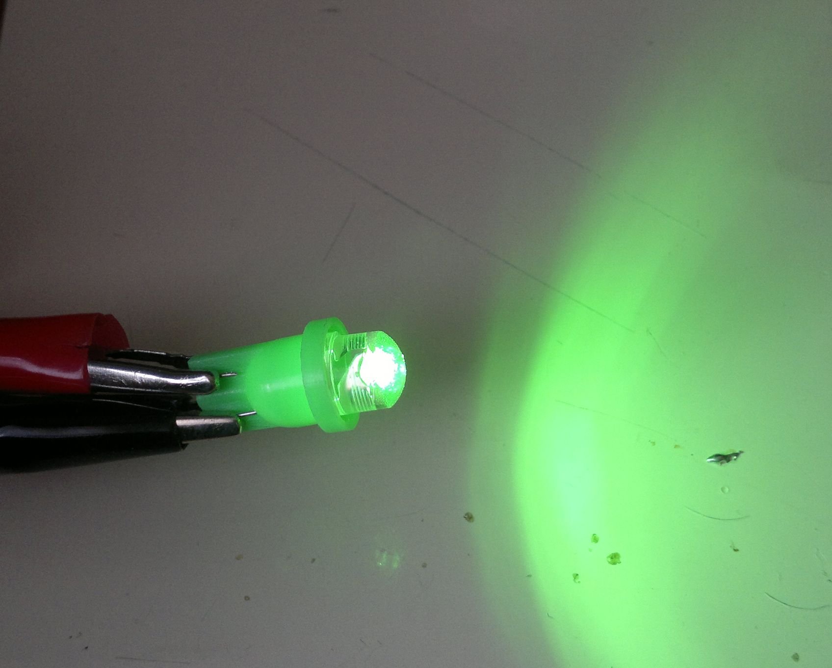

Tak se mi podařilo k mé plné spokojenosti dotáhnout do konce úpravu podsvícení přístrojovky, resp. samotných budíků. Zatímco kontrolky už jsem ladil a to zejména s ohledem na viditelnost za bílého dne a provozní spolehlivost, tak u budíků se k tomu přidala i touha po jakési estetické souhře, zkrátka, chtěl jsem to naladit do zelené.
Náhrada kontrolek byla docela snadná. Zakoupené LED žárovky, typ T5, pasovaly hned a svítí dostatečně. Ovšem cesta k náhradě žárovek pro podsvícení budíků už tak jednoduchá nebyla, tedy aspoň né u mě. Zakoupil jsem hned několik čínských typů, ale buď nebylo podsvícení dostatečné nebo tam byl nějaký jiný problém - žárovka nepasovala, vypadávala ..
Tady je ukázka podsvícení z poslední fáze experimentování. Jediná LED žárovka, která se osvědčila perfektně hned na poprvé byla ta "hodinová" - typ BA7S. Ta prosvětluje ciferník nádherně a je to vidět i ve dne. Sehnal jsme jí kdysi u Conrada jako Barthelme LED BA7s zelená 12V / 1lm , ale dneska už jí tam nemají.
Mají tam např. bílou https://www.conrad.cz/p/barthelme-indik ... 908-182260
V budíku teploty byla klasika, která shodou okolností těsně před výměnou shořela - krásná ukázka důvodu, proč dát LEDky. V palivoměru byla LEDka, která sice aspoň trochu svítila, ale ta pro změnu zase začala blikat ?? Docela slušně svítila bílá LEDka s dvojitým COB čipem použitá na dolní pozici v tachometru. No jo, ale ta nebyla dostatečně zelená :-)
U té blikačky jsem si napřed myslel, že to dělá špatný kontakt v patici, ale dělala to i na stole při napájení přes svorky. Když jsem jí rozebral tak k mému překvapení v ní nebyl ani předřadný srážecí odpor. Budiž, může být intergovaný uvnitř a dioda je přímo na 12V, ale spíš si myslím, že je to nějaká "levá", protože LEDka sice při 12V odebírá 20mA, ale po chvíli začne chaoticky blikat, což bývá většinou při přetížení a poškození polovodičového přechodu.
Rozborku sem udělal i na jedné bílé, která při jmenovitém napájení 12V odebírala 40mA a docela slušně svítila, ale taky hned docela hřála. Uvnitř byl miniaturní srážecí odpor 300 Ohmů o velikosti 0204, který bývá pro ztrátový výkon 0,2W, no max. 0,4W (pro porovnání je přiložen typ 0207 na výkon 0,6W, který jsem použil já při samovýrobě). Při proudu 40mA byla na odporu ztráta 0,48W takže byl evidentně přetížený. Navíc bylo vidět, že plast uvnitř objímky už hnědnul. V autě, kde může být v létě v kapličce opravdu horko, by to možná i shořelo.
Je vidět, že před kvalitou čínských LED žárovek je třeba mít se na pozoru.

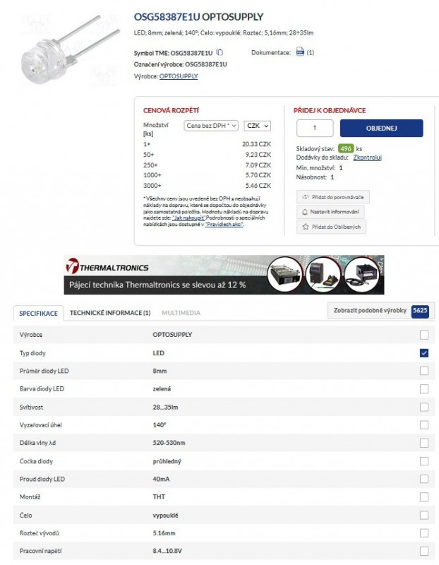

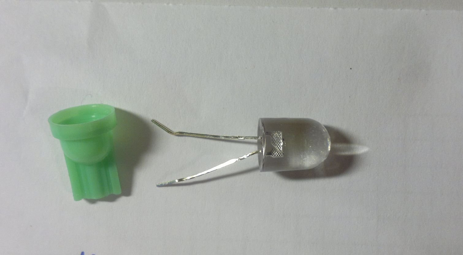

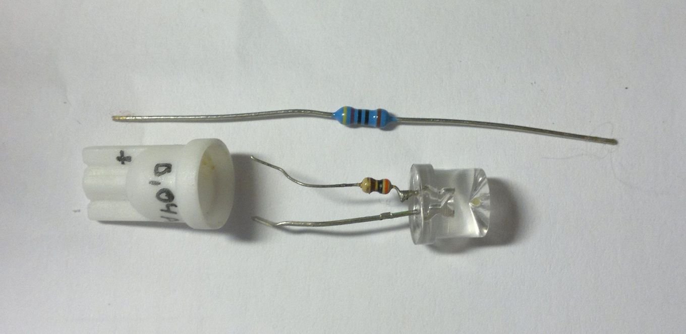

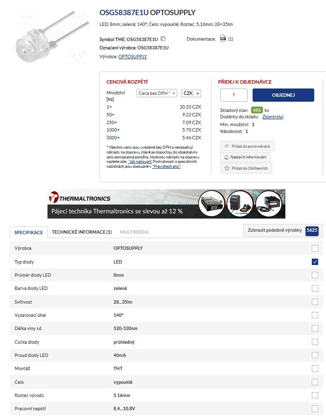

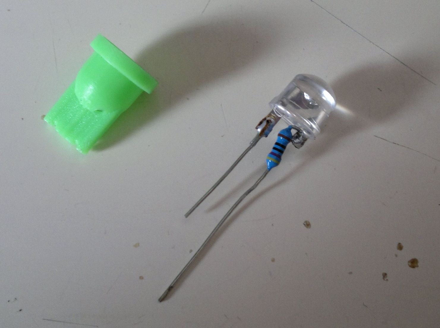

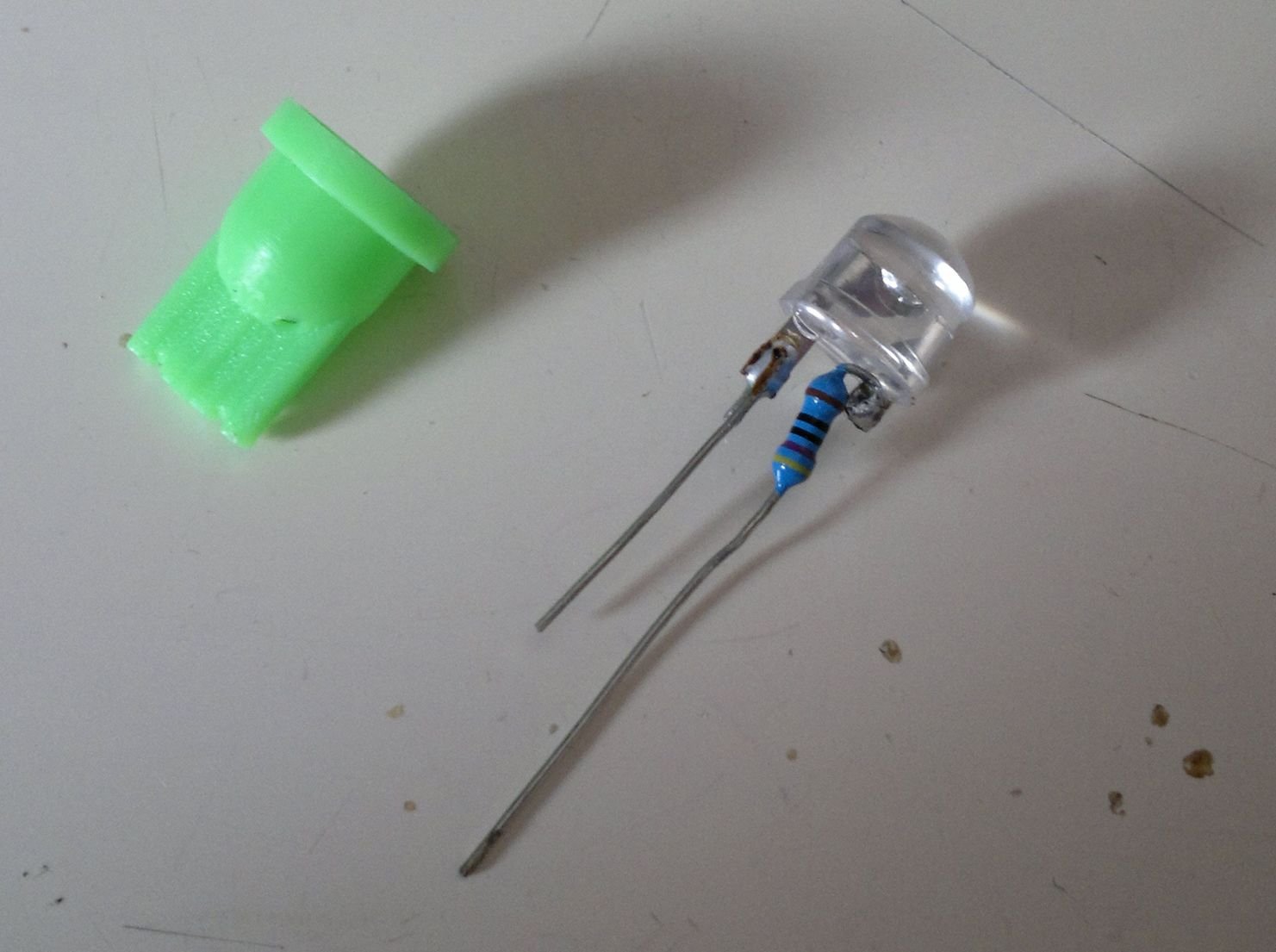

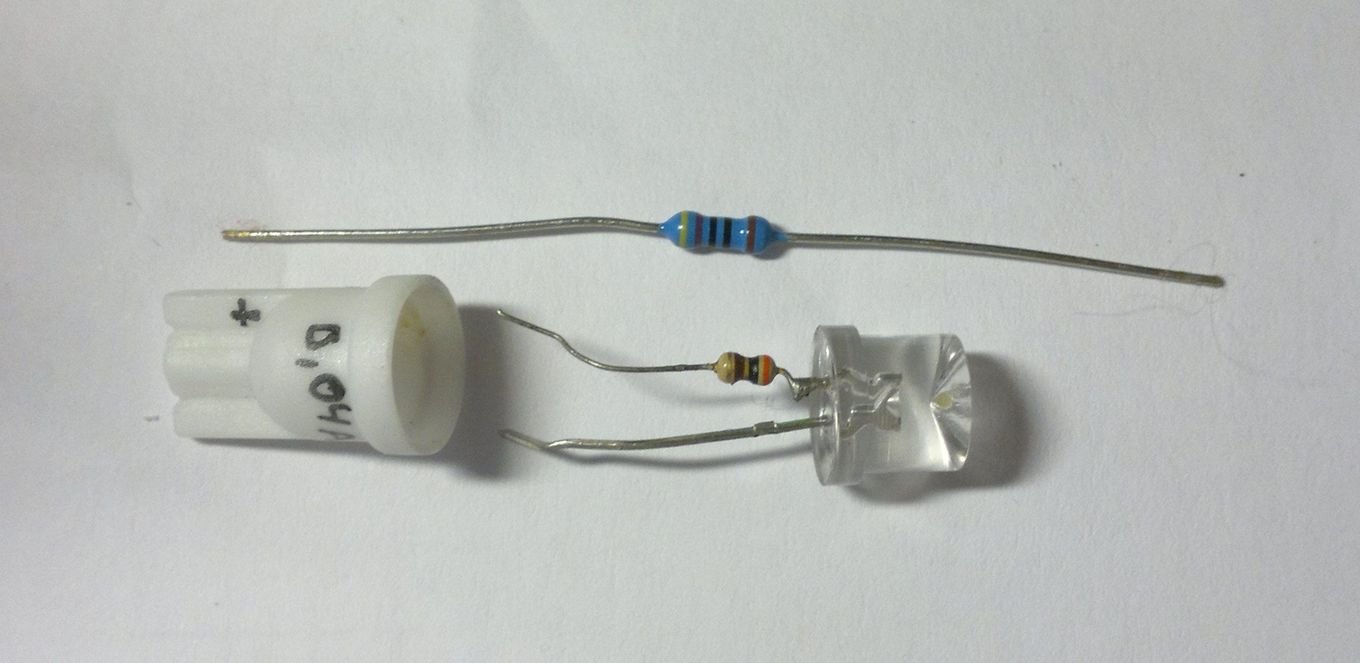

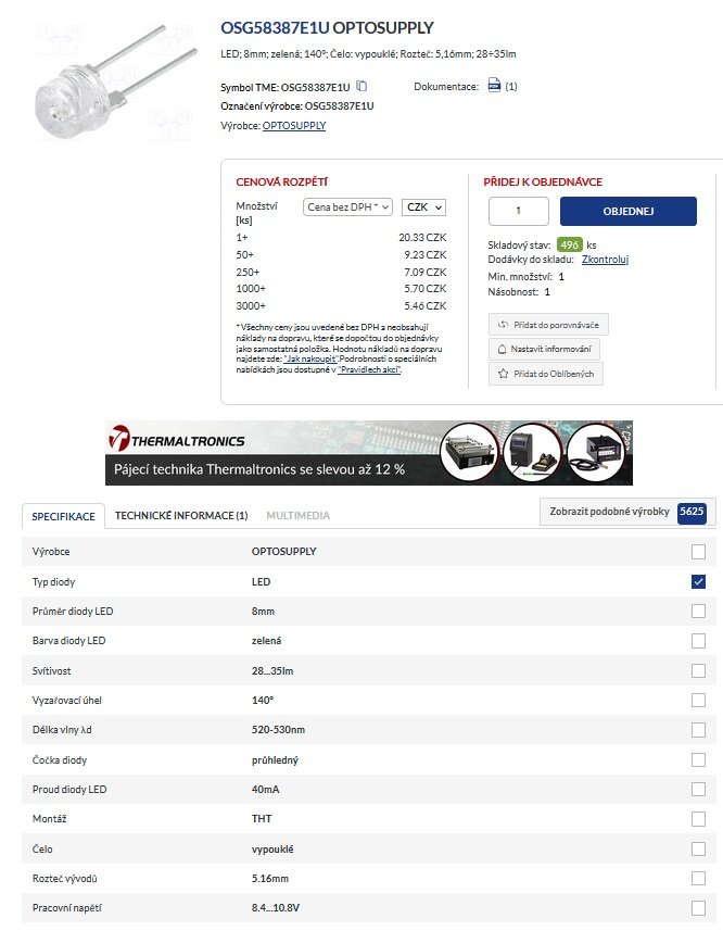

Po experimentování a ztrátě času s shity jsem nakonec dospěl k samovýrobě. Jako základ jsem vybral tuto LEDku:
OSG58387E1U od OPTOSUPPPLY s třemi integrovanými LED čipy v jednom pouzdrě. Díky tomu má vyšší provozní napětí 8.4...10.8V, což klade menší nárok na srážecí odpor.
Důležitý parametr je široký rozptyl světla - 140° - není to tedy obvyklá bodovka.
Sloužim lidu! :-)
Tazik1992
Příspěvky: 1429
tel.: 602875958
auto: Defík
#284 Příspěvek od Tazik1992 » 10 črc 2022 10:58

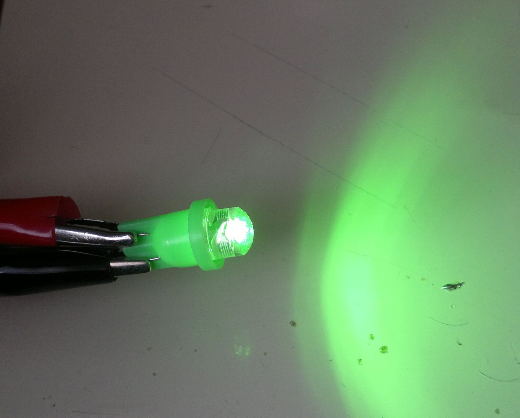

Jediné, co bylo na čínách dobré byly patice. Ty jsem použil pro výrobu nových žárovek. Odpory o velikosti 0207 bylo třeba precizně vytvarovat, ale tak tak se vešly. Použil jsem hodnotu 470Ohmů (odběr 12mA při 14,5V), v jednom případě 270Ohmů (odběr 18mA). LEDky OSG58387E1U mají max. provozní proud až 40mA, takže je provozuju hluboko pod jejich možnostmi. V kombinaci s rezistory s max. výkonem 0,6W (i při odběru 18mA je na nich směšná ztráta 0,09W), to z nich dělá věčný zdroj světla.
Širokorozptylový vyzařovací úhel i laickým pohledem odpovídá údajům výrobce.

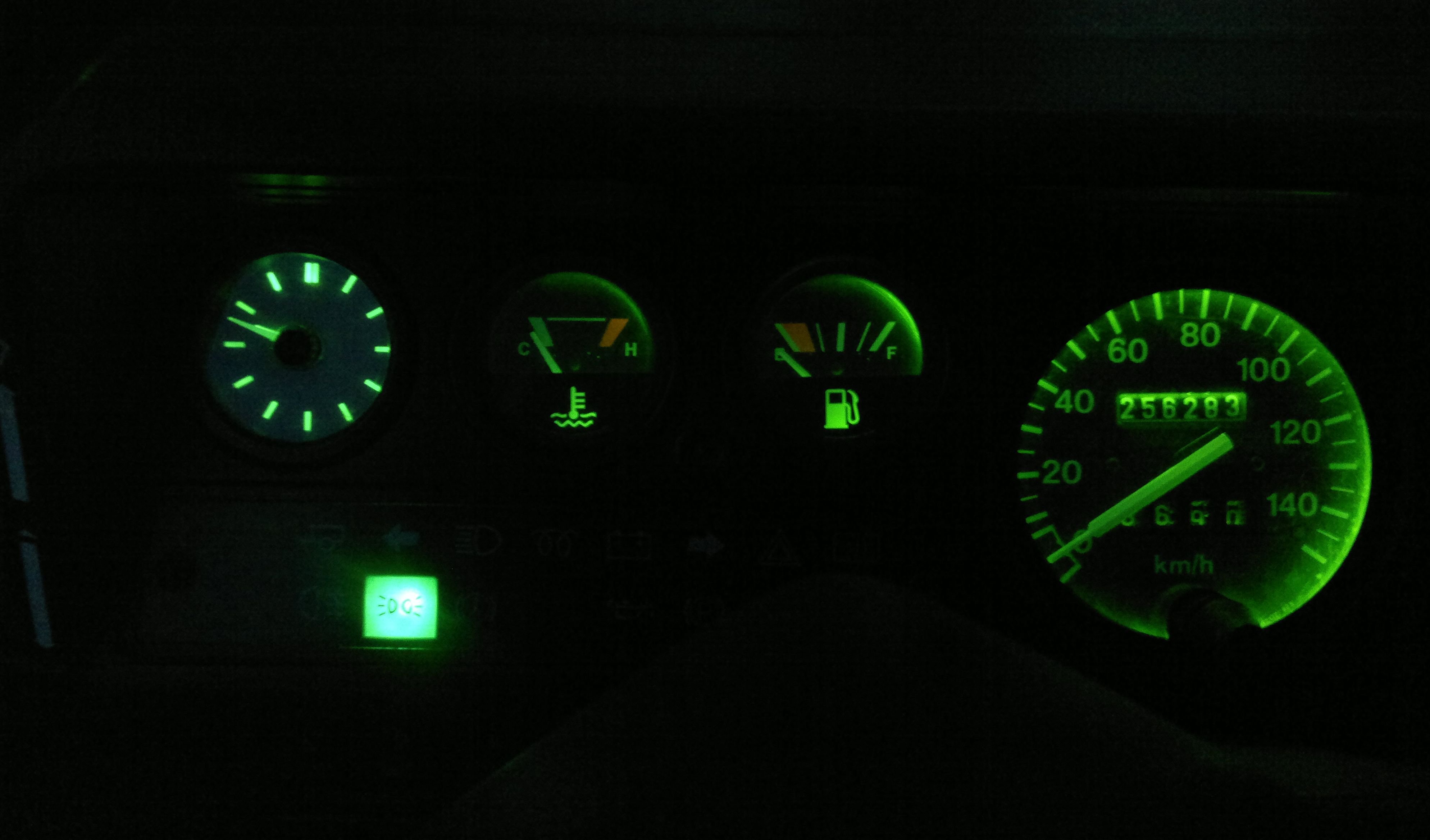

A tady už je finální výsledek. Je to fotka za tmy a ten foťák to trochu zesiluje, ve skutečnosti to není tak jedovatě svítivé.
Co to přineslo.
Krásně nasvícenou přístrojovku :grin:
Lepší viditelnost. Třeba kontrolka rosvícení obrysových světel je teď vidět i za bílého dne. Dokonce i když mi svítí slunce zezadu přímo na panel, tak je vidět.
Provozní spolehlivost. Měnit žárovky v kapličce není sice nic nadlidského, ale třeba takový mechanický náhon k tachometru určitě ocení, když s ním nebudu furt lomcovat.
Méně tepla a tím i menší nápor na patice a okolní plasty.
No a taky menší spotřeba, když je ta zelená mánie :lol:

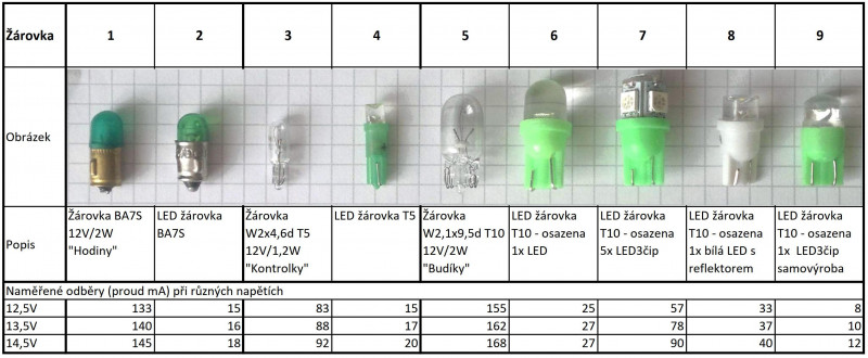

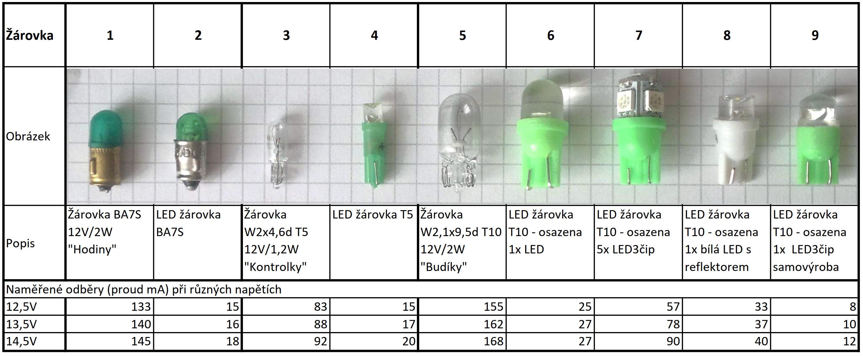

Tady je tabulka odběrů klasických žárovek a LEDkových
Pro zajímavost:
původní klasické žárovky v hodinách, budících+tachometru a v kontrolce zapnutých obrysovek měly spotřebu při 12,5V 836mA (při 14,5V 909mA)
Finální LEDková verze žere při 12,5V jen 62mA, při 14,5V 86mA.
Pro porovnání - přední obrysová klasická žárovka BA15s 10W má při 12,5V odběr 690mA a zadní obrysovka BAY15d - vlákno 5W odběr 440mA. Takže pokud třeba dojde k tomu, že se nechají u nenastartovaného auta omylem zapnutá světla, tak klasicky nasvícená přístrojovka má na vybíjení baterie v podstatě největší podíl.

Hezky si hraješ. :yes Kde jsi kupoval ty LED?
Srážecí rezistor bude topit furt stejně, i když to bude provedení 0204 nebo větší 0207, ale ta více čipová LED to řeší. Super nápad.
Když jsem na D2 podobně řešil podsvícení panelu klimatizace, tak jsem čela LEDek ještě lehce zmatnil a na patřičnou úroveň doladil černým fixem. Hlavně ale lehce přilepil neutrálním silikonem Dow corning 744, aby se to neuklepalo.

MadTom píše: 10 črc 2022 15:11 Kde jsi kupoval ty LED?
Na TME
https://www.tme.eu/cz/details/osg58387e ... ptosupply/
MadTom píše: 10 črc 2022 15:11 Srážecí rezistor bude topit furt stejně, i když to bude provedení 0204 nebo větší 0207,
To jó, ale ta 0207čka si díky větší robustnosti s tím ztrátovým výkonem a tedy i odvodem tepla poradí lépe. Mě by do těch mých žárovek zase bohatě stačily ty 0204ky, leč nebyly v šuplíku.
MadTom píše: 10 črc 2022 15:11 Hlavně ale lehce přilepil neutrálním silikonem Dow corning 744, aby se to neuklepalo.
No, LEDku jsem k tělu přibodoval vteřiňákem, tak uvidím. Kdyžtak změním technologii :-)

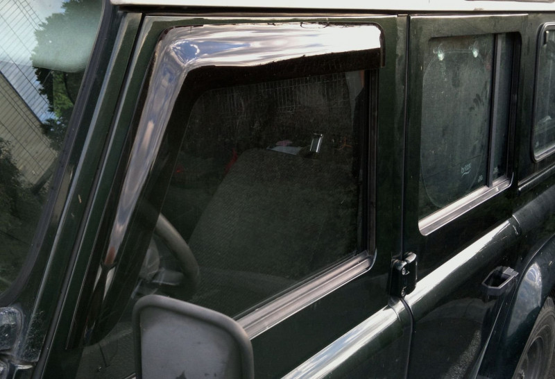

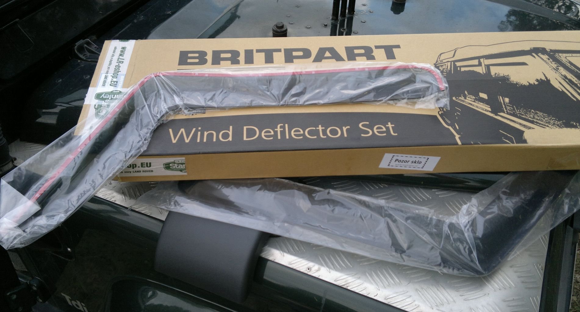

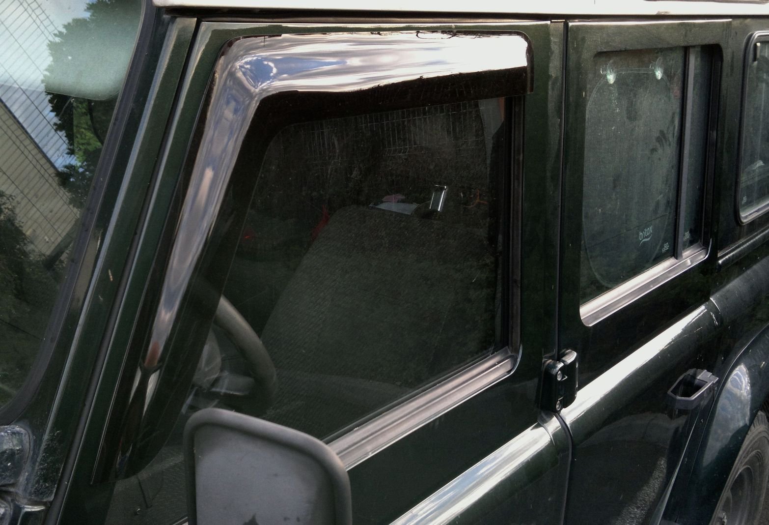

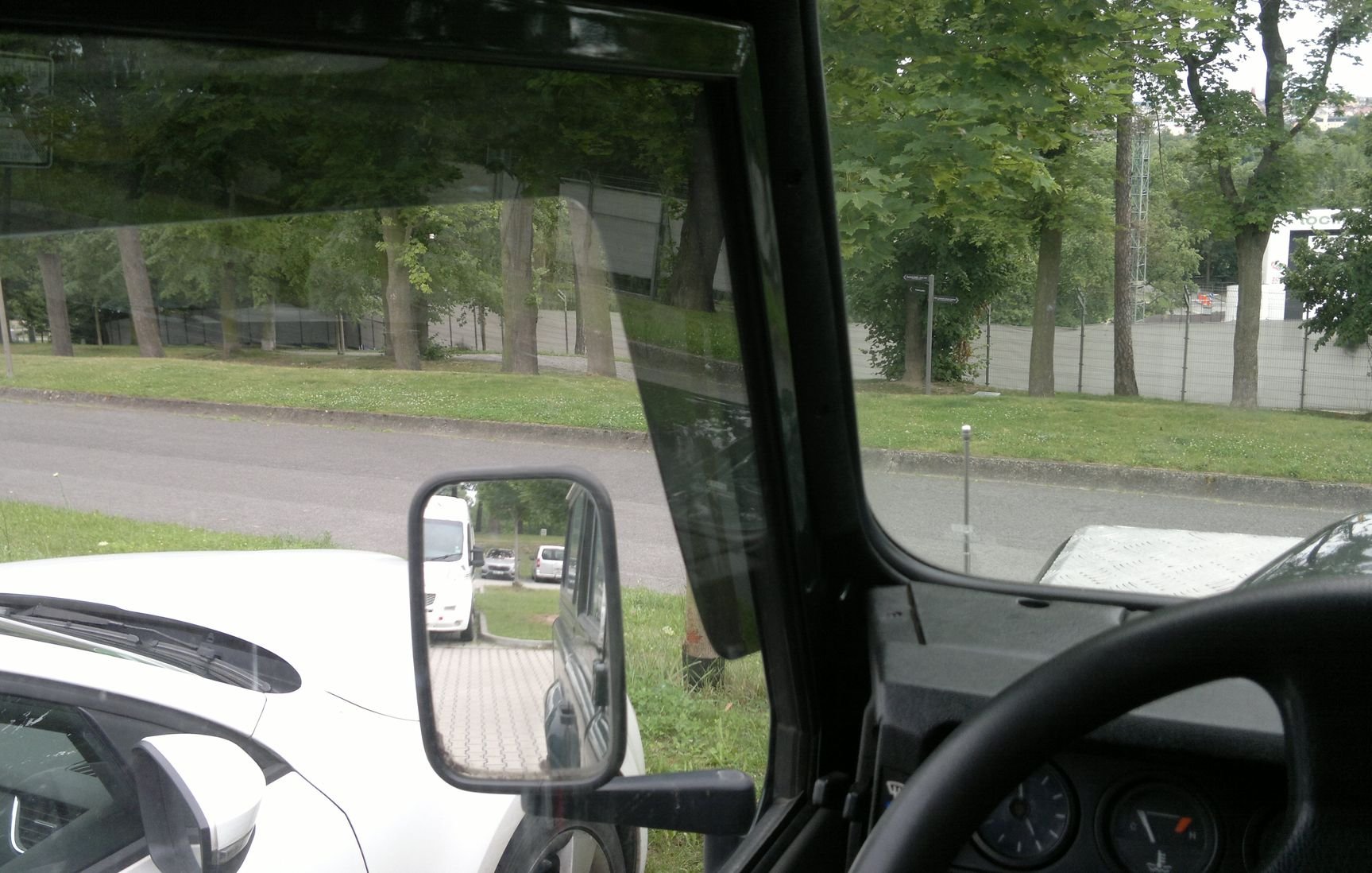

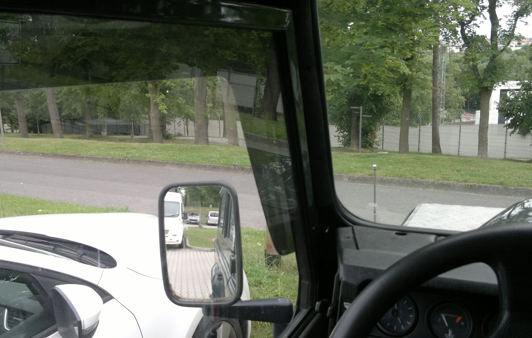

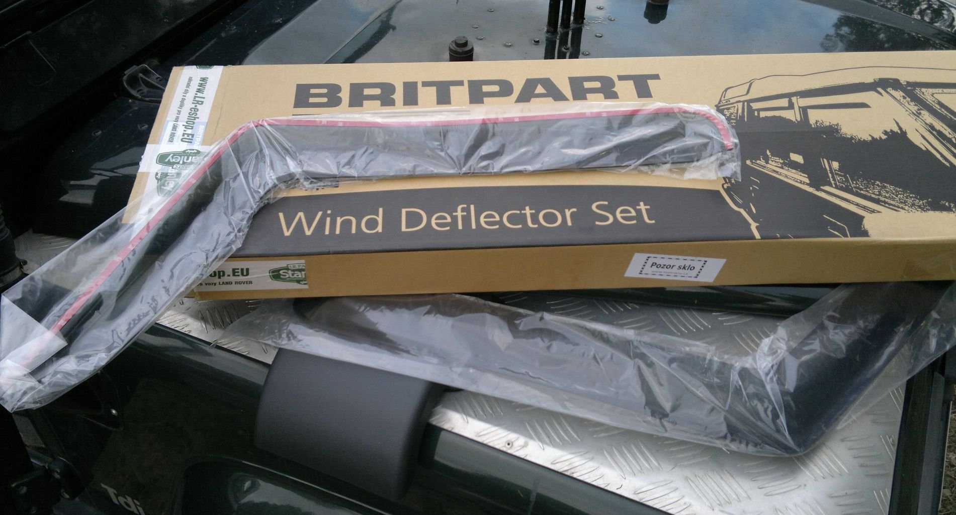

Protože rád jezdím s otevřeným okénkem, tak jsem usoudil, že nemůžu žít bez okenních deflektorů. Padly mi do oka nejen kvůli tomu, že při pootevřeném okně nefouká a neprší do obličeje, ale i proto, že díky zatmavení můžou u Defíka nahradit absenci možnosti vyklopit si sluneční clonu.
Šanci dostala sada od Britpartu DA6078. K mému překvapení se jen nalepuje, myslel jsem, že tam budou nějaké háčky. Oboustranná lepenka je naštěstí od 3M, tak snad někde neuletí.
Deflektory jsou docela tmavé, tak jsem je posadil spíš k hornímu okraji okna. Za šera je už skrz ně hůř vidět. Oboustranka lepí jak čert, moc možností na korekci nedává.

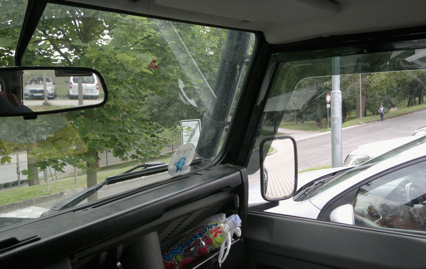

A teď to, co jsem nikde nenašel - jaký je s deflektory výhled. Je to focené z výšky očí. Měřím metrosmdesát. U řidiče je to v pohodě.
Ovšem výhled do prava už je ošemetný. Já mám z mého pohledu zrcátko lehce zakryté. Proto jsem taky dal ty deflektory o 3cm výš, protože jinak to bylo ještě horší. Nerad bych to na příští technické potupně strhával.

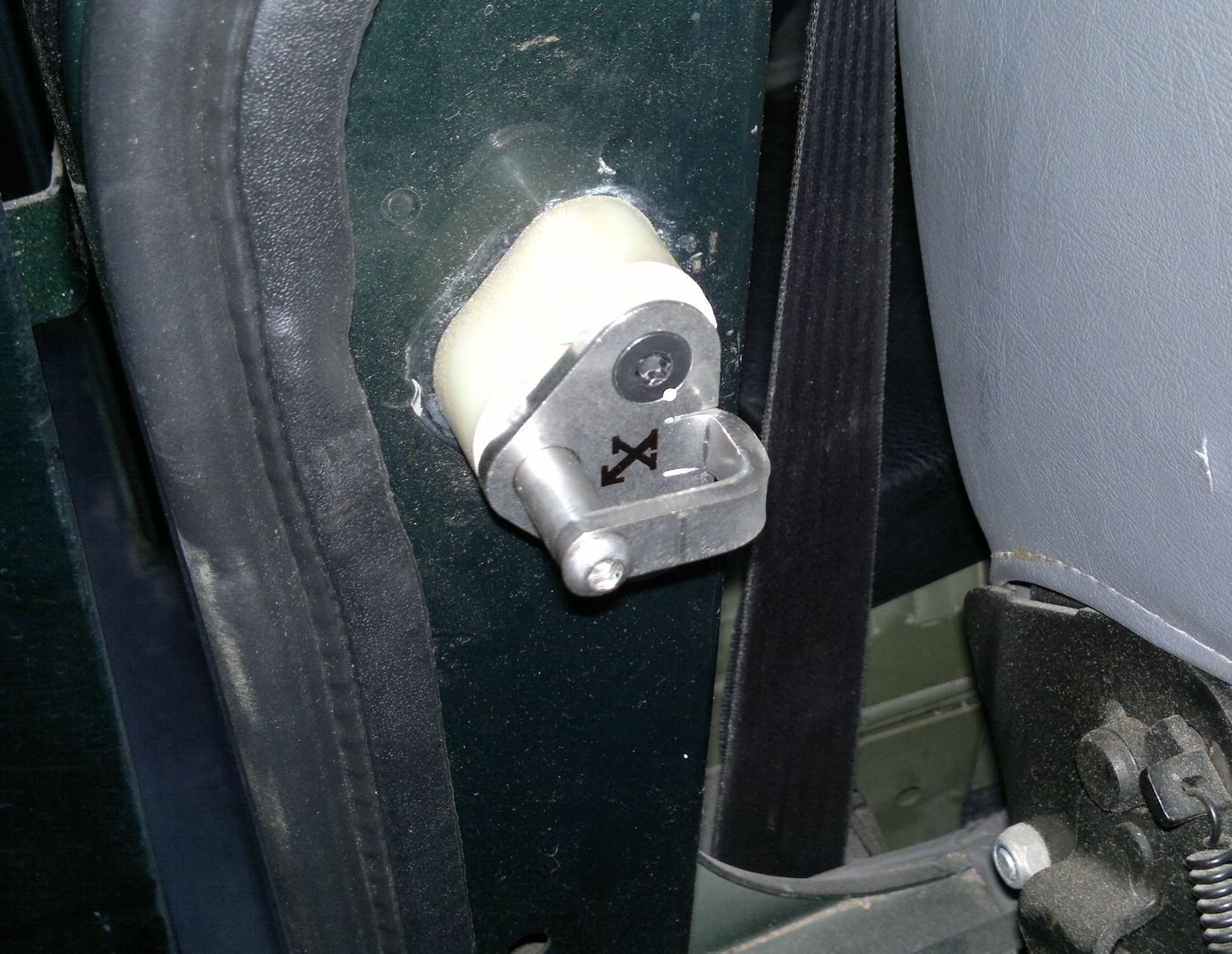

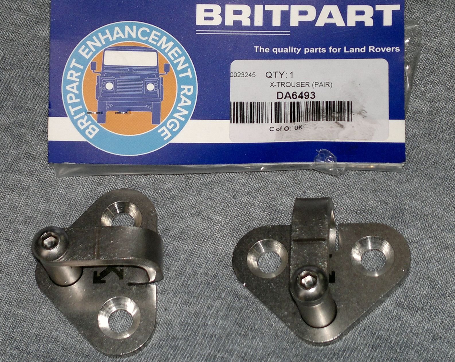

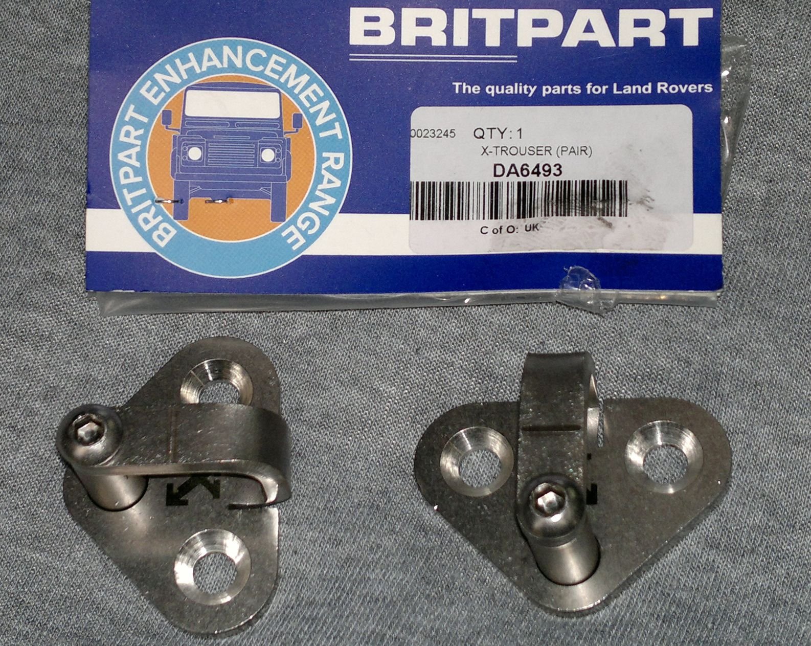

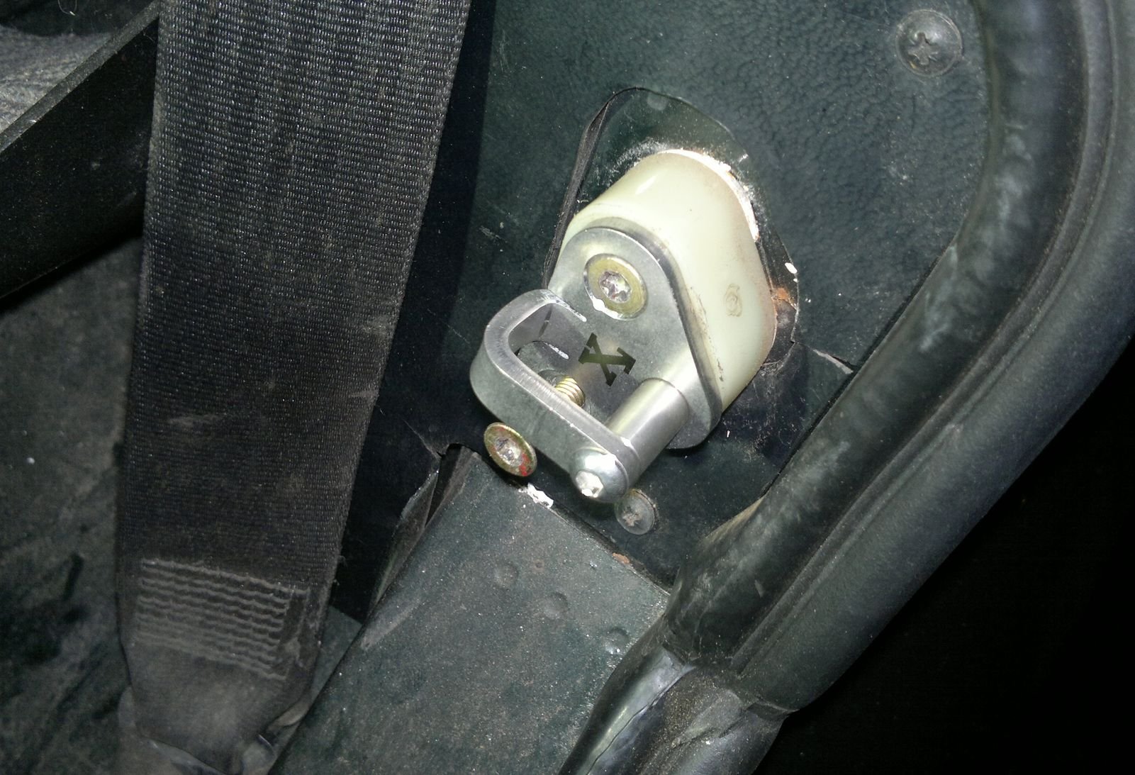

Tak jsem taky konečně dokončil obměnu západek zámků dveří, abychom si přestali trhat kalhoty. Už dříve při pracovním ježdění s Pumou to byl častý problém, kdy jsem nasedal a než jsem dokončil pohyb, tak mě "něco" chytlo za prdel a zase mě to smýklo zpátky na zem. A nebo s křupnutím do sedačky :grin:
Jako náhradu zdevastovaných západek jsem vybral sadu X-TROUSER DA6493 od Britpartu.

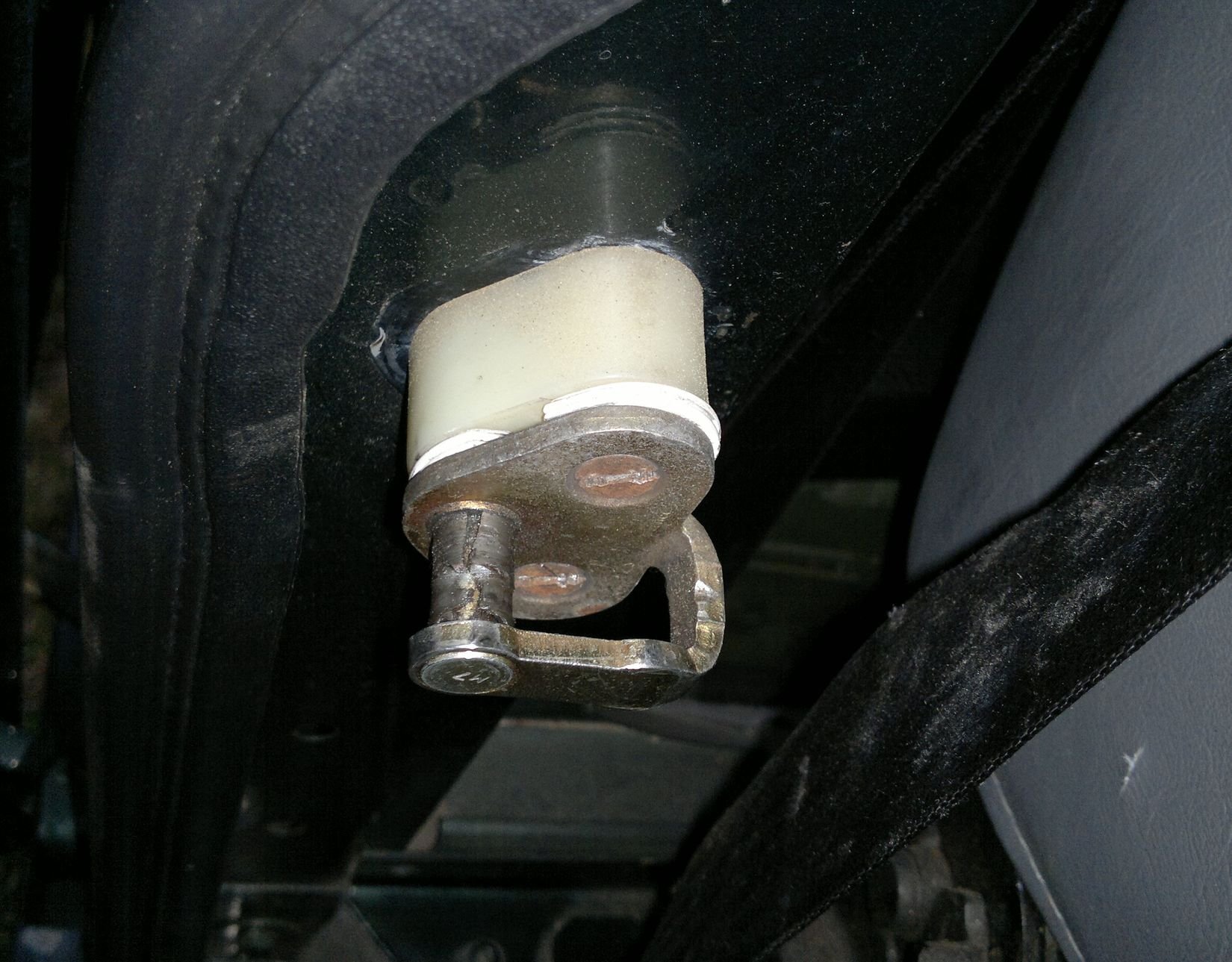

Tady je pohled na klasický trhač gatí.
Nové nerezové západky vypadají dost bytelně, obzvlášť na to, že jsou od Shitpartu. Přechod z válečku západky k okraji je fakt plynulý. Otázka je jestli nerezový váleček místo původního plastového nebude moc krouhat háček zámku. Osadit západky pro přední dveře je jednodušší, protože i plech s matkami, který drží šrouby západky je přístupný k podržení rukou otvorem z vnitřní strany B-sloupku.

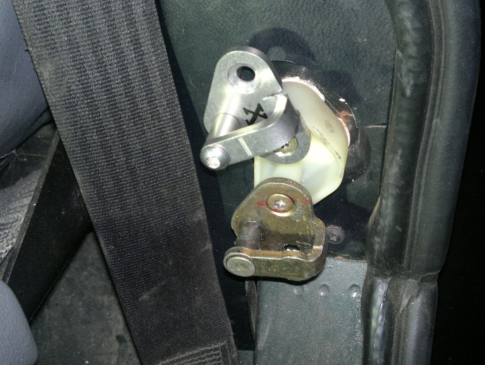

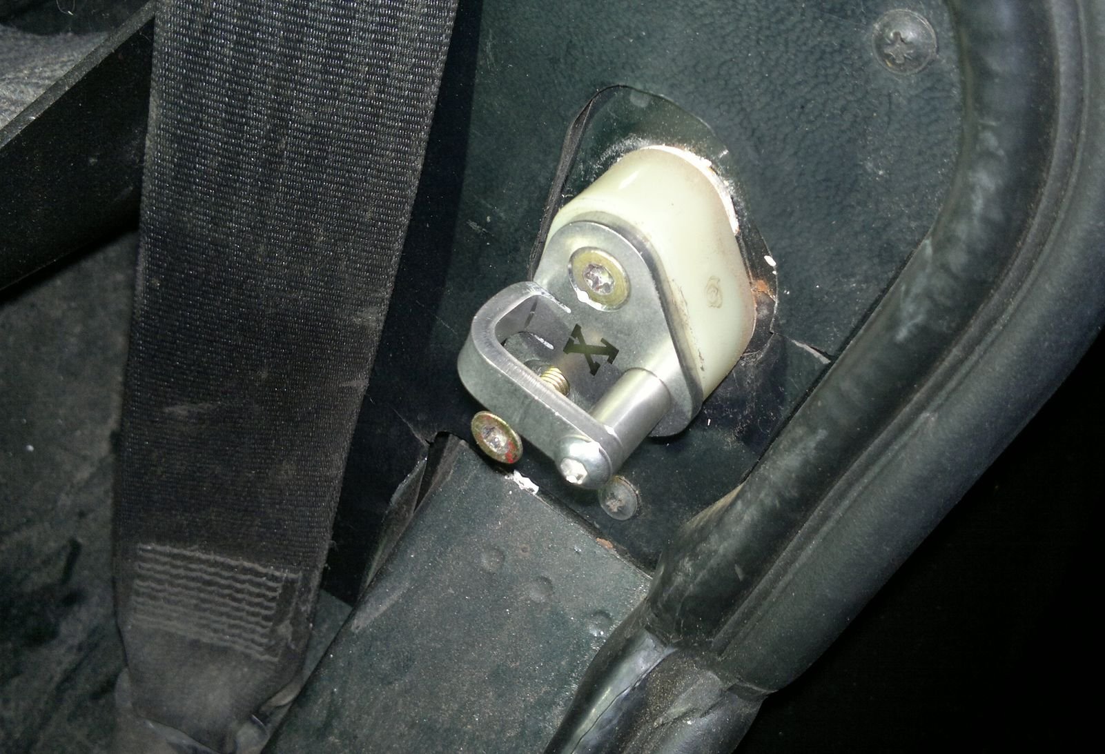

To u zadních dveří je horší stav, tam by při vyndání obou šroubů naráz matka spadla bůhví kam. Takže tam je lepší to osadit dvoufázově - šroub po šroubu.
Je zajímavý, že přední západky šly nastavit snadno. Za to ty zadní se mi vždycky nedaří. Nastavit zámky tak, aby se dveře zavřely přesně a spolehlivě lehkým backhendovým plácnutím do nich, si vzadu nezadá s výměnou brzdového kotouče :grin: .

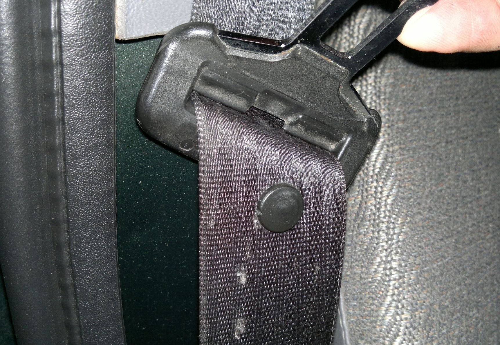

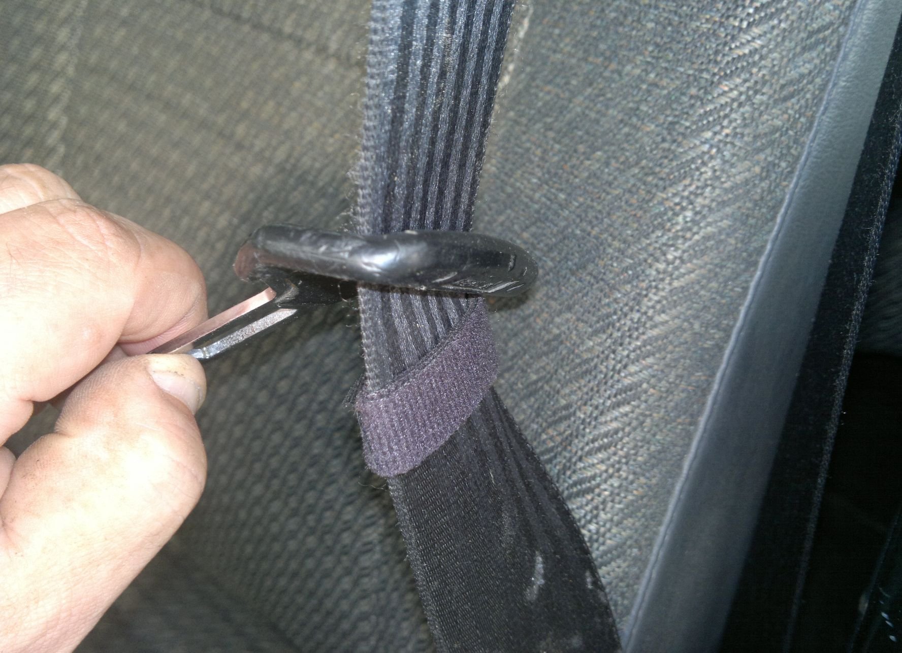

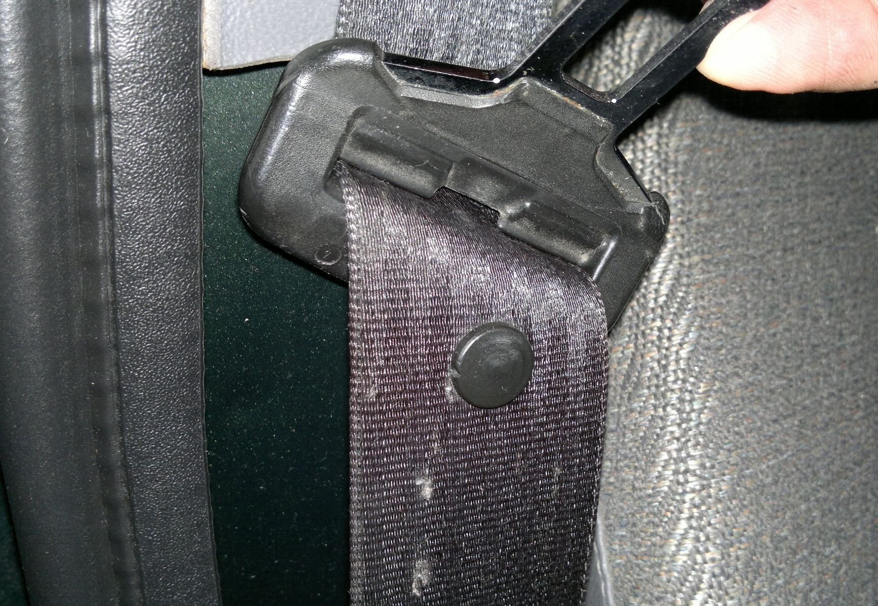

A instalace X-trouserů zdá se vyřešila i problém s ulpíváním bezpečnostního pásu za západkou a jeho neustálým skřípáním do zámku. U řidiče už to mám delší dobu a ještě se mi neskřípnul. Pokud tedy dolů nespadla samotná západka pásu, což je další nasírací element v Defíku.
Nechápu, že na pásu u spolujezdce je rovnou nacvaknutý cvoček, který brání pádu západky dolů, aby se neskřípala v zámku nebo jí člověk nemusel furt honit někde dole v mezeře mezi dveřma a seatboxem. Proč to není i na pásu u šoféra ???
Samozřejmě se mi eklovalo jakkoliv něco napíchávat do pásu, tak jsem to vyřešil těsnou omotávkou několika vrstev pásky se suchým zipem. Zatím to funguje k plné spokojenosti.

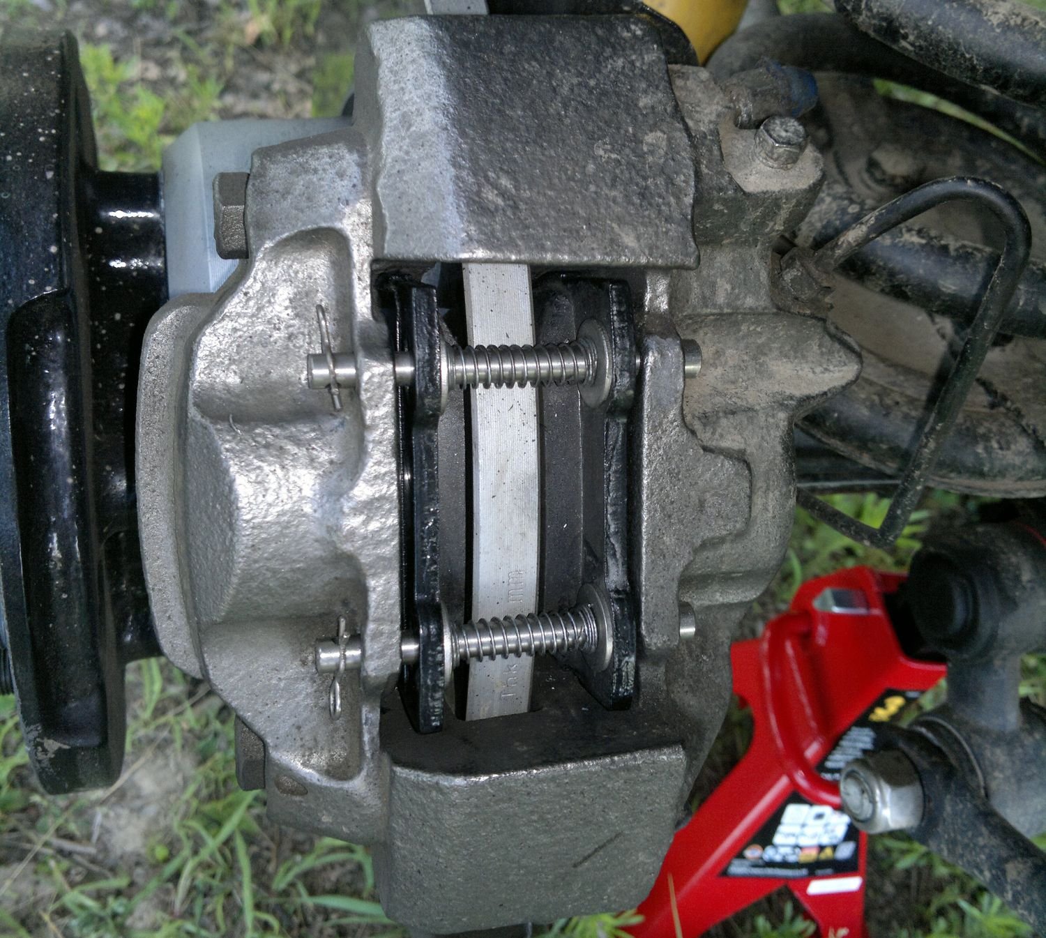

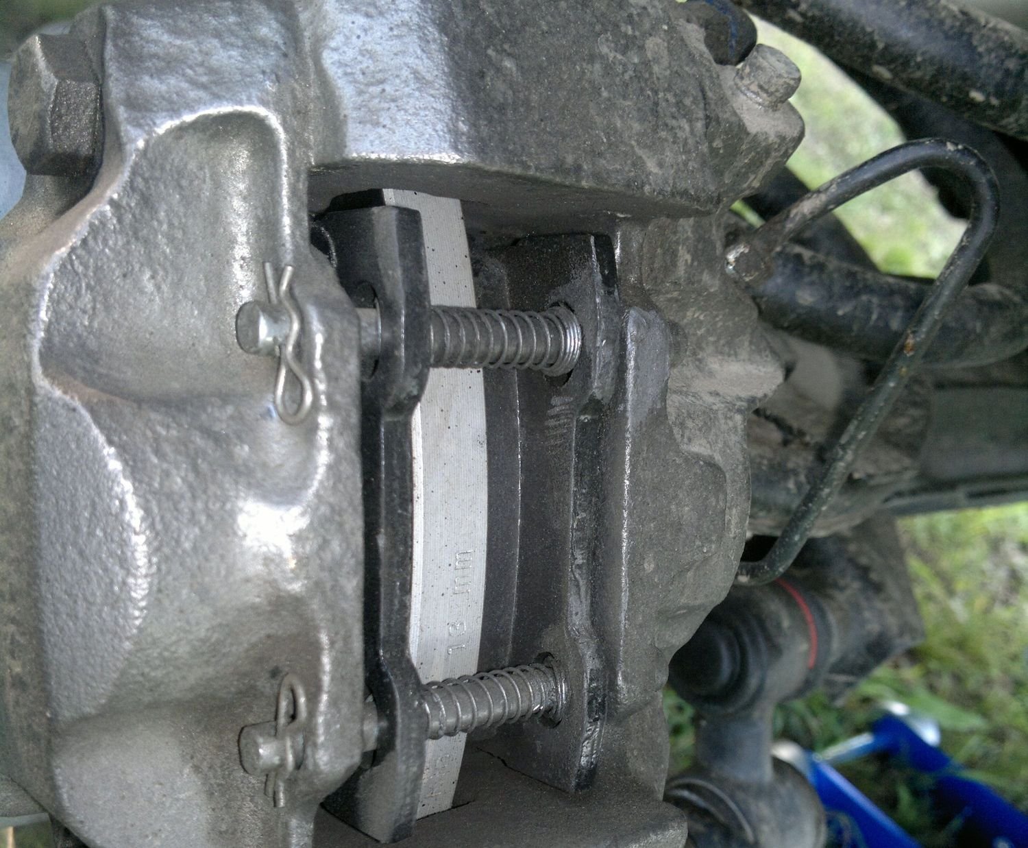

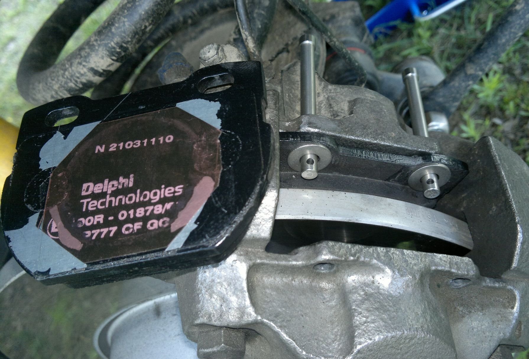

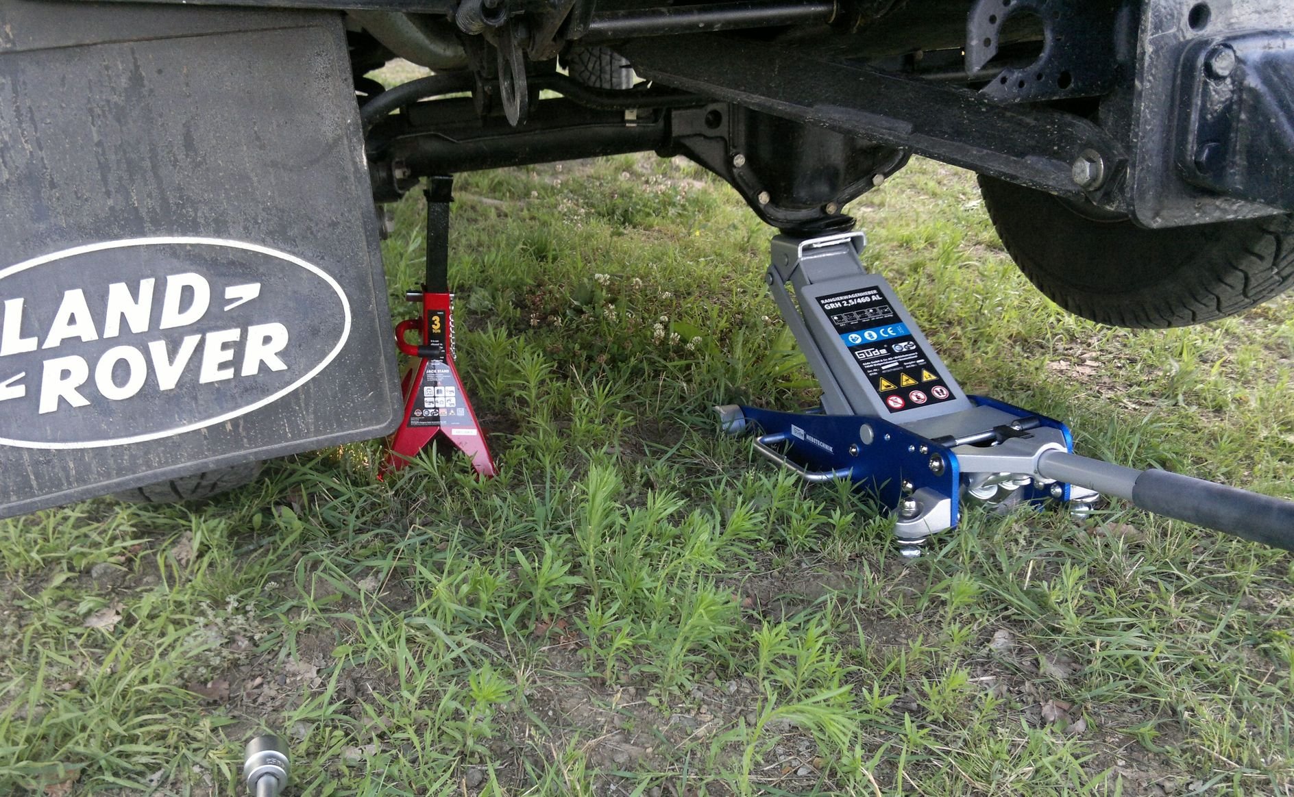

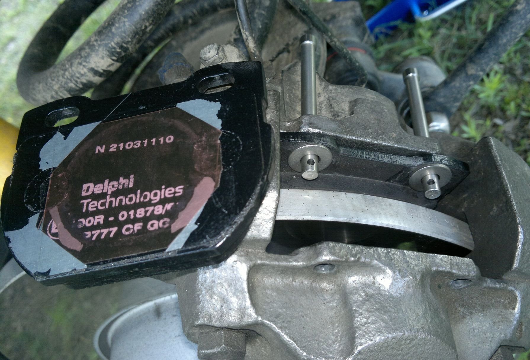

A nyní dokončení příběhu s hvízdajícími zadními brzdovými destičkami. No, dokončení, spíše výrazný pokrok. Radši se nebudu rouhat :-) .
Abych neplevil touto problematikou vlákno sloužící k jinému účelu - https://nove.landroverforum.cz/forum/vi ... 0&start=20 - , tak to popíšu tady u sebe.
První pokus s výměnou destiček EBC za "standardní" typ od stejného výrobce jako jsou kotouče (Deplhi) se u mě neosvědčil a tak bylo jasné, že bude třeba experimentovat dále.
Další variantou bylo opatření destiček nálepkami.

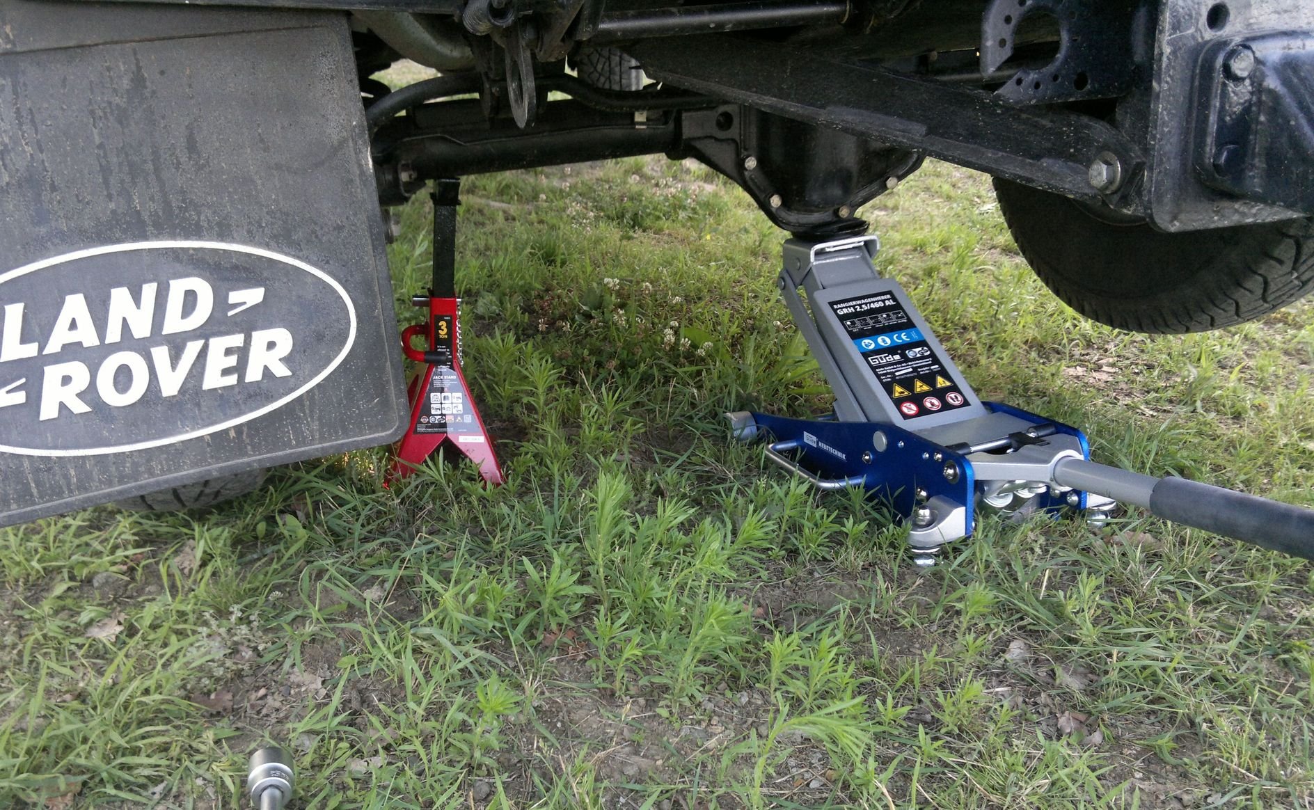

V tušení, že pokusů bude asi vícero, pořídil jsem na zahrádku aspoň nějaké ulehčení - zvedáček (Güde 2,5t, zdvih do 460cm), kterým budu moci zvedat Defíka rychleji, bezpečněji, jednodušeji a hlavně celou nápravu najednou.
Pružinky opět zalezlé do upínacích otvorů.
Zajišťovací kolíky jsem osadil nerezové a pod pružinky jsem připravil speciální nerezové podložky - klasická velkoplošná podložka pod nýt DIN9021 s vyvrtaným otvorem 7,5mm
Na destičky jsem nalepil polštářky z oboustranné pásky Tesa.
Vypadalo to pěkně. Destičky se už při vložení pěkně nalepily na očištěné pístky.
Vyjíždím slavnostně ze zahrádky, šlápnu na brzdy a ozvalo se - ticho.
Můžu konstatovat, že se zvedákem a utahovákem je (pro mě) výměna zadních destiček, včetně ustavení vozu a běžného očištění brzdičů, úkolem na jednu hodinu.
