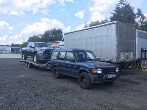

victom píše: 16 zář 2018 10:13 Dnes Brno z Wranou na chrbte.
Dnešná cesta do Brna, zo zlatou Wranou na plate už bola brnkačka. Defík si začína zvykat... Za rok 3x jazda z podvalom pre mŕtvu Wranu.
1xjazda z podvalom a funkčnou D3
1xjazda z podvalom pre mŕtvu D3.

victom píše: 21 led 2019 23:00
A co tym Wranam bolo ak sa smiem spytat.....aky mavaju probleem???

jbizik píše: 21 led 2019 23:56
Prvy raz sa mu nepačilo utopenie do bahna po okienka. Vtedy kompletne odysla elektronika. Asi všetky RJ mŕtve.
Pol roka na to zomrela prevodovka, a teraz znovu prevodovka.
Opravy uz budu za chvilu prevysovat cenu vozu, a to má vraj najsuper motor...3,6l V6benzin.

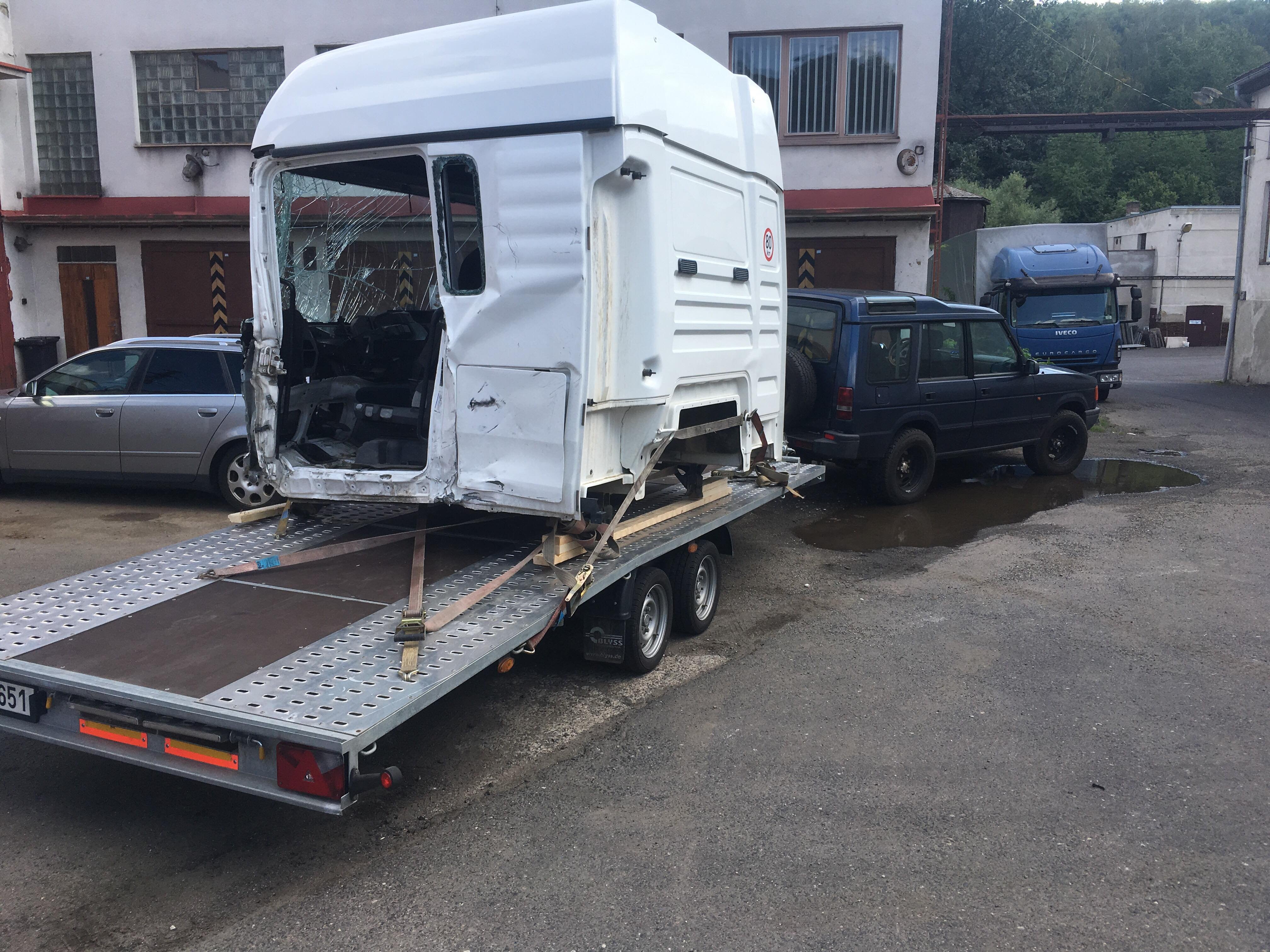

Včera náhle onemocněl primární tahoun (VW T5, mrtvý servo), tak dneska musela zaskočit Disco.
Disco2 Td5 2004
