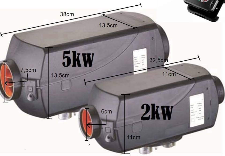

Spotřebu nafty neřešit, teda pokud to nechceš do kamionu, kde budeš celej rok "bydlet".
2kW jsou na ty naše auta dostatečné, topení s větším výkonem se bude častěji vypínat a startovat. Ono to sice umí regulovat výkon, ale jenom v nějakém rozsahu, rozhodně ne od nuly. Při startování si to sežere nejvíc elektriky z baterky, což může být omezující dříve, než množství nafty v nádrži.
Pro porovnání výkonů se stačí podívat na velikost vlastní jednotky topení - všechny mají tvar kvádru se zhruba čtvercovým průřezem, a čím větší výkon, tím je tento průřez větší. Větší je i délka, ale ta se mění i podle nasazených koncovek na hadici.
Zrovna u toho číňana bych udávaným výkonům moc nevěřil, oni tam jsou schopni napsat cokoliv, jak u všeho svého zboží. Případná reklamace, pokud to nekoupíš třeba v té Alze, je skoro nereálná, náhradní díly budou také problém, ale zase tomu odpovídá cena. Náhradní díly na Webasto nebo Eberspecher jsou tak drahé, že se pomalu vyplatí místo nich koupit číňana, pokud je závada složitější. Reklamace nebo servis někde mimo domov je velmi obtížná u všech topení, Webasto a Eberspaecher tím že jsou už dlouho na trhu, tak se dá očekávat, že díly budou mít i místní servisy, každopádně to není věc, bez které by auto domů nedojelo.
Na druhou stranu - to čínské topení, stejně tak Planar, je kopie buďto Webasta nebo Eberspaecheru, neříkám že identická, ale princip to má stejnej. A celé to topení není žádná raketová věda, jediné co není moc řešitelné jsou poruchy řídící elektroniky, ale to ani u Webasta.
Re: Nezávislé topení
No čína má výkony 2,5,8 Kw, ale podle zkušenosti to je pořad stejně velké topení. Tedy o výkonu dost pochybuji, prostě papír snese hodně.

Já jsem to takto odhadl podle fotek, které vypadaly podezřele stejně.
Třeba Webasto má celkem dobré manuály, ze kterých se dá vycházet, co se týče rozměrů a výkonů.

Tak tak rozměrově a průměrem hadic kolem 90mm je všechno 5kwhabakuk píše:No čína má výkony 2,5,8 Kw, ale podle zkušenosti to je pořad stejně velké topení. Tedy o výkonu dost pochybuji, prostě papír snese hodně.

2kW jsou menší než 5kW a 8 je pouze jinak nastavená 5tka, stejně tak 3kW je pouze 2kW, kde ženou více naftyhabakuk píše: 18 led 2021 10:45 No čína má výkony 2,5,8 Kw, ale podle zkušenosti to je pořad stejně velké topení. Tedy o výkonu dost pochybuji, prostě papír snese hodně.
