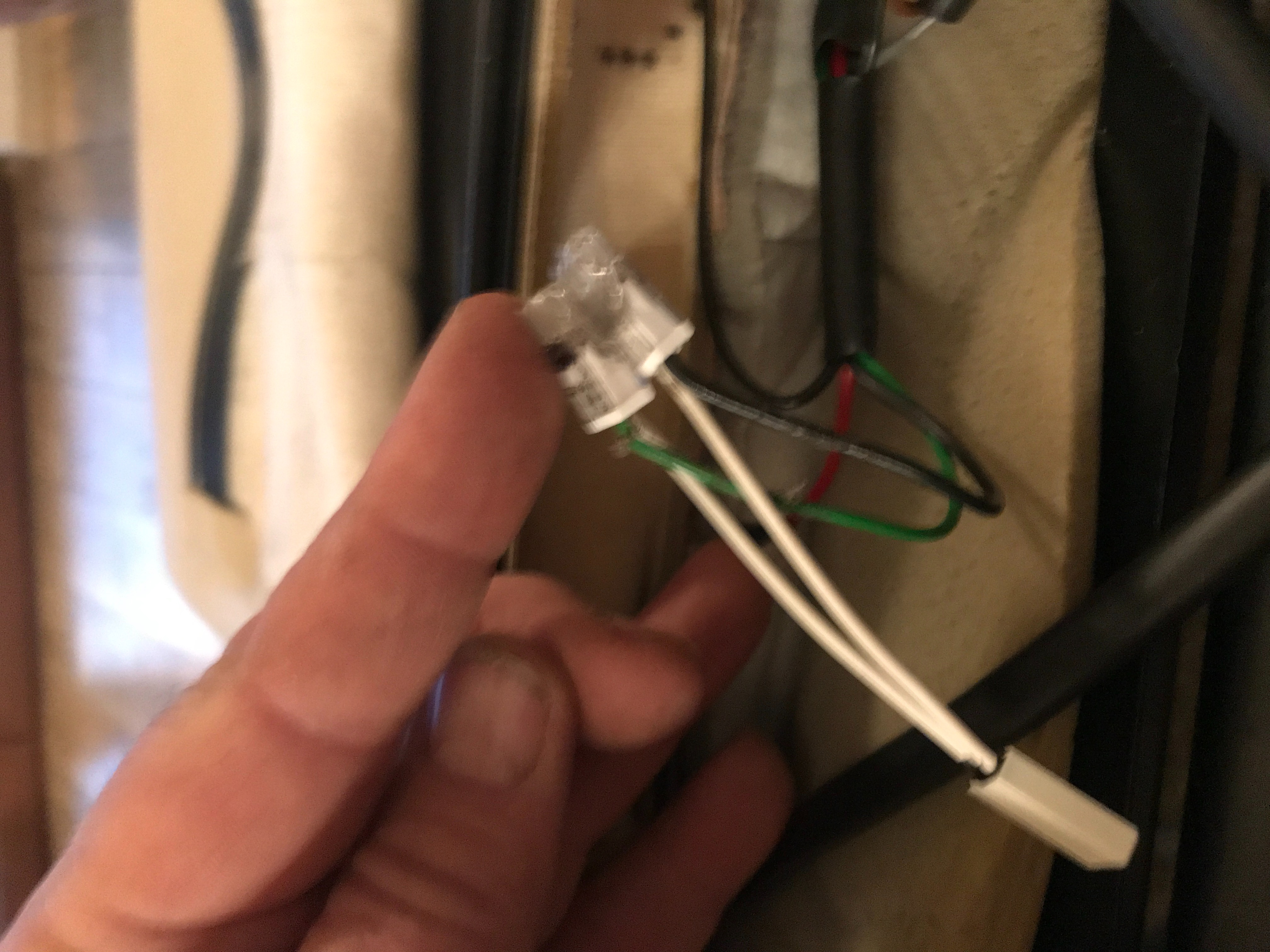

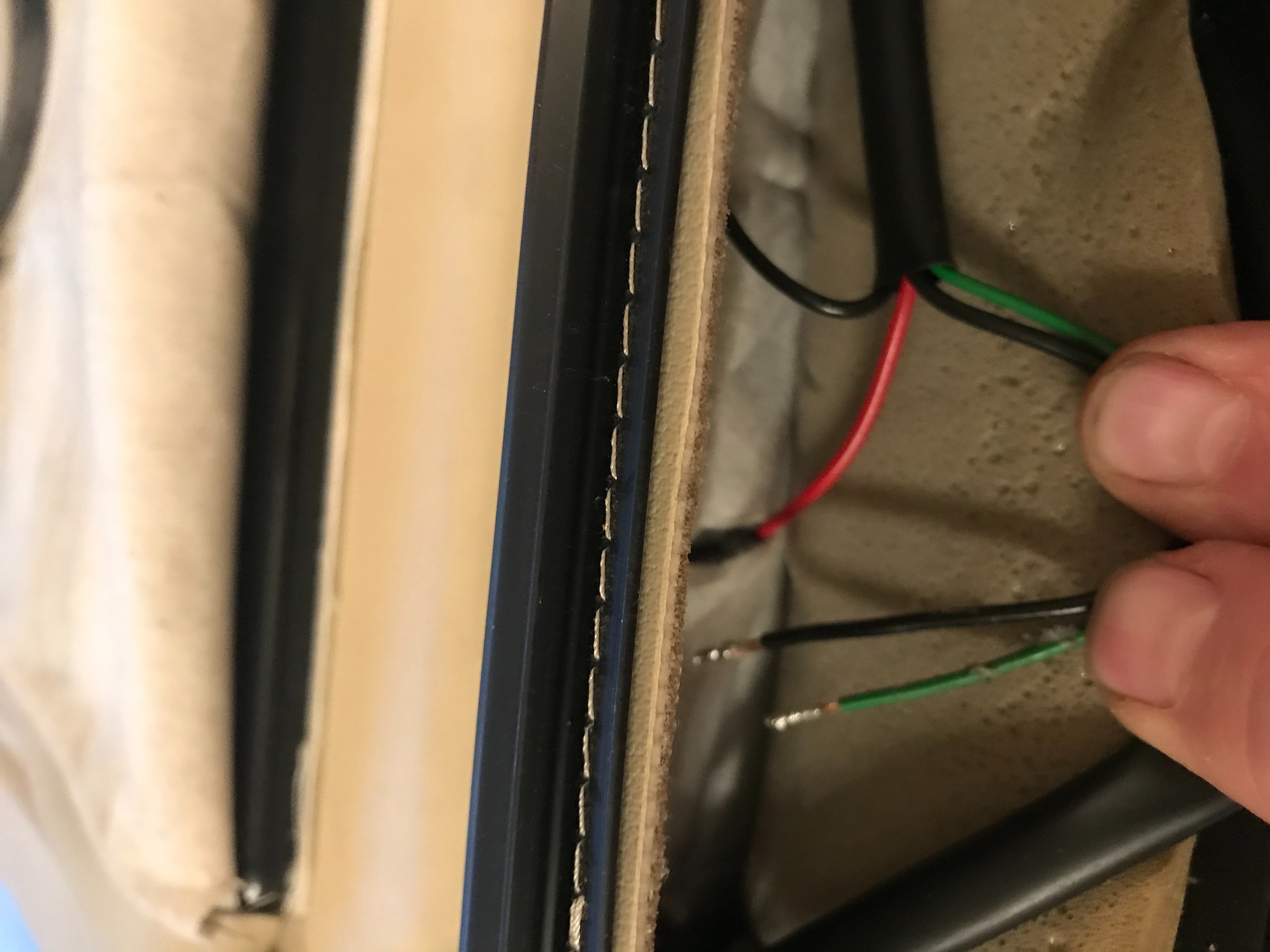

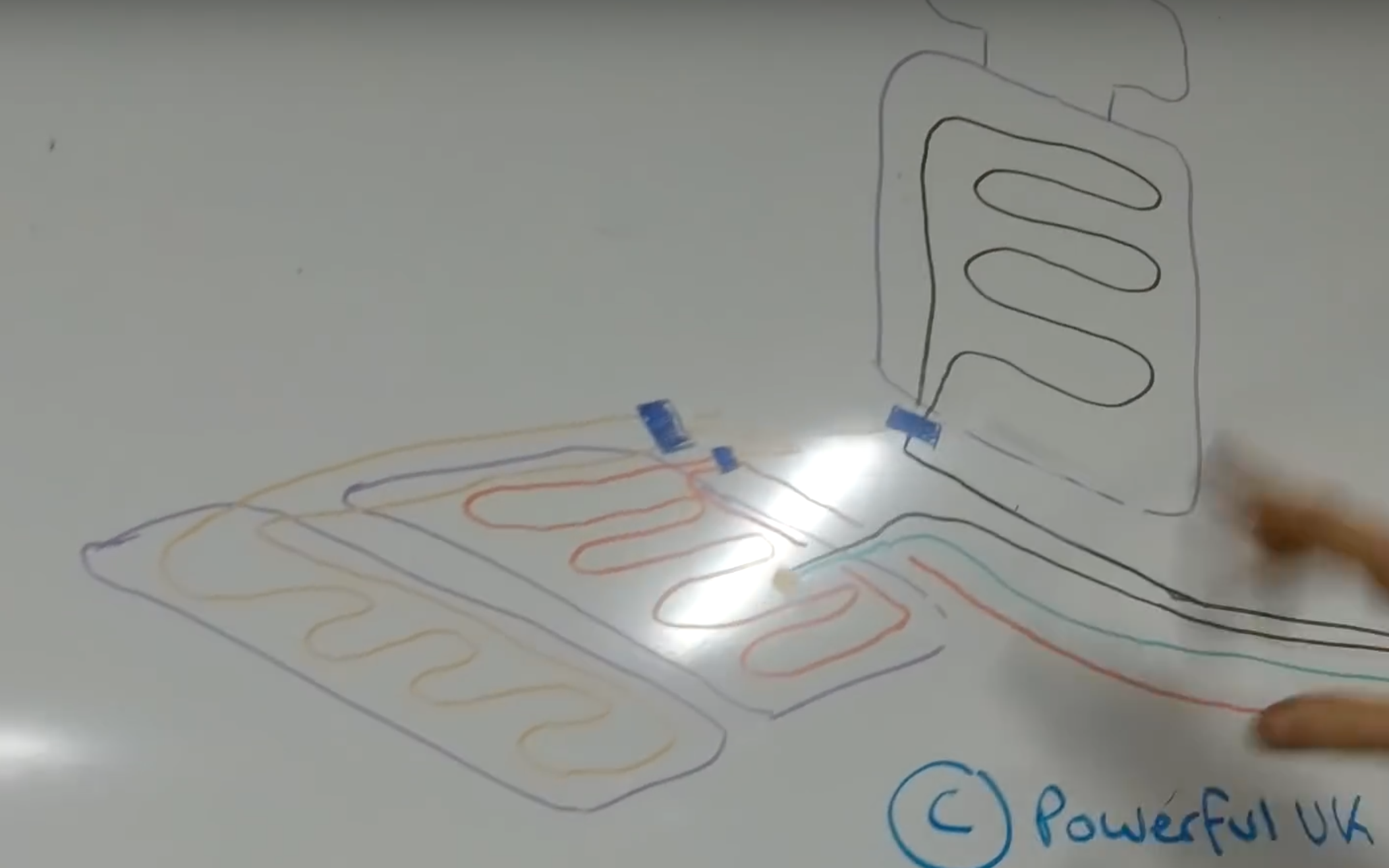

díky za info:
tak jsem se do toho pustil.trochu googlení a našel jsem správné video:
https://www.youtube.com/watch?v=jKc08UaVSjk&t=310s
je tam celý postup od vymontování sedadla až po proměření okruhů
nejlepší z celého je malůvka, jak je to zapojené:
když jsem proměřil okruhy, nešel - jak ukázala diag- termostat
je to ten zelenej a černej drát z hlavního konektoru pod sedadlem
- na to stačí přístup zezadu bez vymontovaní celé sedačky, strčil jsem prst po drátech, udělal trochu místo a tahal. Moc to nešlo, ale jak se říká, když to nejde silou, musí to ještě větší silou, dráty jsem vyškub i když starý senzor zůstal přilepenéj uvnitř. Je cca 5-6cm hluboko. Přes vago svorky jsem napojil nový co je v odkazu výše od "jacobik" .
Najednou jsem oba okruhy prozvonil z hlavního konektoru, tedy termostat i celý okruh 3 vyhřívaných deček a zdálo se vše ok.,
vrátil jsem sedačku a nic - opět netopí
tentokrát už vím jak a co - a tak sedačku nechávám v autě přišroubovanou a zapojenou
-rozpojím hlavní konektor a nic, resp prozvonil jsem termostat - slabý pin/zelený drát - silný pin /černý drát a ten je ok, ale dva silné piny na tři dečky nic.
-otevřel jsem sedačku vzadu, rozpojil dva konektory dole "samice" na sedákové dvě dečky a vše ok
-tak jsem ještě sundal záda a prozvonil "samce" na zádovou dečku a nic, takže možná manipulací odešel nějaký drát
-prozvonil jsem ještě dráty co vedou ke konektoru a vše ok, jenom okruh zádové dečky nejde. No nic, vzal jsem drát a v konektoru jsem to spojil na krátko.
-tím jsem prozvonil z hlavního konektoru oba okruhy, tak se raduju, zapnu a nic
tak nevím jestli se někde kontroluje odpor celého okruhu a teď je nižší - není zádová dečka
a nebo je včudu knoflík na zapínání výhřevu
řj by měla být ok, neboť spolujezdec topí a vše je jeden oruh, jenom se zvlášť zapínají sedáky
nějaký nápad?

tak nevím,
změřil jsem impedanci na obvodech
dle videa má být cca:
na celém obvodu 1,4 ohm, dečky spodek 0,2 ohm a 0,2 ohm, dečka záda 0,6 ohm a termostat 12,8 kohm
naměřil jsem s klemou na zádové dečce
1,4 ohm 0,4 ohm 0,4 ohm. 0,3 ohm. 0
s tím když termostat prozvoním z hlavního konektoru, je to ok, ale nenaměřím žádnou impedanci ani na celém obvodu termostatu a ani na samostatném termostatu
co je špatně?
co je špatně?
