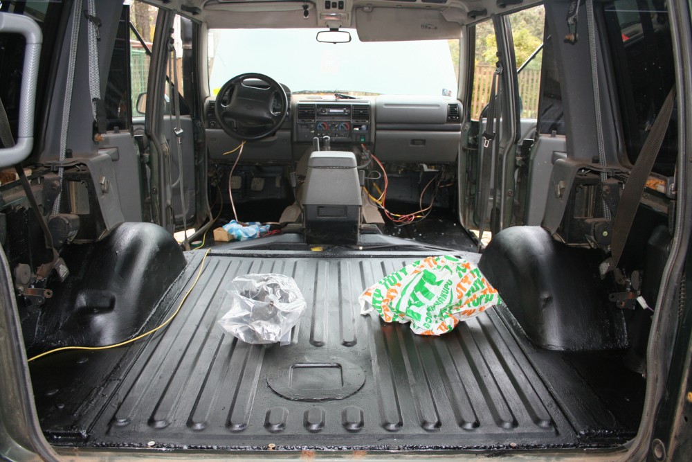

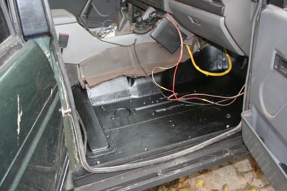

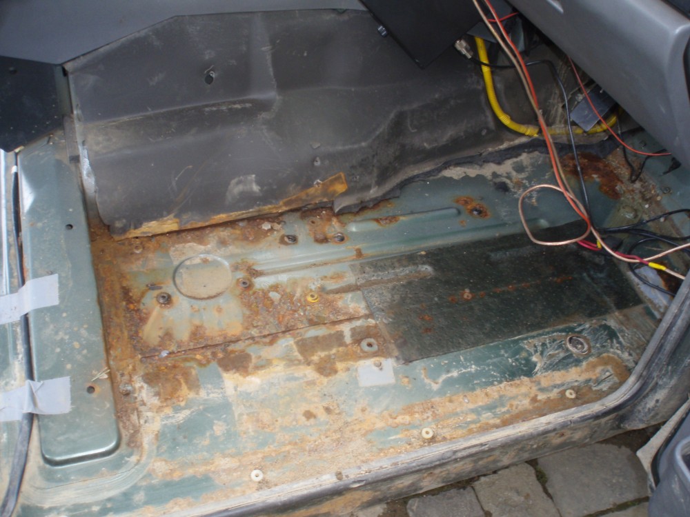

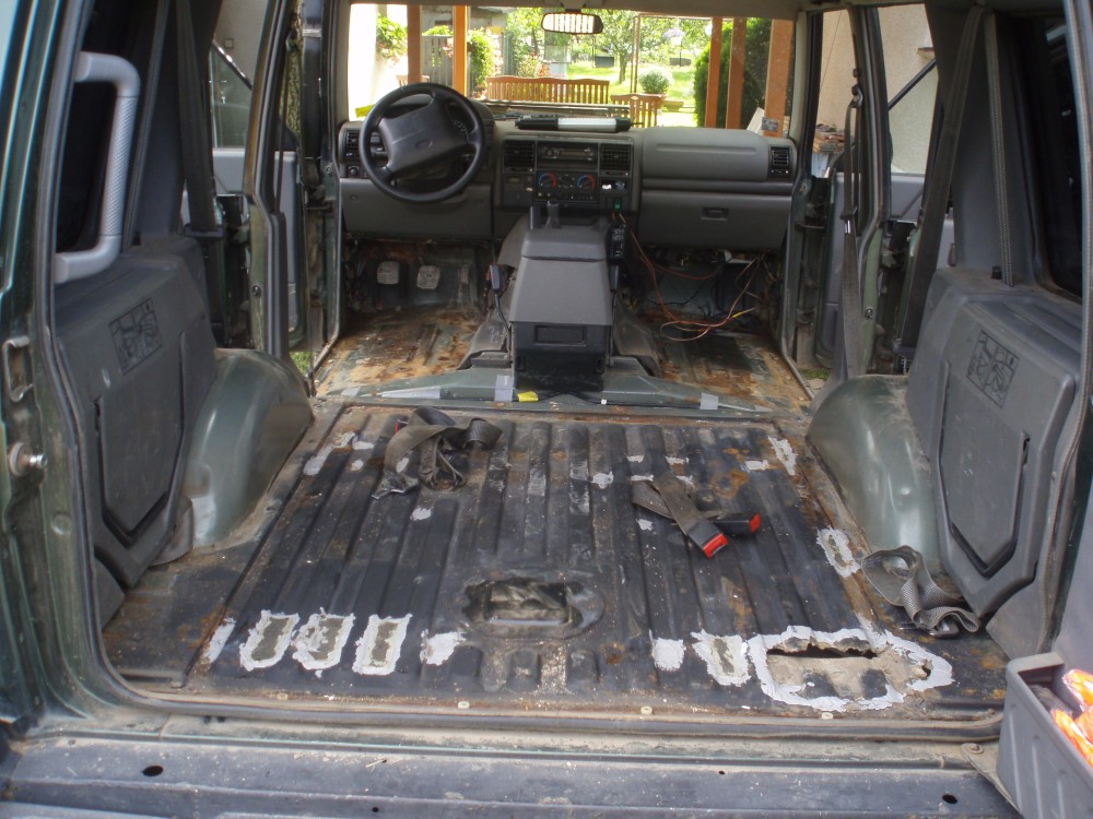

#2789 Příspěvek od Miky_CZ » 24 říj 2010 20:42
takže předtím a potom:-) už se pomalu blížím do finále, už toho mám plné zuby

#2791 Příspěvek od Miky_CZ » 24 říj 2010 21:03
tagr píše:Vydrž, jedeš moc hezky držím palce :)
ted jsem konecne sehnal jekl na druhy prah, hlinikovy plech na spodky dveri no a dneska sem tahal desitky metru kabelu, pajel, zapojoval
zapojil sem znova přední světla, tentokrát na silnější kabely, natáhl kabel k zadním světlům (ještě nejsou ale budou), kabely k zesilovači, během týdne se budou tahat kabely k reprákům, k rádiu, všechno vede z druhé baterky, která se bude dát odpojovačem odpojit a pak pojedu celý vnitřek na tuto baterku a startovat z druhe:-)
