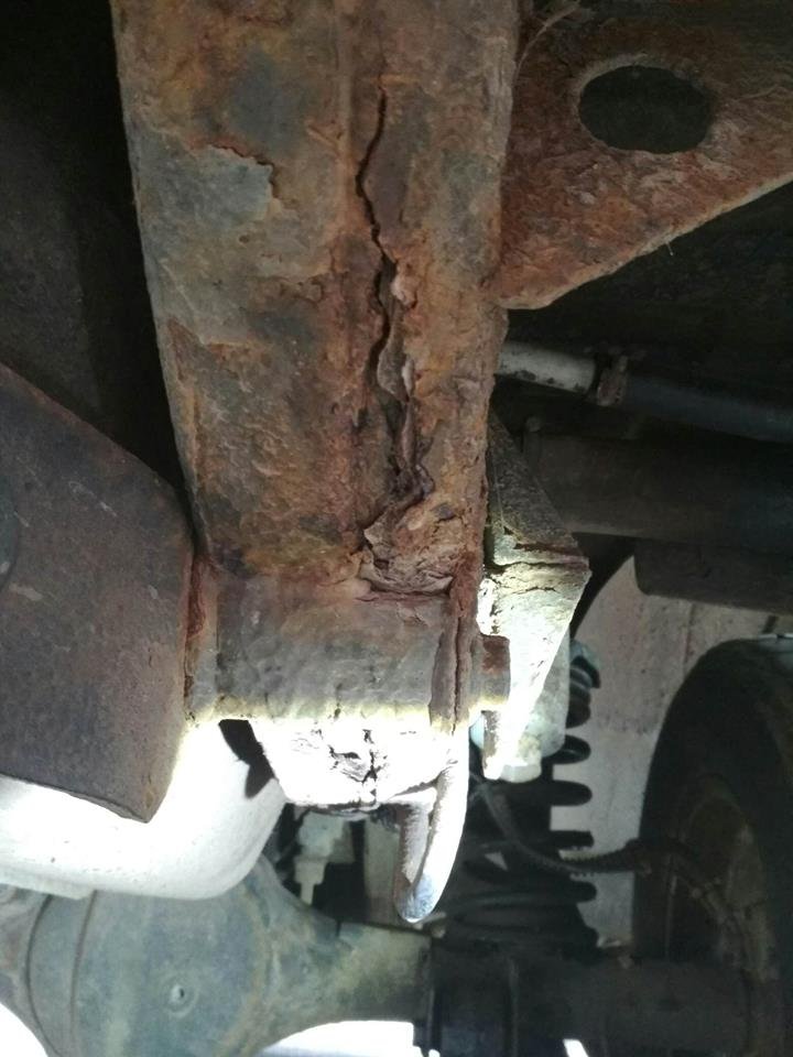

No tak pánové, kdyby měl někdo zájem, u tohoto je zadní část na výměnu. To je nějakých 10-15 tis za ten díl + práce...? Je sice za 100tis a jinak vypadá fajn. Ale... já asi couvám. To mi přijde jednodušší ten blatník... Tak zas nic :S

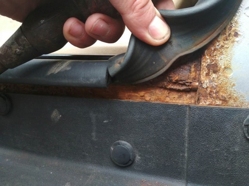

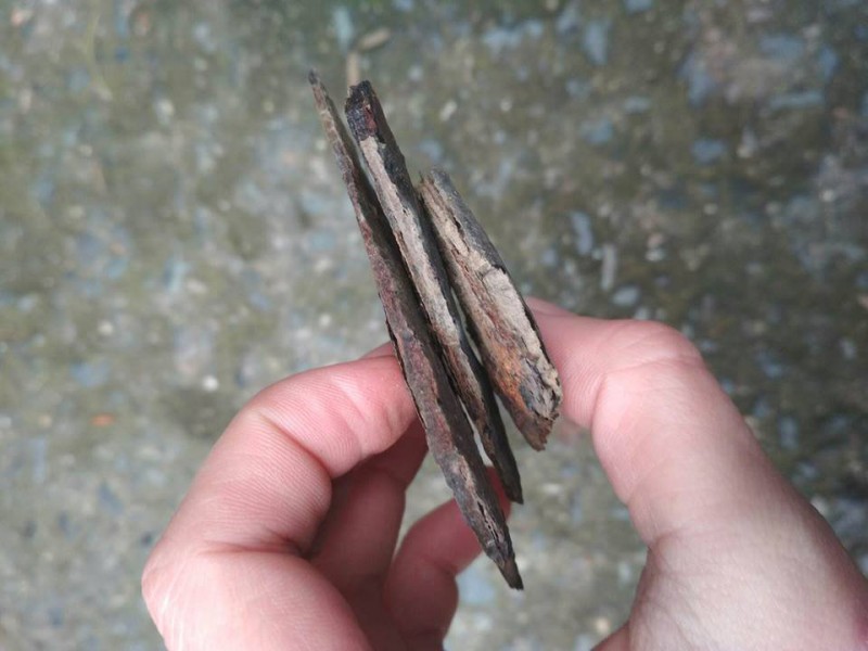

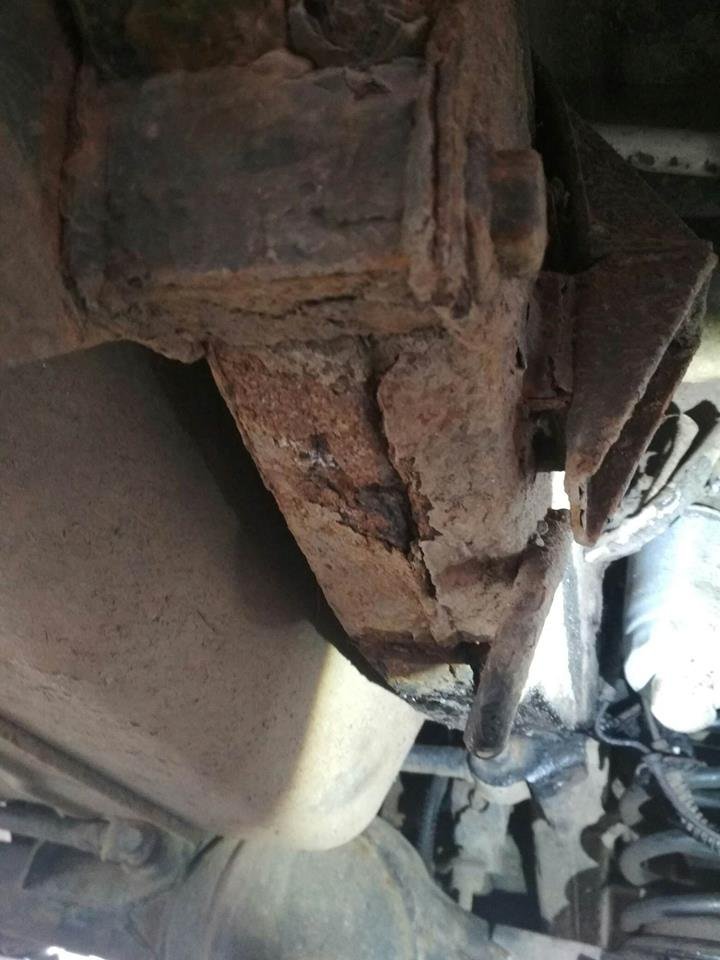

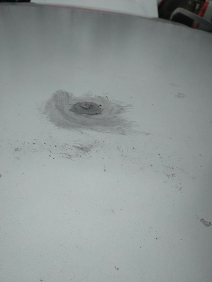

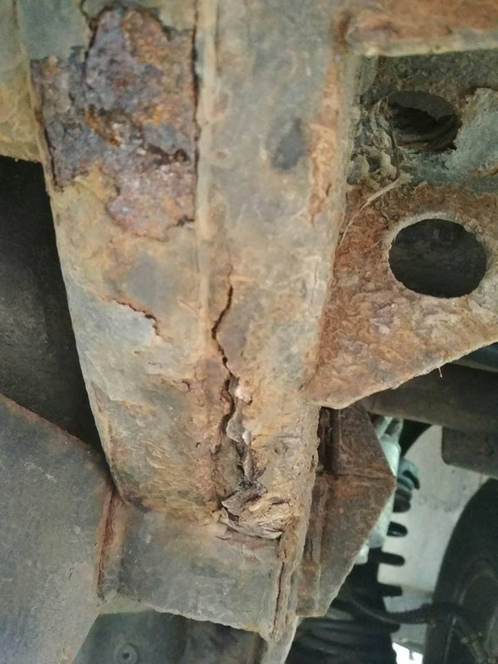

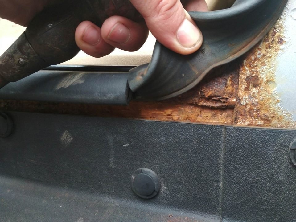

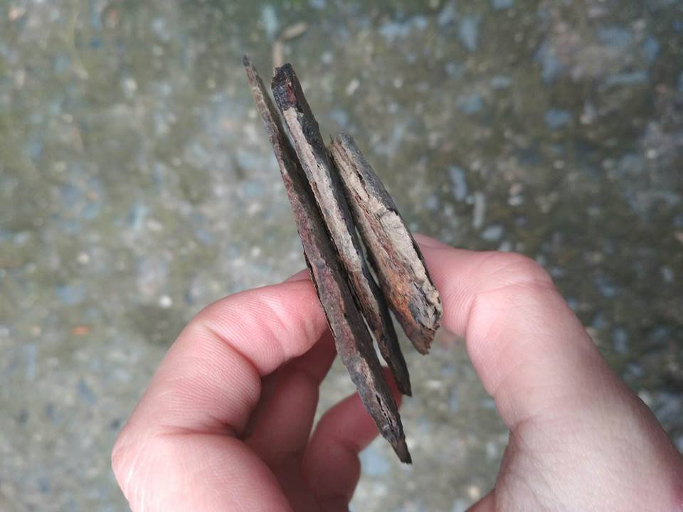

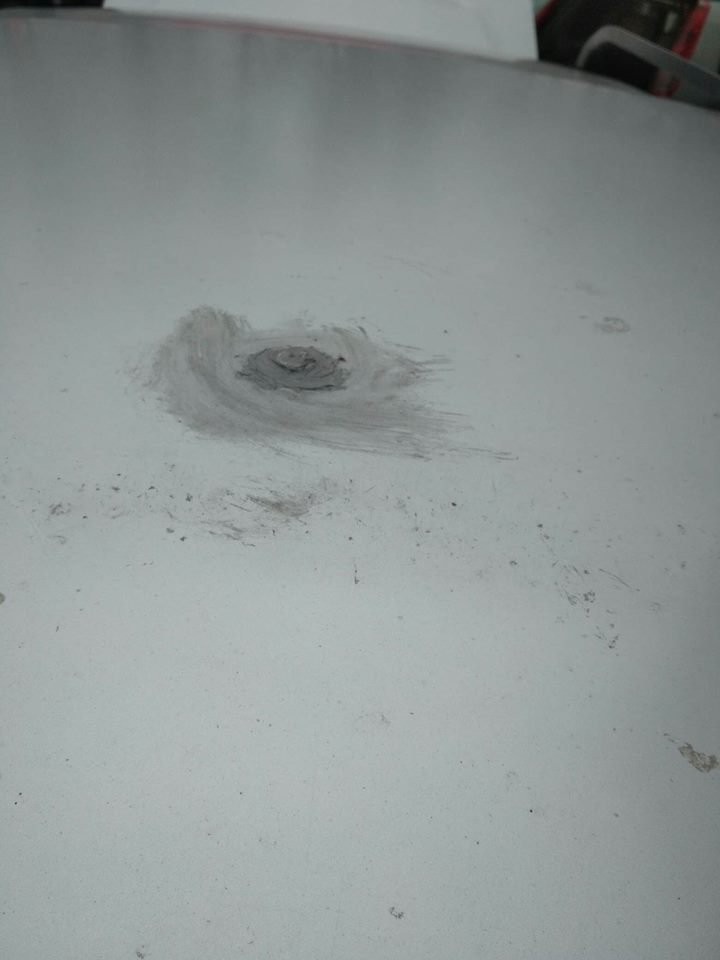

Tak jsme tam teda byli... Auto z venku pěkné, interiér taky. Poničená sedačka řidiče, ale jinak ok. Uzávěrka vyvedená v kabině od prvopočátku. Ace zdá se funkční, asistent také. Zespod kapalo všechno co mohlo včetně nafty (vepředu pod motorem i vzadu na rámu). Přední diferák nějaký zploštělý, asi chytl ránu. Kříže na kardanu mají vůli. Vzadu hadr spojka v dobrém stavu. Spojka počátek bez záběru, pak dost tuhá, asi mrtvý váleček. Převodovka ok, motor ok, jen asi nějaké ložisko v řemenici píská. Koroze viz fotky. Podle mě zadek opravdu v brzké době na výměnu, ale ať si teda každý posoudí sám. Kolik má mít ten rám tloušťku? 6-7mm? Tak tak 4-5 bylo pryč, durch to nebylo, ale na tahání 3,5t vleku bych si teda taky netroufla. Co mě odradilo absolutně byly prorezlé prahy po celé délce auta na obou stranách. Rez lezla navrch i skrz koberečky do kabiny a to myslím, že to pán z tama hodně drhnul. Páté dveře prorezlé na 2 místech skrz. Zajímavě tmelené díry na střeše. Pán se na bazoši tváří jako soukromník, ale je to vlastně malý autobazar.
My to nevzali. Pokud to někoho dalšího zajímá...

:Ale fuuj: :Ale fuuj: :Ale fuuj: to je hnus ty vole
