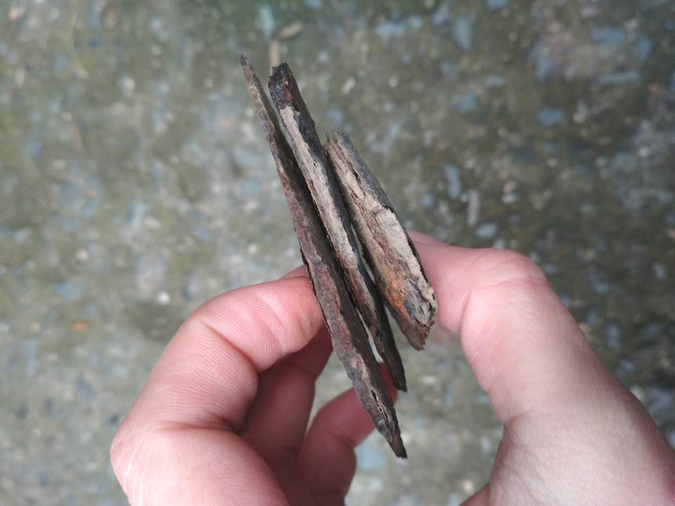

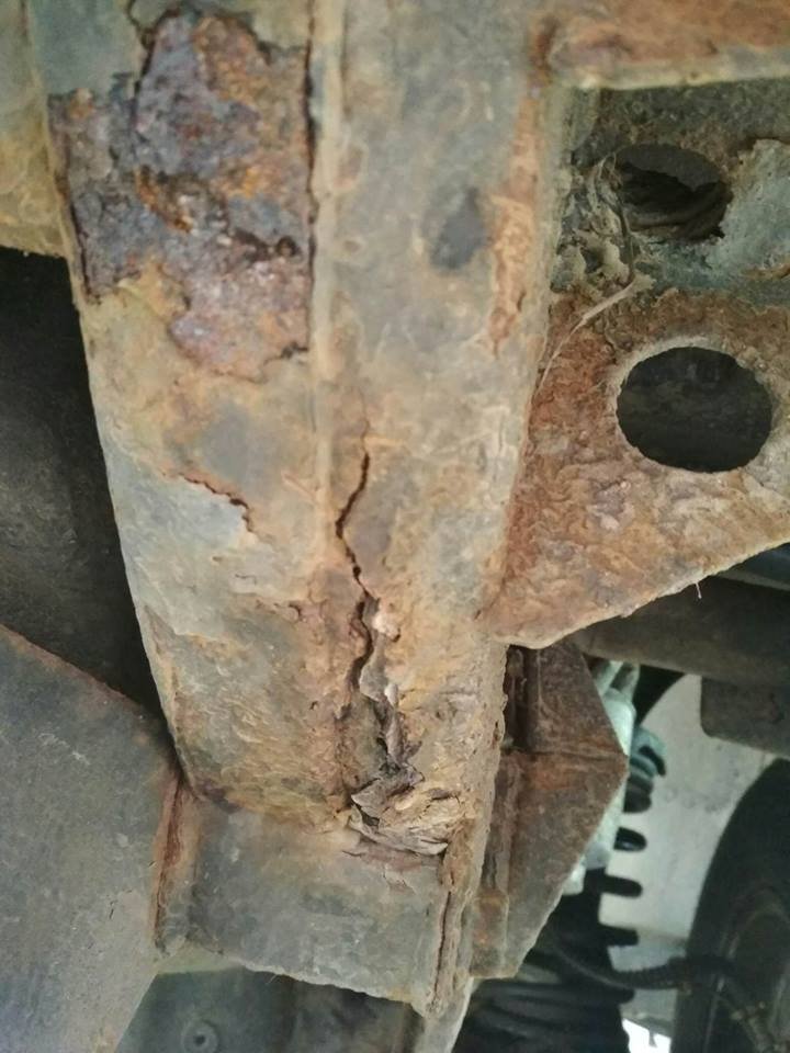

Tak jsme tam teda byli... Auto z venku pěkné, interiér taky. Poničená sedačka řidiče, ale jinak ok. Uzávěrka vyvedená v kabině od prvopočátku. Ace zdá se funkční, asistent také. Zespod kapalo všechno co mohlo včetně nafty (vepředu pod motorem i vzadu na rámu). Přední diferák nějaký zploštělý, asi chytl ránu. Kříže na kardanu mají vůli. Vzadu hadr spojka v dobrém stavu. Spojka počátek bez záběru, pak dost tuhá, asi mrtvý váleček. Převodovka ok, motor ok, jen asi nějaké ložisko v řemenici píská. Koroze viz fotky. Podle mě zadek opravdu v brzké době na výměnu, ale ať si teda každý posoudí sám. Kolik má mít ten rám tloušťku? 6-7mm? Tak tak 4-5 bylo pryč, durch to nebylo, ale na tahání 3,5t vleku bych si teda taky netroufla. Co mě odradilo absolutně byly prorezlé prahy po celé délce auta na obou stranách. Rez lezla navrch i skrz koberečky do kabiny a to myslím, že to pán z tama hodně drhnul. Páté dveře prorezlé na 2 místech skrz. Zajímavě tmelené díry na střeše. Pán se na bazoši tváří jako soukromník, ale je to vlastně malý autobazar.
My to nevzali. Pokud to někoho dalšího zajímá...

:Ale fuuj: :Ale fuuj: :Ale fuuj: to je hnus ty vole

Kdyby někdo chtěl, tak velice ráda zdarma poskytnu cebii :D :wasntme

To je ten rozdíl mezi autem za 100 a 170 co tu bylo např v inzerci,řekl bych normální a logické,prostě to co si myslíš že koupíš za 100,nikdy nekoupíš.
Jen dodám že kamarád prodal před nedávnem pěknou D1 za 160 tis a ani se nedivím byla A1 stav,musíš si uvědomit že to není fabie a kolik ty auta stály nové a co ještě pořád dovedou,jsou 2 možnosti,čekat,koupit krásnou a zaplatit ji,nebo koupit horší a za ušetřené peníze postupně opravit,za 100 D2 ve stavu A1 NIKDY nebude,tak ať se daří,dobrý výběr.
