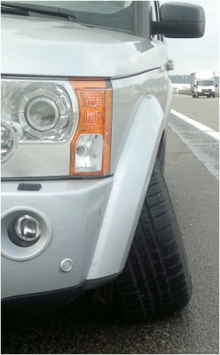

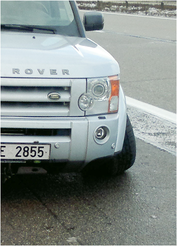

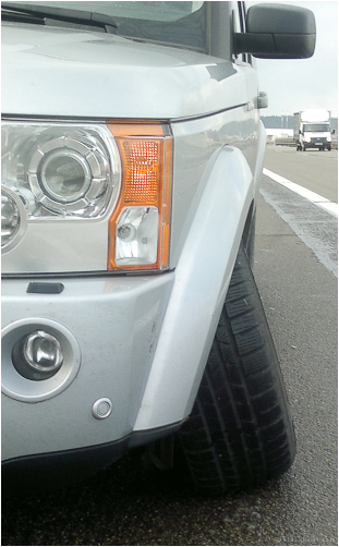

#273 Příspěvek od Hanys_a_Kaca » 11 led 2013 23:35
Ty si ztratil kolo ? Ja tam mam takovy matky, ty dycky utahnu a pak to kolo drzi... :?:
Frana
Příspěvky: 882
tel.: 608885886, OK3FJ
auto: Defender 130 HCPU
Bydliště: Podkrkonosi
Re: Zkurveny lendrouvry :-(
#274 Příspěvek od Frana » 11 led 2013 23:36
Nedotazeny srouby, nebo...? :O
Tomas K (tkala)
Příspěvky: 1172
#275 Příspěvek od Tomas K (tkala) » 11 led 2013 23:41
Hanys_a_Kaca píše:Ty si ztratil kolo ? Ja tam mam takovy matky, ty dycky utahnu a pak to kolo drzi... :?:
No zdycky mi to tak v pneuservisu dělali, ale prej je nová doba... :-)
Tom
P.S. Povolený celý auto... Prostě zapomněli na momenťák.
#276 Příspěvek od Frana » 11 led 2013 23:45
No tak bych jim poslal fakturu a byl bych stastnej, ze jsem zivej... taky mi jednou nedotahli kola, jel s tim bracha, ale zaplatbuh si toho vcas vsimnul.
#277 Příspěvek od Maxsel » 11 led 2013 23:52
A nebylo to alespoň trochu poznat? Mě v pneuservisu matky nedotáhli už 2x (pokaždé jinde), ale jednou jsem to po chvíli na autě (Disco I) cítil a jednou (Escort cabrio) slyšel, protože to i při drobné změně směru mlátilo. Za tu Disco tedy nemohl úplně servis, protože šlo o nově lakovaná kola a povolila barva na dosedacích plochách.
#278 Příspěvek od Hanys_a_Kaca » 11 led 2013 23:57
To je duvod, proc uz si delam vsechno na aute sam, sice podle toho to auto vypada, ale nemusim se na nikoho zlobit.
Tomas K (tkala)
Příspěvky: 1172
#279 Příspěvek od Tomas K (tkala) » 12 led 2013 00:06
Maxsel píše:A nebylo to alespoň trochu poznat? Mě v pneuservisu matky nedotáhli už 2x (pokaždé jinde), ale jednou jsem to po chvíli na autě (Disco I) cítil a jednou (Escort cabrio) slyšel, protože to i při drobné změně směru mlátilo. Za tu Disco tedy nemohl úplně servis, protože šlo o nově lakovaná kola a povolila barva na dosedacích plochách.
Dva šrouby držely do poslední chvíle. Když se to ozvalo, zajel jsem na krajnici. A tam ulítly ty poslední dva šrouby. Urvaly se v nulové rychlosti. Proto to dopadlo v podstatě dobře.
Jo a výzva k uhrazení škody už jde...
Tom
#280 Příspěvek od Maxsel » 12 led 2013 00:21
Tomas K (tkala) píše:...tam ulítly ty poslední dva šrouby. Urvaly se v nulové rychlosti. Proto to dopadlo v podstatě dobře.
V nulových rychlostech je paradoxně zatížení některých dílů mnohem větší, než za pohybu, protože je jednosměrné. Při pohybu se síly rozkládají do rýzných směrů dle rotace, pohybu, zrychlení nebo setrvačnosti. Učili nás to na školení, když jsem dělal na kontorle kovaných autodílů na trhliny. To je někdy dobrý vědět. :)
