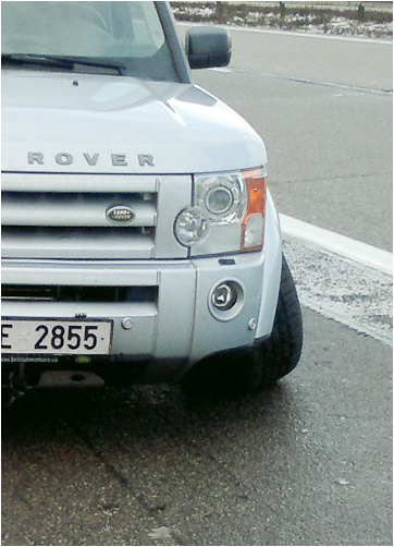

Ja dneska zase ztratil ten kus gumy, co je zespoda na konci predniho tlumice, mel jsem tam kus kazachstansky pneumatiky, ale uz je to zas nekde pryc, zmizel i plechem, co mu delal podlozku... desnej kraval, lita to tam zelezo na zelezo. Nekdo to ma v eshopu, myslim za 12 korun, ale ja najdu zpusob jak je usetrit:-)

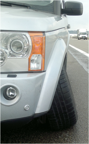

Ale prd. Když to stojí hodinu na krajnici s puštěnejma výstražnejma tak natáhneš houbeles.low píše:Tak uz vime na co je navijak na D3.aby jsi to mohl hned natahnout na odtahovku :-D
Tom

Re: Zkurveny lendrouvry :-(
Ty si ztratil kolo ? Ja tam mam takovy matky, ty dycky utahnu a pak to kolo drzi...
- Frana
- Příspěvky: 882
- Registrován: 16 lis 2008 13:54
- tel.: 608885886, OK3FJ
- auto: Defender 130 HCPU
- Bydliště: Podkrkonosi
Nedotazeny srouby, nebo...?
- Tomas K (tkala)
- Příspěvky: 1172
- Registrován: 09 zář 2009 14:25
No zdycky mi to tak v pneuservisu dělali, ale prej je nová doba...Hanys_a_Kaca píše:Ty si ztratil kolo ? Ja tam mam takovy matky, ty dycky utahnu a pak to kolo drzi...
Tom
P.S. Povolený celý auto... Prostě zapomněli na momenťák.
No tak bych jim poslal fakturu a byl bych stastnej, ze jsem zivej... taky mi jednou nedotahli kola, jel s tim bracha, ale zaplatbuh si toho vcas vsimnul.
- Maxsel
- Příspěvky: 3669
- auto: Land Rover
- Bydliště: Vysočina
A nebylo to alespoň trochu poznat? Mě v pneuservisu matky nedotáhli už 2x (pokaždé jinde), ale jednou jsem to po chvíli na autě (Disco I) cítil a jednou (Escort cabrio) slyšel, protože to i při drobné změně směru mlátilo. Za tu Disco tedy nemohl úplně servis, protože šlo o nově lakovaná kola a povolila barva na dosedacích plochách.
- Hanys_a_Kaca
- Příspěvky: 6559
- tel.: 775 173 983
- auto: DEF110+D2+RRC
To je duvod, proc uz si delam vsechno na aute sam, sice podle toho to auto vypada, ale nemusim se na nikoho zlobit.
- Tomas K (tkala)
- Příspěvky: 1172
Dva šrouby držely do poslední chvíle. Když se to ozvalo, zajel jsem na krajnici. A tam ulítly ty poslední dva šrouby. Urvaly se v nulové rychlosti. Proto to dopadlo v podstatě dobře.Maxsel píše:A nebylo to alespoň trochu poznat? Mě v pneuservisu matky nedotáhli už 2x (pokaždé jinde), ale jednou jsem to po chvíli na autě (Disco I) cítil a jednou (Escort cabrio) slyšel, protože to i při drobné změně směru mlátilo. Za tu Disco tedy nemohl úplně servis, protože šlo o nově lakovaná kola a povolila barva na dosedacích plochách.
Jo a výzva k uhrazení škody už jde...
Tom
- Maxsel
- Příspěvky: 3669
- auto: Land Rover
V nulových rychlostech je paradoxně zatížení některých dílů mnohem větší, než za pohybu, protože je jednosměrné. Při pohybu se síly rozkládají do rýzných směrů dle rotace, pohybu, zrychlení nebo setrvačnosti. Učili nás to na školení, když jsem dělal na kontorle kovaných autodílů na trhliny. To je někdy dobrý vědět.Tomas K (tkala) píše:...tam ulítly ty poslední dva šrouby. Urvaly se v nulové rychlosti. Proto to dopadlo v podstatě dobře.
Držím palec, ať zaplatí odtah a opravu.
