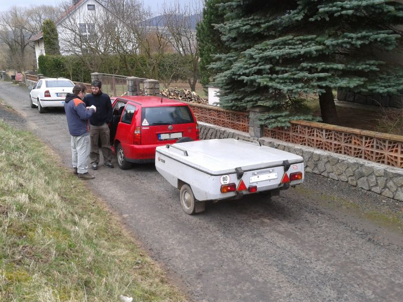

Tak musím s potěšením prásknout (doufám, že mě za to nenadá :P ), že máme mezi svými řadami dalšího postiženého, aneb Bebop a jeho nový obytný přírůstek jak jinak než ruské výroby - SKIF M1. Už zbývá jenom nazvedat ;)

jo jo, přiznávám se bez mučení. Musím Benjovi veřejně poděkovat za asistenci a odbornou radu při nákupu, akorát řeším převod na majitele, stk atd atd .. Už se těším, až začnu upravovat :)

Bebop píše:jo jo, přiznávám se bez mučení. Musím Benjovi veřejně poděkovat za asistenci a odbornou radu při nákupu, akorát řeším převod na majitele, stk atd atd .. Už se těším, až začnu upravovat :)
To nemáš za co ani :D Trvalo mi 10 minut než jsem vůbec přišel na to, že tam nervem na tu konstrukci stan, ale předsíň...no odborník no :chuckle :mrk Ale jinak včera psal MadTom, že hodlá taky zvedat, tak jsem na tu naši trojku zvědav, třeba to dopadne už na Jihlavě i kdyby nenazvedany ;)
