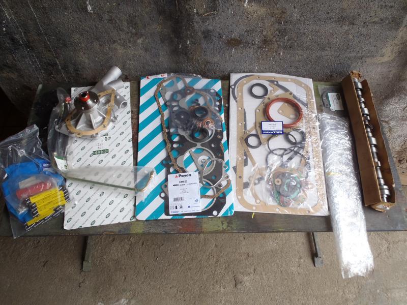

Šály mají označení ERC 8841 a na protější straně jakési logo a číslo 6618.
To ERC 8841 bude zároveň i objednací kod ?
Šrouby pro hlavu a ojnice se mají správně měnit taky ?
Jak poznám sílu těsnění pod hlavu ? Nejsou na něm žádný značky.
A jaký by jsi doporučil kroužky ? Výrobců je víc.

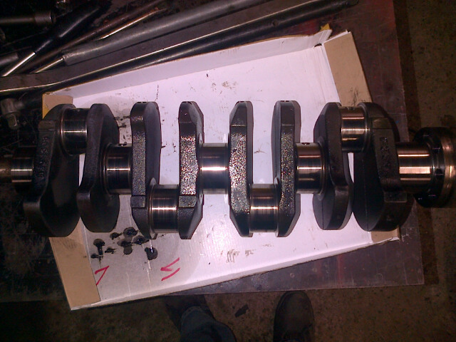

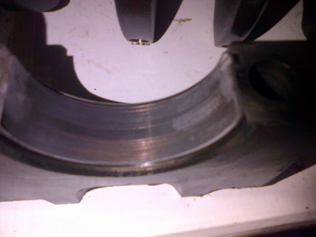

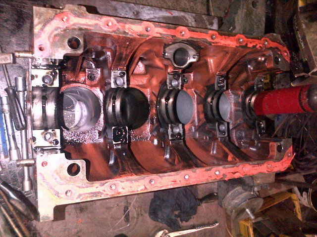

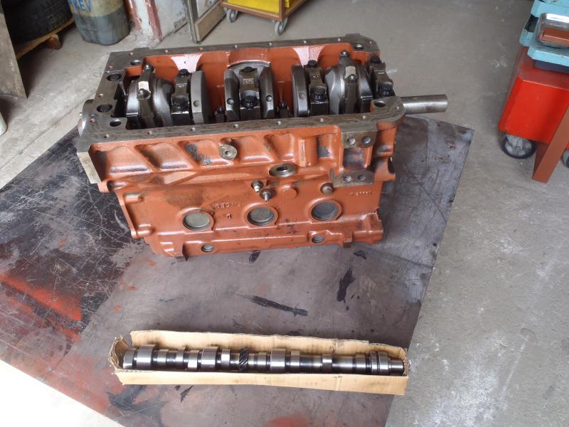

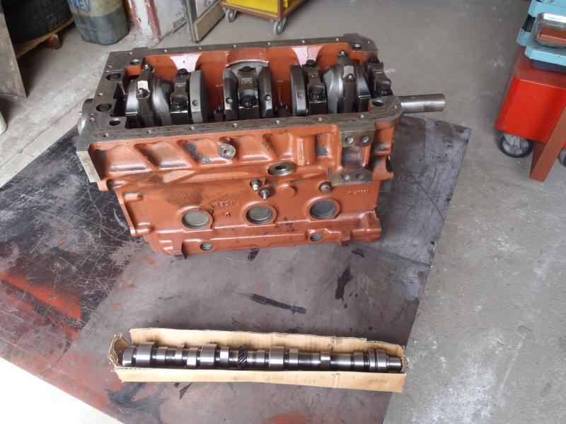

Tak jsem to kuchnul úplně. Klikovka je pěkná, ložiska jsou trochu načatý. Je lepší nechat si udělat v brusírně nový hlavní ložiska, nebo tam můžu dát nový od vás ? Ty písty ještě zjistím- podle toho kam to budu posílat na výbrus, jestli je budou dávat svoje, nebo objednám u vás výbrusový a pošlu jim je.

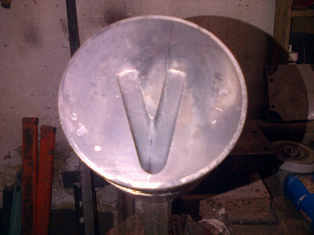

Nevíte někdo jak vymontovat pohon vývěvy a olejovýho čerpadla ? Nemůžu kvůli tomu vytáhnout vačku sakra. Kdyby se někdo divil proč to mám takhle rozkuchaný, tak hlavní důvod je zde, na posledním obrázku: Tři písty prasklý napříč. Má to holt svoje léta.

No samozřejmě tam dej ty ložiska co se dají koupit, dávám si je do všech motorů a problém nikdy nebyl. Vývěva nejde vyndat?

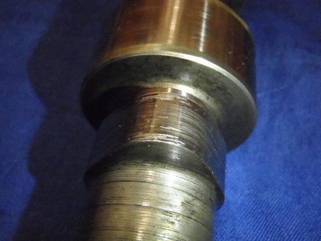

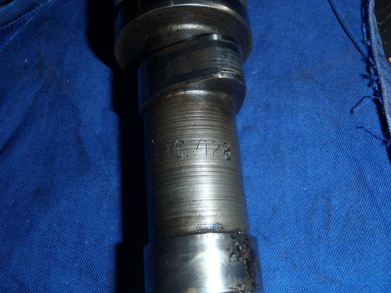

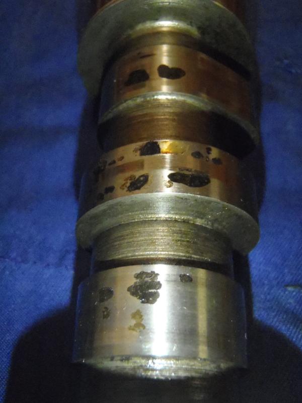

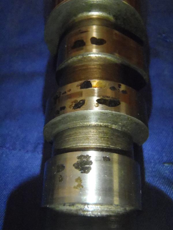

No jo, byl schovanej pod těsněním těla filtru. Díky ! Vačka je taky trochu chycená rzí, ale ne na vrcholech, ty jsou dobrý, tak nevim.
- eliott
- Příspěvky: 11545
- tel.: +420608021838
- auto: několik
Re: Bůček
Foto?VencaZE píše:No jo, byl schovanej pod těsněním těla filtru. Díky ! Vačka je taky trochu chycená rzí, ale ne na vrcholech, ty jsou dobrý, tak nevim.

Takže mám tady fotky vačky:

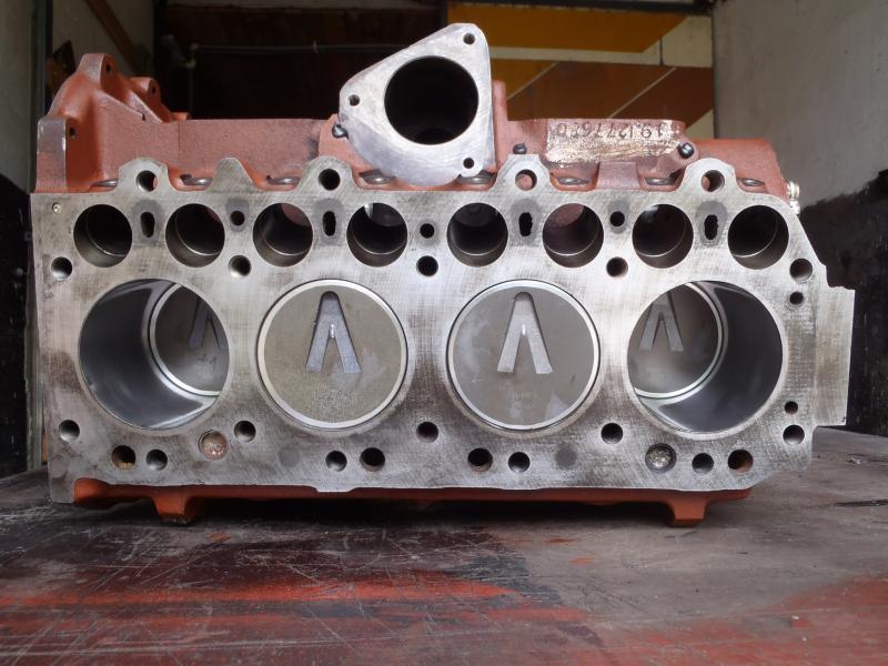

Poptával jsem cenu výbrusu v Ahra Hradec (brusírna v Domažlicích se nevyjádřila).
Komplet písty 4x 4500,-
Výbrus 4x 600,-
Uhlování ojnic plus pouzdra čepu 2000-4000,-
Hlavní pánve 1100,-
Ojniční pánve 850,-
Celkem tedy cca 26 tis kč a to ještě nemám těsnění na celý motor.
Takže opět vyvstává otázka jestli má smysl za tyhle prachy lpět na originalitě a radši to nepředělat na 200 tdi.
Výbrus 4x 600,-
Hlavní pánve 1100,-
Ojniční pánve 850,-

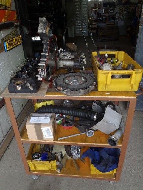

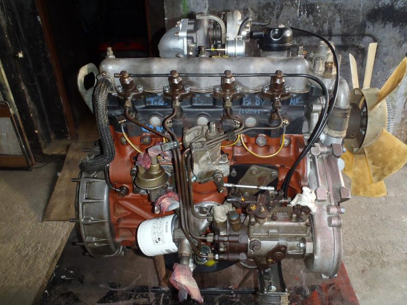

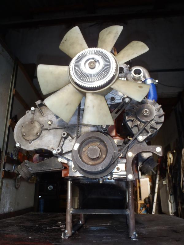

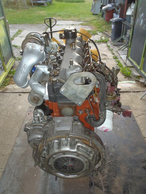

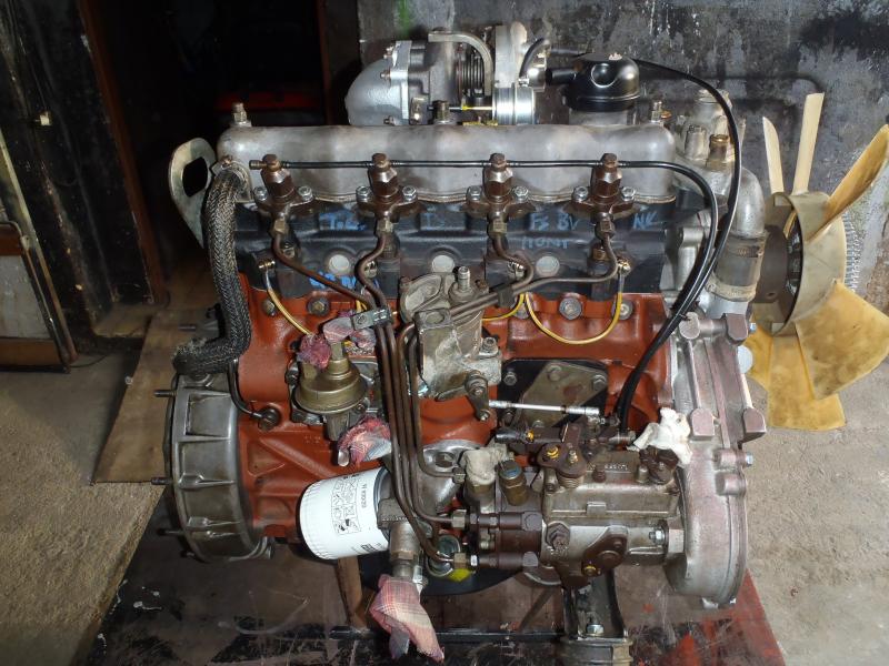

Tak mám to konečně hotový.
Výbrus, písty, ložiska, kliku stačilo přeleštit. Nová vačka, ložiska, turbo, hlava po opravě, nový vstřiky, prostě celková GO motoru. Vlastně ne- vstřikovací čerpadlo zůstalo původní a časem snad seženu náhradní a to si nechám opravit.

Dělali ho v Ahře v Hradci Králové. Dodal jsem jim veškerý materiál a za výbrus a montáž polomotoru si vzali 6200,-.
Ale: Dodací lhůtu přetáhli o měsíc. Když jsem chtěl aby mi motor hodili na paletu a poslali, tak to byl hroznej problém. Nakonec jsem radši vzal auto a dojel si pro to sám 260km. Komunikace celkově jak s tatarama. Ale motor běží krásně a maže na maximum 3,8-4, ohřátý na provozní teplotu a při volnoběhu tak 1,5 (olej 10-40), takže dobrý.
