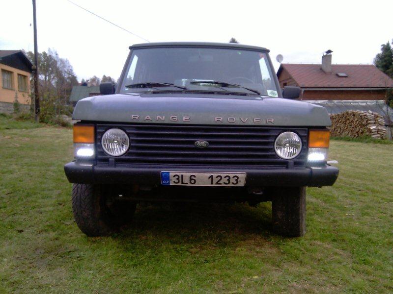

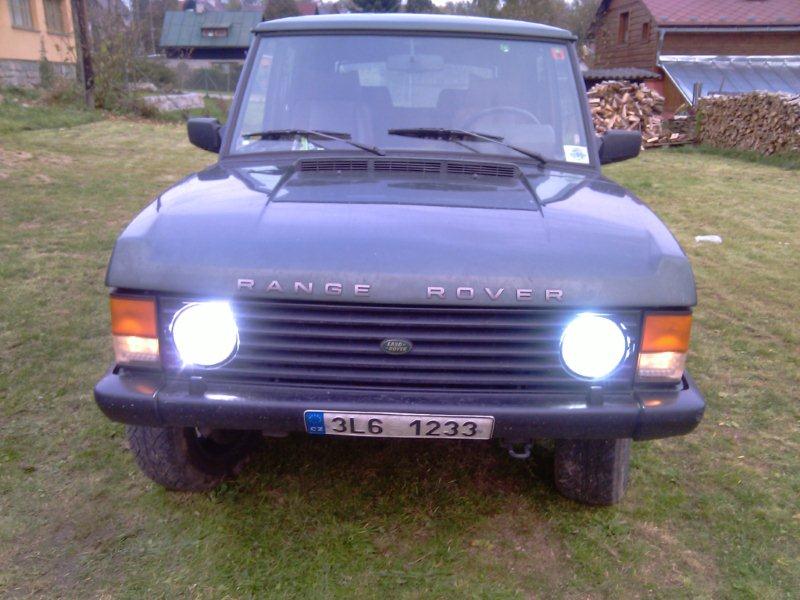

Tak se zase vrátíme k základnímu duchu tématu a představuji svůj světelný upgrade.
Namontovali jsme denní svícení a dnes jsem vyměnil lampy za čiré, tímto děkuji PavelU za rychlou dodávku ( hlavně za rychlou cestu, balíčky jsem měl v ruce 5 minut po přijetí mailu, že věci byly odeslány) a namontovány xenony. Už se těším až bude tma a pojedu to někam rychle projet jak krásně to bude svítit.

Koukám, že jsem se netrafil a vrazil to do jiného tématu, tímto se majiteli omlouvám. Ledky jsou normálně koupené a napasované do světel kde jsou parkovačky.

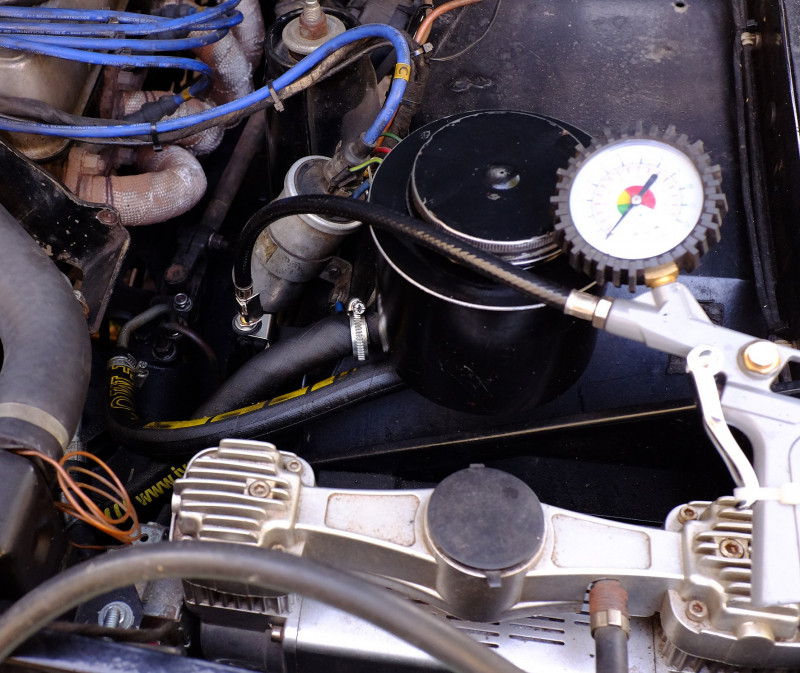

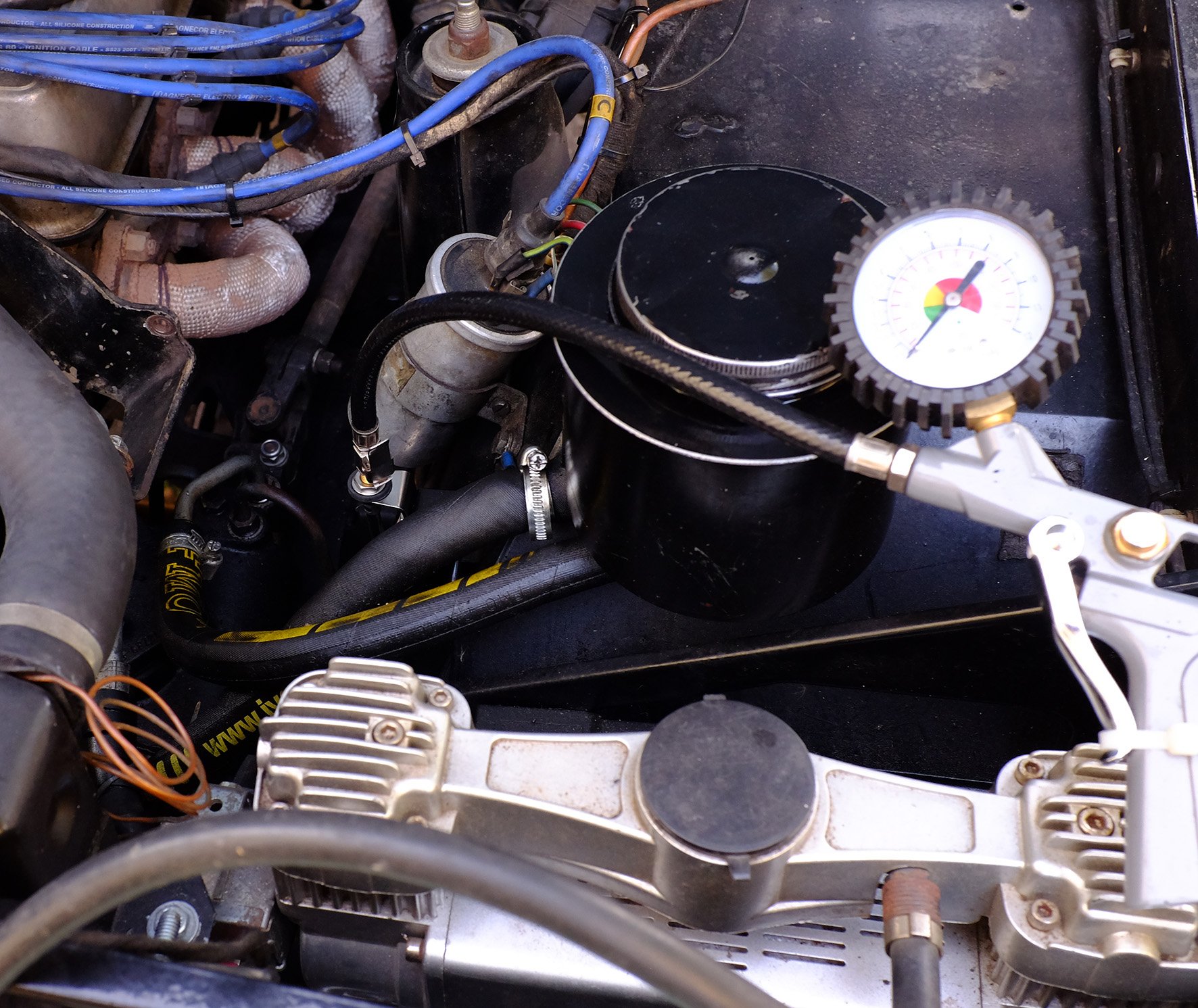

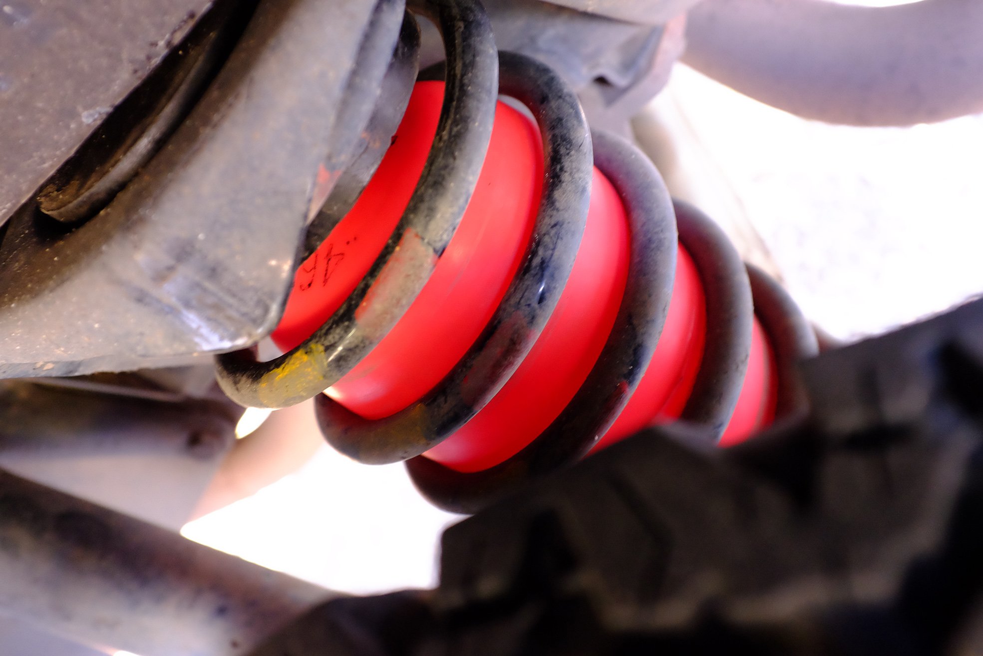

Rangie dostal během léta dárek v podobě pneumatického odpružení zadní nápravy. Ne, nelekejte se, jsou to jen pomocné měchy umístěné uvnitř vinutých pružin, které suplují funkci samovyrovnávací vzpěry, která na mém autě pochopitelně chybí. Koupil jsem ho už bez ní. Vzpěry Boge Hydromat byly známé tím, že dlouho nevydrží, takže v podstatě všechny RRC je měly buď nefunkční nebo vůbec. Používám standardní pružiny a tlumiče Koni Heavy Track nastavené do druhé nejměkčí polohy a když se jede někam cestovat s plným kufrem, tak na větších nerovnostech jde zadek občas až do dorazů. Air Lift Spring Helper jsou jednoduché vaky, propojené hadičkou s T-kusem, přes který to je celé svedené do motorového prostoru, kde je to zakončeno normálním autoventilkem přímo vedle kompresoru, který tam mám od začátku. Normálně to mám nafouknuté na 0,5 - 1,0 bar, což neovlivňuje zadní odpružení a pokud potřebuji naložit kufr, přifouknu to podle potřeby a zadek přestane klesat pod tíhou bagáže v kufru. Jednoduché a bez elektroniky.
