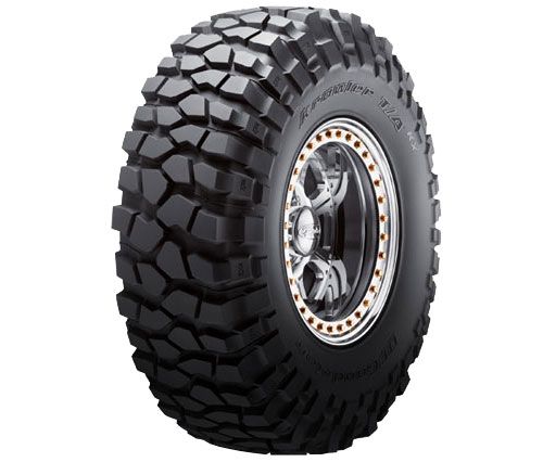

Ten obrázek co dal Mopadži, to nejsou ty nové BFG MT, ale BFG Krawler. Dělají se jenom ve dvou rozměrech 35x13.5R15 a 37x12.5R17 a cena je 7000,- za 35" a 14000 za 37".

Fakt ? Já to našel na netu jako nové MT a v rozměru 255/85x16.PavelU píše:Ten obrázek co dal Mopadži, to nejsou ty nové BFG MT, ale BFG Krawler. Dělají se jenom ve dvou rozměrech 35x13.5R15 a 37x12.5R17 a cena je 7000,- za 35" a 14000 za 37".
Dnes jsem se dozvěděl, že dostupné budou až v průběhu června.
Kdo co víte ?

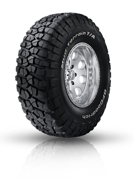

Tady je ta nová BFG MT:

Je to podobné. Jak to je s dostupností těchto nových BFG ?PavelU píše:No ony jsou velice podobné, ale já puntičkář ....![]()
Kumha se v 255/85x16 nevyrábí.
