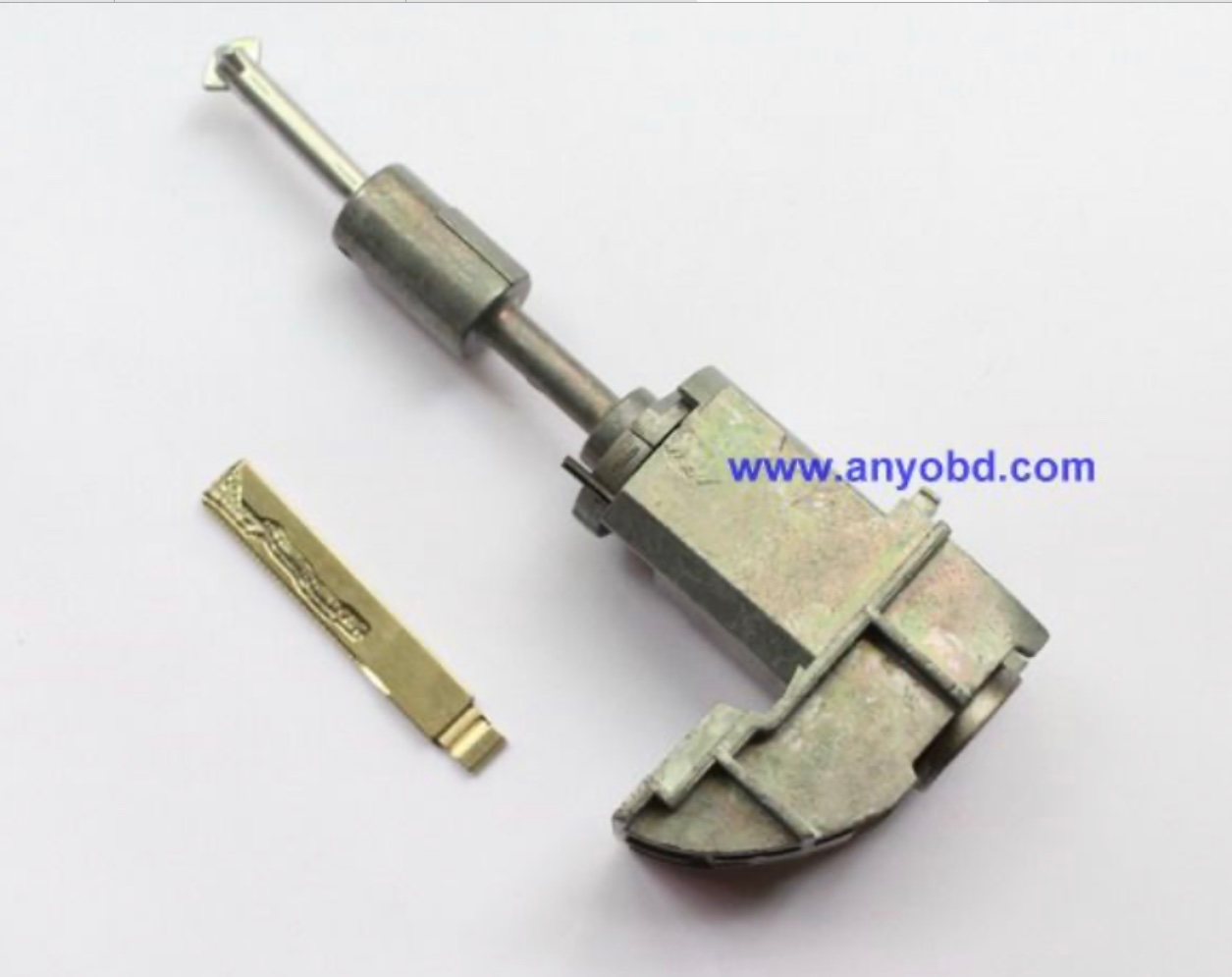

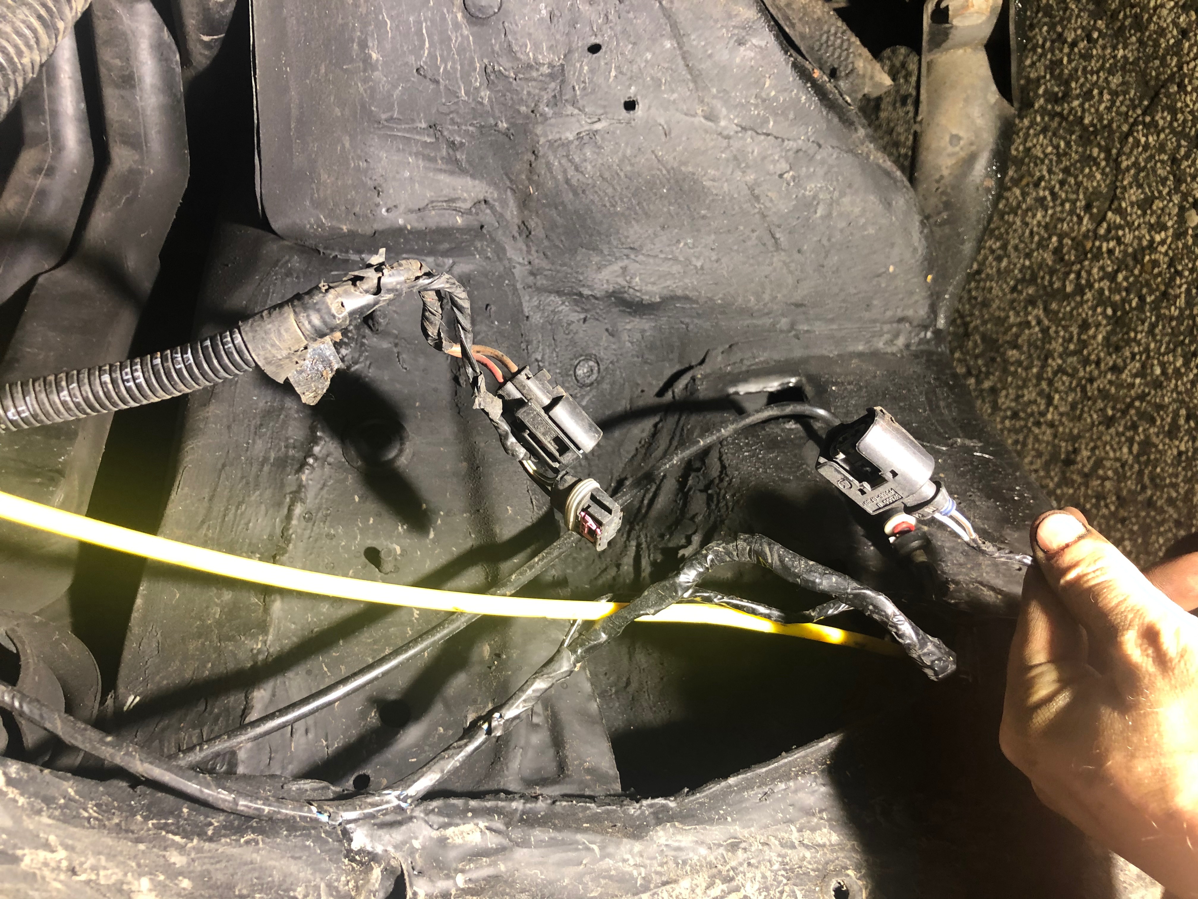

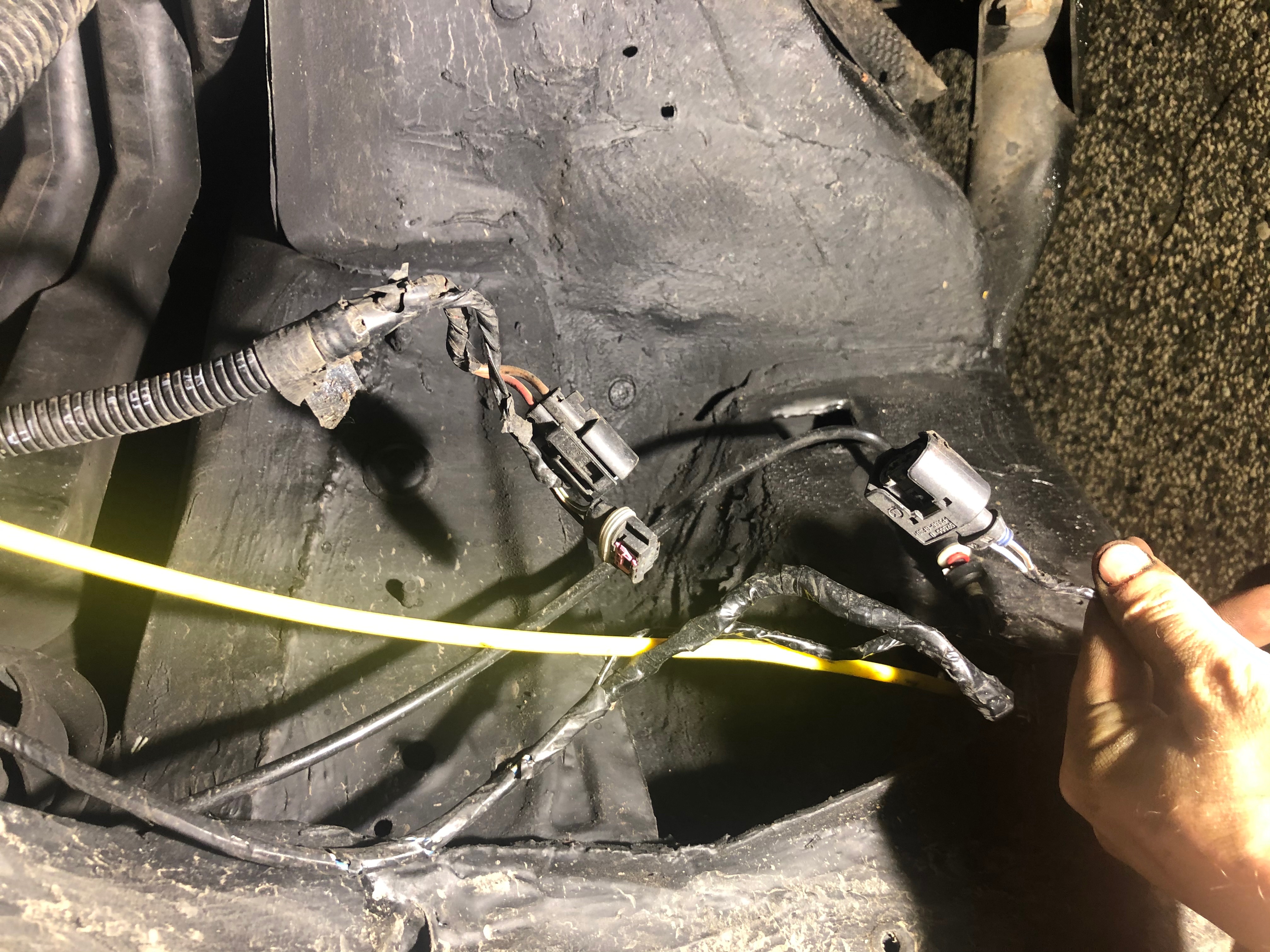

Ahoj, jako čerstvý majitel l322 ročník 2004, jsem narazil na zásadní vadu. A to že po zasunutí klíčku do zámku dveří jde sice s ním otáčet, ale to je tak vše(kdo by potreboval klíč když ma dálku že... a ejhle dálka nejde :Ja blb: )
Mám šanci že bude vypadlé jen nějaké táhlo??
Druhý je zda někdo neví od ceho jsou konektory na obrázku. Jedná se o pravý přední podběh, vlevo od tlumiče.
Díky za vaše případné poznatky.

#264 Příspěvek od Kokesek » 26 zář 2019 18:03
No to je prece jasne. Webasto

#265 Příspěvek od Lukasino » 27 zář 2019 07:56
Johny píše: 26 zář 2019 13:16 Ahoj, jako čerstvý majitel l322 ročník 2004, jsem narazil na zásadní vadu. A to že po zasunutí klíčku do zámku dveří jde sice s ním otáčet, ale to je tak vše(kdo by potreboval klíč když ma dálku že... a ejhle dálka nejde :Ja blb: )
Druhý je zda někdo neví od ceho jsou konektory na obrázku. Jedná se o pravý přední podběh, vlevo od tlumiče.F294099B-4655-4551-A6A8-BB8312554050.jpeg
Spousta L322 mají sundané táhlo od zámku, aby to nešlo násilně otevřít.
Pokud je to na webasto, tak mám orig. bufík pro 4,4 m62 :mrgreen:

#266 Příspěvek od Johny » 27 zář 2019 22:14
Doufal jsem že někdo jen poupravil propojení zámku s mechanismem ve dveřích, ale zámek vypadá nedotčeně asi jako tady.
Nicméně původní majitel odstranil úplně vnitřní mechanismus do kterého toto z fotky má zapadnout... nebylo tam nic vidět krom šedivé tlumící pěny.
Rozebírat tapecírung bude tedy asi nevyhnutelné. Než se do toho pustím, dá se říct co bylo rozbito a potřebuje vyměnit?

#267 Příspěvek od Lukasino » 28 zář 2019 16:20
Těžko Ti někdo řekne jak to vypadá v Tvých dveřích. Dost L322 má zámky odpojené.

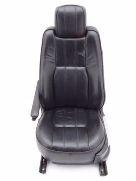

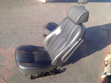

Neví někdo?
jsou tato sedadla L322 kompatibilní v připojení?
Obě jsou L322 jedno před a druhé FL
Tailored & powered by Merlin

merlin
Příspěvky: 862
tel.: 602620817
auto: RRC 2door, RR 4,4
Bydliště: Horní Staré Buky
Re: můj život s L322 MKIII 4,4i V8
#272 Příspěvek od merlin » 30 říj 2019 12:20
bohužel, možnost mám jenom první obrázek a to k výsledku nevede.
u druhého píšou RANGE ROVER VOGUE L322 FACELIFT
proto otázka na zkušené s možnostmi

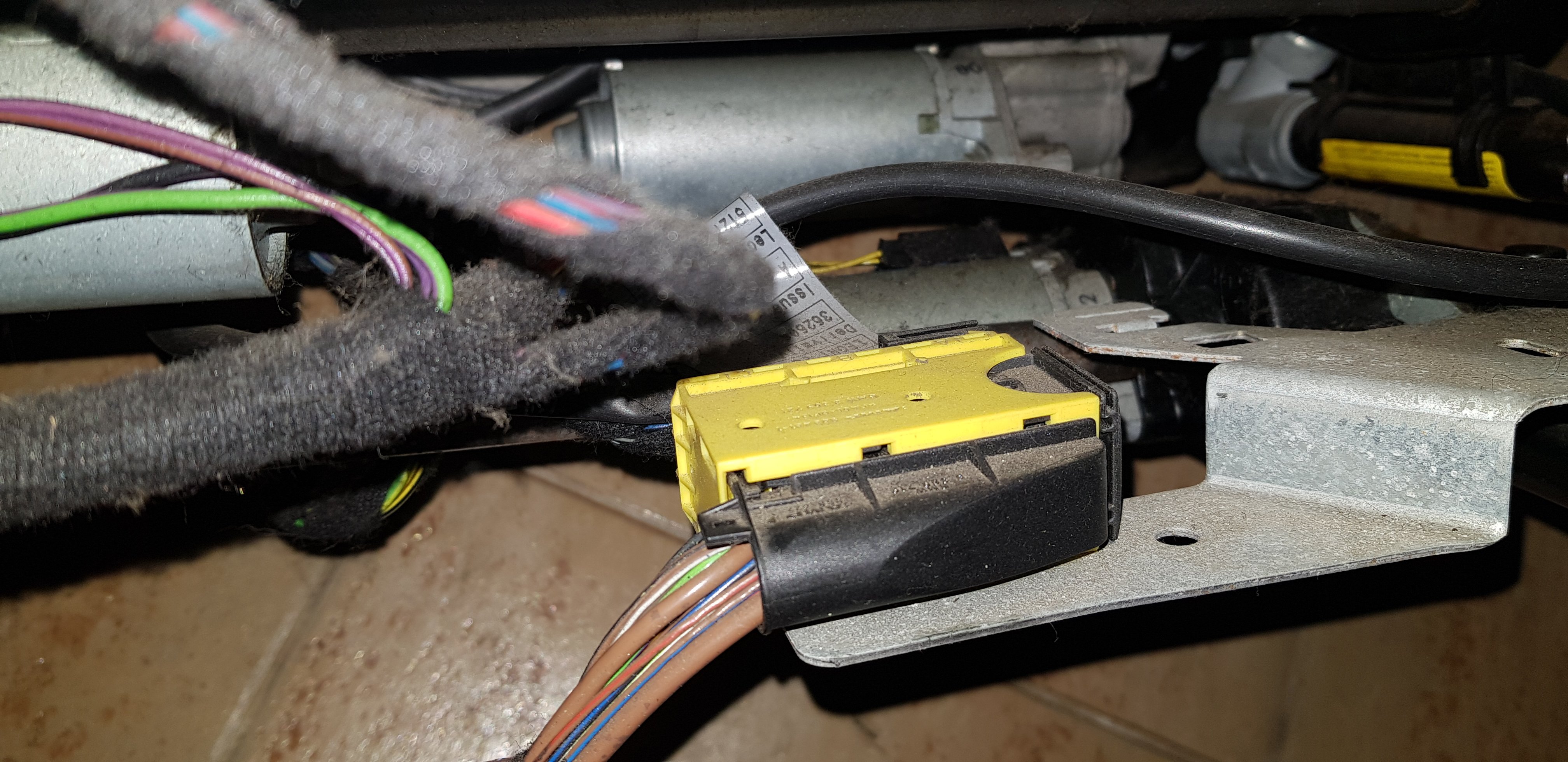

merlin
Příspěvky: 862
tel.: 602620817
#273 Příspěvek od merlin » 01 lis 2019 17:08
jo a nejsou multimediální
tzn. jenom jedem žlutej konektor, ve kterým jsou integrovaný tři černý - na motorky a ohřev

#274 Příspěvek od Lukasino » 01 lis 2019 20:59
Jo, rozumím, mám tu oboje sedačky, tak se Ti podívám, jen ten čas :?
Lukasino
Příspěvky: 4040
tel.: 6034sedmsedm854
auto: LR
Bydliště: Kutná Hora
#275 Příspěvek od Lukasino » 03 lis 2019 16:27
Tak plug & play to bohužel nebude :-(
První foto je facelift 2008 (bez ventilace a multimedia) a druhé foto je mezityp 2005 (bez multimedia) konektor je stejný jako ostatní 2002-2005.
Ale určitě by šlo předělat konektor + facelift už má airbag v sedačce a ne ve dveřích, což je ta jednodušší varianta, prostě se nezapojí.
L. :wink:

#276 Příspěvek od Don » 04 lis 2019 14:39
Tak ta prvni sedacka je klasicky komfrt BMW, ktery se daval jeste do polo FL. Ta druha uz je Jag a je to uplne jina zidle

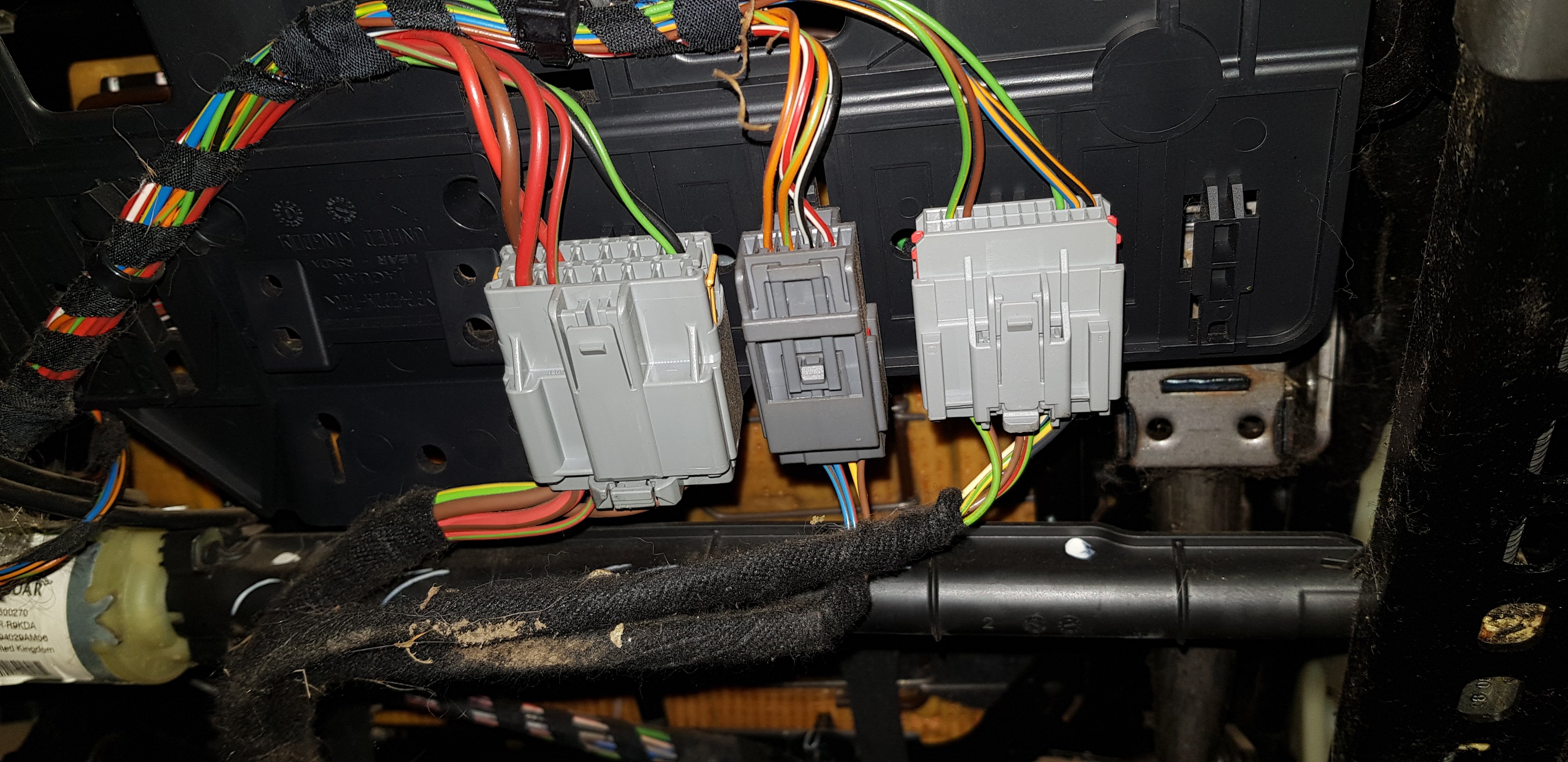

#277 Příspěvek od merlin » 05 lis 2019 17:46
Mám "to" z BMW a netopí, sedadlo jsem prozvonil a dráty - okruhy jsou OK. Tak zbývá teplotní senzor. Asi tu sicnu rozeberu na prvočísla - aspoň se něco naučím - a pak koupím jinou :-)
Našel jsem postup na autotest, ale na to nereaguje (možná proto, že je to 2005 s neúplným FL 2006). A nereaguje ani ze spolujezdcova tlačítka - i když se není čemu divit, neboť všechno je to jeden okruh.
A pak bude zbývat řj - kdybych měl diag, začal bych asi hledání chyby v řj.

#278 Příspěvek od jacobik » 05 lis 2019 18:58
merlin píše:Mám "to" z BMW a netopí, sedadlo jsem prozvonil a dráty - okruhy jsou OK. Tak zbývá teplotní senzor. Asi tu sicnu rozeberu na prvočísla - aspoň se něco naučím - a pak koupím jinou :-)
Taky mi na "polo faceliftu", netopi bmw sedacka ridice. Icarsoft to hlasi jasne :
Left seat temperature sensor fault
Pokud to budes kuchat, doufam ze se podelis o fotky. Ja na to zatim nemel cas a koule[emoji23]

#279 Příspěvek od Don » 06 lis 2019 09:47
U BMW byly vetsinou prokleknute decky, moc toho nevydrzi. Vymenit se to da, ale neni to legrace

#280 Příspěvek od merlin » 06 lis 2019 18:45
to jacobik: po dnešní návštěvě u Lukasina je jasno, Left seat temperature sensor fault
to Lukasino: děkuji za čas a množství podnětů
jakmile zjistím jak na senzor - ozvu se,
