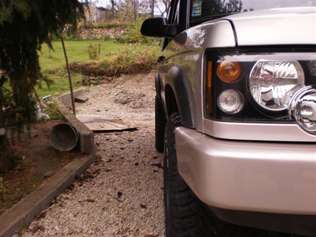

Trochu se vrátím k pneumatikám a kolům. Dnes jsem zkusil obout nové disky ET-20 a dost jsem se vyplašil zda jsem to nepřehnal. Mam s toho trochu strach, nerad bych provokoval české a evropské policisty.
Bull face.jpg (80.54 KiB) Zobrazeno 6305 x

#253 Příspěvek od Sláma Karel » 16 úno 2011 22:29
:rofl
Mě se to líbí. :yes
Dej tam lemy a bude to OK.
Příspěvky: 3532
Re: Pneumatiky na Disco II stále v řešení
#254 Příspěvek od Benjamin » 16 úno 2011 23:07
Co je to za disky? Jinak kdyby se daly lemy, vypadalo by to super :mrk
#255 Příspěvek od tomm1 » 17 úno 2011 07:51
tak to je krása!!!
co je to za disky?
přesně tak dej tam lemy a je po problému.. :yes

Acon
Příspěvky: 4972
tel.: 00421910600711
auto: DII TD5 1999
Bydliště: Nitra SK
#256 Příspěvek od Acon » 17 úno 2011 08:06
lemy to vyriešia

zbynek píše:Trochu se vrátím k pneumatikám a kolům. Dnes jsem zkusil obout nové disky ET-20 a dost jsem se vyplašil zda jsem to nepřehnal. Mam s toho trochu strach, nerad bych provokoval české a evropské policisty.
Vypadá to určitě líp, než ty zimáky na kterých jsme tě viděli posledně :D

#258 Příspěvek od zbynek » 17 úno 2011 09:03
Lemy by to jistě vyřešili, ale takto široké lemy stojí stejně jako stálo pět těch disků
Bullface ET-20
Jsou hodně zachovalé, uvažuji že bych je vyměnil za nějaké menší plecháče

#259 Příspěvek od visby » 17 úno 2011 10:02
zbynek píše:Lemy by to jistě vyřešili, ale takto široké lemy stojí stejně jako stálo pět těch disků
Bullface ET-20
Jsou hodně zachovalé, uvažuji že bych je vyměnil za nějaké plecháče s ET-10
podla coho sa pise to ET? na origo d2 plechacoch mam ET-56 ak si dobre spominam...

#260 Příspěvek od zbynek » 17 úno 2011 10:19
Aha tak to jsem špatně napsal, jestli si dobře vzpomínám, tak čím menší číslo tím více vykukuje disk z pod auta, laicky řečeno. Ovšem je to jen názor laika, určitě tady o tom už bylo napsáno mnoho.
Každopádně.... -20 kouká dost...... :coze:
