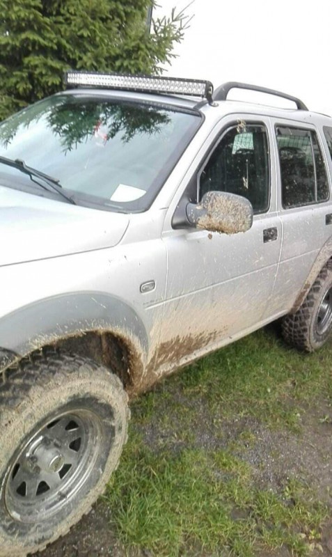

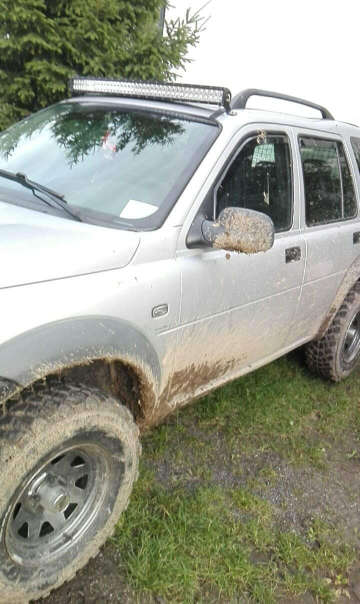

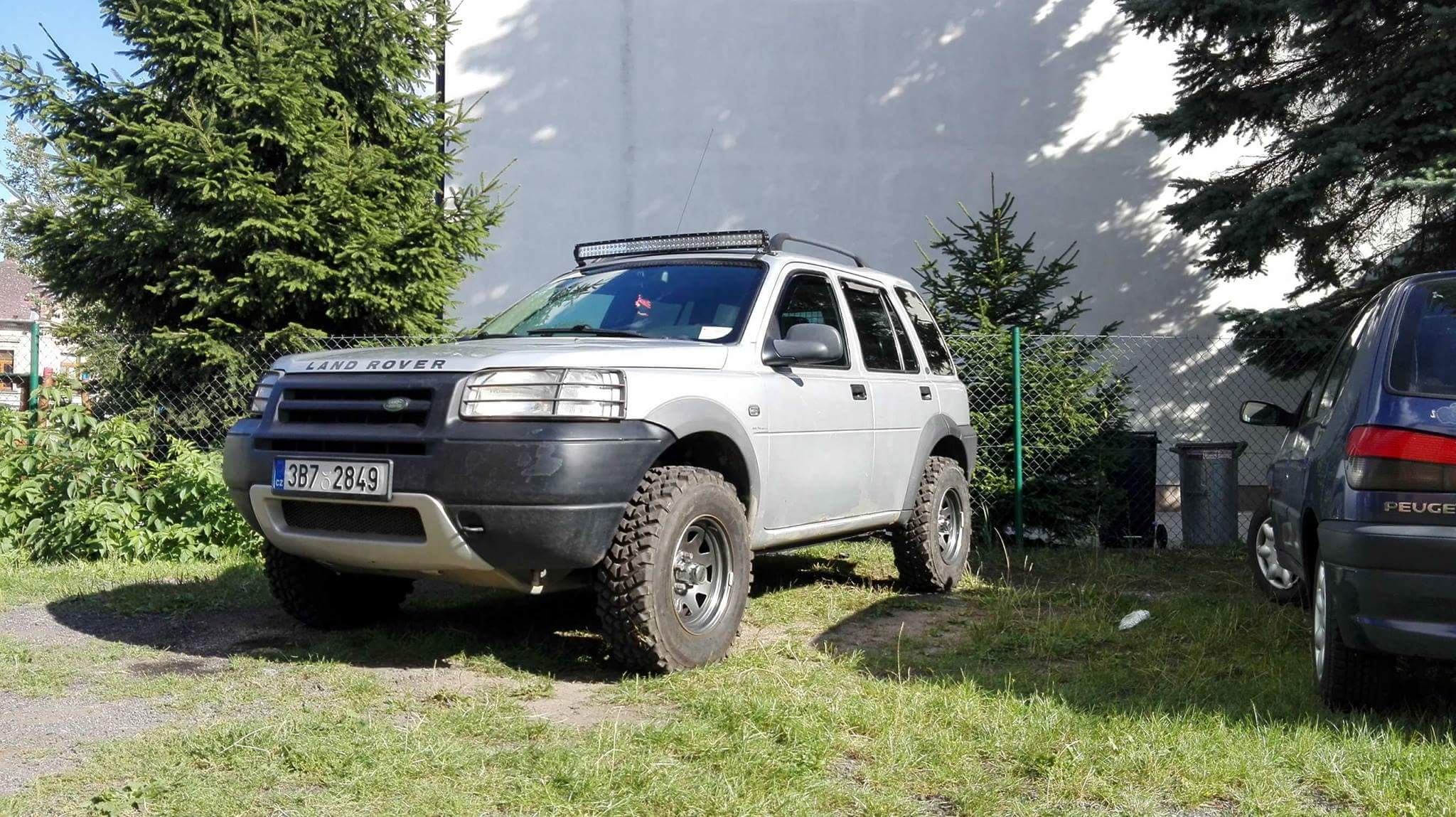

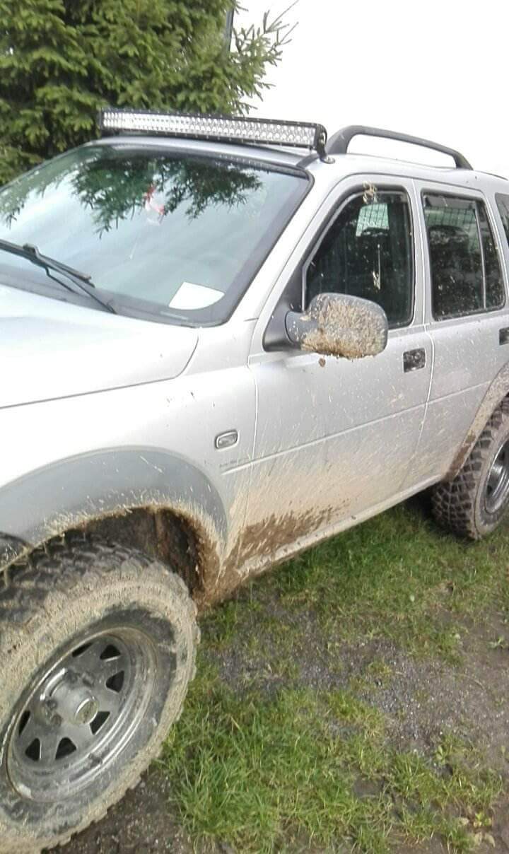

#242 Příspěvek od TOMAS83 » 12 říj 2017 21:09
Resim pouze při STK jinak 215/80/15..vraniky

Re: Pneu na Free
#243 Příspěvek od Martas74 » 12 říj 2017 22:04
TOMAS83 píše: 12 říj 2017 21:09 Resim pouze při STK jinak 215/80/15..vraniky
Pěkný :yes

#259 Příspěvek od Romus » 29 bře 2018 18:01
Tomas83 co tam máš prosím Tě za disky móóóóc pěkný!!!
