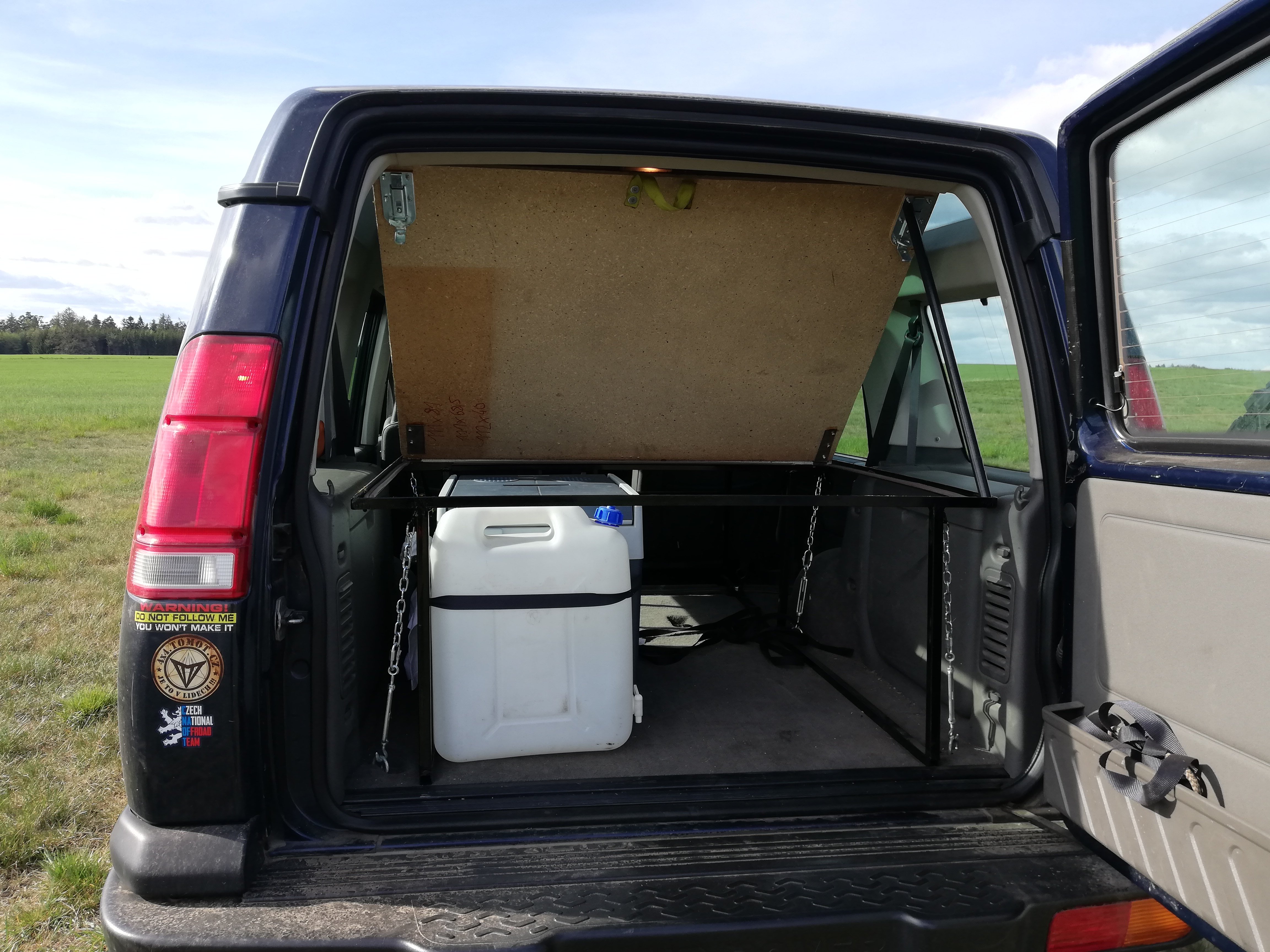

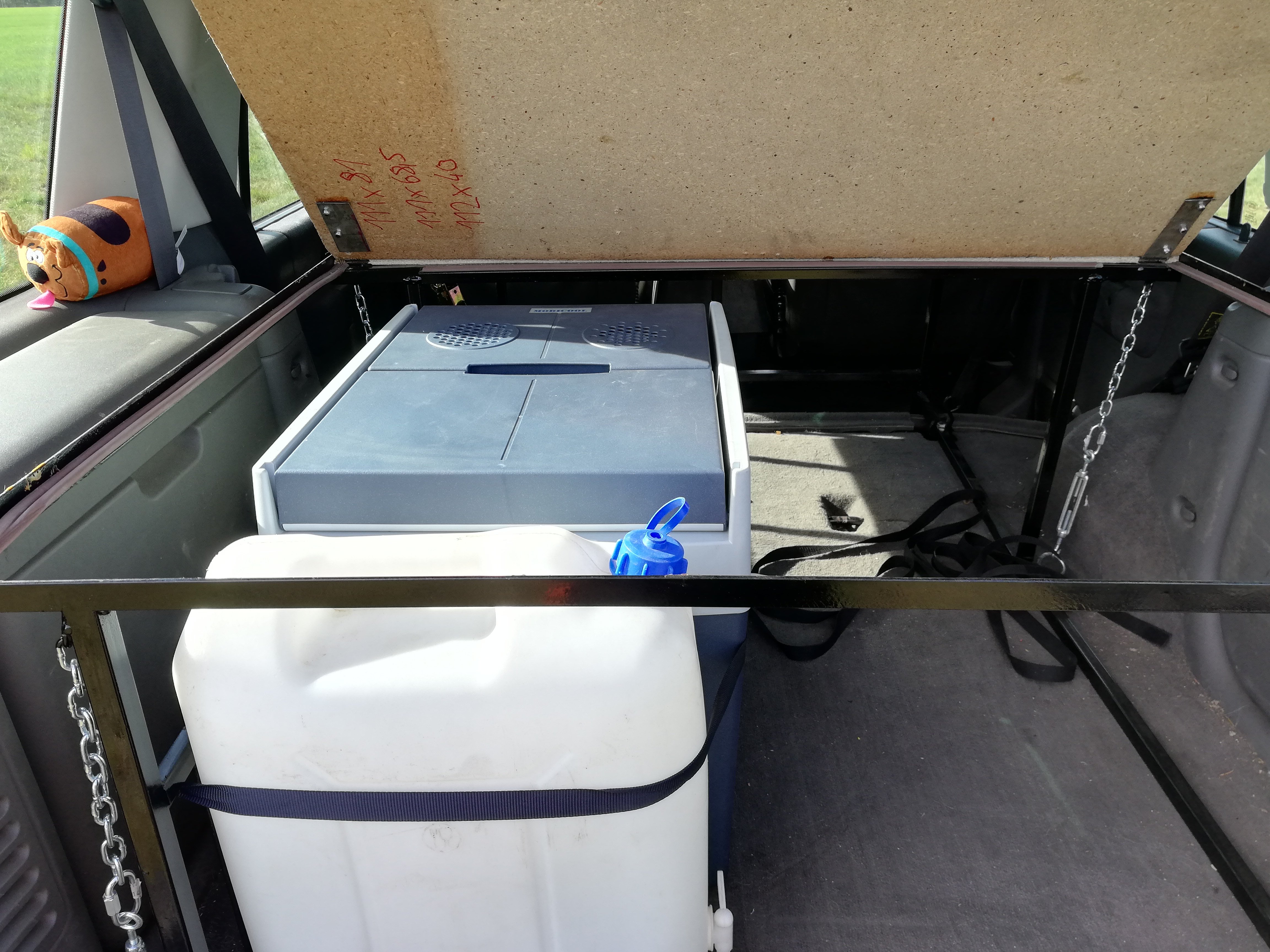

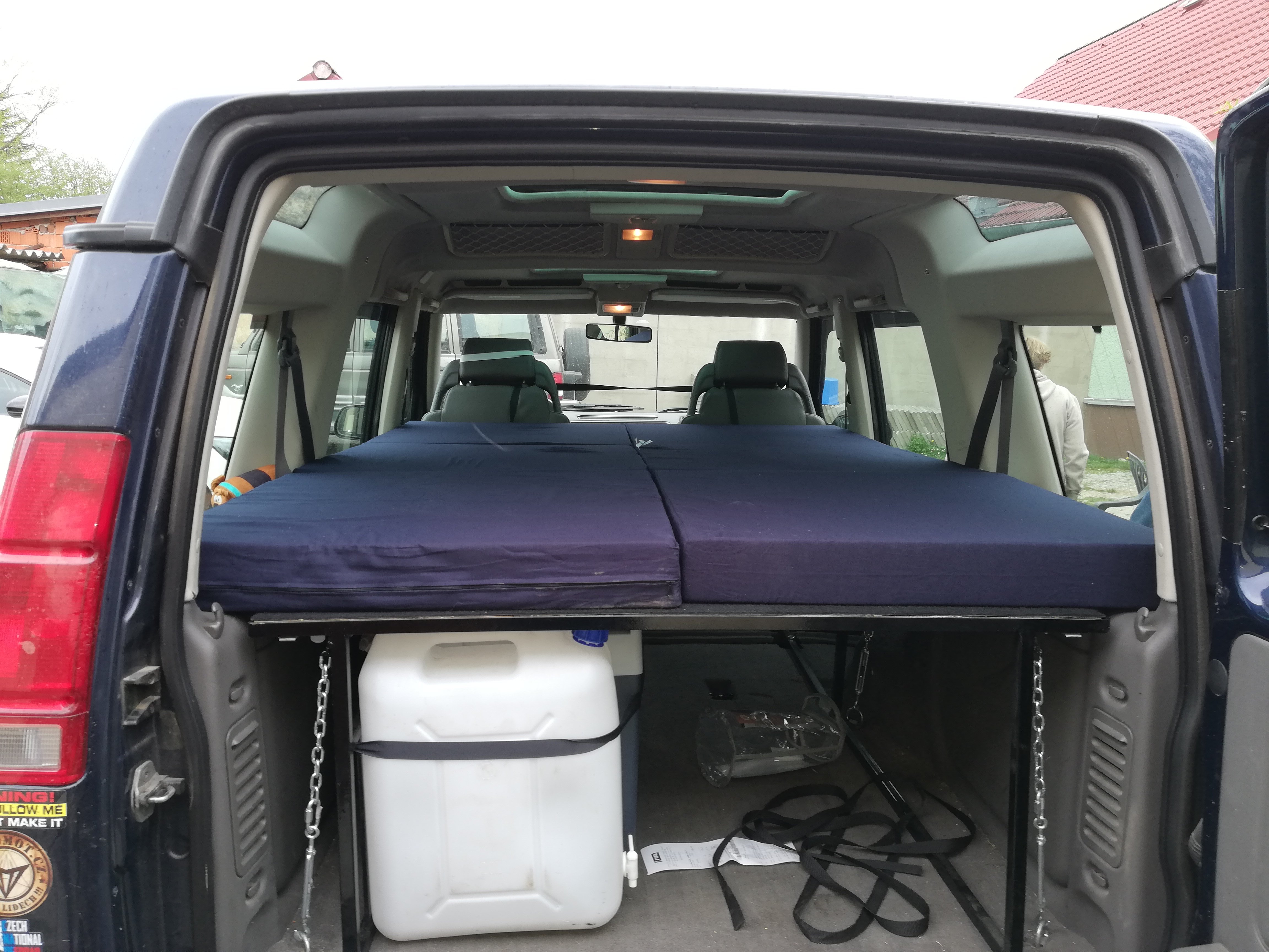

Tak zatím takhle. Musí se to snadno vyndavat, bude to tam jen na akce..jinak tam vozím psa, a ten by nahoru nevyskočil :) . Chtěl jsem to původně udělat nižší, ale nevešla by se mi tam lednice..

Tak sem si dnes moc pěkně zanadával. Napadlo mě vyměnit na šuplíkách plnovýsuvy protože se mě zdály už nějaké volné. Nakoupil sem nové u stejného prodejce a od stejného výrobce stejný typ výsuvů jako před pěti lety s tím že za hodinku to musím mít vyměněno i s pauzou na cigárko a plechovku plzně. Omyl.....po demontáži starých sem zjistil že stejný typ plnovýsuvu od stejného výrobce není vůbec stejný jako ty moje starý. Teda rozměry pochopitelně ano,ale díry na uchycení ani náhodou. Když sem konstrukci na spaní vyráběl opatřil sem hliníkové profily ocelovými vložkami se závity aby to dobře drželo a teď to samozřejmě nesedělo a to tak blbě že bez vrtačky nešlo použít ani jednu z ocelových vložek v konstrukci spaní. Zřejmě výrobce inovoval :angry :angry . Tak kdyby někoho napadlo měnit taky a měl v hliníku ocelový vložky se závitama tak bacha na to,nemusí to sedět :mrgreen:

Taky jsem to řešil vazelínou ve spreji, chodí to trošku líp. Můj problém je jinde, jak se nakládá do šuplíku s ledničkou víc a víc (samozřejmě jen dietní a zdravá poživatina) :lol: tak se prohlo dno z překližky 9mm a drnhe o práh 5 dveří, páč jsem to udělal moc naknap... vidím to na nový šuplík - ala Mad Tom - z AL plechu...
