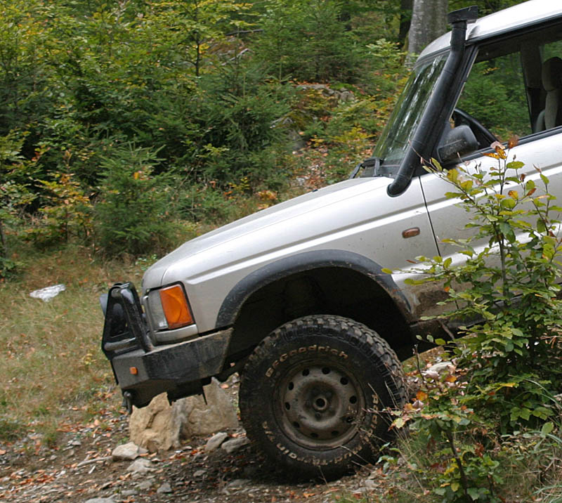

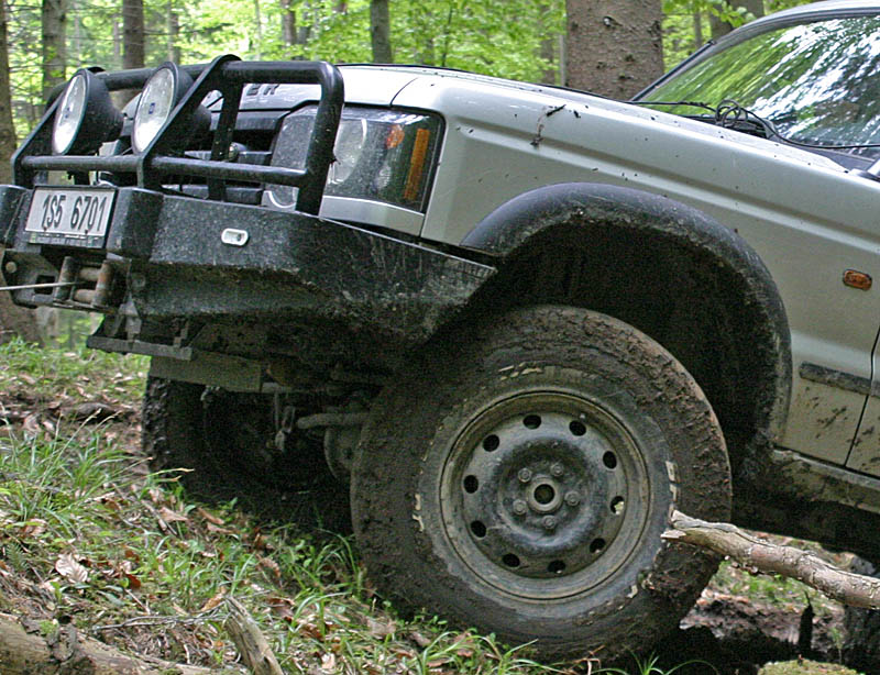

Nene s nárazníkem nic není děláno, tak jak byl se namontoval, pouze je na něm, přiděláno okénko. Tady to je zboku abys viděl polohu navijáku. Jednou je to sice na starším autě, ale bylo to přiděláno úplně totožně.

Nech Ta to nemyli, ten navijak je oproti beznym navijakom obrovsky
Je osadeny najhlbsie a najvyssie ako sa da. od priecky ramu( ta pod chladicom) je menej ako 1cm. Posuvali sme aj chladic klimy aj chladic automatu, aby sme ho tam dostali. Predna cast ramu auta bola spevnena a upravena( vyrezany kus ramu a vytvorena kontrukcia pre montaznu platnu).
Navijak je v original SW platni, ktora bola taktiez vyrazne upravena( navijak ja v nej komplet posunuty do strany).
Cele sme to robili( teda nie ja, ale velmi sikovny mechanik-upravca) za ucelom ziskana co najlepsieho najazdoveho uhlu. Podarilo sa ma dokonca najazdovy ulhol zlepsit oproti seriovemu stavu.

To že to není žádný drobeček, jsem si všiml. Původně jsem chtěl naviják dát mezi rám, ale tam se nevleze.
Ta tvá úprava jde vidět na první fotce. Jenže já bych chtěl zachovat (prozatím) originál nárazník, tak budu muset jít asi cestou jak Pajam a zavěsit ho pod rám.
Díky za fotky, budu to muset pořádně proměřit a uvidím.
