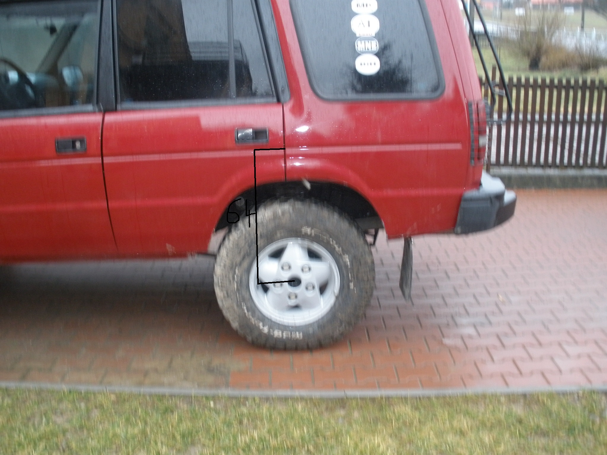

Od středu kola, po střed prolisu na boku.
No značka mi je celkem jedno, spíš jestli je to vytahané jak trenky nebo od toho chci nemožné

Ja mam cca.70 cm. Lift 2", ale zda sa mi , že stojim trošku vykrižene. Je už tma, meral som len zhruba. zajtra ti to zmeriam presne :nod

Nezjistil jsi už od někoho tu výšku 2" liftu?Jen jsem si spomněl na měření liftů a i když tam mám tatrovácký pružky s podložkou což je větší lift tak podle tvojich bodů mám 70,5cm tak se mi zdá že Straci to má nějak vysoko na 2" lift jestli má 70cm.

Aktualně mám posunuty přední držák pera o 5cm niže a o 5cm delší zatěžové pružiny takže teoreticke zvedle o 10cm----předek je od středu kola po střed hrany toho prolisu 65,5cm
Zadek: 5cm misky +5cm pružiny ---vyška 69cm

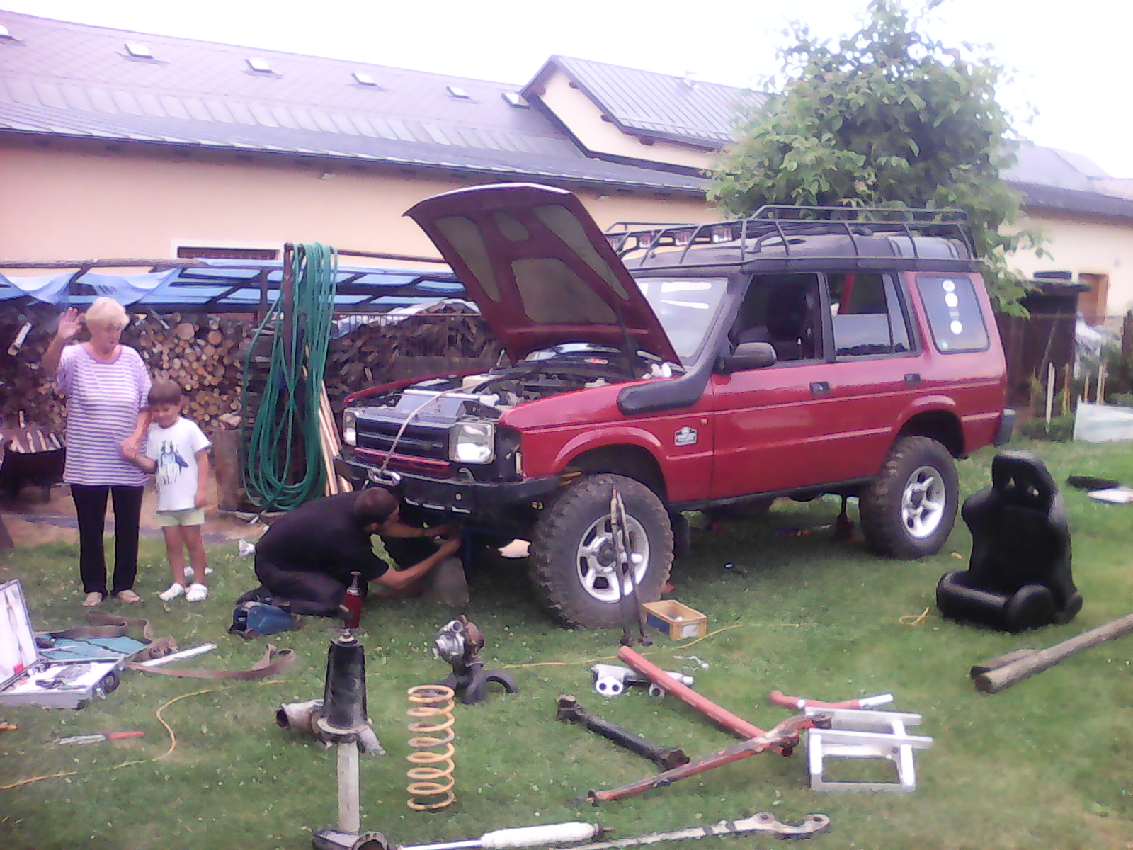

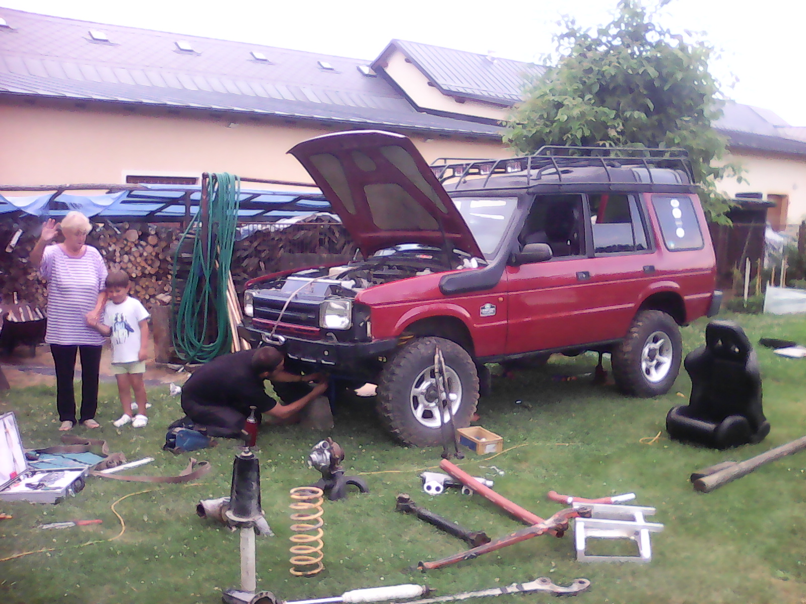

Přišlo na mě Jaro, sice trochu opožděně ale přece. Takže jsem konečně Rovera vytahl z pole, kousek tahal naviják, kousek skákal na startér a zbytek odtáhl superb a dá-li bůh bude to letos ještě pojízdné.
Jen si říkám že jestli takovou sborku/rozborku budu dělat každý rok tak mě z toho jebne.
Aktualně bez turba, svodu, vakuovky, serva, altiku, sedaček, kobercu, baterky, panhardy, předních ramen, zadních ramen. tlumiču. :Ja blb:
Herco
Příspěvky: 113
Registrován: 18 kvě 2017 17:54
tel.: +421904496524
auto: Freelander Td4 2003
Bydliště: Bratislava, SVK
Re: Kupcova D1.. Jaká je výška auta s 2"liftem????
#251 Příspěvek od Herco » 10 črc 2017 19:42
To ma mrzí. Ale sedačku máš parádnu. Čo je to zač?
Herco ( Tomy H. )
Free Td4 2003
Příspěvky: 5786
#252 Příspěvek od Miky_CZ » 10 črc 2017 20:53
A co delas??
kupec18
Příspěvky: 1712
auto: D1 300tdi
Bydliště: Ova,Brno
#253 Příspěvek od kupec18 » 10 črc 2017 20:58
No nabral jsem si práci na dlouhé zimní večery a až teď se dostal k tomu že bych to konečně mohl složit.

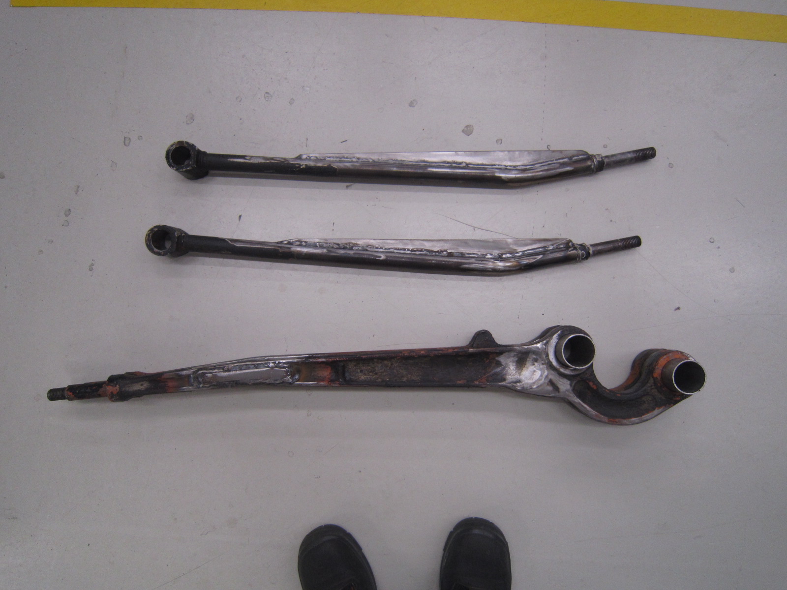

Takže koriguju ramena přední i zadní, a konačně tam nacpu to Vnt, a když už jsem byl v tom montovaní tak jsem přetěsnil vstř. čerpadlo, vakuovku,servo, zrepasoval altik koupil přední pera, protože ty +10cm už byly zbytečně moc
jsou nějaký obyč. rádoby sportovní Noname od MadToma
Joo a ten vnitřek jsem vytrhal už před zimou at to vyschne, ono to moje koupání v Odře těm kobercum moc dobře nedělalo :Ja blb:

Ne ze by to vypadalo nefunkcne nebo nejak nebezpecne, ale kdyz vidim ty svary, tak bych se trochu bal STK... Ty se nebojis?

Kdo se bojí nesmí si koupit Lr.. na obroušení těch cavru na předních ramenenech už nebyla energie, na zadních to neřeším, tam se to hodí do laku a hotovo.

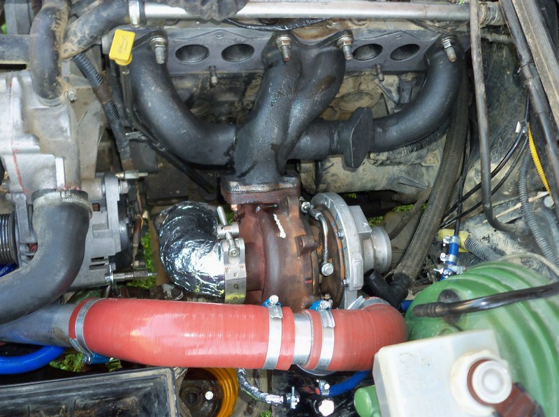

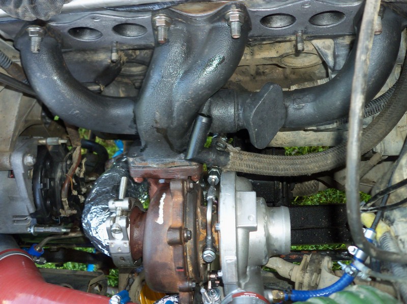

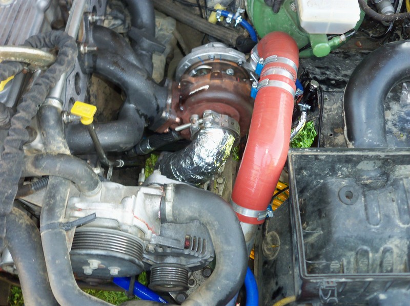

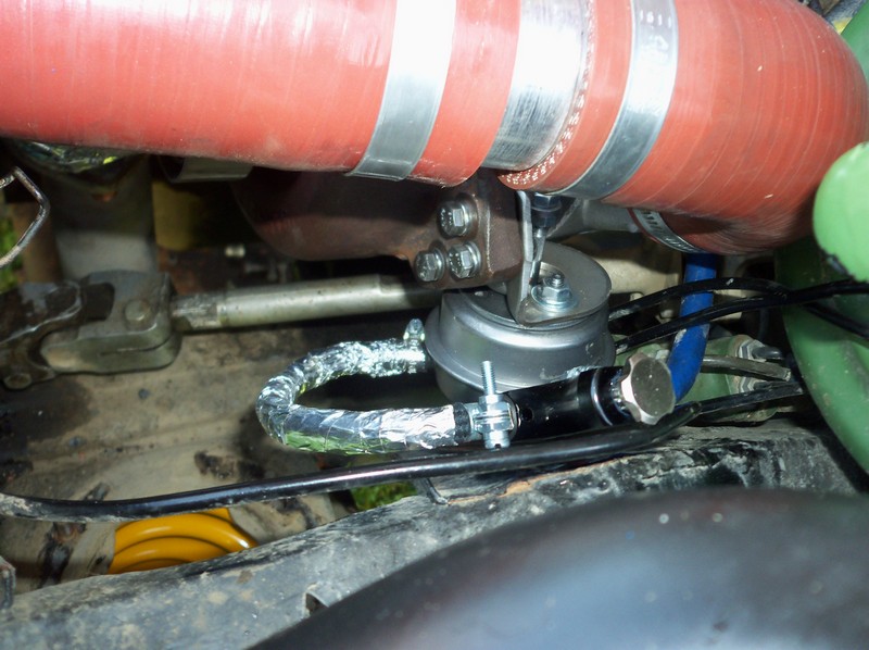

Tak o víkendu to už vrčelo, jinak zatím bohužel nic, protože jsem si krapet rozešletoval čerpadlo, a celkem to hulí což se mi moc nelíbí.
Nevíme kde sehnat nějaké info o základnímu nastaveni Vstřikovacího čerpadlo,,,jestli to třeba není něco jako u motorovek, jako 3ot do leva atd...
Jako aktuator mám poměrně měkkou baňku, která je na plno otevřená už na 1Bar a dolaďovat by se to mělo Boost controlerem, který je mezi výstupe tlaku z turba a aktuátorem.
Napojeno na stávající výfuk, přivod vzduchu z airboxu a cooler,takřka plug&play :mrgreen:

Zdarec, mám komplet Terrafirmu 2lift. Zadek 69 cm, kufr prázdný a zadní sedáky taky venku. Předek 61,5 cm, Nárazník a naviják.
