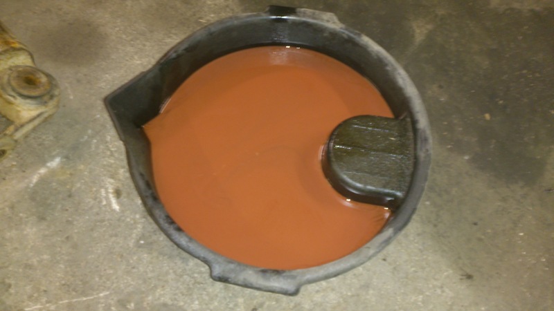

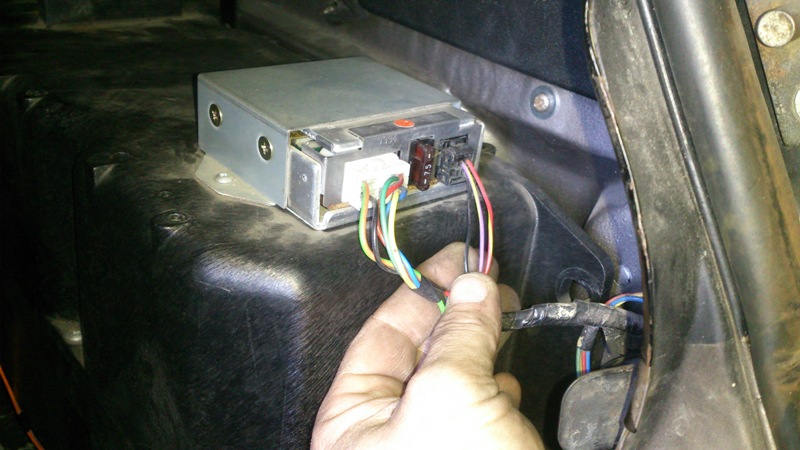

Tak som urobil fotku toho "komponentu",čo je na subwooferi a po meraniach sme zistili,že blbý angláni to ťahali do rádia od zadu dopredu a nie ako je to v každom normálnom aute... Subáč som samozrejme nerozbehal,lebo káble sú poodštikávané a dopojené ako u debilov,tak si to asi urobím podľa seba a aj subáč vymením za nejaký novší model a menší,aspoň tak získam nejaký ten odkladací priestor navyše :-
Dnes som menil olej v hlavnej prevodovke,lebo som sa "nudil" a bola tam nejaká rajčinová polievka,ktorá s olejom nemala nič spoločné... Rátam,že tam bolo aj dosť vody - viď foto... :punch

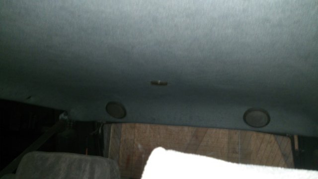

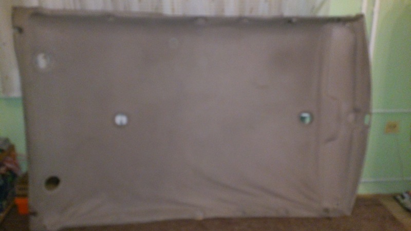

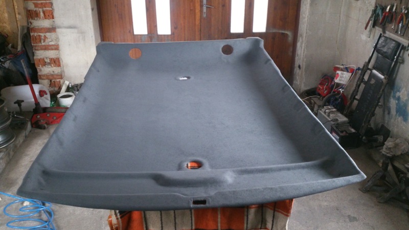

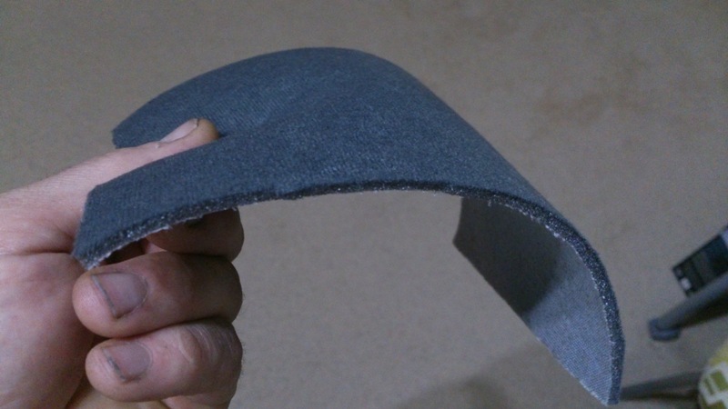

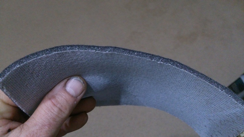

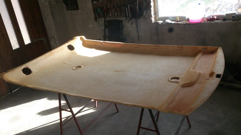

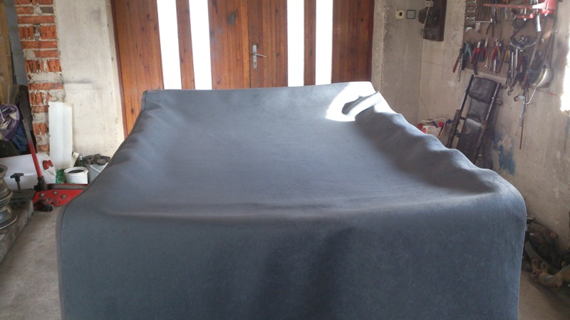

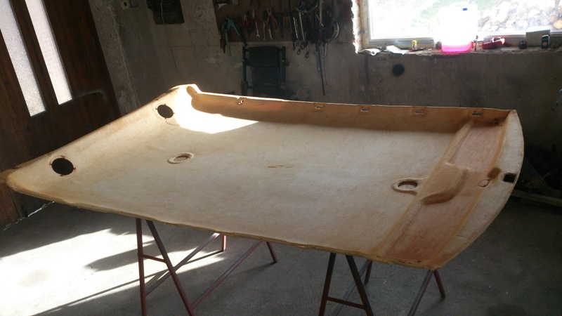

Tak som sa rozhodol "čalúniť" stropnicu :angel

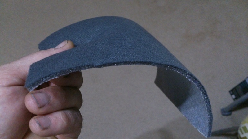

Na toto sa s odporom chystám aj ja pri príležitosti pretesnenia strešných okien. Odkial si zohnal látku, aké si použil lepidlo a jak si to lepil?
Postupne po nejakých kuskoch, alebo všetko naraz?
Dík
Peter
Skôr než dáš do pohybu čelusť, uisti sa či máš zapnutý mozok. Keď hlava rozmýšla, ruky sa len hrajú.
G4 LE , Ashcroft HD TC , Ashcroft HD flexplate , Kokesek re-map , de-EGR , 2" lift
Jacko
Příspěvky: 680
Registrován: 03 lis 2009 21:02
Re: RRC 300Tdi
#251 Příspěvek od Jacko » 01 úno 2014 20:53
hifi píše:Na toto sa s odporom chystám aj ja pri príležitosti pretesnenia strešných okien. Odkial si zohnal látku, aké si použil lepidlo a jak si to lepil?
Dík

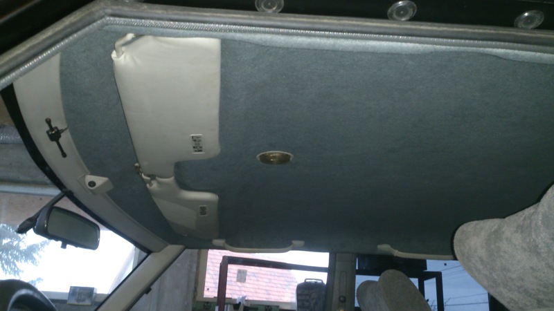

Poviem ti,ani mne sa do toho nechcelo,ale dať 200 euri za flokovanie mi prišlo v časoch "krízy" plytvanie :mrgreen:
no tak som si zohnal origo poťahovú látku na čalúnenie a lepidlo je origo,čo používajú čalúnici na čalunenie nábytku - také červené a strieka sa to pištoľou s tryskou cca 1,8
Mal som z toho panický strach,ale som šťastný,že to mám za sebou... Inak je to celkom jednoduchá práca. Začali sme od stredu k zadnej časti - tá mi prišla jednoduchšia - tam som si to "nacvičil" - a potom som išiel smerom dopredu - tam sme sa troška zapotili okolo tých záhybov - inak treba aspoň 3 ľudí... Lepidlo sa nanáša na obi dva povrchy. :Pohoda:

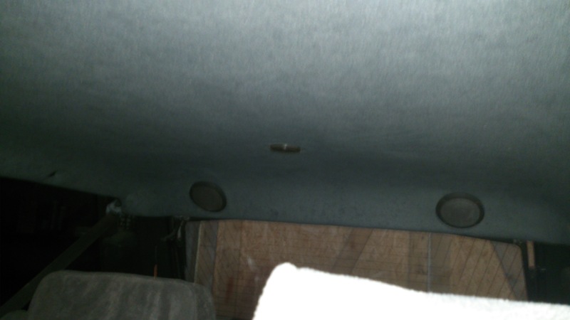

#252 Příspěvek od Jacko » 03 úno 2014 22:11

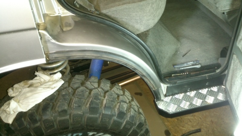

Tak strop je už namontovaný (chvála bohu) a snažím sa "dotiahnuť" do konca ešte nejaké detaily - zadné tesnenie nad blatníkom,ktoré bolo pred tým na dverách,som kvôli orezaniu dverí a blatníkov presunul na falc blatníka,ako na mojej "diskoške"
:Pohoda:
Ešte opraviť spodnú časť zadného okna (tail gate),urobiť geometriu a môžem si ho hádam aj vyskúšať :angel

Hifi pripajam sa radou aj ja. Latku (lamino) som kupil tusim na sirku 150 co bolo na stropnicu DII ledva, ledva. Mam dve stresne okna, ale nalepit som to v pohode zvladol sam . Urcite si latku vopred prichyt po obvode aby sa ti neposunula (posluzia aj obyc stipce) a dobre je zacat niekde od stredu. Pomohlo mi fixom si urobit stredovu linku a urobit si znacky aj na latku z vnutornej strany, potom bolo lahko vidiet ci sa neodchylujem do stran (pri sirke 150 si mozes dovolit max 1-2cm ze ti to ujde). Naklady tusim na to cele boli do 50 ecok aj s lepidlom. Kupoval som v TT v nejakom velkosklade pre calunikov, latka je aj tak len jeden typ lamina co maju vsetci :). Ako jediny problem vidim, ze az letne teploty ukazu kolko to bude drzat (vela ludi si v diskusii stazovalo ze sa to zvykne odliepat).

Ja s tym nemam problem - Ved je to forum,nie? Kolko krat potrebujem radu a nikto sa nema k cinu... To lepidlo som nastriekal na jeden material,potom na druhy a asi po minute som to zacal lepit - teda drzalo to pekelne,ked sme to potrebovali odtrhnut a napravit... Tie latky su aj na sirku 170 cm,ale iba cela rolka...

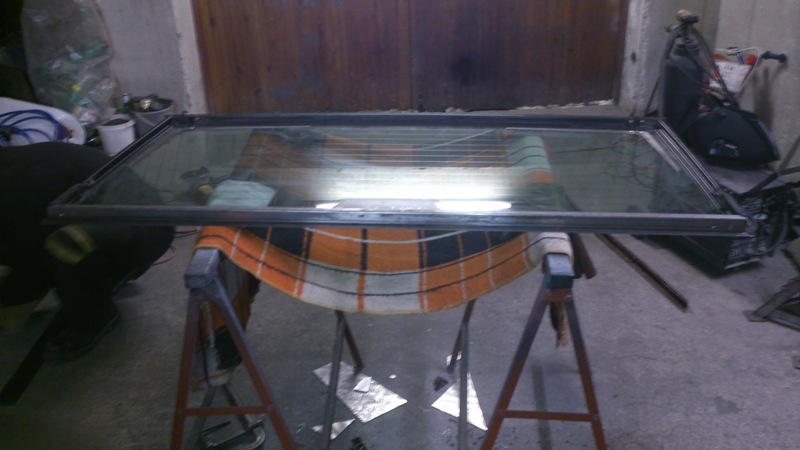

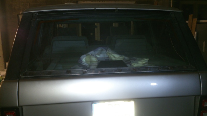

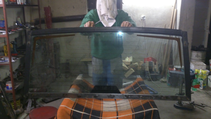

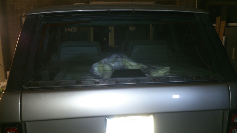

Tak sme dnes pracovalina zadnom okne... Nepýtajte sa ma,prečo má kamarát na hlave tú handru :D

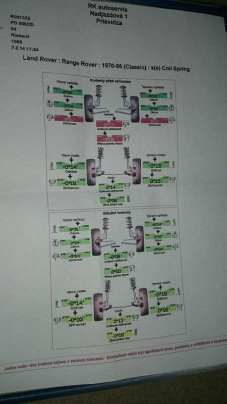

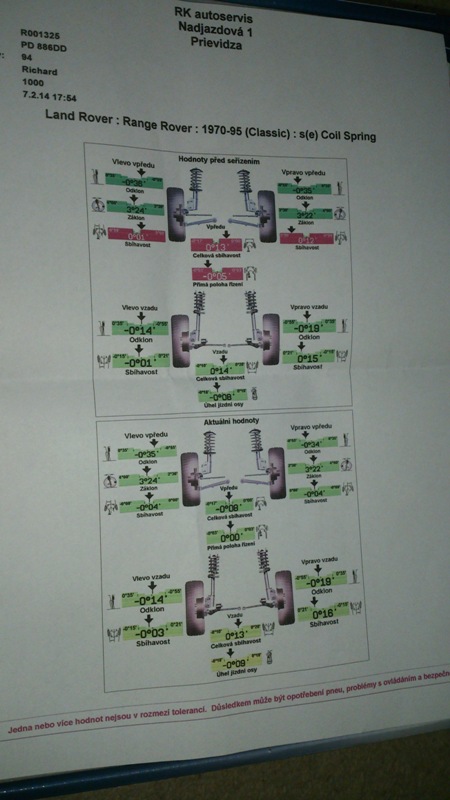

#260 Příspěvek od Jacko » 08 úno 2014 18:08

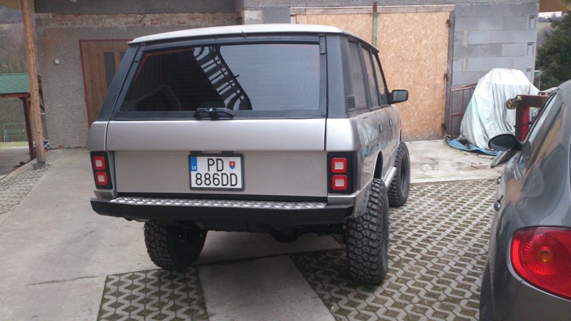

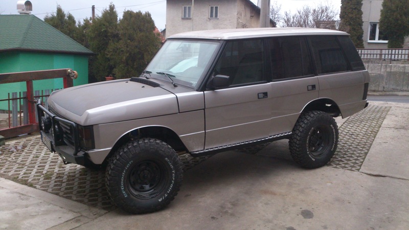

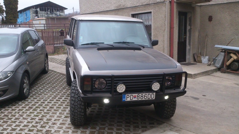

Tak konečne auto "troška" otestované - ale zatiaľ len na ceste - ešte sa snažím vychytať chyby a drobné nedostatky... Geometria na 1 :Pohoda:
Tie fotky sú ešte pred garážou,keď bolo zaprášené :angel
