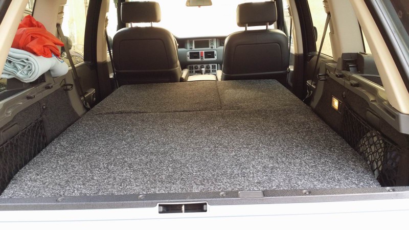

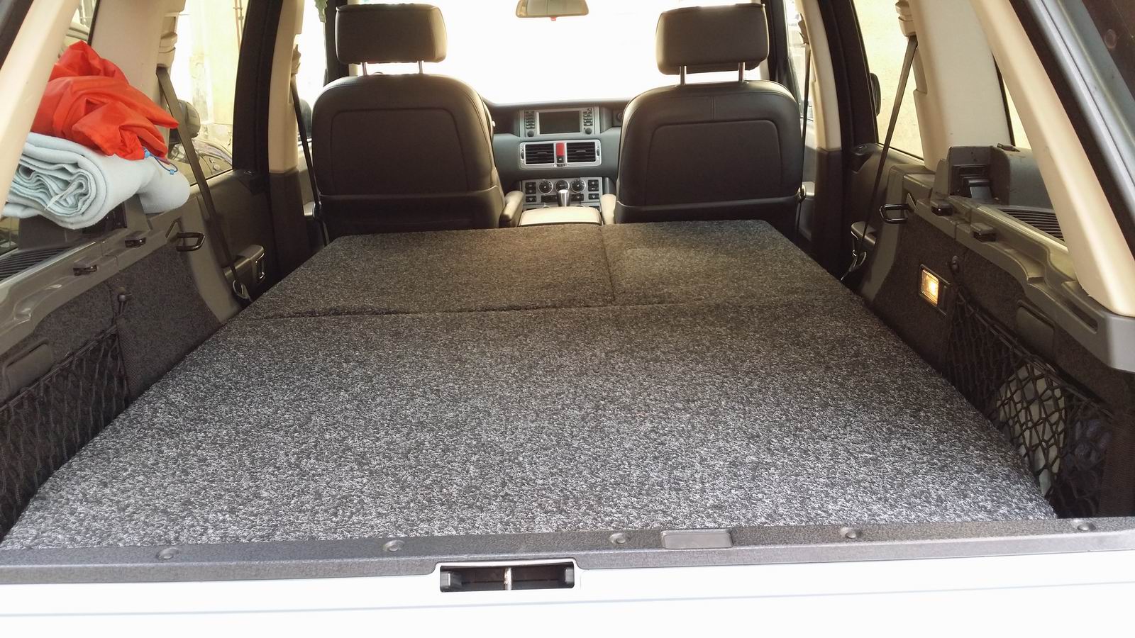

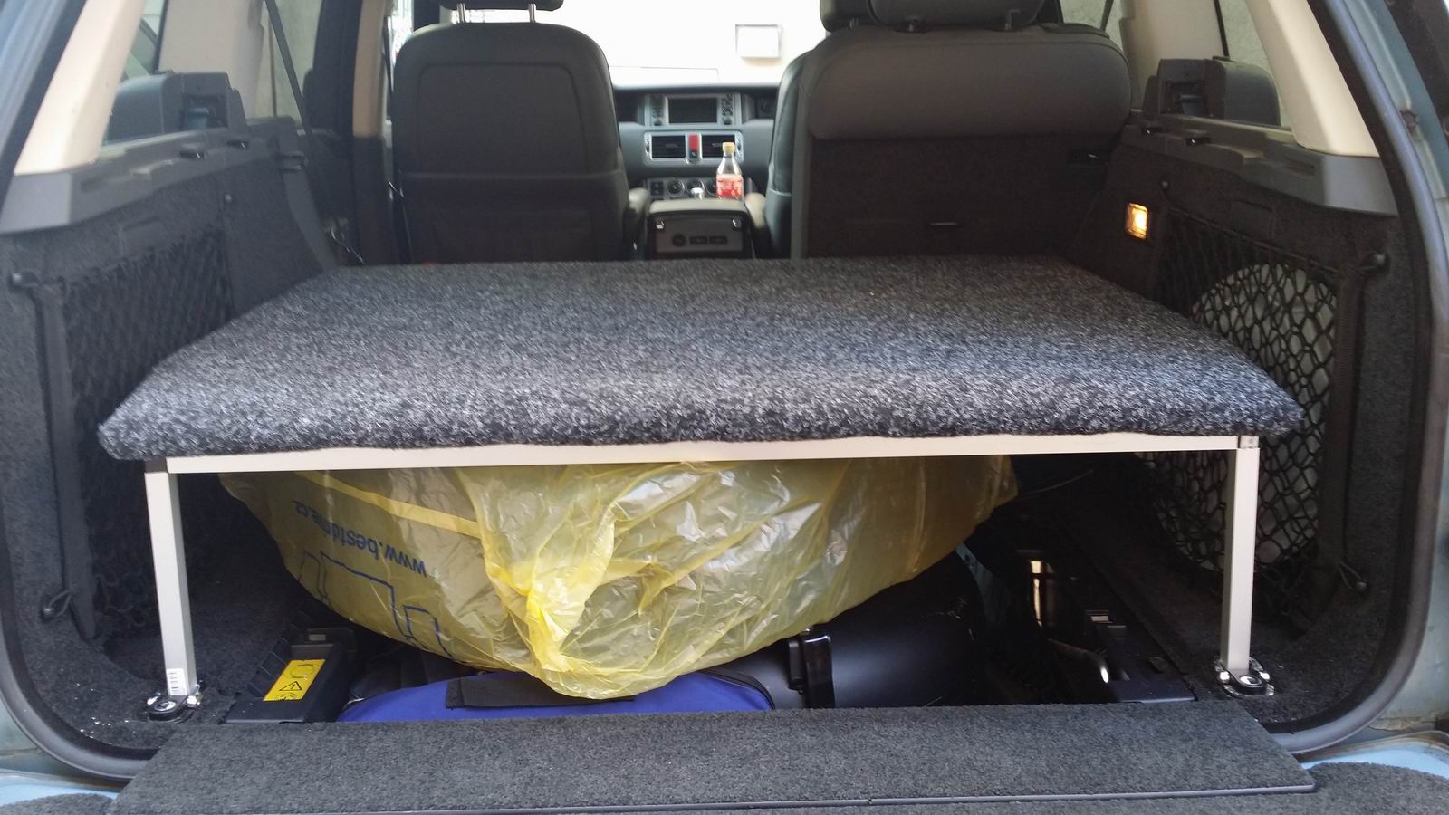

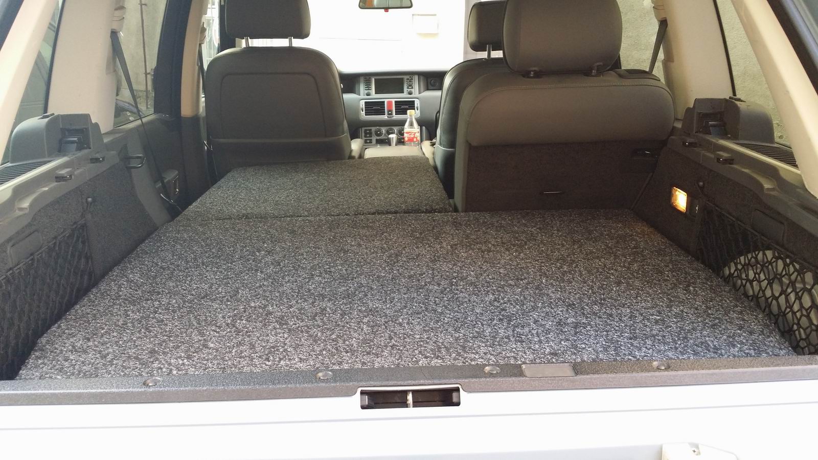

na co se chci ale zeptat : jednou jsem tady zahlidl "vestavbu" do kufru L322. Takovou bednu, ktera se dala rozklopit na spaní atd. Nevíte kde to bylo ? Hledal jsem to asi 2 hodiny a bez vysledku. Bylo to totiž, jak si matně vzpominam, zařazeny do nějaké jiné kolonky než RR... myslim . Vím akorát, že to byl někdo místní. Nevíte někdo ? díky :)
Dobrák Peťa
Lukasino
Příspěvky: 3983
tel.: 6034sedmsedm854
auto: LR
Bydliště: Kutná Hora
Re: RR L322 - koupě, servisní intervaly, opravy, úpravy
#244 Příspěvek od Lukasino » 03 srp 2015 16:32
Co vím, tak to sem dával Jirka116 viz http://www.landroverforum.cz/forum/view ... 67#p231967
potom já první verzi http://www.landroverforum.cz/forum/view ... 55#p234255
a moje verze do druhé L322 vypadá viz fotky :wink:
Je to o dost lehčí a šikovnější...

Dobrák
Příspěvky: 424
auto: L322
#245 Příspěvek od Dobrák » 03 srp 2015 16:37
Lukasino píše:Co vím, tak to sem dával Jirka116 viz http://www.landroverforum.cz/forum/view ... 67#p231967
Díky moc . Nechápu, že jsem to nenašel a to jsme zkoušel fakt roztodivný klíčový slova :))

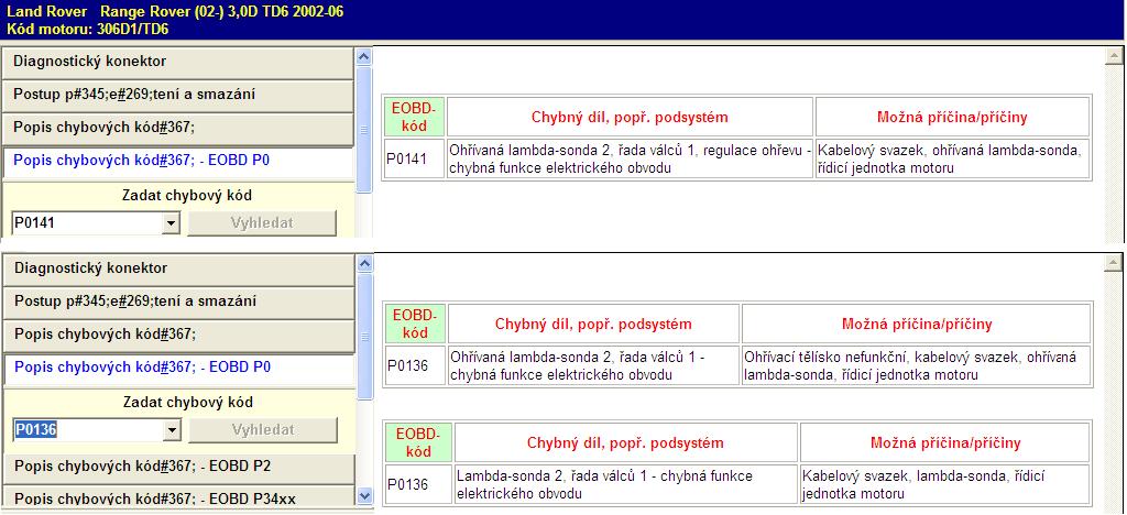

Prosím zkušenější, poradíte jaká lambda je KO?
P0136 O2 sensor circuit bank 1 downstream sensor
P0141 O2 sensor heater circuit bank 1 downstream sensor fault

Lukasino píše:Prosím zkušenější, poradíte jaká lambda je KO?
Ahoj lukasino tady na fóru jsem nový a s LR nemám žádné zkusenosti, ale mám k dispozici těch par plných diagnostik (jsem autoeletrikař + diagnostik) a mohu ti aspoň trochu poradit co znamenají ty chyby
A Měla by to být lambda za katalyzatorem

pravda605 píše:
Ahoj,
moc děkuji za reakci, dokázal by jsi to říct přesně? Lambda sonda 2 znamená za katem? Řada válců 1 znamená levá nebo pravá strana? :mrgreen:
Díky ještě jednou ;)
Dobrák píše:Zdravím vás pánové, měl bych dotaz ohledně automatu v 4,4i . Oproti jinejm automatum se kterejma mám zkušenost se ten muj začne okamžite rozjiždět (po povolení brzdy) nedá se tohle nějak regulovat , seřídit nebo není to nějaká chyba? Okamžitě myslím, že ještě než uplně povolím brzdu, v podstatě mám dojem že se automat přetahuje s brzdou , nebo nevim jak to říct líp. Ještě jsem si všiml, že mi auto lehce pocukává kolem 2000 otáček. Nevím jeslti byl měněnej olej v automatu, řekl bych že spíš né a já ho zatím nemenil asi 30tkm. Může to být tím olejem ? Kolik orientačně výjde výměna. Díky moc.
Dobrák
:cool
Ahoj,
to že se auto s automatem rozjíždí po povolení brzdy je naprosto normální u všech, nebo alespoň naprosté většiny automatů, to je prostě vlastnost ;) Je to jako kdyby jsi u manuálu pustil spojku, tak to pojede na "volnoběh" se zařazenou rychlostí.
Výměna oleje v automatu stojí většinou kolem 5tis. za kapalinu a filtr, ale nevymění se všechen olej, takže je dobré to udělat třeba 2x za sebou po xtis.km.
Ale je otázka, zda to starému automatu spíš neublíží...

Lukasino: lambda sonda 2 je většinou za katalyzatorem (nevím jak u Angličanů) a jestli je to práva nebo levá strana válců to zjistíš u výměny (vyměnit na pravé straně a jestli se chyba bude vyskytovat tak je to strana levá).
JirkaDK
Příspěvky: 67
Registrován: 08 pro 2013 18:56
Bydliště: Dolní Kralovice
#256 Příspěvek od JirkaDK » 20 říj 2015 17:20
Ahoj,
lambda sonda 2 je za katalyzátorem (tzv. diagnostická) a řada válců 1 je ta řada, která obsahuje první válec (válec č. 1)
a ta je vpravo po směru jízdy.
