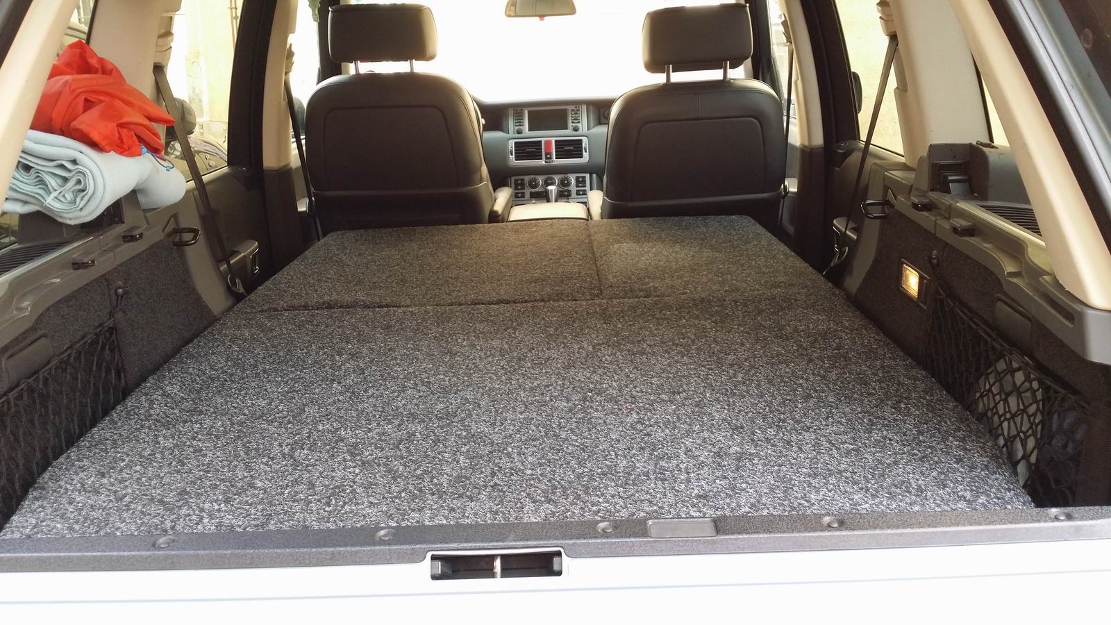

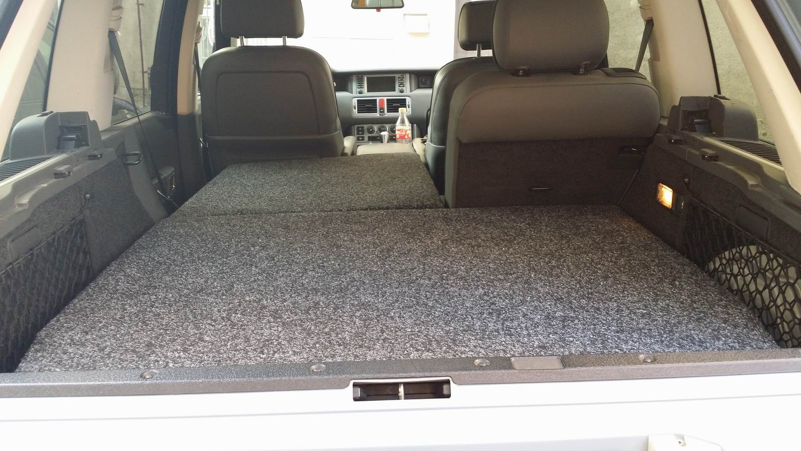

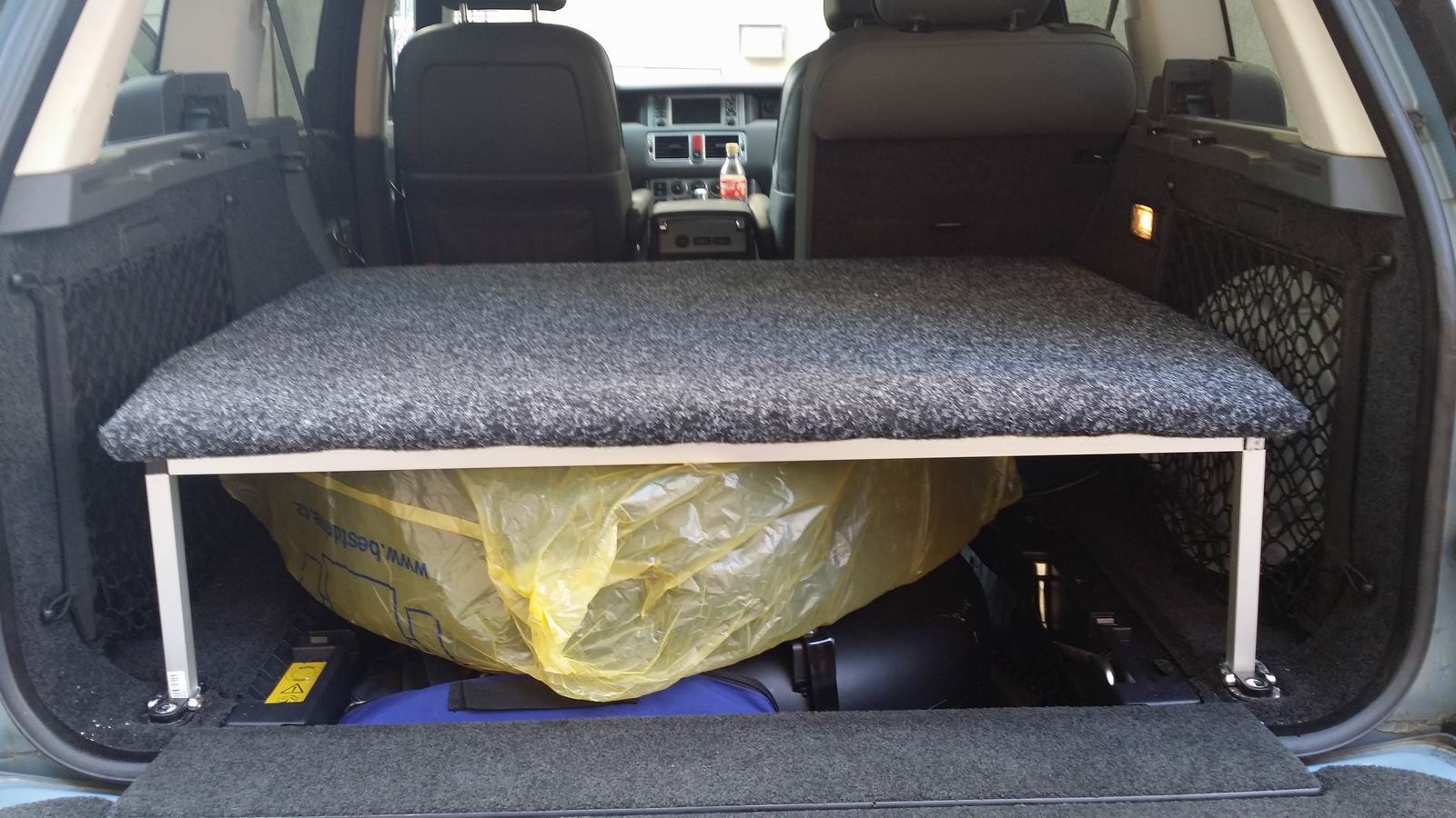

Lukasino píše:Co vím, tak to sem dával Jirka116 viz http://www.landroverforum.cz/forum/view ... 67#p231967
potom já první verzi http://www.landroverforum.cz/forum/view ... 55#p234255
a moje verze do druhé L322 vypadá viz fotky
Je to o dost lehčí a šikovnější...
