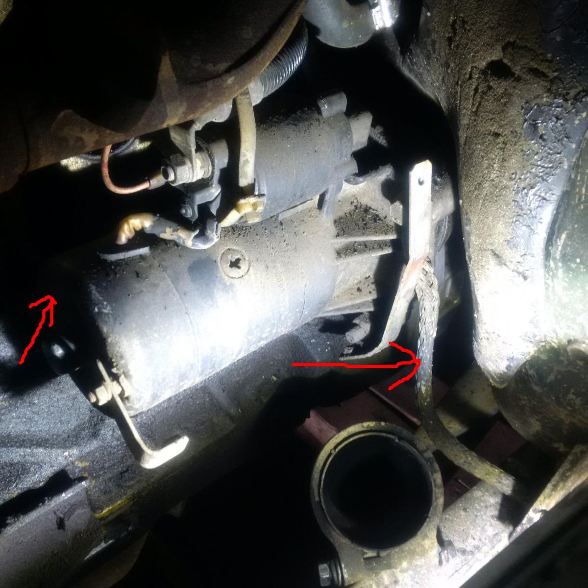

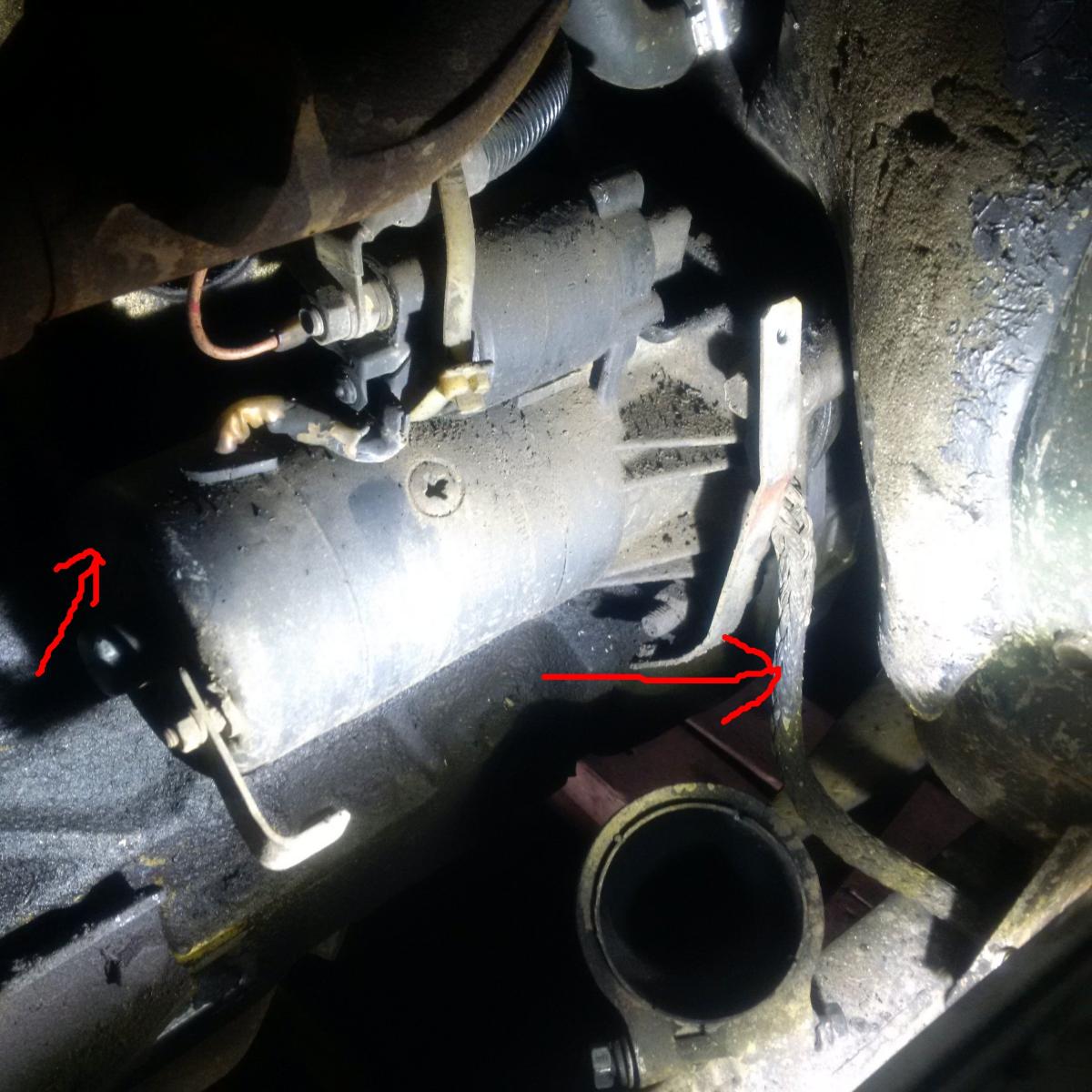

Re: RRC 200TDI by DDT
ten stříbrný placatý hliníkový kabel tam mám, je na řidičově straně, na druhé není. zcela jsem ho odpojil, místo kam dosedá vyleštil, prostříkl kontaktolem, a zase smontoval a fest utáhl. jestli jsou tam dva, tak mi chybí.
Akorát nevím kam vede ta levá šipka, tam má být taky kostra? Klasický drát?
Ta levá šipka odkazuje na další silnou kostru která má vést z těla starteru na blok motoru.
Dobře, a když jsi čistil ten kostřicí pásek, byl v pořádku? Neměl snahu se zlomit, nebyl úplně zelený oxidací?
Ten pásek byl ve výborném stavu. Čistý stříbrný. Vše ok. Mají být teda dva nebo jen jeden?
