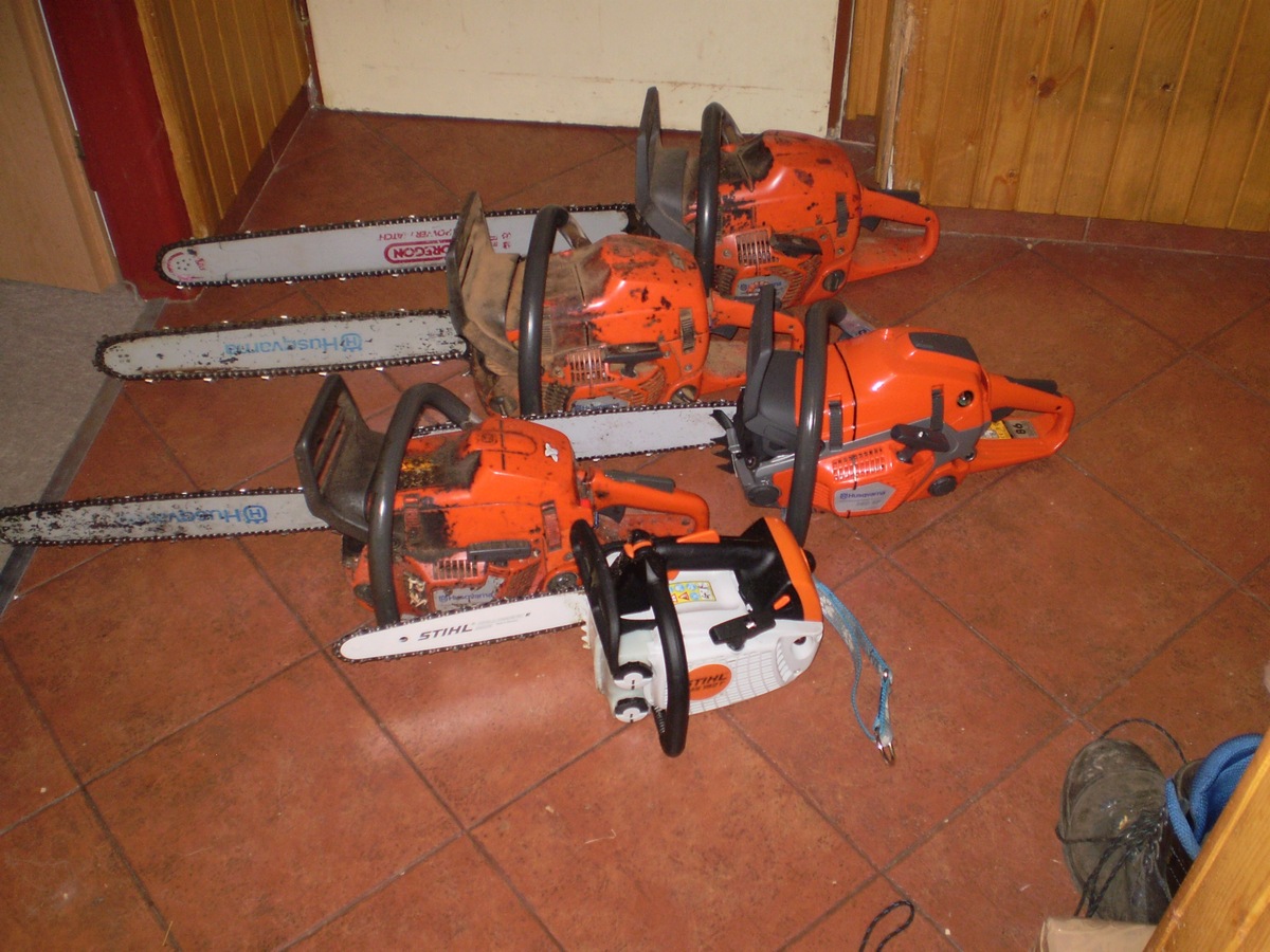

#240 Příspěvek od lumberjack » 31 bře 2014 22:30
Nový přírustek do smečky (ještě se mi někde povaluje S 180). H 560 XP. Dneska jsem s ní řezal prvně a super. Proti H357 XP se kterou jsem velmi spokojen, je to větší dravec a mimo pár chujovin, je vážně dobře vymyšlený, jak nevypadnou = neztratí se šrouby, když sundáte kryt třeba při výměně řetězu. Taková blbost, ale potěší... Teď už jen aby vydržela
