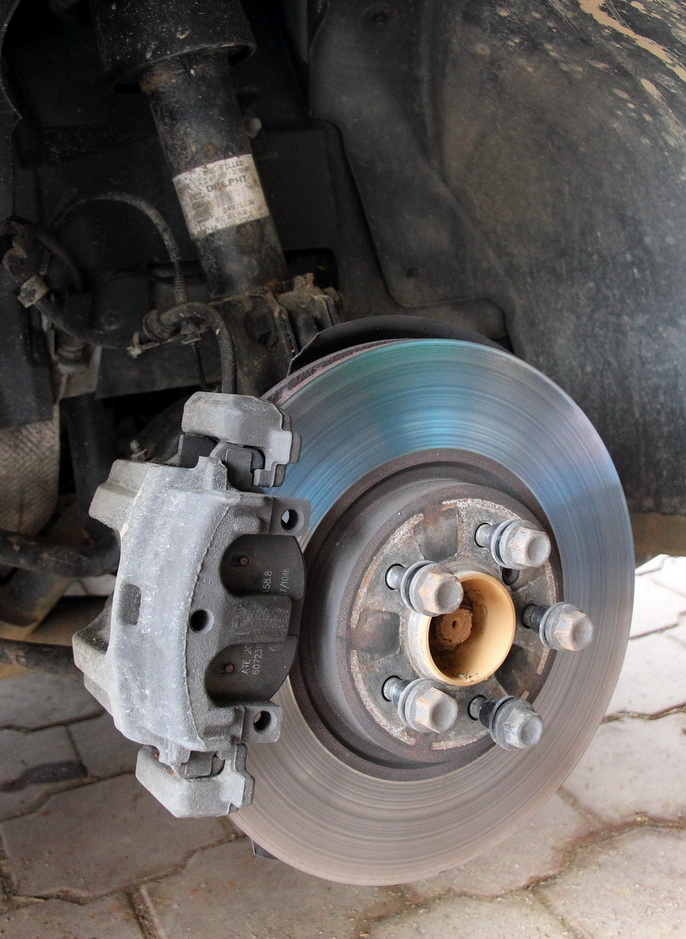

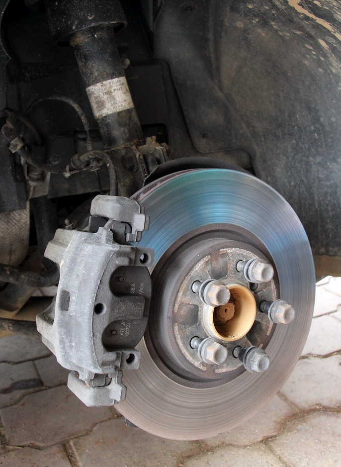

Výměna měchu mi připoměla přítomnost jedovatějších dvoupístkovejch brzdičů původem z X5. :Pohoda:
