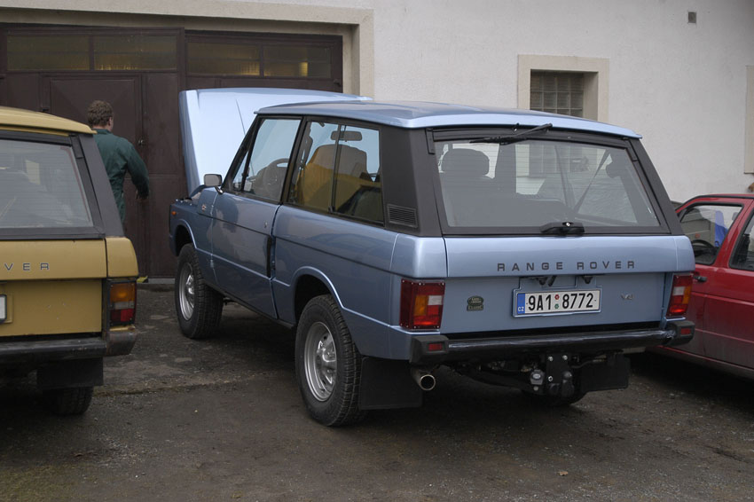

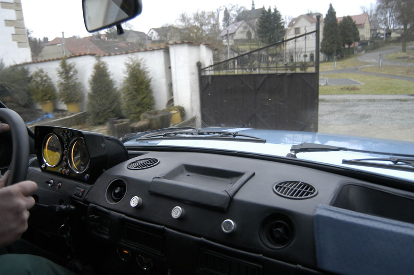

#201 Příspěvek od Neklan » 08 bře 2009 20:43
(99 KiB) Staženo 1776 x
(95.95 KiB) Staženo 1776 x

#202 Příspěvek od Keram » 08 bře 2009 20:46
je to krasavec jako by sjel z výrobní linky.Gratuluju

#205 Příspěvek od PavelU » 09 bře 2009 11:17
Nádhera, Neklane stejně vypadá trošku vyšší, asi ty pružiny :?: , nebo se mi to jenom zdá.

#207 Příspěvek od Neklan » 09 bře 2009 11:38
PavelU píše:Nádhera, Neklane stejně vypadá trošku vyšší, asi ty pružiny :?: , nebo se mi to jenom zdá.
Já myslím, že si ty pružiny ještě trochu sednou. Jsou to opravdu "heavy duty - standard height". Na druhou stranu se u nich uvádí, že standardní výšku mají při určitém zatížení a auto je na fotkách úplně prázdné, takže je možné, že sedí trochu výš.

#210 Příspěvek od Rover » 09 bře 2009 11:49
Já mám úplně stejné pružiny na Disco I a Disco je tvrdé úplně pekelně. I když je to standardní výška auto je vyšší, dokonce mně přijde, že je vyšší předek než zadek, pravděpodobně jsou přední pružiny dělané na hmotnost pevnostního nárazníku, navijáku a tak. Tím jak se předej zvednul tak začal vibrovat kardan, klasika..., takže už mám připravené standardní péra a ty heavy duty půjdou pryč... To jen tak pro zajímavost, ono se to stejně chová na každém autě jinak, Kryten říkal po prvním projíždění, že podvozek na Neklanově RRC je akorát tak příjemně tuhý... Disco s tím samým je jak vyskákaná koza... na mém RRC mám o dva palce prodloužená péra a mám předek níž než má Disco s standardní výškou, ale heavy duty... Je to takové tajemné... :wink:

Neklan
Příspěvky: 2906
RRC
#213 Příspěvek od Neklan » 10 bře 2009 11:14
Jezdíme, jezdíme, dneska jdeme poprvé vyměnit olej, abychom dodrželi pokyny RPI. Zítra bychom mohli poprvé natankovat LPG, na benzin to zatím jezdí za 19 l / 100km ve stavu úplně syrového motoru se 400km na tachometru.
Podvozek je opravdu tuhý příjemně, to znamená, že z něho cítíte solidnost nového auta. Nerovnosti žehlí dobře, uvnitř přitom nic neskřípe (kromě cca dvou věcí, o kterých víme a vyřešíme je). Boční náklony jsou pod kontrolou tlustých stabilizátorů, takže spokojenost s výjimkou faktu, že ten předek je opravdu trochu moc vysoko, což mi vadí jenom s estetického hlediska, na funkci rostlináře to nemá vliv... :lol: . Hlavně, že se vejdu do garáže.

#214 Příspěvek od Rover » 10 bře 2009 12:18
Toho jsem si taky všiml když jsem za Tebou jel, že ten předek působí tak, že je trochu "do kopce", je to přesně to samé jako na našem Disco se stejným podvozkem. Ten povozek tam je už 3/4 roku a ještě jsem si na to nezvykl, vždycky mně to bouchne do očí... a nijak si to nesedlo.
Osobně bych se v Tvém případě zamyslel jestli nenechat vysoustružit podložky pod zadní pera, cca 1-1,5cm vysoké, trošku by vylezl zadek nahoru (ale ne moc) a tím by se to s tím předkem opticky srovnalo. Nebylo by to nijak moc zvedlé, aby byl problém třeba se zadním kardanem, to zdaleka ne... Vezmi si pokud bys naložil kufr a měl ještě lidi na zadních sedačkách, tak si sedne jen zadek, předek bude opticky nahoře ještě víc..., znám to z Disca...
Zajímavý je, že u mého RRC to mám přesně naopak, zadek nahoře a předek opticky níže..., dvoupalcový podvozek Britpart.
