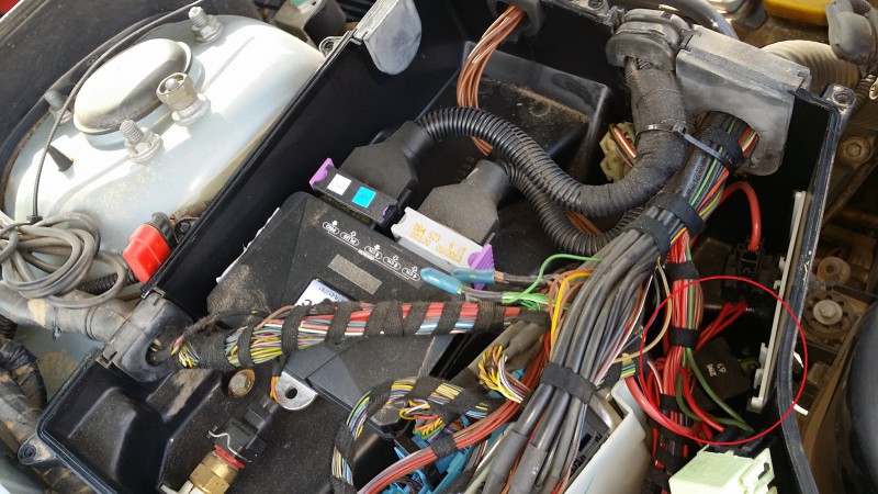

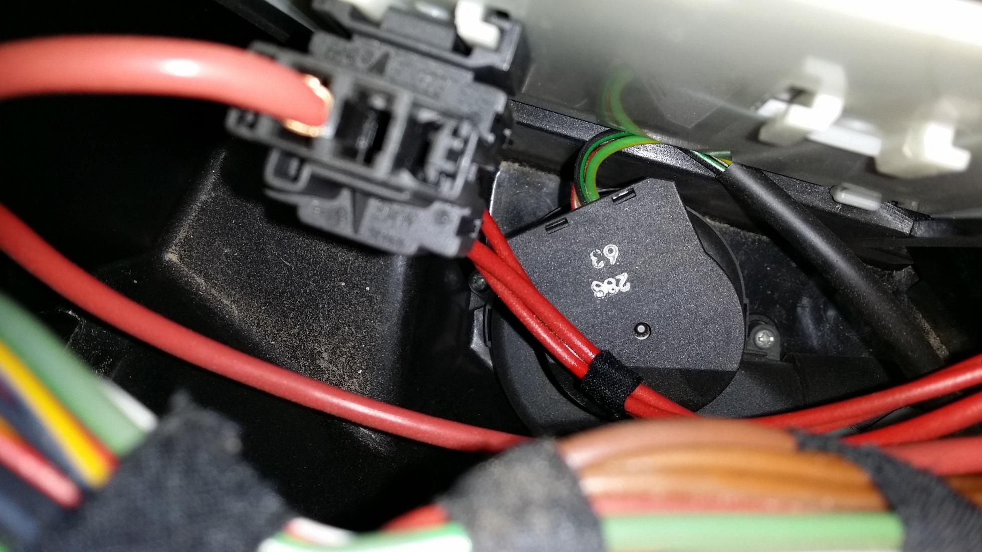

Zneužiju vlákno, když se tu řeší i ty úpravy.
No a pochlubím se drobným úspěchem - upgrade palubní navigace.
Tady na fóru jsem na to nenarazil a třeba to někomu pomůže, třeba klukům co o stránku dřív řešili nefunkční navigaci a starý mapy.
Mám Range z roku 2004 s BMW elektronikou, takže co se dá, je vyměnit navigaci MKIII která tam je, za MKIV z BMW, a přehrát firmware. Ten se dá vygooglovat asi během pěti minut, nebo můžu poskytnout placku.
Tímhle krokem získáte to, že nová jednotka narozdíl od původní baští DVD, takže vám tam půjdou nový BMW mapy který nejsou vůbec špatný.
Celá operace člověku kterej to v životě neviděl (mě) zabere asi 20minut. Někdo kdo už kábly v autě rozpojoval a ví jak je to zacvakaný to nezabere víc jak deset minut. Přehráním firmwaru vás provede navigační displej, obnáší to asi dvě zapnutí a vypnutí klíčku.
Funguje mi to přes půl roku, takže pohoda.
