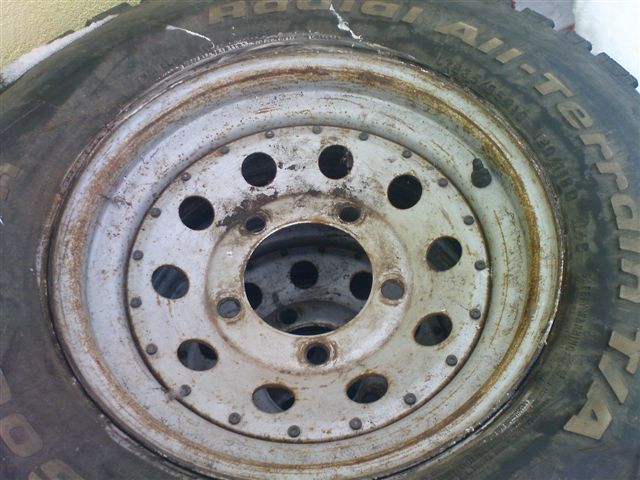

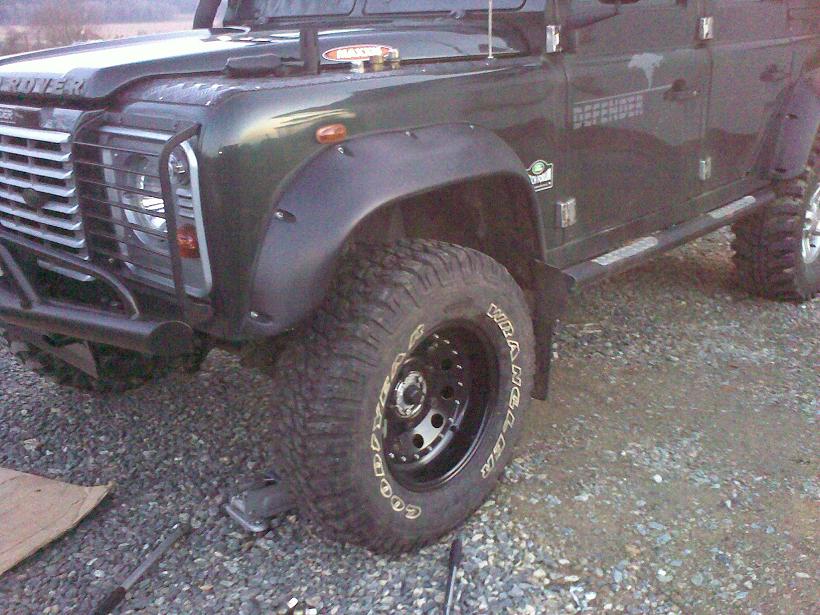

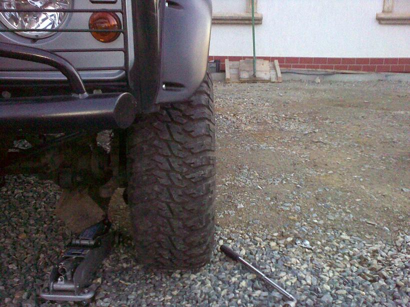

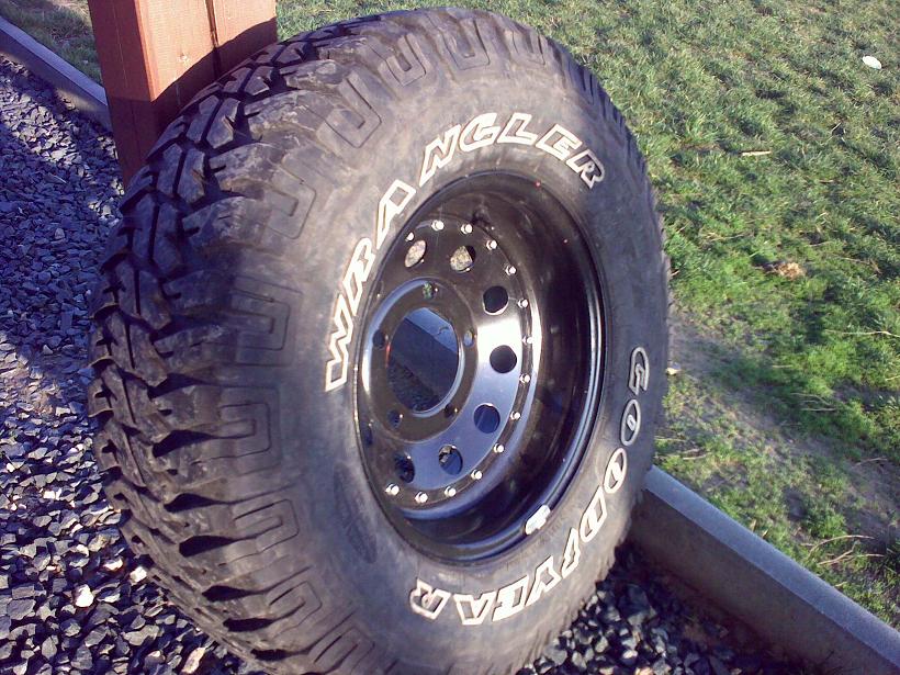

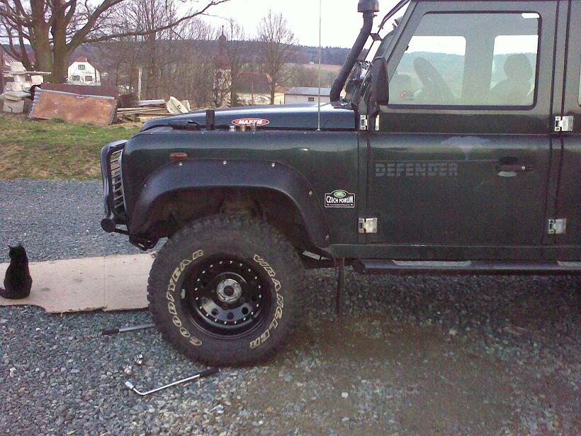

#216 Příspěvek od Luboš M. » 03 dub 2009 16:08
Trochu jsem pokročil v úpravě disků. Na prvním obrázku je původní disk a na dalších již otočený střed a nalakované disky. Pneu jsem zvolil 265/75/16. Není to sice nic noc zozměr :roll: ale na dálkové přesuny budou OK. :wink:
(132.09 KiB) Staženo 1371 x
(105.62 KiB) Staženo 1375 x
Příspěvky: 3312
tel.: 608 969 607
#217 Příspěvek od Luboš M. » 03 dub 2009 16:09
...další
(105.24 KiB) Staženo 1369 x
(109.4 KiB) Staženo 1382 x

#218 Příspěvek od brudr » 03 dub 2009 17:11
Disky pjekny,ale na tom tvim auti to vypada divne(maly) :lol:

#219 Příspěvek od RudaK » 04 dub 2009 07:56
Spíš srandovně.. :lol: prostě malý :!: Taky sem chtěl pořídit tento rozměr a ještě že sem to neudělal - hodně malý na pohled ( a vo tom to je ) :roll:

#220 Příspěvek od Luboš M. » 04 dub 2009 08:39
brudr píše:Disky pjekny,ale na tom tvim auti to vypada divne(maly) :lol:
Hoši neblbněte já to nechci hnát do nebes :lol: Spíš chci něco na delší přesuny po silnici.
