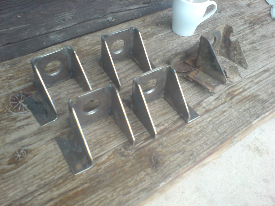

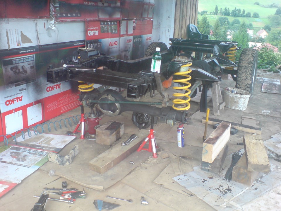

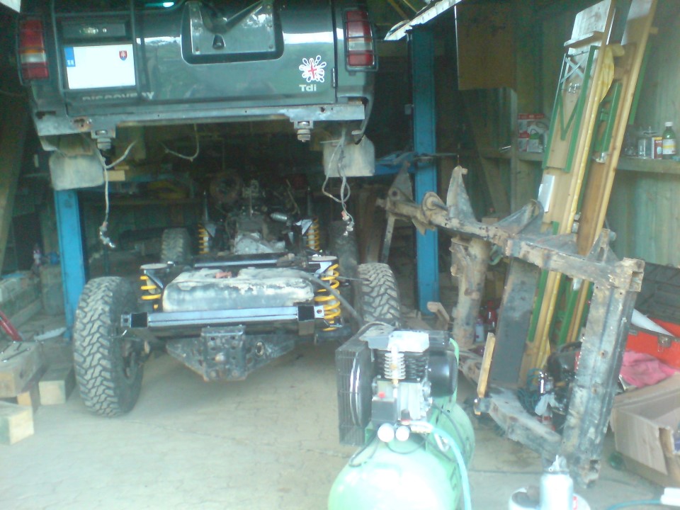

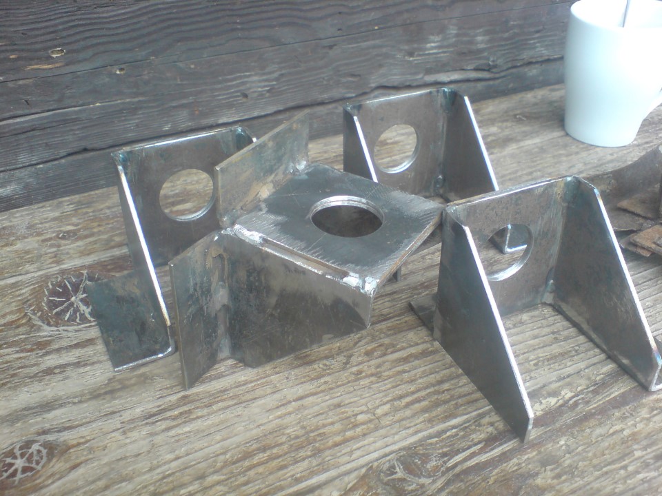

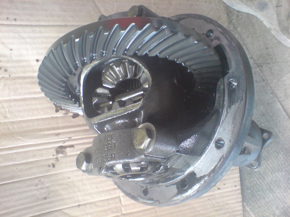

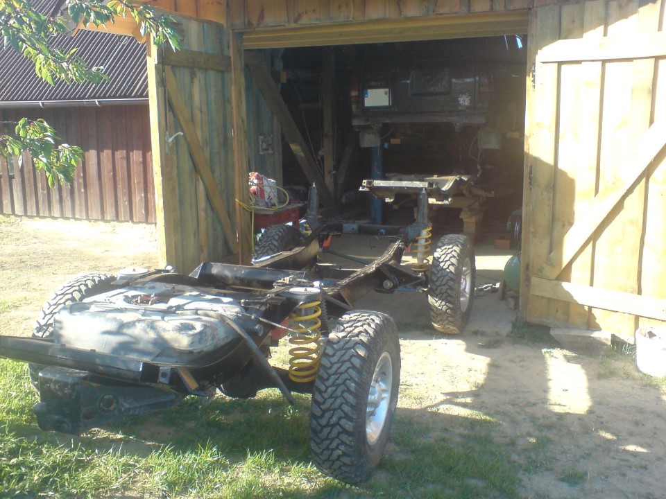

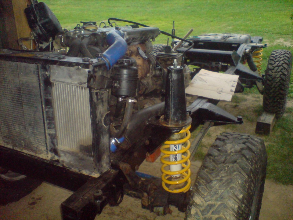

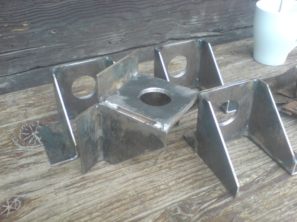

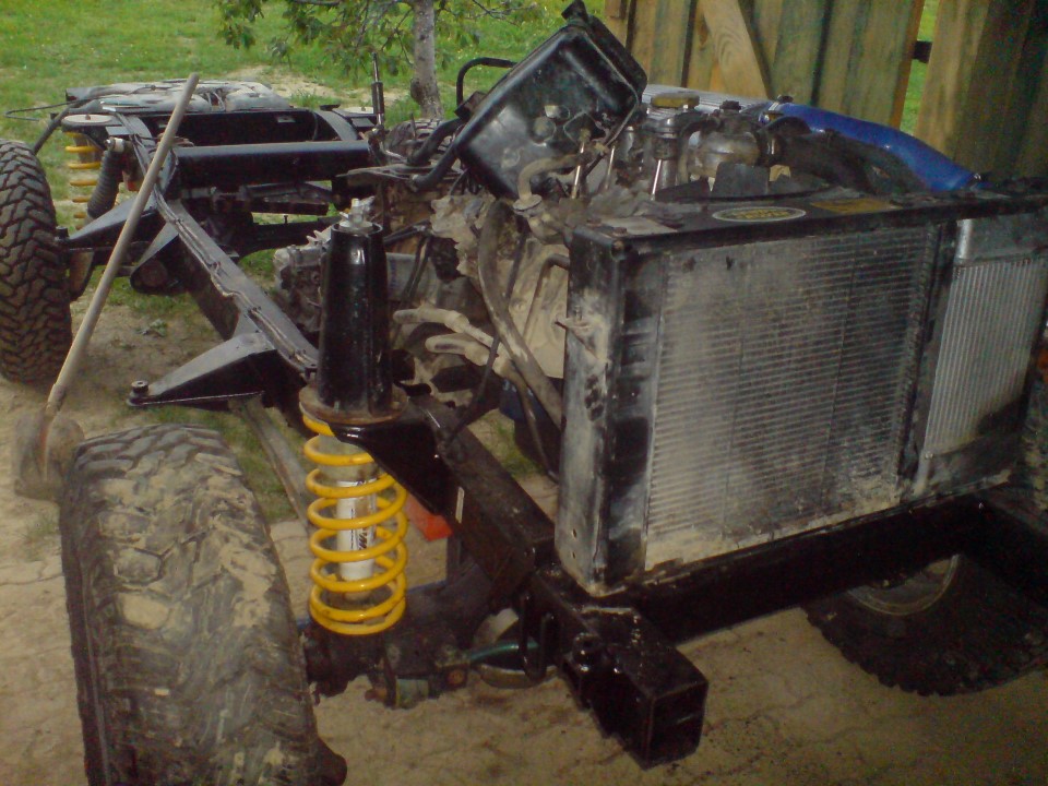

konecne nachystane uchyty prahov
predna naprava skoro pretesnena

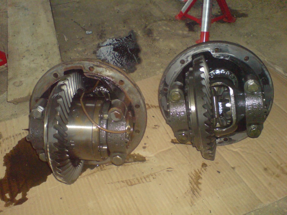

dnes som odniesol naboj na odvrtanie zlomenych srub
diferaky vonku, prezeram co moze byt pricinou vytlacania oleju a dostavujem volu

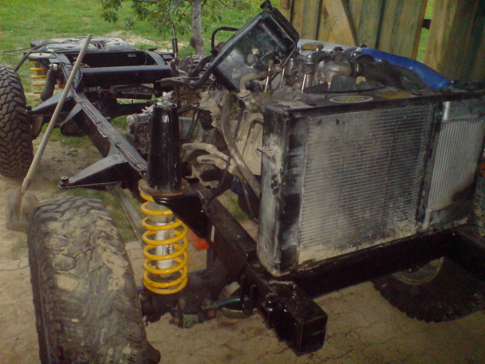

konecne to zacina vyzerat
- KENY
- Příspěvky: 763
- Registrován: 20 říj 2011 19:21
- tel.: +420725929400
- auto: Nějaký ten LR
- Bydliště: u nás na západě!!!
Re: Land Rover Discovery 2.5 Tdi
Paráda chlape, už to máš "skoro" hotový
Tak ať ti to jde takhle pěkně i dál

S tou uzávierkou zadnou si tie problémy poriešil ??
- gibson
- Příspěvky: 3319
- tel.: +421907201052
- auto: D1, mini, L322 Tdv8
- Bydliště: stará ľubovňa
vdaka, uz ma zdrziava len zvarac, na prevarenie uchyton kastne na prahoch a zopar dier...
uzavierku som precistil a znova poskladal tak uvidime ked to bude doskladane ci bude znova tlacit olej
A menil si v nej aj tie O krúžky .... ?gibson píše:vdaka, uz ma zdrziava len zvarac, na prevarenie uchyton kastne na prahoch a zopar dier...
- gibson
- Příspěvky: 3319
nemenil, vyzerali by ok, len sa mi zdalo ze to bolo cele trochu uvolnene tak som to spravil poriadne...PatrikM píše:A menil si v nej aj tie O krúžky .... ?gibson píše:vdaka, uz ma zdrziava len zvarac, na prevarenie uchyton kastne na prahoch a zopar dier...

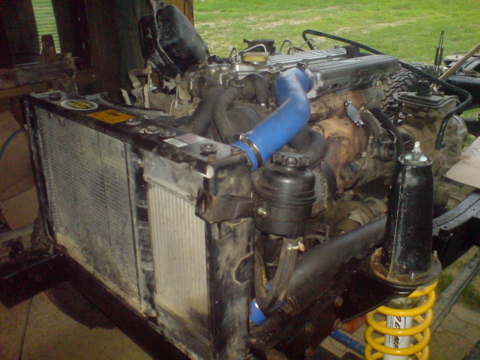

kastna stoji konecne na sasoch
motor chytil az na druhy krat ale prisudzujem to prazdnej nadrzi
zatial ma trapi len spojka ktorej pedal je uplne makky a nefunguje, neviem ako som ju mohol poskladat zle, narychlo som to rozoberal tak neviem ci som nieco nestratil
nevie niekto poradit
dik
dik

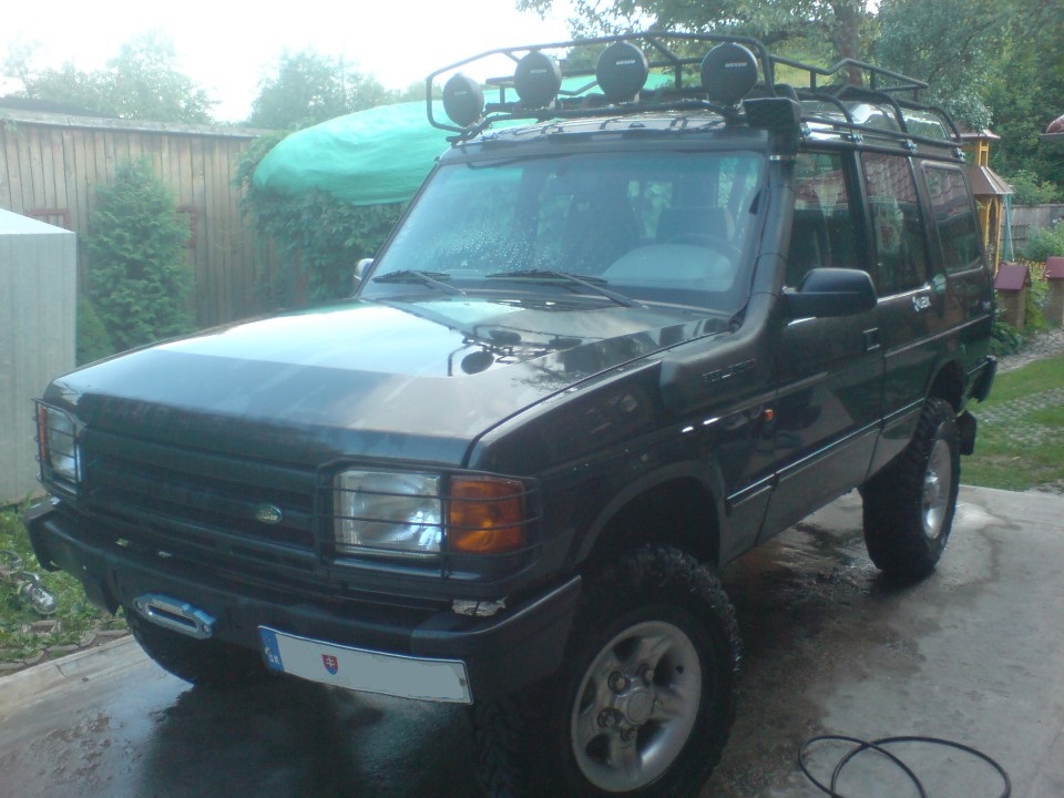

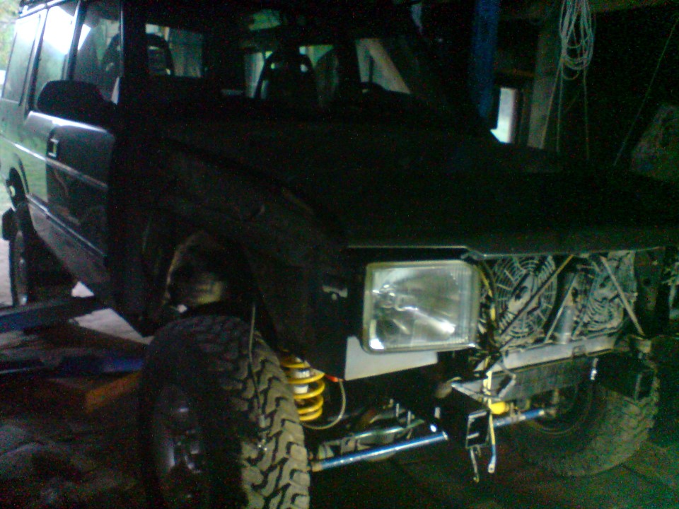

auto je v kope, jazdi, rozvodovka ide krasne - na ceste ide dat konecne aj 5ku - diky hanys
zopar dier ostalo pre nedostatok casu zvaraca na neskor
foto dodam ked ho umyjem od prachu a blata po viacnasobnom vytopeni garaze
