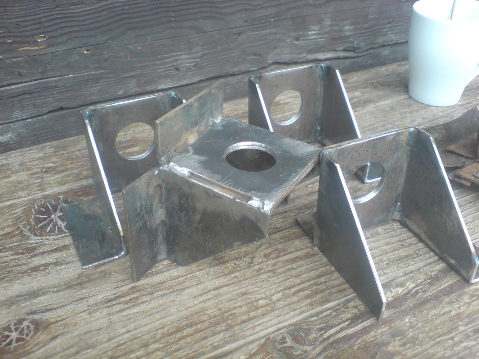

konecne nachystane uchyty prahov
predna naprava skoro pretesnena
dnes som odniesol naboj na odvrtanie zlomenych srub
diferaky vonku, prezeram co moze byt pricinou vytlacania oleju a dostavujem volu

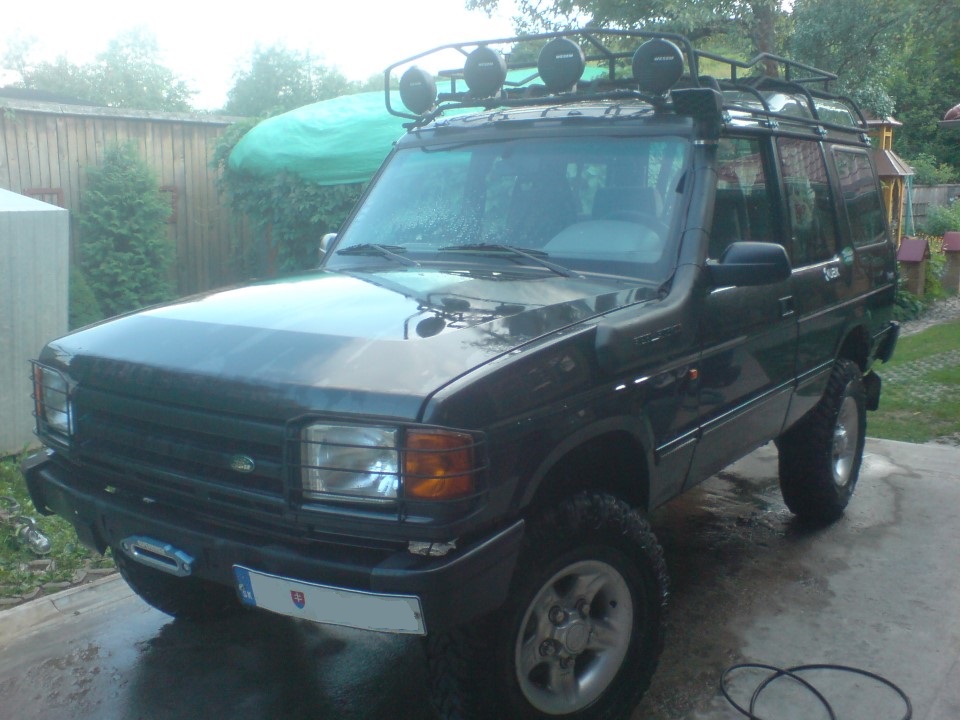

#218 Příspěvek od gibson » 11 srp 2013 09:52
dik, neskoro ale predsa ;)
