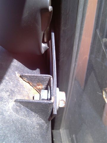

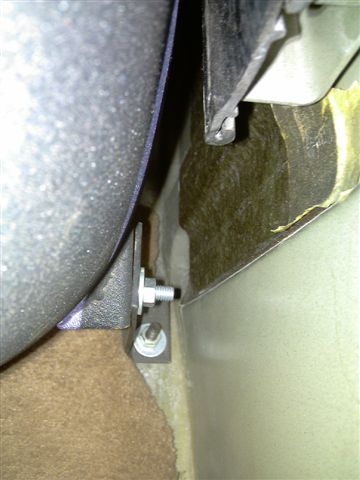

Je to tak, já teda rozdíl mezi lpg a benzínem necítím. Co se týká spotřeby, tak to stále ještě nemám pořádně vychytaný a jezdím od 15 do 23.
Uchycenou nádrž mám na standartních držácích a dali tam nějaký plocháč, který je nahoře pod pásem a dole netuším. Ale nádrž zatím drží.

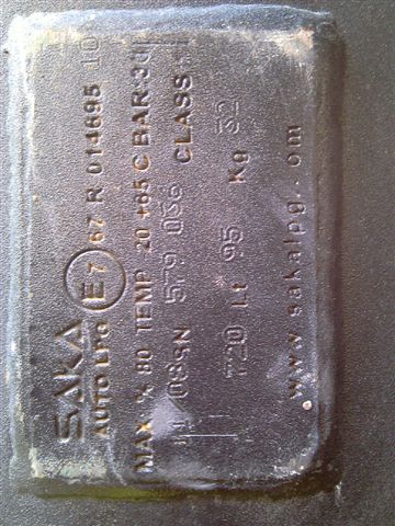

Tak na fotkách máš popis nádrže a dělali mi to tady v Liberci.
první fotka je upevnění dole k podlaze
druhá je uchycení k pásu nahoře
třetí je popis nádrže

alap píše:Tak na fotkách máš popis nádrže a dělali mi to tady v Liberci.
Dekuji :dance
