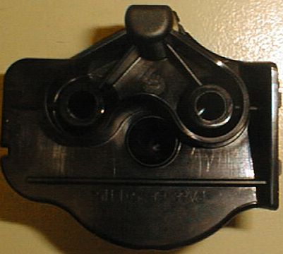

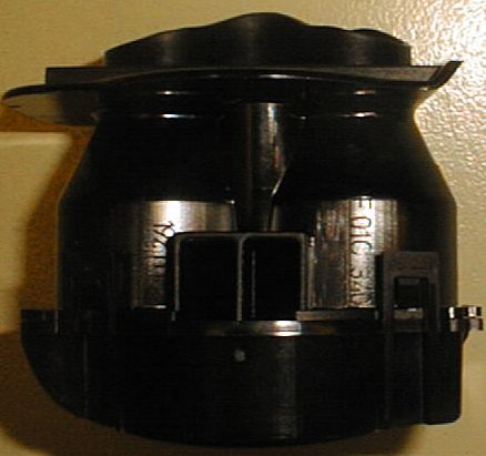

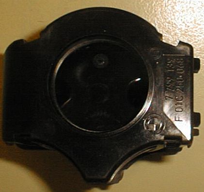

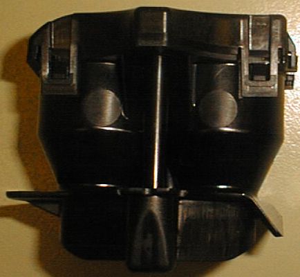

#25 Příspěvek od cesta » 13 dub 2010 13:22
Tak už mi to přišlo,pokud vyjde počasí tak ho vyměním,myslím že navíc tam jsou ty 2 kruhové nálitky,ale jistý si nejsem to uvidím až to sundám a fakt to dělaj češi.

ta cast na lavo sa neda vybrat a odfotit?

#27 Příspěvek od cesta » 14 dub 2010 06:00
Jo není problém, včera lilo jak z cedra........asi to bude stejné, ten vrchní kryt má i ten nájezd pro držák toho starého filtru a teď se nepoužívá, tak se změnil jen ten vlastní filtr.

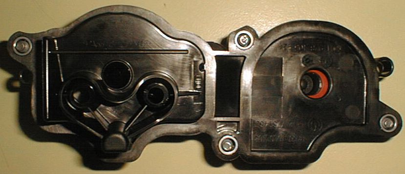

#34 Příspěvek od cesta » 15 dub 2010 13:26

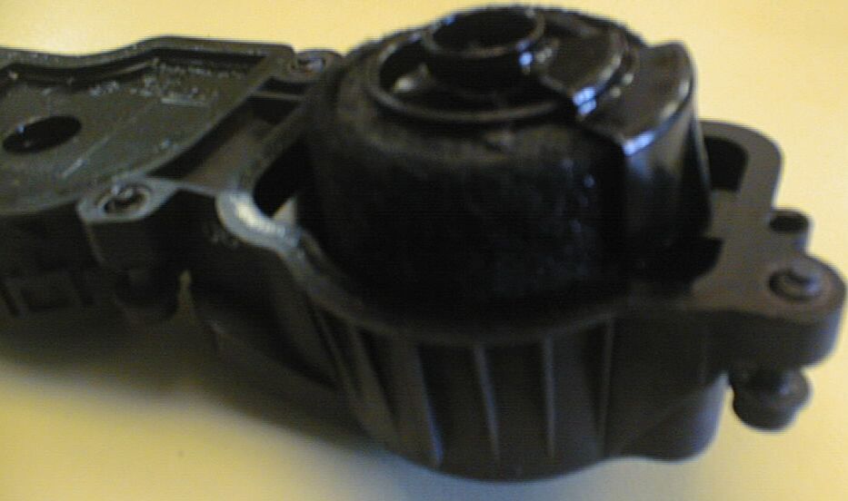

Tak,teď jsem ho vyměnil, hodina práce aj s výměnou podtlakové hadičky pro turbo(byla na 3 místech odřená)všecko pasuje aj těsnění, žádný problém.Tak jsem zvědavý jestli to teda poznám aj na jízdě.Tak vypadá ten starý, jak jsem psal černý jak bota.

#35 Příspěvek od tagr » 15 dub 2010 19:23
:coze: hezky uhel, já ho mám eda čištější, ale stejně nový s výměným filtrem bude lepší :)
