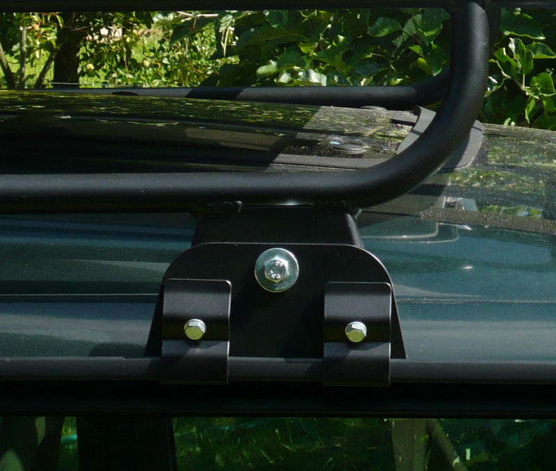

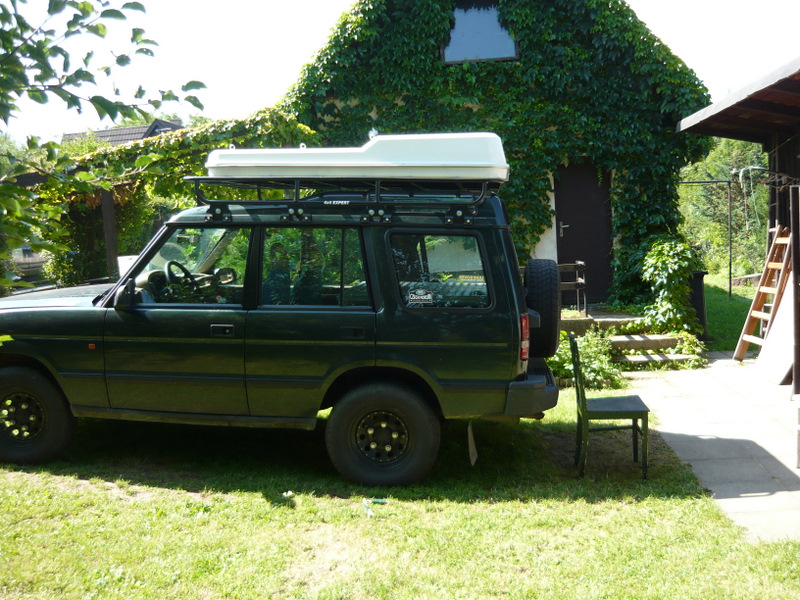

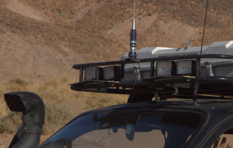

Ahoj, pokusim se trochu prispet do debaty o zahradce. Ja ji mam delanou na miru od 4x4expertu. Zatim spokojenost. Musim chlapy pochvalit :) jedine delku sme uplne nevychytali a to ze by chtela o cca 5cm delsi nebo kratsi, pac klipsny na otvirani maggoliny museji byt uplne rozevrene aby se daly vyhaknout a nam tam vadi pricky zahradky. (vyresilo se to posunutim maggoliny uplne do zadu). Co se nosnosti tyce,maggolina ma tak 50kg v ni dva lidi s 80kg to je 210kg minimalne. Zahradka ma sama o sobe asi 15kg, pac je hlinikova. Na strechu auta je to rozneseno osmi uchyty a drzi jak pribita :o) :yes Prikladam fotky par detailu uchyceni pro inspiraci.

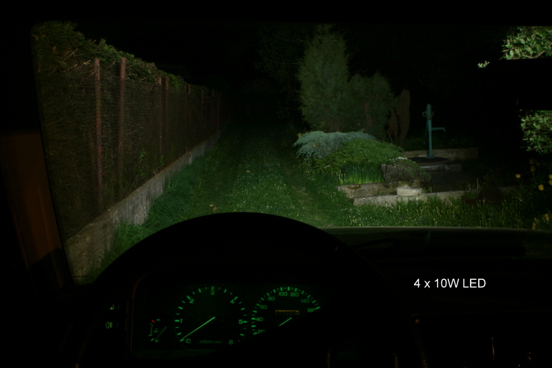

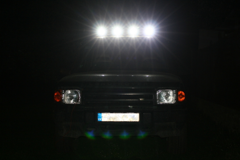

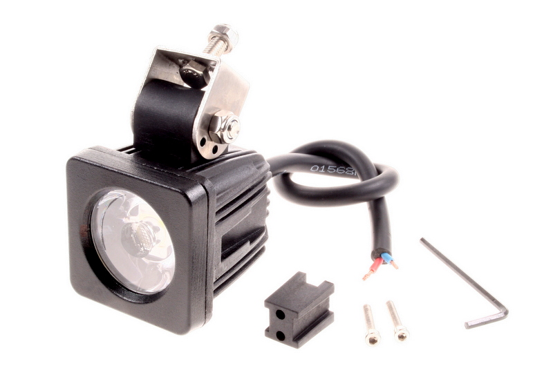

Zdravim, co se týce svetel, my ted testovali LED svetla (10W) (rozptylova) . Oproti halogenu maji mnohem nizzssi spotrebu. To co ti sezere jedno svetlo (55W) ti v pohode vystaci na 5 LED. Tzn. 5x mensi spotreba. Zaroven velikost svetla je mala (5 x 5 x 6,5 cm) s cimz se sveze i malej odpor vetru, svit posud sam viz foto. Samozrejme cena je o neco vyssi (cca 1300,- za kus). A hlinikove telo. Ja je mam ted dve jako zpetne pracovky zapojeny podpurne s couvackama nebo naprimo. a uprime je radost couvat :o). Svetlo paradni.
Do fotek pridavam i jednu s montazi wesem svetel. Coz pomer cena vykon neni spatna volba. Ty mame vyzkousene asi cca 6let. jsou v plastu a uprime radsi bych sel do plastovejch nez do plechovejch. Uz jsem jich videl par pekne zrzavejch a nebyly tak stary. Plastu bych se nebal. Svetla jsou na zar halogenu staveny a pokud tam do nich nebudes davat halogeny s vyssi wattazi vpohode ti budou fungovat.. Jen je namontuj dal za hranici predniho skla smerem dozadu, aby ti nesvitily na predni kapotu nebo dokonce na predni sklo. Pak je celej efekt pridavnejch svetel na prd. Zkusenost :hmm: .
No a co se tyce plechu na zahradu, dvojka je myslim dostacujici zalezi teda jak nahusto mas udelane zebrovani na ktere to chces polozit.
