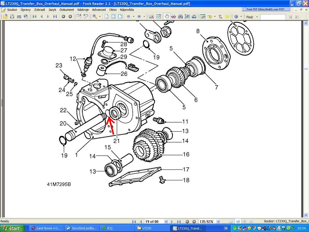

... no patrik mysli stredovu hriadel a ta sa netoci ta je vsadena do "obalu" prevodovky.
... pozicia c.20
(129.38 KiB) Staženo 558 x
Re: teče mi olej z mezinápraváku ......
#29 Příspěvek od eliott » 10 bře 2010 21:08
A teče to tady:
(122.31 KiB) Staženo 553 x
libovka
Příspěvky: 2002
tel.: Jabko
auto: RR L322
Bydliště: praha-západ
#30 Příspěvek od libovka » 10 bře 2010 21:16
Klucí vy jste moje spása.Super obrázek!!! :hand

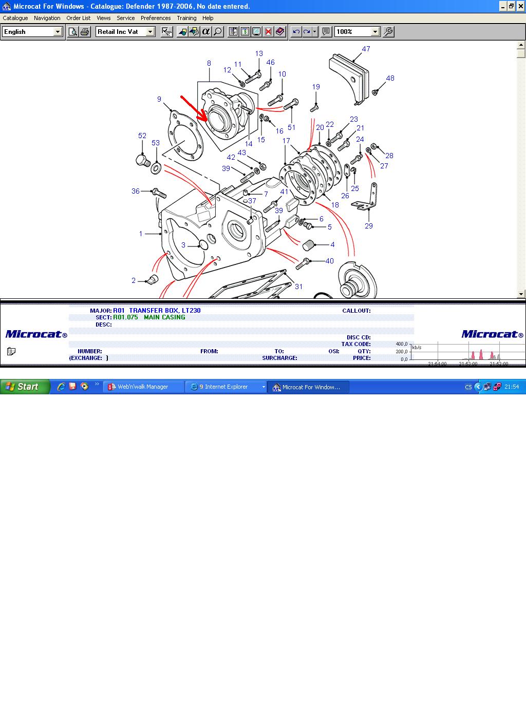

#40 Příspěvek od eliott » 13 bře 2010 21:58
Jo, ale nejdřív to pořádně umej, může to téct ve spoji karterů
(141.58 KiB) Staženo 682 x
