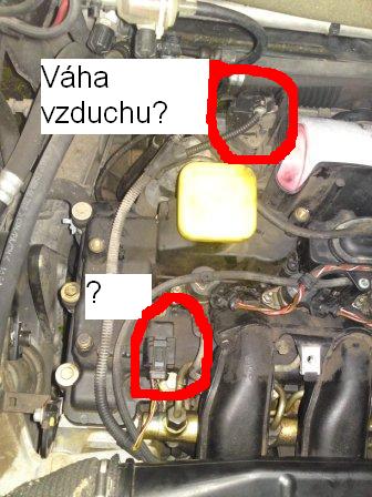

1. Váha vzduchu, tu jsem venku neměl, protože k demontáži je potřeba „dutý“ imbus, jediné co jsem sním dělal bylo to, že jsem jí odpojil-motor bez jakékoliv zněny. Zkoušel to někdo z vás? Nebo zkusí to někdo z vás?

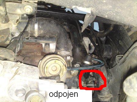

2. V lezl jsem pod auto, na pravé straně zezadu je něco co neznám. Vedou k němu kabeli a vzduchové hadičky napojené s podtlakovými s posilovače brzd. Po odpojení kabelu motor běžel, ale měl prodlevy při ustálení otáček-např 2000 pozvolna, přelítlo, podlítlo, stouplo, ustálilo. Nejdříve do 3000 pak i víš, normal. Co jsem to vlastně odpojil?
3. odpojil jsem kabel u vstřikovačů-motor nešel nastartovat, za běhu jsem si netroufl. Co jsem to odpojil?

MatTom … nebude to něco jako senzor klepání u benzínového motoru? … taky nás to napadlo, ale u díslu!? Kdo ví.

To co jsi odpojil je selenoid (el.ventil)(2.)od ovládání podtlakového ventilu(ten stříbrný co k němu vede ta hadička).Tím si vyřadil naklánění lopatek v turbu,takže při tom přídávání plynu nad 2000,tam byl obrovský přetlak,kdyby jsi tam měl někoho kdo by se díval na tu hadici (to gumové koleno vpravo)v motoru co vede do interkoleru tak by viděl jak se doslova nafukuje, ale vydrží to hodně já s tím jezdil asi týden než jsem zjistil že mám předřenou hadičku od podtlaku a nefunkční ten selenoid.(Chová se to tak že auto zpočátku jede a čím výš řadíš a zvedáš otáčky motoru tak se pak přepne do chráněného režimu a nepustí tě dál jak na 2000 ot. a auto ztratí výkon a jede jak škodovka,bez rozsvícení kontrolky chyby motoru.Když ho vypneš a znovu nastartuješ tak zas chvíli jede a tak pořád dookola)Jinak kolem odpojování kolem těch vstřiků jsem nic nezkoušel. Jinak váhu vzduchu když ji odpojíš z konektoru,taky nerozsvítí chybu motoru.Ty dva šrouby co popisuješ tak tam je to na torx, ne imbus.Tady máš nějaký pokec http://74.125.87.132/translate_c?hl=cs& ... eLMgTFGssA" onclick="window.open(this.href);return false;
Stačí ji vymýt líhem, nebo něčím podobným jsou tam takové kovové plošky, a jedna dioda.Jinak je to zalité.
