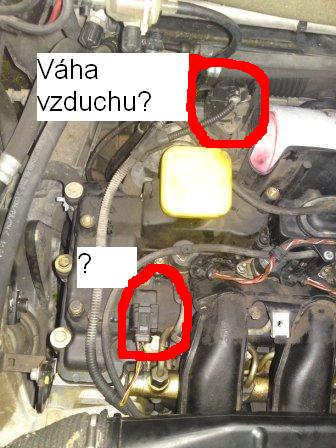

1. Váha vzduchu, tu jsem venku neměl, protože k demontáži je potřeba „dutý“ imbus, jediné co jsem sním dělal bylo to, že jsem jí odpojil-motor bez jakékoliv zněny. Zkoušel to někdo z vás? Nebo zkusí to někdo z vás?

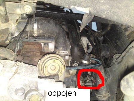

2. V lezl jsem pod auto, na pravé straně zezadu je něco co neznám. Vedou k němu kabeli a vzduchové hadičky napojené s podtlakovými s posilovače brzd. Po odpojení kabelu motor běžel, ale měl prodlevy při ustálení otáček-např 2000 pozvolna, přelítlo, podlítlo, stouplo, ustálilo. Nejdříve do 3000 pak i víš, normal. Co jsem to vlastně odpojil? 3. odpojil jsem kabel u vstřikovačů-motor nešel nastartovat, za běhu jsem si netroufl. Co jsem to odpojil? 4. když už jsem byl v tom odpojování, začal jsem i odpojovat jednotlivý vstřiky (počítáno z leva) 1. 3. 4. motor do pěti vteřin naběhl nepravidelný chod tendence chcípat při přidání plynu se chod srovnával.
Po odpojení druhého nepatrný rozdíl. Hodnoty napětí do vstřiku shodný s ostatními. Takže, že by opravdu, kupodivu 2. vstřik?! I když je pravda že se potrubí kříží.

1- váha vzduchu má opravdu význam až když ,,sepne" turbo - tak od 1600 otáčkách , při volnoběhu neznatelně
2- jestli dobře vidím odpojil jsi u turba čidlo s regulací to už nedělej

To co jsi odpojil je selenoid (el.ventil)(2.)od ovládání podtlakového ventilu(ten stříbrný co k němu vede ta hadička).Tím si vyřadil naklánění lopatek v turbu,takže při tom přídávání plynu nad 2000,tam byl obrovský přetlak,kdyby jsi tam měl někoho kdo by se díval na tu hadici (to gumové koleno vpravo)v motoru co vede do interkoleru tak by viděl jak se doslova nafukuje, ale vydrží to hodně já s tím jezdil asi týden než jsem zjistil že mám předřenou hadičku od podtlaku a nefunkční ten selenoid.(Chová se to tak že auto zpočátku jede a čím výš řadíš a zvedáš otáčky motoru tak se pak přepne do chráněného režimu a nepustí tě dál jak na 2000 ot. a auto ztratí výkon a jede jak škodovka,bez rozsvícení kontrolky chyby motoru.Když ho vypneš a znovu nastartuješ tak zas chvíli jede a tak pořád dookola)Jinak kolem odpojování kolem těch vstřiků jsem nic nezkoušel. Jinak váhu vzduchu když ji odpojíš z konektoru,taky nerozsvítí chybu motoru.Ty dva šrouby co popisuješ tak tam je to na torx, ne imbus.Tady máš nějaký pokec http://74.125.87.132/translate_c?hl=cs& ... eLMgTFGssA" onclick="window.open(this.href);return false;
Stačí ji vymýt líhem, nebo něčím podobným jsou tam takové kovové plošky, a jedna dioda.Jinak je to zalité.

To je vyčerpávající odpověď do podrobna rozebraná funkce ,,čidla u turba s regulací"
, nepsal jsem to protože je to zbytečné
tím ta závada co piposoval nebude. Co se týká váhy opravdu použijte čistý líh nebo max.lihobenzin - 95% lihu 5% benzinu- dělám to při každé výměně filtru na doporučení od kluků co čipují, aby byly data do řídící jednotky co nejpřesnější:) .

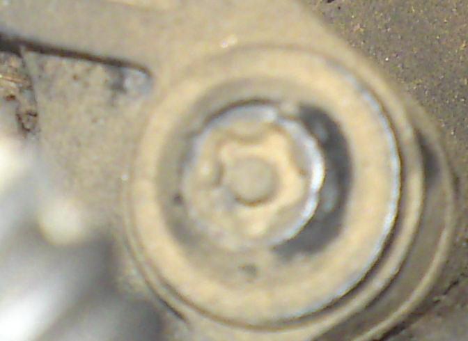

Na šroubech trvám, není to klasický torx a ani dutý imbus, spíš dutá pětiokvětní kytička lepší ukázat než popisovat, myslíme oba stejný šrouby, nebo se dobývám jinam?cesta píše:...Ty dva šrouby co popisuješ tak tam je to na torx, ne imbus...

S tím šroubem máš pravdu není to klasika a dost špatně se schání ,,oříšek" kdyby někdo věděl přesný název bylo by to fajn .
- cesta
- Příspěvky: 546
- Registrován: 01 črc 2009 10:08
- auto: Freelander I TD4
- Bydliště: Koňakov-Český Těšín
Re: Freelander Td4 vybruje a dymi Pomoc
Jo ještě k těm 2 šroubům ,já to z té rozmazané fotky moc nepoznám, ale jestli je to takový ten "venkovní torx"
))) tak tam pasuse normální ořech 5,5-7 co já vím??

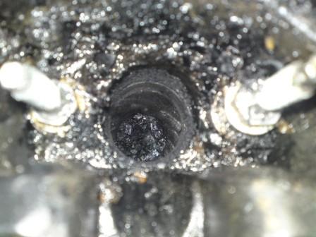

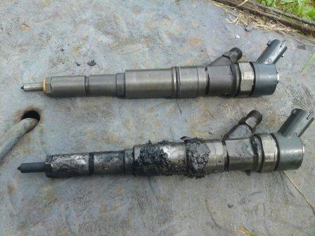

Tak konečně hotovo
i s testovací jízdami (300km) a vše v pořádku, dokonce se mi zdá že jezde líp než když jsem si ho přivez.
Takže co s ním bylo. Naše podezření na 2. vstřik bylo oprávněné. Doma jsem pro sichr vyndal i s prvního válce. Schválně jestli poznáte který byl kde.
1. šel pěkně lehoučce ven, u druhého se hodně boha jehovalo! Přes ten bordel to šlo opravdu těžko, ale nakonec monpáce neodolal. Ještě že tak. protože byl na půl cesty a nešlo by s tím nikam přejet. Na to pozor, profi vytažení jednoho vstřiku+vyčištění čtyř otvorů+příjezd vyšlo „osobního“ mechanika na rovných 5000
Tahal obyčejný vstřik s Boxera.
2x kontrola a repas proběhl v Diesel servise ve Starém Hradišti u Pardubic (areal Man) celá ta sranda vyšla na 3362Kč kontrola 2x500,- otvorová tryska 1195,- kulička ventilu 6,- sada dílů 50,- 3x podložka pod vstřik (kdybych jednu rozbil, nebo ztratil znám se
) 51,- zbytek DPH a práce. Sice jim to trvalo skorem týden, má tryska nebyla skladem. Jinak naprostá spokojenost-jednaní, ochota přijmout vstřik 24 hodin(prej i hlídač by je převzal!) ale hlavně mění opravdu jen to co je potřeba!!! Toto není „skrytá“ reklama, ale doporučení
Po namontování, nepatrné zlepšení, navíc auto netáhlo jelo max 80 na volnoběh vytočit šlo.Kontrolka motoru opět nesvítila. Po dojetí a vymazání chyb na diagstice klepání nepřestalo, tah-rychlost nezkoušena. po chvíli jsme přišly na to že je na vině 1. vstřik. Tentokrát už jen kabely v konektoru
Teď ještě jezdím bez krytu-nemusím ohnout dráty-vodí. Ale jinak naprostá spokojenost. Takže kdyby někdo měl podezření na náhlí problém ze vstřiky, začal bych s proměřením a macarděním kabely. Je to hned, nic to nestojí a přitom se to chová jako když je vstřik na hození do kopřiv, teda do diesel servisu
